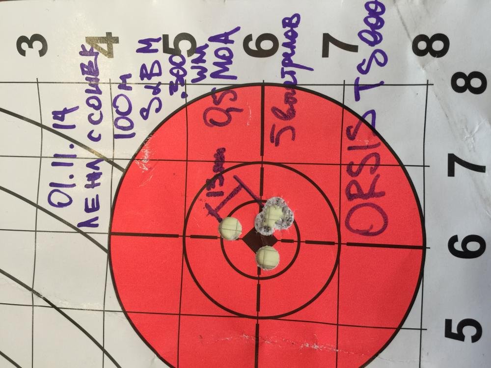

Epsorokin Posted February 6, 2015 Share Posted February 6, 2015 Не могу никак собрать приличный патрон с этой пулей. Эксперимент за экспериментом. Правдо собиратель патронов я только начинающий. Надеялся скопировать хотя бы S&B Match .300wm 168gr. Который у меня хорошо летел и на Орсисе и на Блазере. Но пока успехов не добился. Ниже заводской патрон, а из своего даже пока повесить нечего. Никак не подберу. Link to comment

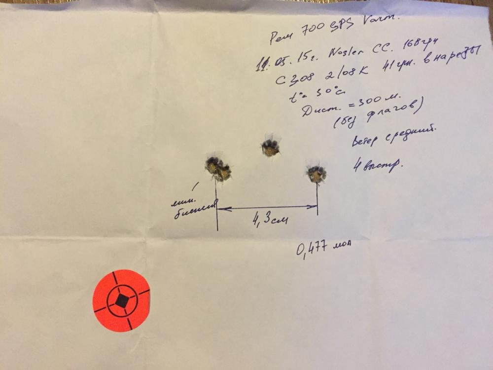

Hanvitalii Posted May 12, 2015 Share Posted May 12, 2015 Стрельнул на выходных. По 4 выстрела Навески 39.5 грн., 40 грн., 40,5 грн, 41 грн. Биения :39,5 грн - до 0.0025" 40 и 40.5 грн биение около 0.005" 41 грн.- два патрона 0.00078" два 0.0015" На 39.5 грейнах кучка около 0.65 моа На 40 и 40.5 - 1,5 моа На 41 грн. 0.477 моа. Условия : 300 м, ветер с часа, без флагов, лежа, сошки Крым , задний мешок, мираж. Теперь надо проверить. Мишень обрезал только на навеске 41 грн. Link to comment
