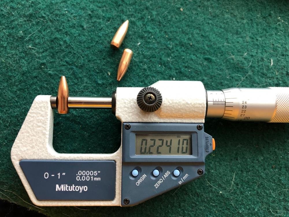

Лично я,бушинг подбираю по ощущениям,стараюсь избегать чрезмерного обжатия,всегда использую посадочные матрицы нажимного типа на которых очень хорошо чувствуется любое изменение усилия посадки.
IMG_0680.thumb.jpg.c5108f1a367e7c62e07258e3af9b3a8d.jpg.1d3d1da889290fc54932fb70923f87de.jpg
На 338 очень часто подбираю бушинг в плюс,дульце с посаженной пулей 364,бушинг 364,365 и смотрю какой мне больше нравится на этой партии пуль.Нужно учитывать один момент,ВСЕ пули разные,вернее,все БРЕНДЫ и ПАРТИИ пуль разные по диаметру и это тоже чуть влияет на усилие посадки.
Для примера.223,патрон в сборе 248(стенка 0.012,пуля 0.224) на пуле а-мах можно использовать бушинг 248,на пуле смк и бартс этот бушинг пулю держит очень слабо,практически не держит и нужно использовать 247.А можно поступить по другому,забить на всё ,поставить бушинг 247 и больше не думать про усилие посадки,натяг и т.д.
На истину не претендую,просто привел примеры из своей практики.
СМК 52
IMG_9147.thumb.jpg.1f25d0edb1340ad3c4db6bae6edec657.jpg.7c8a69f85526e7f837b5138fb82aa850.jpg
А-МАХ 52
IMG_9148.thumb.jpg.d6cebe686120f2e130d76ba77f11e0ca.jpg.156af79c065856d70bc3fdad7fae65aa.jpg
БАРТС 52 (кастом )
IMG_9146.thumb.jpg.1c759321173955c136e7c3ad9ecd6406.jpg.24ec1e869470667dec66a376de64d0b3.jpg
