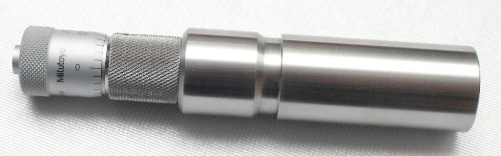

Бытовые(условно)микрометры не имеют нужной точности (0.001),если матрица с микрометром шаг должен быть всегда 0.001.Если делать матрицу с микрометром ,микрометр должен быть митутойя и нек тесный.Это идеальная матрица.
Вот для примера 6.5-47 под нек 0.286.Готова митутойя,двойной шток(регулируется внутренний)
IMGL0384.thumb.jpg.a52667278ff81914eb8838a2f4782543.jpg.f8b2021cc81e2cdef5accefe97704796.jpg
Это реально очень удобная(по всем показателям) и точная матрица.Шаг микрометра 0.001,проверял многократно.

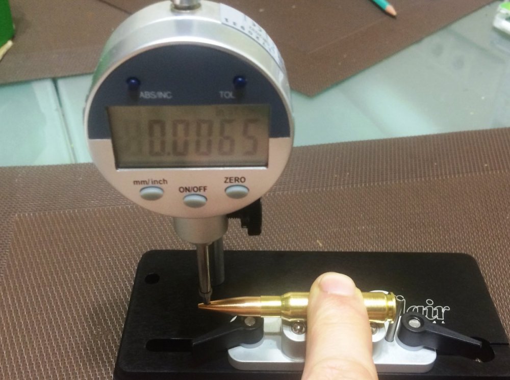

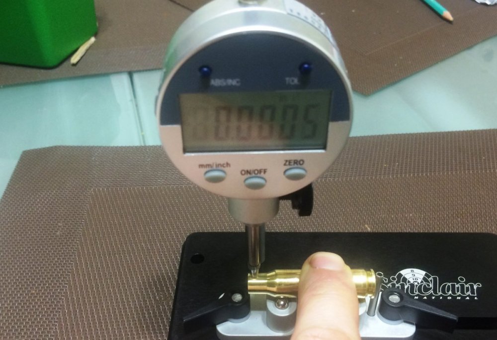

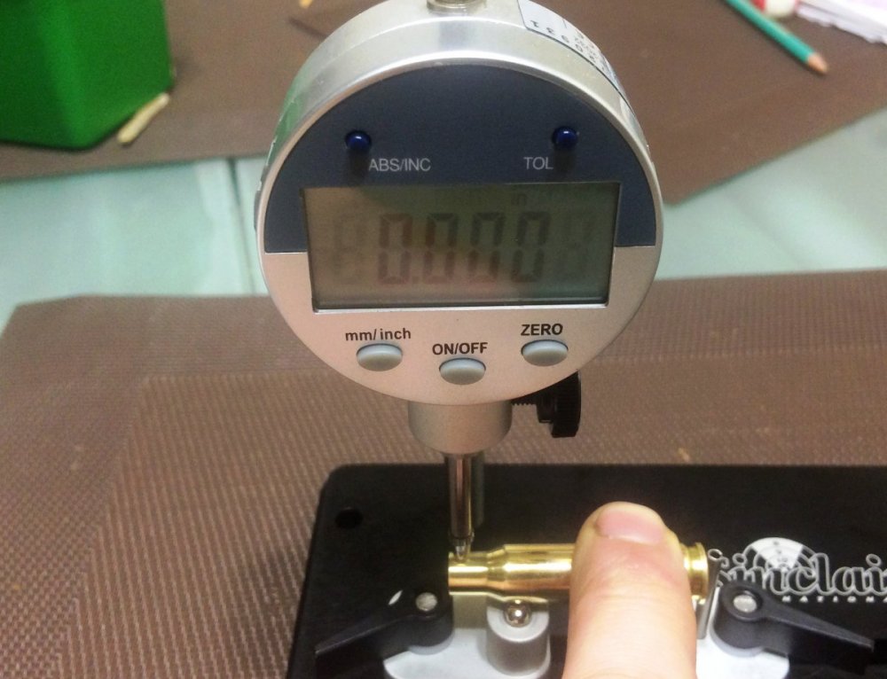

Всем привет!
Коллеги помогите побороть биение на готовом патроне,  всю голову сломал не пойму что делаю не так?
Биение на гильзе после выстрела нулевое
 Выставил бушинг по нулевой гильзе и затянул, биение  после фулсайсайз не превышает 0.0005- 0.001
Пули тоже проверил на биение, биение нулевое но собранный патрон даёт  0.000-0.0065.

Фулка Wilson, мне кажется проблема не в фулке, биение после фулки в среднем 0.0005
А вод после посадки пули увеличивается до 0.0065, проверял биение на дульце собранного патрона оно неизменно 0.0005

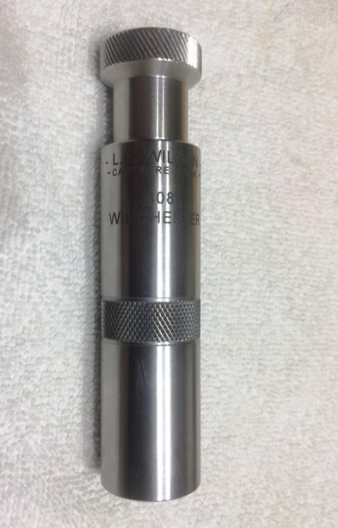

По вашим данным ,у меня сложилось такое мнение , вы сразу обжимаете  .334 бушингом,это сильно дествует на деформацию шей (то биш получаете биение) у вас нет промежуточных бушингов . Вы используете желтый .334 бушинг (рейдинговский ,поправте если не так) в  фукл ВИЛСОНОВСКОЙ он болтается как  ... в прорубе , нужно вам именно вильсоновский бушинг
22 минуты назад, Gruf сказал:
Это и за неравностенности шей.
На истину не претендую ,но это одна из причин.
31 минуту назад, Gruf сказал:
С нолями не ошибся?

Всё верно бушинг рейдинг, пробовал обжимать 335 потом 334 ризницы не увидел
8 минут назад, Gruf сказал:
Чел возит вилсоновские  с ганзы не дорого (Тема че та преса лии србс матрицы )сам с калининграда)
