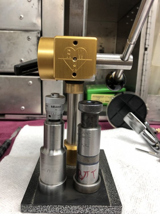

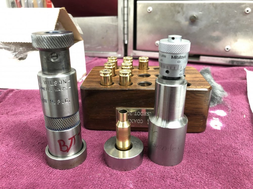

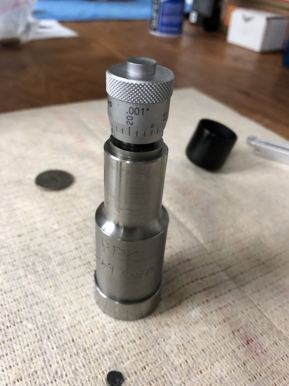

Кастомы есть , очень крутые с микрометром митутойя и тесным неком
на фото, новый дизайн посадочных кастомов, в подставку вставляется гильза и сверху тело Матрицы , все тесное под конкретный нек, биения отсутствуют
