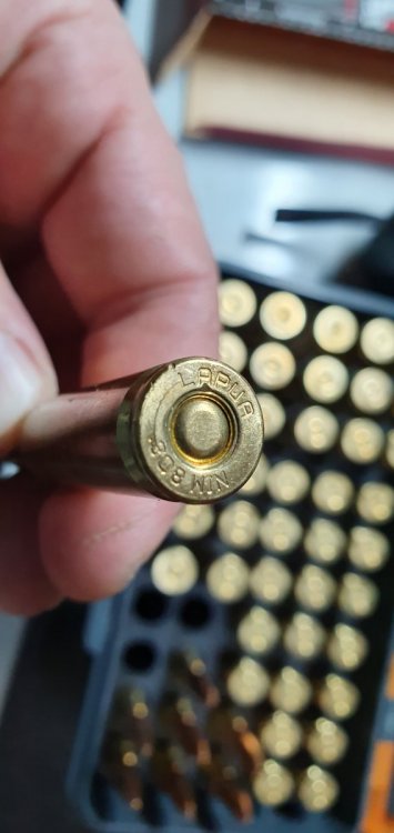

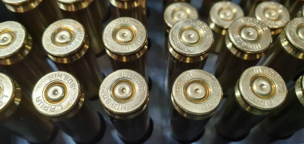

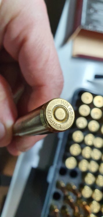

Cvert Опубликовано: 18 ноября 2019 Поделиться Опубликовано: 18 ноября 2019 Вчера случился многократный конфуз при попытке обдувочных выстрелов, половина не полетела. Исходные данные - .308Win, гильза Lapua, Scenar-L 175,Сунар 308 5/17(вроде как аналог VV135. Для VV135 и пульки Lapua ScenarL 175 мануал Вихты говорит, что минимальная загрузка 35,3 грана, вычитаем 3, получаем 32 грубо, что и насыпал), кнопки КВБ-7. Все капсюли накололись, но половина нормально улетела. а половина просто щелчок и отсчитываем 15 сек. Ша за ****ство? Ссылка на комментарий
nfc Опубликовано: 18 ноября 2019 Поделиться Опубликовано: 18 ноября 2019 1 час назад, Cvert сказал: Все капсюли накололись, но половина нормально улетела. а половина просто щелчок Судя по "пузатым" капсюлям на фотографии, я бы предположил, что они не посажены как положено. Не стесняйтесь давить на ручку капсюлятора. https://reloading.cc/topic/2380-глубина-посадки-капсюля/?do=findComment&comment=52181 С уважением, Алексей Ссылка на комментарий
Cvert Опубликовано: 18 ноября 2019 Поделиться Опубликовано: 18 ноября 2019 5 минут назад, nfc сказал: Судя по "пузатым" капсюлям на фотографии, я бы предположил, что они не посажены как положено. Не стесняйтесь давить на ручку капсюлятора. https://reloading.cc/topic/2380-глубина-посадки-капсюля/?do=findComment&comment=52181 благодарю за ссылку, только мой капсюлятор вроде как не предполагает разной глубины посадки капсюля в гильзу) хотя капсюльные гнезда проходил одинаково без фанатизма на всех гильзах, вот вроде разные посадки по глубине, проверю какие из них полетят: Ссылка на комментарий
nfc Опубликовано: 18 ноября 2019 Поделиться Опубликовано: 18 ноября 2019 7 минут назад, Cvert сказал: вот вроде разные посадки по глубине Вот этот вариант выглядит более правильным, чем те, что на фотографиях с наколотыми капсюлями. С уважением, Алексей Ссылка на комментарий
Cvert Опубликовано: 18 ноября 2019 Поделиться Опубликовано: 18 ноября 2019 2 минуты назад, nfc сказал: Вот этот вариант выглядит более правильным, чем те, что на фотографиях с наколотыми капсюлями. ну, как минимум, очевидно, что посадка не единообразная. Благодарю за подсказку. Ссылка на комментарий
AlexWD Опубликовано: 18 ноября 2019 Поделиться Опубликовано: 18 ноября 2019 2 часа назад, Cvert сказал: Вчера случился многократный конфуз при попытке обдувочных выстрелов, половина не полетела. Исходные данные - .308Win, гильза Lapua, Scenar-L 175,Сунар 308 5/17(вроде как аналог VV135. Для VV135 и пульки Lapua ScenarL 175 мануал Вихты говорит, что минимальная загрузка 35,3 грана, вычитаем 3, получаем 32 грубо, что и насыпал), кнопки КВБ-7. Все капсюли накололись, но половина нормально улетела. а половина просто щелчок и отсчитываем 15 сек. Ша за ****ство? Было так же на cci BR-4, когда садил капсуль не до упора, а заподлицо с донышком. сейчас сажу до упора и осечек больше нет.) в Вашем случае может быть другое, но мне помогла посадка капсуля до упора, у меня капсулятор позволяет садить на любую глубину. Ссылка на комментарий
Cvert Опубликовано: 18 ноября 2019 Поделиться Опубликовано: 18 ноября 2019 (изменено) 44 минуты назад, AlexWD сказал: Было так же на cci BR-4, когда садил капсуль не до упора, а заподлицо с донышком. сейчас сажу до упора и осечек больше нет.) в Вашем случае может быть другое, но мне помогла посадка капсуля до упора, у меня капсулятор позволяет садить на любую глубину. да у меня тоже капсюлятор регулируется, но я настройки не менял вроде на всей партии. Хотя хз, патроны эти до тира лежали полгода, руки не доходили. Может и забыл. Вопрос теперь в чем, собсно... реально ли эдак ловко досадить капсюли до упора, не разбирая патроны?)) или есть шанс застрелиться к херам Изменено 18 ноября 2019 пользователем Cvert Ссылка на комментарий
НСК-И Опубликовано: 18 ноября 2019 Поделиться Опубликовано: 18 ноября 2019 Вторая проблема ,это когда пуля не в нарезах,новая гильза всегда гораздо меньшего размера чем дутая и новая всегда ,,болтается ,, в патроннике. В идеале садить капсюль до упора,пуля в нарезах. 42 минуты назад, Cvert сказал: Вопрос теперь в чем, собсно... реально ли эдак ловко досадить капсюли до упора, не разбирая патроны?)) Это реально,я однажды забыл посадить капсюля и мне пришлось в снаряженный патрон садить капсюль прямо на рубеже,использовал ручной капсюлятор КМ.Живой :) Ссылка на комментарий
Cvert Опубликовано: 18 ноября 2019 Поделиться Опубликовано: 18 ноября 2019 Только что, НСК-И сказал: Вторая проблема ,это когда пуля не в нарезах,новая гильза всегда гораздо меньшего размера чем дутая и новая всегда ,,болтается ,, в патроннике. В идеале садить капсюль до упора,пуля в нарезах. Это реально,я однажды забыл посадить капсюля и мне пришлось в снаряженный патрон садить капсюль прямо на рубеже,использовал ручной капсюлятор КМ.Живой 🙂 попробую сегодня)) если чо, прошу считать меня пацифистом Ссылка на комментарий

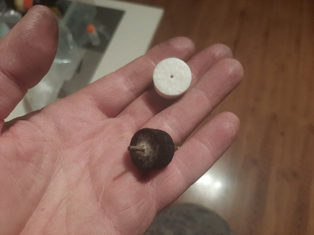

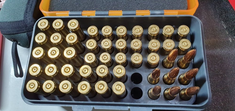

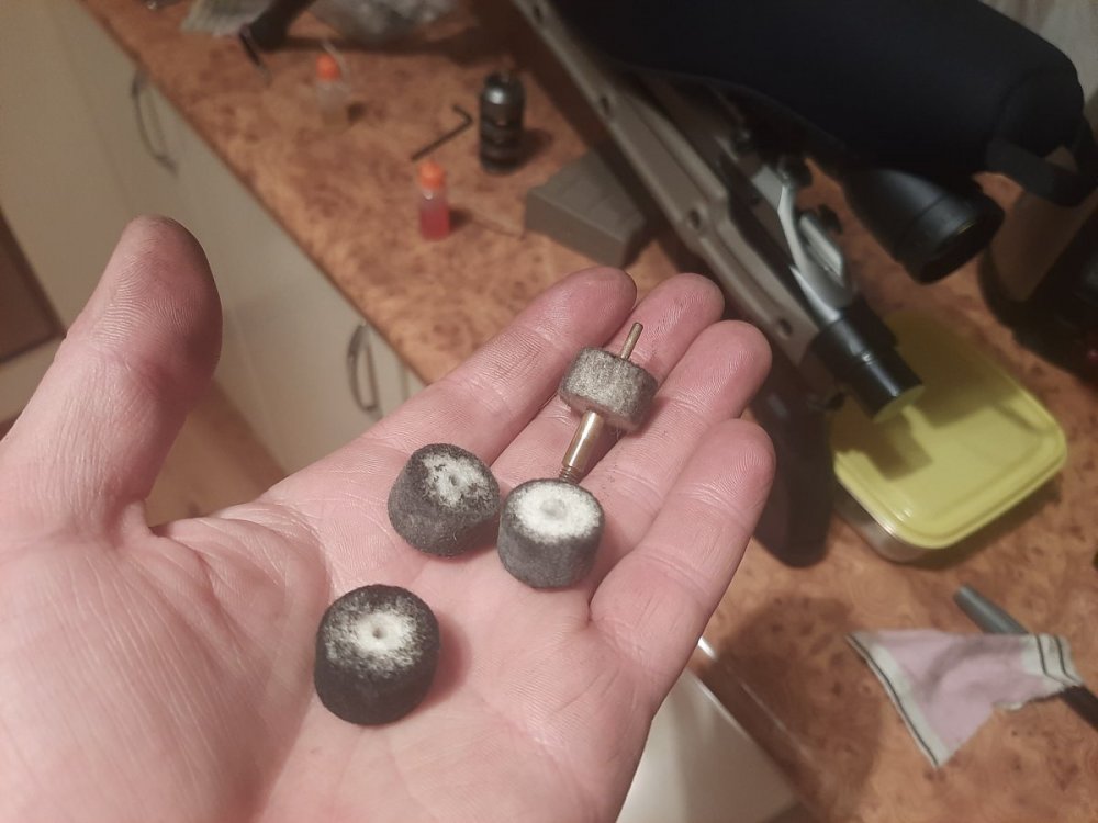

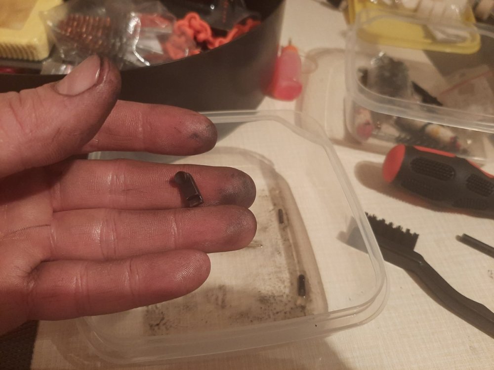

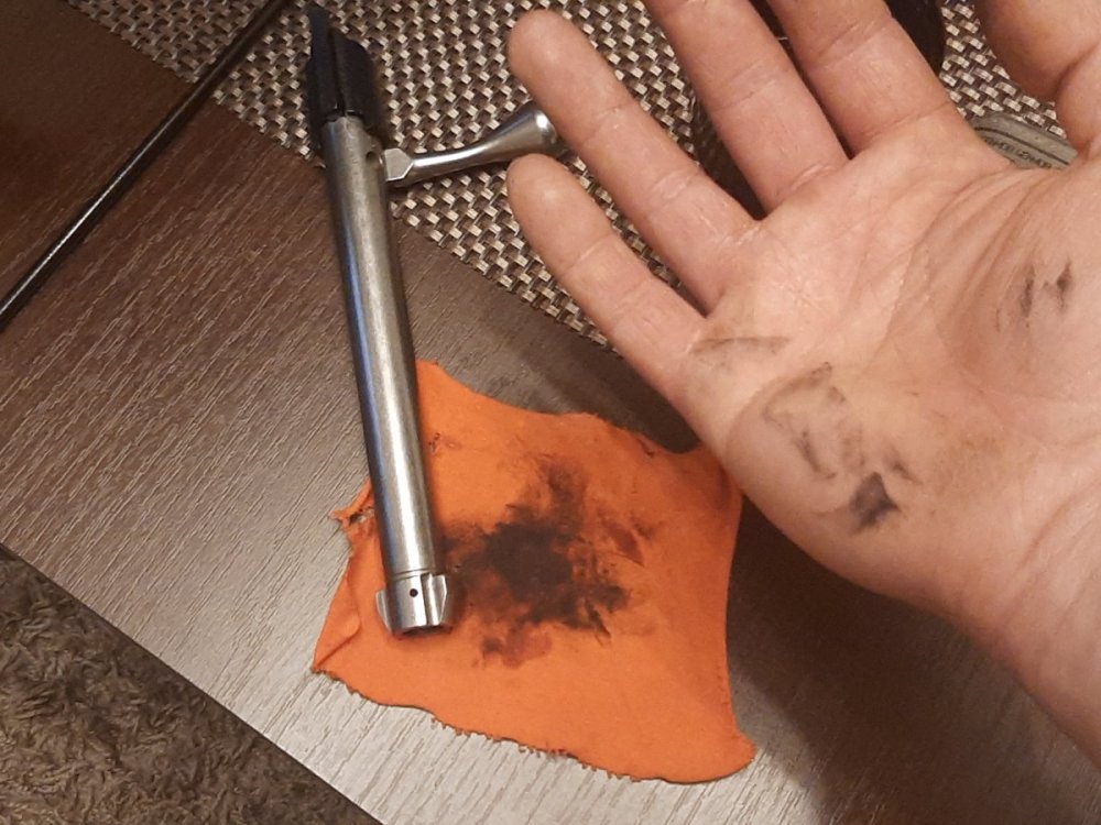

Solo.lv Опубликовано: 17 марта 2021 Поделиться Опубликовано: 17 марта 2021 (изменено) Совет нужен. Обдувал первый раз гильзы по феншуй, всё сделал как советовали- навеску чуть ниже минимума, пулю в нарезы, смазал кроилом. В итоге с пятидесяти патронов загадило всю винтовку как будто с мушкета стрелял на чёрном порохе. При чистке пришлось делать полную разборку с разборкой затвора (экстрактор начало подклинивать от копоти и ударник по всей длине закоптило), продувкой усм и мойкой бреклинером ресивера. Особо закидало копотью боевые упоры, десяток патчей 16-го калибра извёл пока там порядок навёл. Это всегда так или всё таки я пороха не досыпал? Хотя, хоть и пуля дешевая и пешком до мишени шла- кучность по пять в районе 0,4 угловой... :))) Да и гильзы растянулись почти в размер, по сравнению с изначальными цифрами. Изменено 17 марта 2021 пользователем Solo.lv Ссылка на комментарий
ZeroX Опубликовано: 17 марта 2021 Поделиться Опубликовано: 17 марта 2021 Чуть больше я бы насыпал. Ссылка на комментарий
НСК-И Опубликовано: 17 марта 2021 Поделиться Опубликовано: 17 марта 2021 1 час назад, Solo.lv сказал: Совет нужен. Почистить и забыть.Результат достигнут,гильзы правильно отформованы и это главное. 1 Ссылка на комментарий
