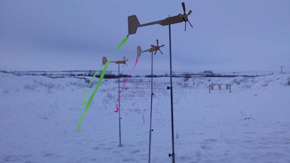

И вот еще интересный вариант,потом расскажешь.В субботу очень удобно будет пострелять,думаю.что все приедут :)
Ленту на флагах делайте до земли,замеряйте вертикально вниз.Короткая лента не айс :)
Цвет ленты красный(любые оттенки красного).
[ATTACH=CONFIG]12094[/ATTACH]
КРАСНЫЕ ленты хорошо видно при любом цунами :)

Поскажите пожалуйст , а что за ленточки привязаны к хвостам флагов .
https://www.sinclairintl.com/shooting-accessories/range-gear/wind-flags/orange-flag-tape-prod106489.aspx
У нас можно найти аналоги ?
Думаю что можно найти аналог,что то по типу ленты для бантов или что то подобное.
А по толщине, я так понимаю она очень тонкая ?
На касание как п/этиленовая лента, но тесненная как денежные купюры, видимо это придает ей жесткость. Слегка тянется, как любой п/этилен, не плетеная, иначе бы намокала под дождем. Толщина около 0,08-0,1 мм
Если есть доступ к электроизоляционным материалам можно потестить ткани ЛКМ 105 или ЛШМ 105.
Может есть смысл и эти потестить.
http://www.beltmarket.ru/catalog/teflon/teflonovye-ptfe-lenty/?from=direct&cm_id=924520_1200566084_1667497519_5014805461__none_search_type1_no_desktop_premium_20088&_openstat=ZGlyZWN0LnlhbmRleC5ydTs5MjQ1MjA7MTY2NzQ5NzUxOTt5YW5kZXgucnU6cHJlbWl1bQ&yclid=5491749430508659130

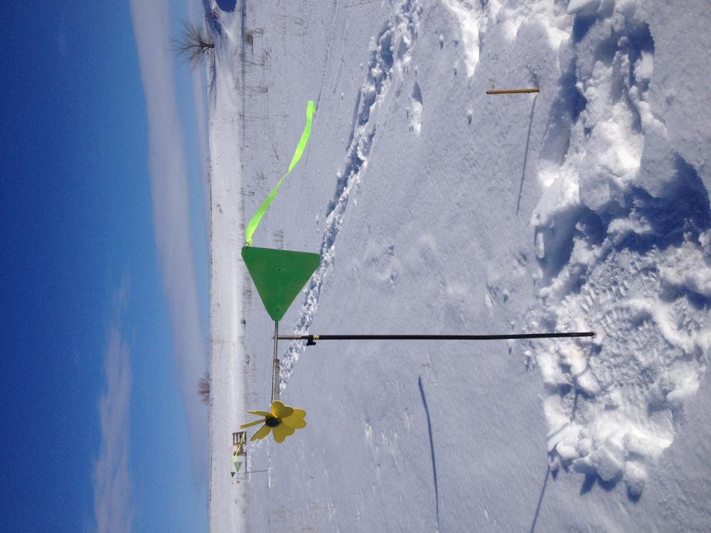

Коллеги, где можно купить пропеллеры (подсолнухи)? Лет 10 назад покупал,  на двух поломал лопасть. Да и хотелось добавить 3-6 штук. Стойки и остальное можно сделать, а вот с подсолнухами засада.
С уважением, Петрович
