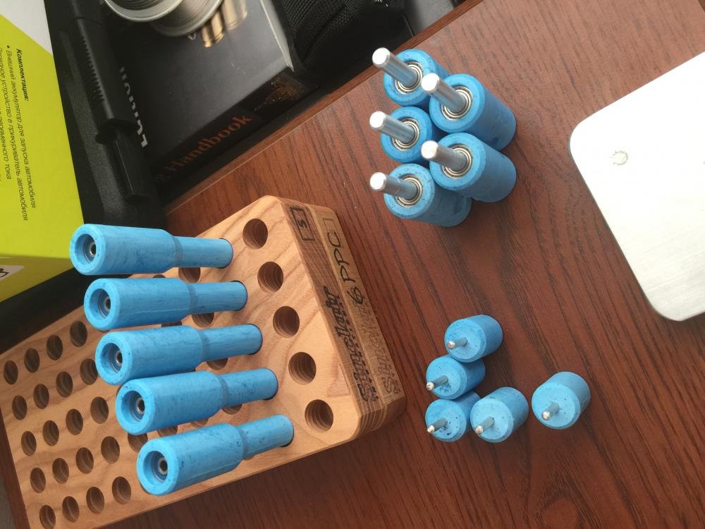

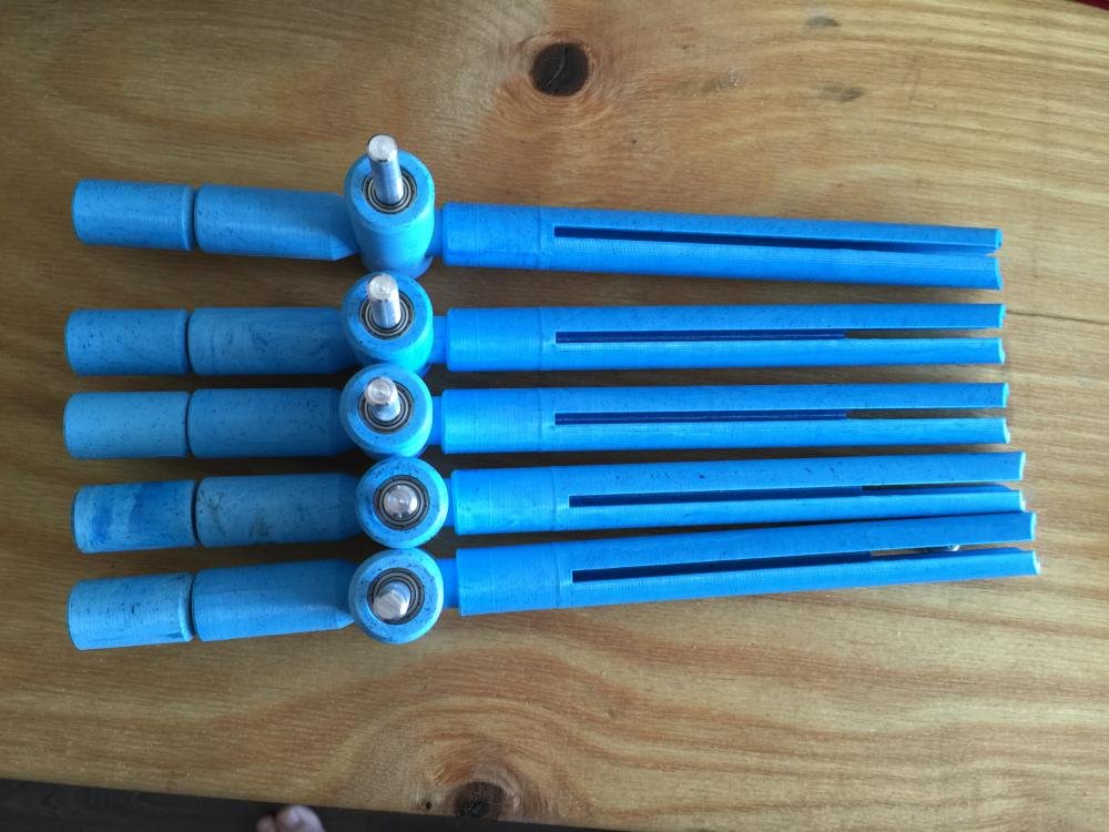

Те, конечно надежнее, но где их взять? :) Зато эти флаги разбираются и складываются в небольшой алюминиевый кейс и возить их с собой гораздо удобнее. Материалы (хвост и пропеллер) такие же как на "красноярских" флагах. Вырезаются и заменяются на раз два. Остальное алюминий и два подшипника. Так что если подшипники будут жить, то никаких проблем.
Link to comment

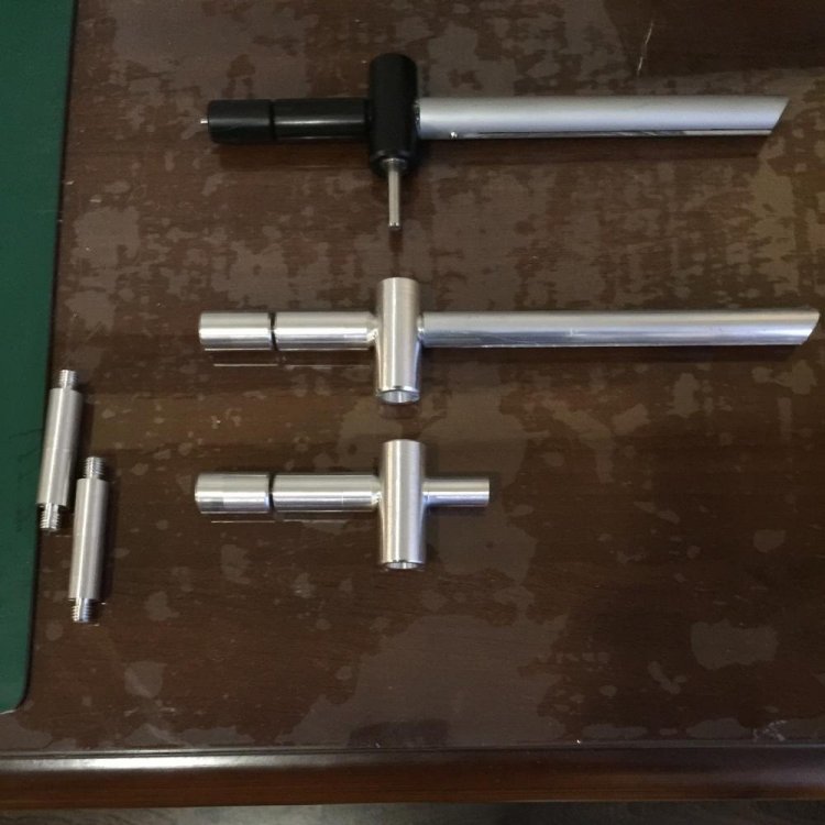

Три есть покупных. Сейчас делаю два пробных. Дальше - столько, сколько потребуется. Я же сам потихоньку делаю. Муторно конечно на домашнем станочке, но за выходные один флаг можно постараться :)
Надо минимум десять шт. на одного стрелка(если будешь один стрелять).На 100-200-300 м поставишь две линии,будет очень удобно,но лучше три :) одна строго по центру,две по бокам.ИМХО

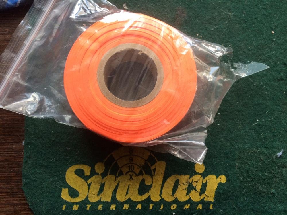

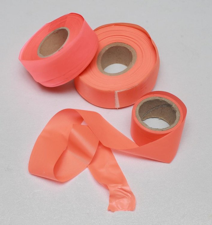

Не подскажете что лучше использоват
Не знаю,как обьяснить,какая она должна быть:).Я дам тебе рулон ленты которую все используют и вопрос закроется :)
Хватит на ДОЛГО :)

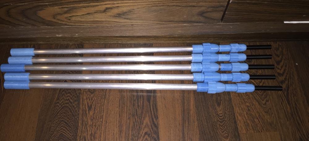

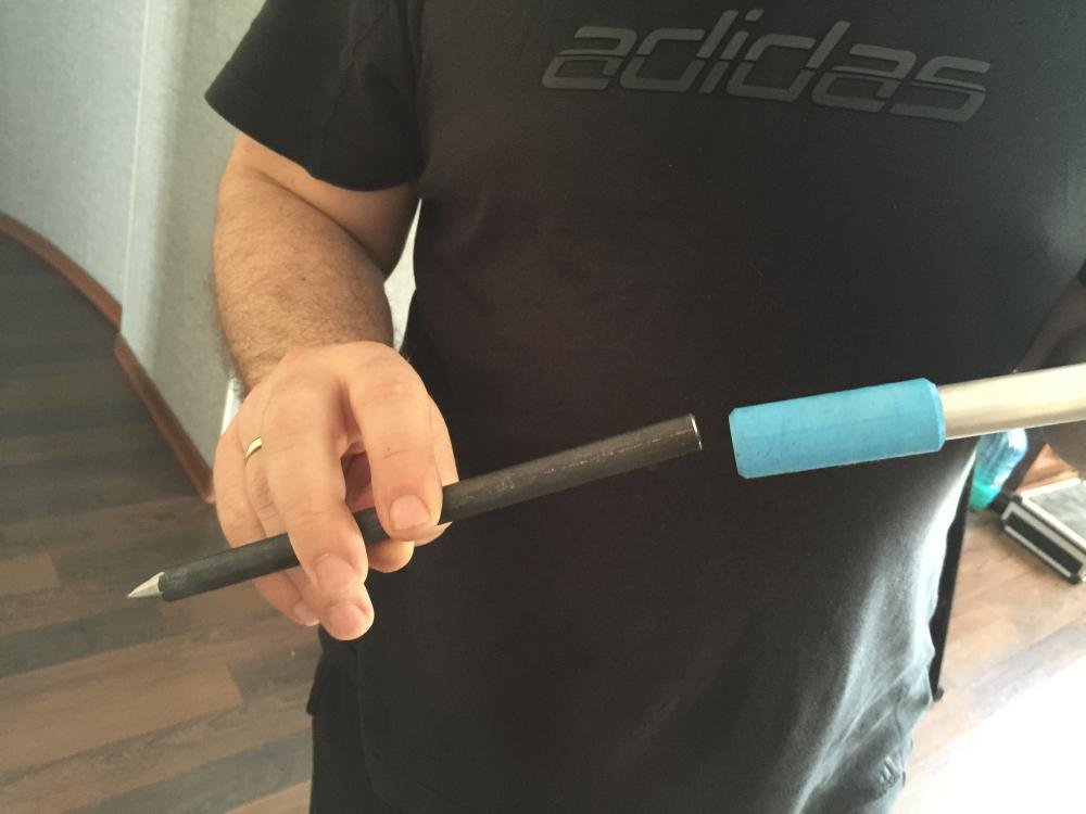

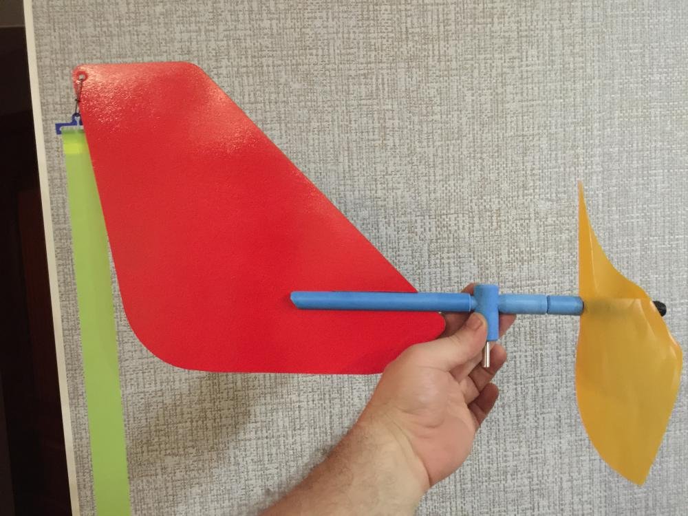

Ну вот. Что то типа этого получилось
Сделал по типу Австралийских. Разбираются и перевозятся в кейсе. Длина стойки регулируется от 70 до 140 см. Стойка устанавливается на колышки вбитые в землю.
Надо пробовать на воздухе.
Link to comment
Колышки не айс:)сама конструкция,пару раз(условно) молотком и торец колышка перестанет вставляться в трубку.
Да вроде нормальная конструкция у колышка :) Фаска решит эту возможную "проблему"

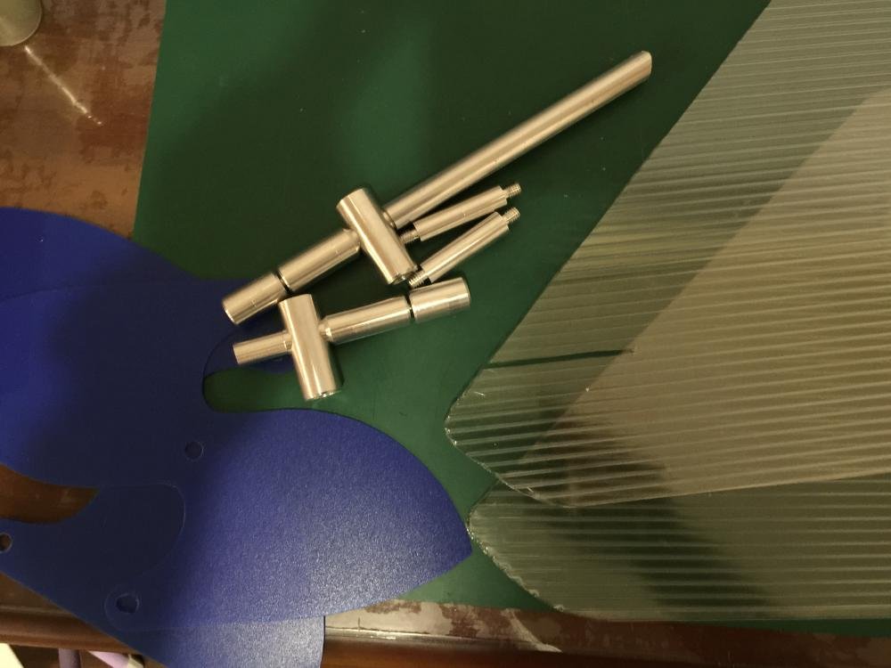

Баланс должен быть в точке вращения. Проверяли?
Хорошо бы туда шарик. Трение минимальное.
Пропеллер из чего и как делался?
