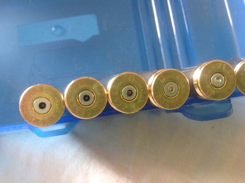

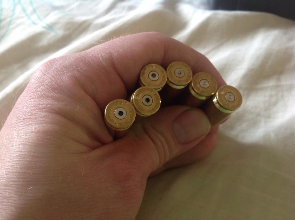

Подскажите что это может быть. Сценар 136 vv150 37g навеска.
При любом передозе капсуль не должен пробиваться. Это проблемы затвора.
Кстати, стрелял Скенар 139, 37,5gr, капсуль в порядке.
А что за винтовка?
Нет z-008 target pro.Капсуля rws из orsis
1.Заменить капсюля на другой бренд.Это не поможет,но на всякий случай:)
2.Искать причину в затворе.ИМХО
Затвор обязательно разобрать и удалить остатки капсюлей(они внутри)
Понял разберу
Если это не сделать ,будут осечки т.к остатки капсюля остались в болте.
Одна из версий случившегося,прогар отверстия,размер увеличился и началось.Причина в стали которую использовали при изготовлении болта.Навеска 37,0 самая обычная,без намека на превышения.ИМХО
При 38.5 на новых гильзах и бергера увеличивалась проточка а тут не намека.
У меня рабочая навеска 39.0 вв 150,130 влд,гильзы уже по 10 циклов отходили на некоторых замечено прослабление капсюльного,но не критично,пока держится.Где капсюльное прослаблено,там увеличена проточка.За десять циклов все гильзы в работе,постепенно начну отбраковывать,гильзы стареют,навески максимальные.Процесс рабочий,все под контролем.
Пилить, однозначна...
Куда спешить?До этого случая стреляла?Нужно последовательно все проверить,а потом уже пилить:)По очереди заменить капсюль,порошок,снизить навеску и т.д в общем ,искать причину.
