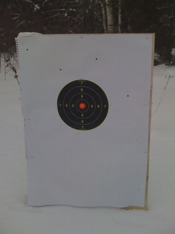

Слонёнок Гобо Posted December 8, 2013 Share Posted December 8, 2013 Вытянет,а если нет,сократим дистанцию:) Вытянет, но будет тяжело стрелять в сильный ветер. На фото 6,5х47 на 1000 м. Ветер от 4 до 7 м/с порывами, справа налево (с трех часов). Температура 0°, влажность 86%. Lapua Scenar 123 gr (900 м/с) 34 минуты вверх и 13,5 минут вправо. Link to comment
Пилот Posted December 8, 2013 Share Posted December 8, 2013 Не хило, Александр! На щите четыре пробоины, а стрелял сколько, пять? Link to comment
Слонёнок Гобо Posted December 8, 2013 Share Posted December 8, 2013 Не хило, Александр! На щите четыре пробоины, а стрелял сколько, пять? Да, 5-я ушла за габариты щита. Link to comment
Пилот Posted December 8, 2013 Share Posted December 8, 2013 Четко видна горизонталь-диагональ, патрон настроен то бишь! Для 47-го серьезная мишень, сомнения развеялись. Link to comment
