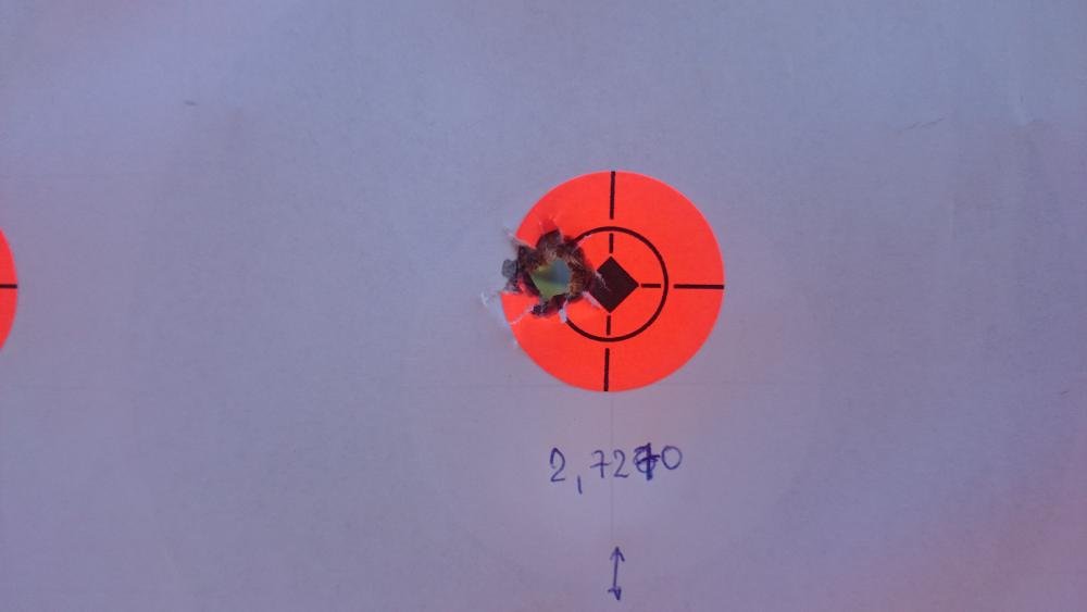

На днях подoбрал заряд... Мелочь - но приятно :)
5 шт / 100 м
Scenar 123; VV540 38,6; BR4; Coal-2,7270
Через недлю - проверю на 300 м и потом можно будет начинать тренероватся стрлять:)
p.s.
Ствол: Лотар 28" 1:8,5
