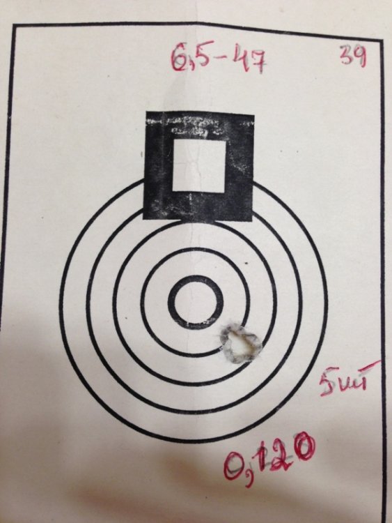

НСК-И Опубликовано: 11 января 2018 Поделиться Опубликовано: 11 января 2018 и какова будет примерная скорость для 130 Скорость будет зависеть от навесок и температуры,на 130 от 880 до 900+. Не нужно гнаться за скоростью,если нет кучности то скорость не поможет вообще.Для примера,130 влд навеска 37.1,скорость не больше 880 ,кучность 0.1 моа.На соревнованиях просто разорвала всех на ВСЕХ дистанциях 100-200 и 300-500м.(бенчрест). Вопрос ,зачем мне 140 на скорости 880 если нет кучности,ну пусть будет 0.5 моа :)? мой выбор однозначно 130 с кучностью 0.1моа. Я вообще считаю,что на 47 нужно использовать только 130 т.к эта гильза идеально работает именно с этим весом.Но на истину не претендую :) 140 это для других гильз.ИМХО вообще у бергера есть ли разница в кучности между Target и Hunter? Есть. Ссылка на комментарий
