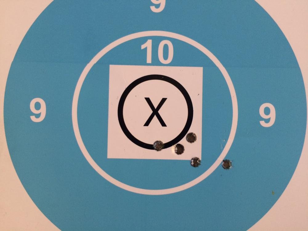

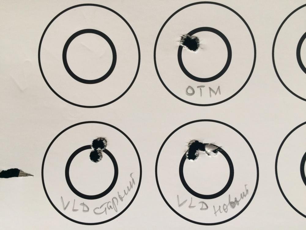

НСК-И Posted April 30, 2017 Share Posted April 30, 2017 (edited) Стрельбище .Ветер 2.5-3.5 с 14 ,на 100м мираж терпимый и по сути не мешал,на 500 мираж реально не давал стрелять с каждым часом мираж становился все сильнее и в результате мишень просто плыла,точка прицеливания отсутствовала вообще :) Лобовой тест, берегер 130 влд и бергер ОТМ 130, 100м 130 влд на 500м,это вообще первая серия из новой винтовки на 500м :)(в мираж который дал сделать серию) В ближайшее время сделаю лобовой тест на 500м ОТМ и ВЛД.Надо выбрать погоду без миража т.к с миражом тесты делать не реально.ИМХО Edited April 30, 2017 by НСК-И Link to comment

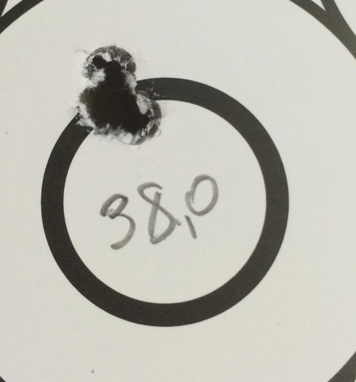

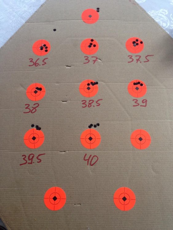

APA3151 Posted September 7, 2017 Share Posted September 7, 2017 Здравствуйте ! У кого есть идеи, подскажите пожалуйста : 6.5-47, V150, бергер 130 VLD, федерал. Касание нарезов, настрел винтовки около 100 , обкатана. Контур ствола тяжелый, винтовка тяжелая, мешок с адаптером ложи, сошки ф-класс с ковриком . Основной вопрос - чем может быть обусловлена явная горизонтальная строчка в интервале 38.5 -40 ?? 38, 38.5 по 5 шт , остальные по 4 да и на навеске 38 присутствует горизонталь больше вертикали Link to comment
viktor 34 Posted September 7, 2017 Share Posted September 7, 2017 38-39гр очень похоже на широкую полку, горизонталь это либо ветер (левый) с постепенным затиханием на 39гр. или ваша обработка спуска. С уважением, Виктор. Link to comment
APA3151 Posted September 7, 2017 Share Posted September 7, 2017 Вот мне тоже кажется, что 38-39.5 похоже на полку . ветра не было , по крайней мере способного так растянуть на 100 м. спуск очень чувствительный, свободный откат . может глубина посадки пули давать горизонталь ? Link to comment
viktor 34 Posted September 8, 2017 Share Posted September 8, 2017 Изменения ветра 1-1.5 м/с могут растянуть группу. Нужны флаги, чтобы контролировать ветер. Попробуйте перестрелять 38-39. С посадкой пули все нормально, горизонталь это ветер либо ваши косяки. С уважением, Виктор. Link to comment
НСК-И Posted September 8, 2017 Share Posted September 8, 2017 39.0-39.5-40.0 Какая скорость на этих навеска?Как проточка? Link to comment
APA3151 Posted September 8, 2017 Share Posted September 8, 2017 проверил проточку . Гильзы перемешались, но на 8 гильзах из 45 обнаружил, что проточка увеличилась на 0.0005 и стала 0.405. похоже это как раз те, что были 40 и 39.5 . на остальных все ок. скорость не мерил, тк в тот заезд стрелял, чтоб сориентироваться но полкам, хотя бы приблизительно. Вот и получилось, что при легком касании нарезов ниже 38 кучности нет Link to comment

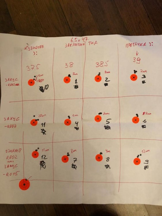

APA3151 Posted November 27, 2017 Share Posted November 27, 2017 Здравствуйте ! на основании прошлых стрельб исключил навески 40 и 39.5 собрал 3 вида по глубине посадки по 4 навескам. получилось 12 групп по 3 выстрела ( кроме левого верхнего, там 2). стрелял в закрытом тире, чтоб исключить влияние ветра По результатам остался в некотором замешательстве, тк почти все полетело одинаково . оно вроде как везде не плохо , но что выбрать не могу решить !! Link to comment
APA3151 Posted November 27, 2017 Share Posted November 27, 2017 буду признателен за помощ с выводами ) Link to comment
НСК-И Posted November 27, 2017 Share Posted November 27, 2017 стрелял в закрытом тире, чтоб исключить влияние ветра С чего стреляли,сошки,упор,стол( какой)?. -.008 и пробовать навески 37.0-37.3-37.7 -.005 и пробовать навески 37.0-37.3-37.7 -.011 и проюовать навески 37.0-37.3-37.7 Link to comment
APA3151 Posted November 28, 2017 Share Posted November 28, 2017 (edited) Стол нормальный, дерево- метал. Сошки ф-класс с ковриком , задний тяжелый мешок , на винтовке под прикладом- адаптер к мешку. Свободный откат. Оптика 8-32. Винтовка - Лобаева, толстый контур, тесный патронник, разветки заказывал под свои размеры. ( отдельное спасибо Игорю за подробную информацию, которой я пользовался при расчетах патронника и заказе прочих характеристик ствола !!!! ) А стоит ли уходить ниже по навескам. 37.5 , например не стабильно летит. А на 38, 38,5 - нет привышения давления. Может , 38,25 .. только с какой глубиной посадки ? Или может выбрать несколько из имеющихся и оттстрелять на 300 ? Тогда какие посоветуете выбрать ? Edited November 28, 2017 by APA3151 Link to comment
НСК-И Posted November 29, 2017 Share Posted November 29, 2017 (edited) А стоит ли уходить ниже по навескам. 37.5 , например не стабильно летит. А на 38, 38,5 - нет привышения давления. Конечно стоит.Кто сказал ,что 37.5 это не стабильная зона?Лично я так сказать не могу.Мы с ребятами пришли к выводу,что для 47(пуля 130 влд) ВВ 150 самая стабильная зона работы это 37.1-37.7,можно пробовать до 38.3,дальше смысла нет начинается конкретная нестабильность.Это когда две пули ,как одна дырка ,а третья раздвигает. А должно быть так Или может выбрать несколько из имеющихся и оттстрелять на 300 ? Убежден,что настраивать нужно на 100м в закрытом тире(по возможности).Смысл стрелять на 300 и далее?Добавляется ветер который будет раздвигать группу во всех направлениях и по другому не может быть.Это заблуждение ганзы,что если не летит на 100 значит не стабилизируется :),нужно стрелять на 300-400 и тогда пуля стабилизируется :) В свое время проверял настроенный патрон 6 РРС на 100 и сразу на 385м в закрытом тире,после этого эксперимента забыл про теорию о стабилизации :) Edited November 29, 2017 by НСК-И Link to comment
APA3151 Posted November 29, 2017 Share Posted November 29, 2017 Спасибо , а влижайшее время попробую 37-37.7 . Вполне убедительно. Мы заказывали 2 одинаковые винтовки . Первая , та что не моя , осень хорошо настроилась на 37,5 . На 300 м часто получаются группы 0.15 моа. Я вообще подумал про 300 , тк это макс дистанция в закрытом тире . А на моей , обратите внимание, весь столбец 37.5 получился не стабильный, не зависимо от глубины посадки. На след неделе попробую отстрелять -.008 и пробовать навески 37.0-37.3-37.7 -.005 и пробовать навески 37.0-37.3-37.7 -.011 и проюовать навески 37.0-37.3-37.7 Игорь, а как думаете, группа номер 8 случайность ? ( она вообще с джампом 3 тыс ... ) Link to comment
APA3151 Posted November 29, 2017 Share Posted November 29, 2017 А про 300 я подумал потому, что у меня было , что патрон нормально летящий на 100 м на 300 показывал плохую кучность. А вот наоборот, чтоб на 100 не летело, а на 300 летело, такого ниразу не видел. Тут я полностью согласен . Link to comment
НСК-И Posted November 30, 2017 Share Posted November 30, 2017 а как думаете, группа номер 8 случайность ? ( она вообще с джампом 3 тыс ... ) Гадать нет смысла,нужно проверить.Закончить с нарезами и потом сходить в джамп.Все стволы разные и джамп нужно обязательно проверить. Link to comment
