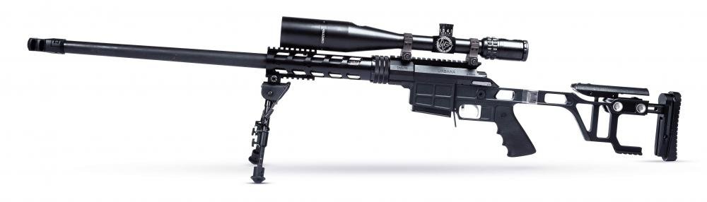

Andrey-AIM Опубликовано: 2 октября 2018 Поделиться Опубликовано: 2 октября 2018 Есть . У Урбаны два ствола 6,5х47 и 308, цена 550 т.р., 308-м пока стрелять не планирую. Орсис 390 т.р Ссылка на комментарий

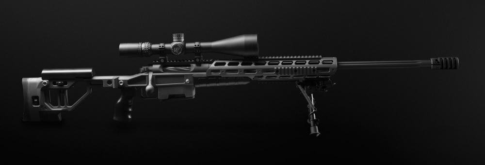

Andrey-AIM Опубликовано: 2 октября 2018 Поделиться Опубликовано: 2 октября 2018 Орсис Ссылка на комментарий

НСК-И Опубликовано: 2 октября 2018 Поделиться Опубликовано: 2 октября 2018 У Урбаны два ствола 6,5х47 и 308, Урбана красивая,мне больше понравилась.Болт по всей видимости трех упорный,но не короткий,а судя по фото длинный,это не очень удобно для коротких патронов(по фото точно размер болта не определить),джевел (на фото точно он),приклад можно под задний мешок заточить.Два разных ствола вообще нет смысла брать,нужно как минимум три одинаковых(6.5-47).Ствол толстый лом и это тоже хорошо. К сожалению ,по Лобаевским новым изделиям информации от пользователей совсем нет,только рекламные ролики. Ссылка на комментарий
