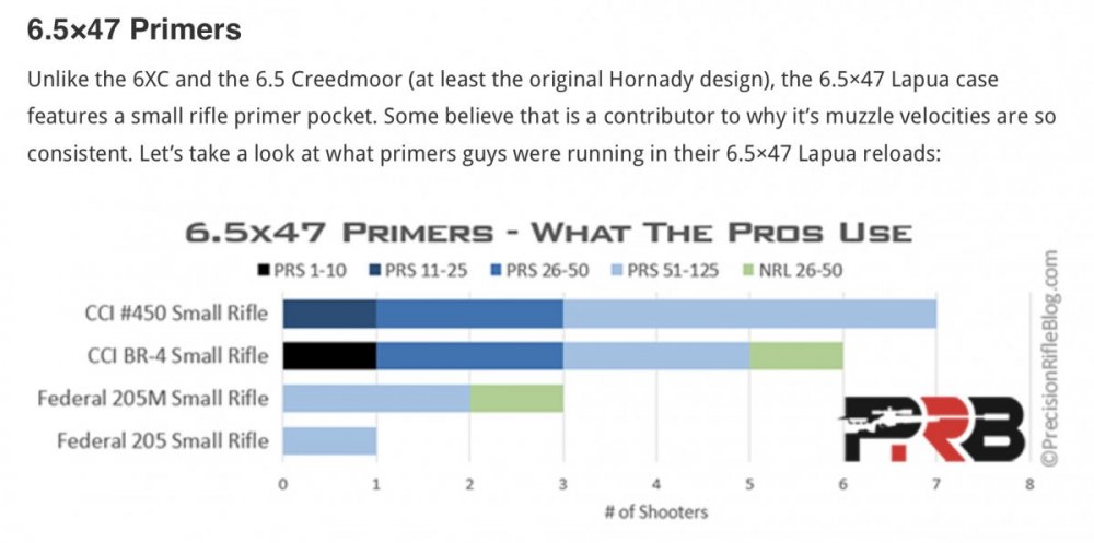

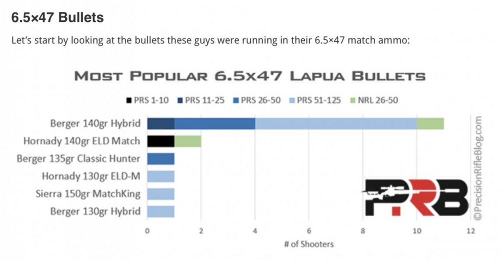

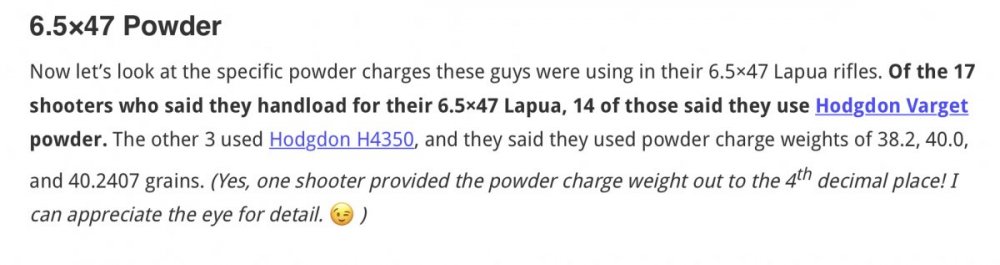

Добрый день.

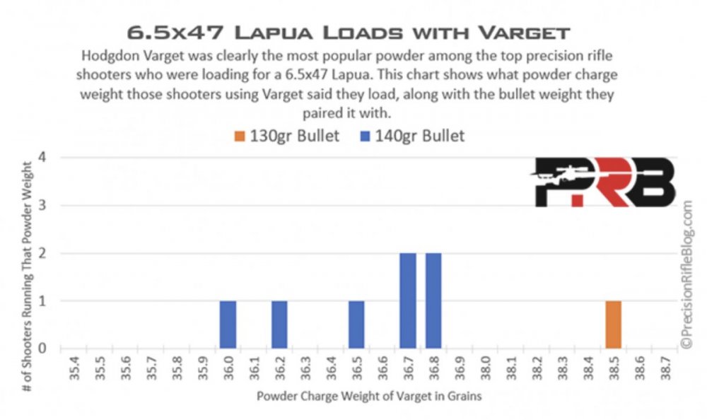

Думаю, пригодится.
https://precisionrifleblog.com/2019/09/18/6x47-6-5x47-lapua-load-data/
Я тоже пришёл к Варгету и 140-м пулям. Пробовал много вариантов, но этот более предсказуем.

Изучая перед покупкой капсуля, я смотрел на стабильность воспламенения капсуля.
КВБ 223-М - может и хороший капсуль, но какая у него стабильность воспламенения ???

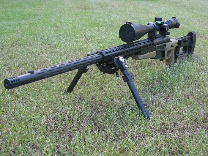

120 орсис-коротковат...без передоза не разгонишь..
на сунар 10/18 123й сценар кучно летит при 35.5 gr.на скорости 855 м.с.(с глушком где-то 870)при 0 градусах ...
с глушителем данный ствол работает значительно лучше!!!(как бы удлиняет ствол и увеличивает скорость)..
для 120го 6.5х47 пули выше 130 гр.  тяжело настроить -наверное плохое сочетание (не сочетание)8го твиста и 22го ствола
ставим глушитель!! или мощный ДТК!!

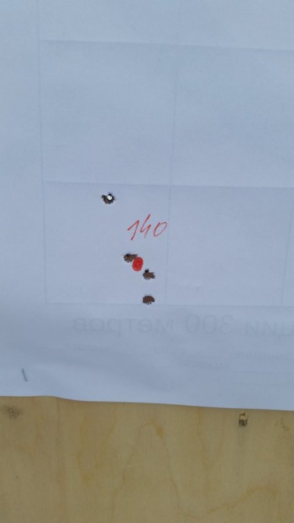

Посмотрите мои фото выше. На 600 метров красным маркером попадания ЕЛД-М 140, зеленым ЕЛД-М 147. 147-ая прилетела в 0.16, на 600, это как, плохо?
И на 805 тоже 147-ая, мишень без подписи. Сколько там в минутах не считал, но вычислить можно, исходя из диаметра пробоин.
На 300 метров был Сценар 139-ый.

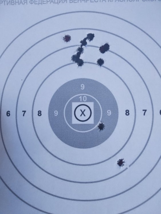

IMG_20200425_092135.thumb.jpg.32b805b4ed96c80b243003a2331af316.jpgПродолжаю битву со 120 орсисом.
Пуля сценар 139, порох 10/18.
Голова 1.486, 1.490, 1,494, 1.498.
Навески 36.0, 36.5.
Более менее полетело с 1.486, 1.490, но это чуть менее минуты. Я в расстройстве...
Поставил мишень на 295 м, серия 5 выстрелов, один оторвал сам, куча без отрыва 21 мм~0.25, с отрывом 0.6 моа.
Получилось, что на 300 куча лучше чем на 100 и это даже не в моа а в мм!!!
Подскажите куда двигаться дальше, эта винтовка взрывает мне мозг.
