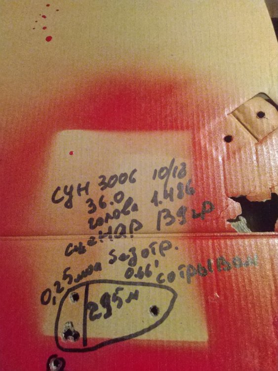

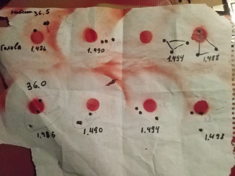

Vasilich Опубликовано: 26 апреля 2020 Поделиться Опубликовано: 26 апреля 2020 В 25.04.2020 в 13:19, остяк сказал: Продолжаю битву со 120 орсисом. Пуля сценар 139, порох 10/18. Голова 1.486, 1.490, 1,494, 1.498. Навески 36.0, 36.5. Более менее полетело с 1.486, 1.490, но это чуть менее минуты. Я в расстройстве... Поставил мишень на 295 м, серия 5 выстрелов, один оторвал сам, куча без отрыва 21 мм~0.25, с отрывом 0.6 моа. Получилось, что на 300 куча лучше чем на 100 и это даже не в моа а в мм!!! Подскажите куда двигаться дальше, эта винтовка взрывает мне мозг. ООо!!..знакомая хрень..120 ОРСИС!!....123 сценар(35.5gr) у меня полетел..вообще у меня полетели на этом порошке легкие пули(до 130 gr.) ...настройка спуска ..ложе с бединг-блоком и ... значительно улучшили результаты. Ссылка на комментарий

остяк Опубликовано: 26 апреля 2020 Поделиться Опубликовано: 26 апреля 2020 (изменено) У меня весь прикол в том, что на 300 полетело в 5 раз лучше чем на 100. На 100 из 8 серий только две менее минуты. Перенес на 300 и сразу 0.25 моа Изменено 26 апреля 2020 пользователем остяк Ссылка на комментарий

остяк Опубликовано: 26 апреля 2020 Поделиться Опубликовано: 26 апреля 2020 Даже не знаю есть ли смысл. Зарядил елд-м 130 остатки 50 шт. навеска 37.5, 3 тыс от закусывания. Стрельну на разные дистанции, отпишусь. Кстати брал порох 2/11~160 вихта, толку также не было Ссылка на комментарий
