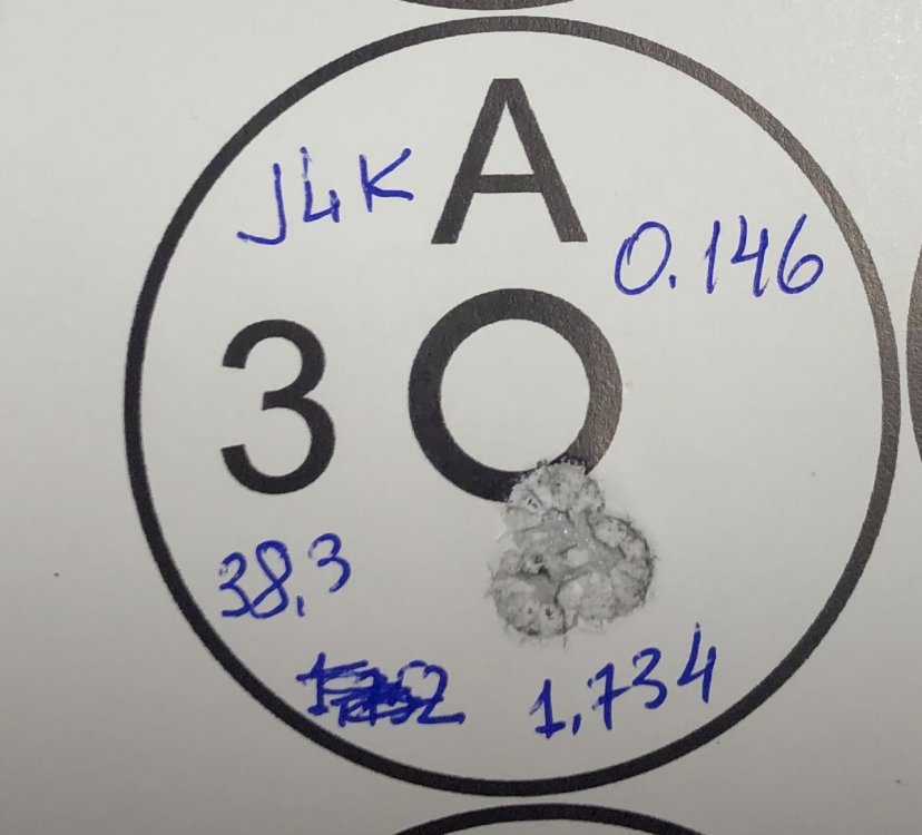

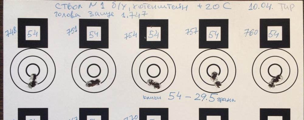

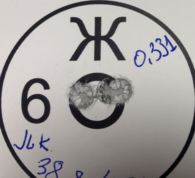

В 20.04.2017 в 04:57, НСК-И сказал:
Гонка за скоростью ни к чему хорошему не приводит.Речь не о гильзах,речь о кучности и стабильности.На экстремальных навесках железо ведет себя не стабильно,не справляется с предложенной скоростью.Появляются отрывы,если сделать анализ ВСЕХ групп ,то картина очень наглядная.Есть группы очень достойные и их много,но еще больше групп с отрывами,два в одну и одна в отрыве.Отрыв в моем понимании это когда не пуля в пулю :)Такие отрывы в чистом виде неспособность железа быть стабильным на заданных скоростях.
Что касается 6.5-47,пули 130 влд и вв 150 .Навеска выше 38.3 это уже выход на нестабильность,всё зависит от особенностей конкретного железа,но ,как показала практика цифры примерно одинаковые для любого железа.И мишени эту нестабильность конкретно показывают.Вывод очень простой,не нужно гнаться за экстремальной скоростью и загонять винтовку в режим на которой она теряет стабильность,гораздо эффективнее стрелять в стабильном режиме,где винтовка справляется.
Вот для примера мишени с РАЗНЫХ винтовок
Винтовка №1
Всё круто,можно радоваться:)но все на грани
А потом бах и все закончилось 🙂 она устала 🙂
Далее коррекция навески ,уход в нормальный режим(для этого железа) и все становится на свои места,приходит стабильность (8 выстрелов после чистки)

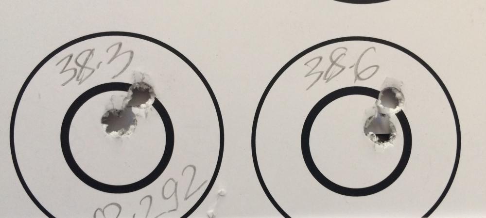

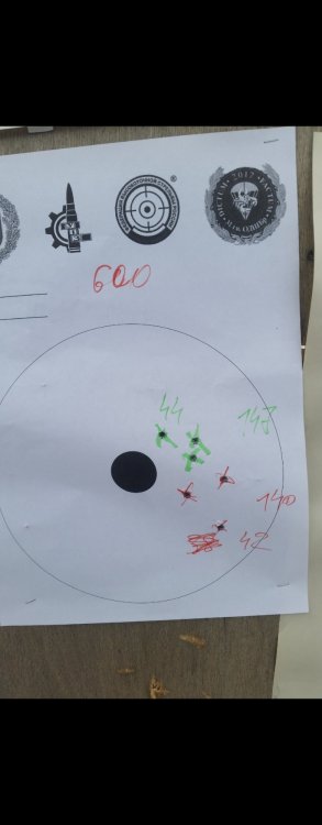

Винтовка №2
Картина один в один
Может вот так и таких мишеней МНОГО
Но на этом режиме навесок,чаще так.Две в одну,одна в отрыве ,системы отрыва нет,это не первый,второй или конкретно третий,это просто отрыв.Вывод очень простой,железо не справляется с данным режимом скоростей.
Ушли в нормальный режим и всё устаканилось 🙂
И такая картина на любом железе и любом патроне,просто это многие не замечают,находят причины которые не соответствуют реальности 🙂

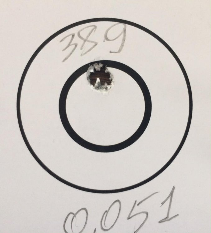

Вот для примера 6 РРС
Одна навеска,но разная голова(глубина посадки),навеска конкретно экстремальная,винтовка звенит,кучности нет,железо не справляется.стабильности нет.Картина один в один,две в одну,одна в отрыве.
Уходим из звенящего 🙂 режима,снижаем навеску,глубину посадки так же оставляем разную.И картина резко меняется в лучшую сторону.

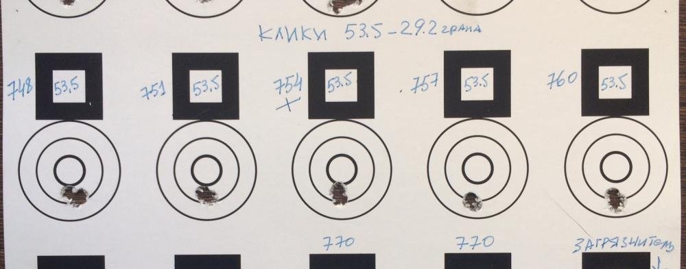

И еще момент,многие не понимают важность ГЛУБИНЫ посадки пули,это очень важный параметр который по своей значимости не уступает навеске.И при настройке нужно обязательно уделять внимание этому параметру.Это важно! (очень важно)
На истину не претендую 🙂

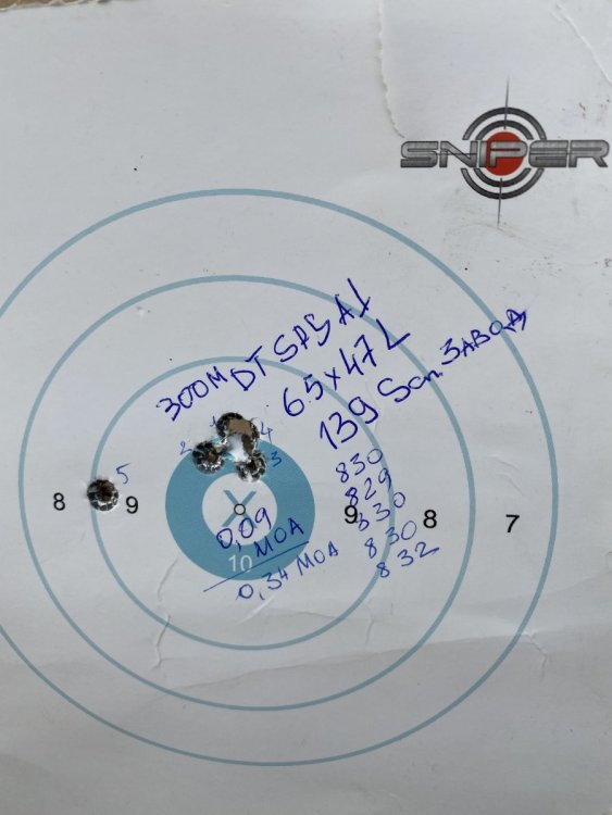

Когда купил винтовку, то 139-ый,  140 Нослер полетели сразу, а 123-ий полетел в 1,5-2 минуты. И на соревах кто-то посоветовал: отступи побольше. Я от балды отошёл от нарезов на пол-миллиметра!!!!, и всё полетело вообще в дыру.
135 а тип - 40.9, Н4350  855 мс  0.3моа летит ,друг на 41.7 навеске 870 тоже кучно . От касания настройки . Примерно +22 погода.
В +36  на Н4350 скорость поднялась на навеске 41.7 по попаданию в 1000 метров до 903  мс без передоза .
Заметил что Варгет меньше термозависим чем 4350 (зимой не пробовал)
С ув.Олег

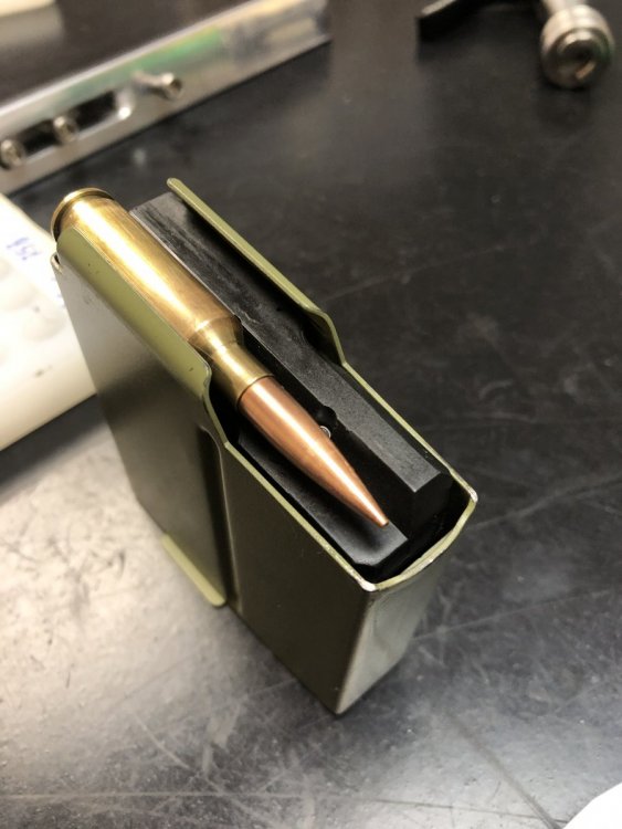

Если под магазин то какая длинна патрона ? магазин AI подходит какой длины в итоге лазить будет буду по месту уточнять)
