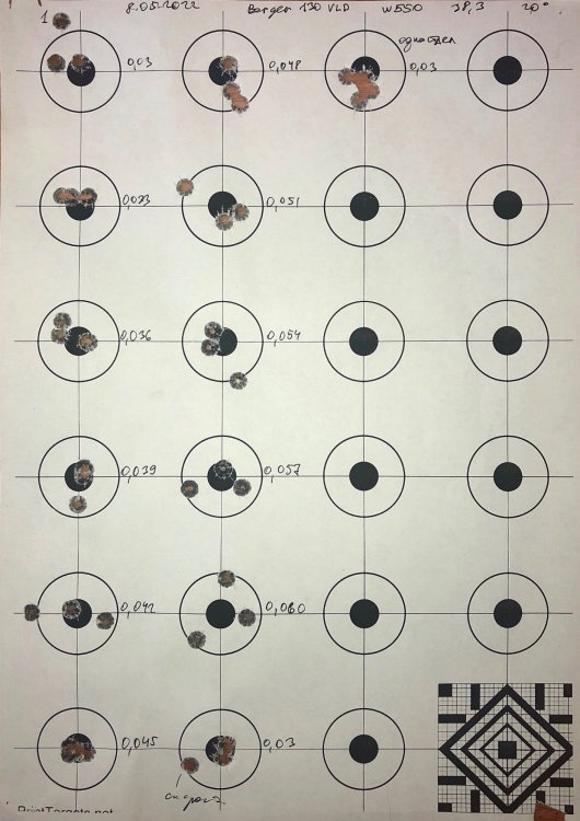

VLD 130, VV550, Отстрелял 4 навески на разной посадке.
остановился на навеске 38,3
Затем отстрелял 38,3 ещё дальше от нарезов и видится две кучки 0,03-0,033 и 0,045
условия конечно не идеальные, торопился, сам косячил, гильзы уже на 10+ цикле, но вроде для охоты и снайпинга должно пойти)
Игорь, что посоветуете?
  • Нравится 1
6 часов назад, AlexWD сказал:
Скорость в районе 860+\- 2-3 мс
1.Поднять скорость 880-900
2.Сделать всё правильно(настройку)
3.Пройти навески 38.3-38.6-38.9 ,на этих навесках искать глубину посадки.
Найти точку старта(Б.Т) по посадке  и от неё двигаться вниз на этих навесках и смотреть на всю картину,не забывать про чистку. 14 выстрелов чистка ,без пасты,28 выстрелов чистка с пастой.

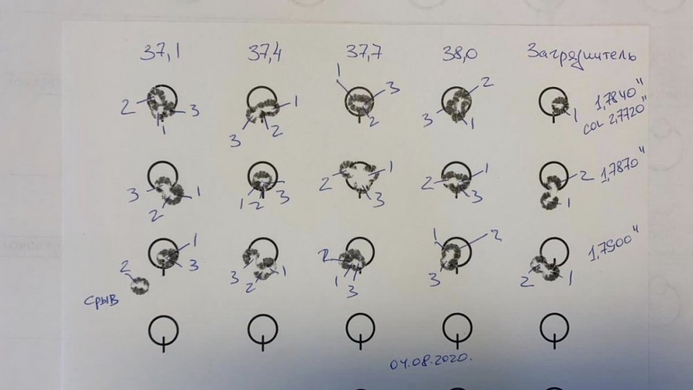

Фото для понимания.Это 6.5-47 аккураси. 130 влд+вв 150.Начало настройки,4 навески и три глубины посадки.Выводы ,навески 37.1 и 37.4 не работают,добавить еще две навески 38.3 и 38.6 и двигаться дальше по глубине на трех  навесках(38.0-38.3-38.6),пройти еще три посадки остановиться и сделать анализ мишени.По глубине нужно сделать всего 15 шагов(45 тысячных),на фото сделано два шага (от точки старта+2 шага,шесть тысячных)
После того ,как будет определена наилучшая глубина посадки ,обязательно вернуться к навеске 37.7 и проверить найденную глубину.Навеска 37.7 очень перспективная и должна сработать.А можно сразу двигаться на навесках 37.7-38.0-38.3-38.6 и искать оптимальную глубину посадки.
