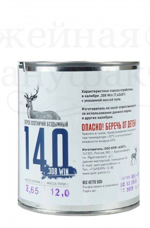

19 минут назад, VORAX сказал:
Так Азот вообще порох не делает, патроны только собирают
кстати,спортивные патроны(для гладкого) у Азота очень качественные по всем показателям.
13.05.2022 в 19:00, НСК-И сказал:
Сегодня разговаривал с человеком который знает руководство Азота.С его слов,это 100% вихта,она практически закончилась и новых поставок больше не будет, НИКОГДА.
И дешевле тоже уже не будет, получается остатки былой роскоши )
