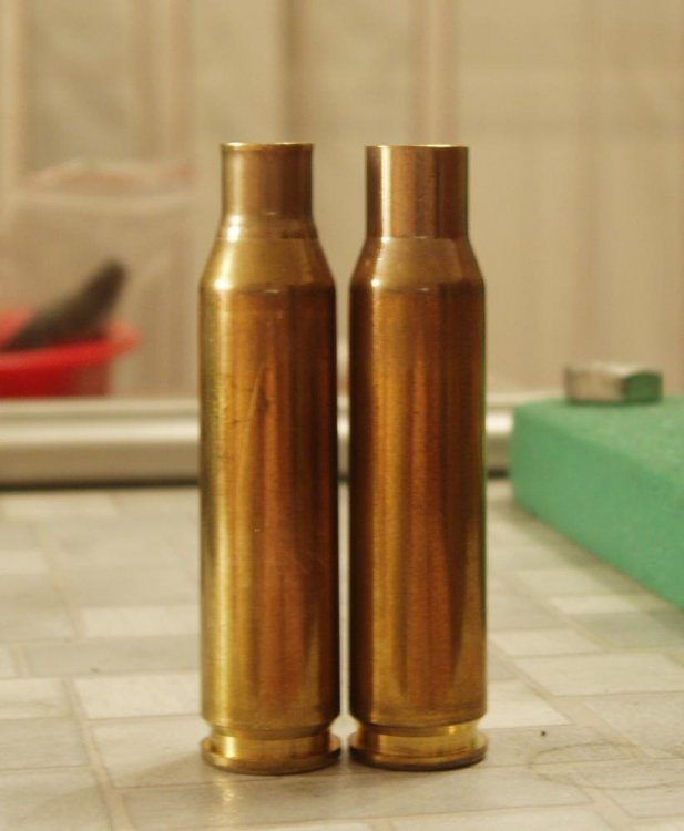

dаllаs Posted September 13, 2014 Share Posted September 13, 2014 Решил поднять такую тему, по алгоритму переобжатия гильзы в другой калибр и последующая работа с такой гильзой. Вариантов есть несколько, хочется совместными усилиями определить наиболее правильный по последовательности операций таких как переобжим, обрезка, подрезание, проточка дульца и т.п. Казалось бы все и так просто, но не так просто на самом деле если мы говорим о максимальном однообразии. Вопрос зачем переобжимать может быть проще купить - вполне уместен, но остается за рамками данной темы. Считаем новых гильз в нужном калибре мы купить не можем и нужны варианты. В качестве примера довольно удачным будет вариант переобжима 30-06 в 308 калибр, как наиболее наглядный вариант. То есть сейчас мы делаем из однострелянной гильзы 30-06 новую 308 :) (фото честно найдено в интернете) Вижу такой алгоритм работы, если кто-то предлагает поменять шаги местами - просьба обосновать почему. 1. Берем однострелянные гильзы 30-06 , декапсюлируем (без обжатия, декаппер матрицей) 2. Моем в ультразвуковой мойке или чистим в тумблере, сушим, далее работаем с максимально чистыми гильзами. 3. Делаем отжиг до линии # 5 (см картинку), как на новой лапуашной гильзе, тем самым латунь становится мягкая и менее пружинистая 4. Переобжимаем фулл сайз матрицей без ореха в 308 калибр формируя новое дульце и плечи 5. Грубо и быстро обрезаем лишнюю длину любым быстрым способом , дремель как вариант, мелкая отрезная пила и т.п. , по линии # 1 6. Точно подрезаем до номинальной длины триммером , линия # 2 7. Снимаем фаски внутри и снаружи 8. Расширительным мандрелом расширяем дульца 9. Так как стенки "нового" дульца довольно толстые, то протачиваем в несколько проходов до заданной толщины. 10. Дальше по стандартной схеме из "Правильного инструмента" работаем как с новой гильзой. Вопросы возник по оптимальной и более правильной последовательности обработки. Возможно имеет смысл делать отжиг после п.6 вместо п.3 и после отжига еще раз пройти фулл сайз матрицей? По той причине что после обрезки гильзы теоретически дульце уже будет неидеальное по форме и размерам, т.к. срезали ощутимую часть, напряжения латуни, разностенность и т.п. Это можно проверить индикатором, но в любом мне кажется случае гильзы будут неоднообразные и неидеальные по форме после обрезки (п. 5 и 6). А медленно и аккуратно подрезать столько излишней длины только триммером - долго и дорого (в смысле кол-ва латуни, потраченного времени и износа резца). Link to comment
