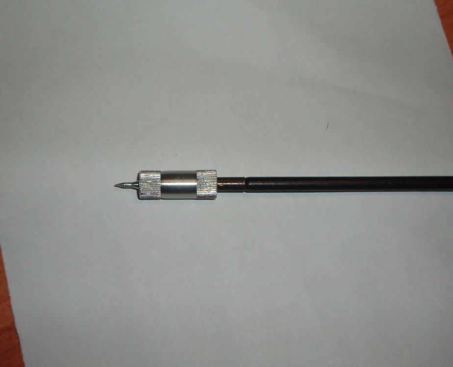

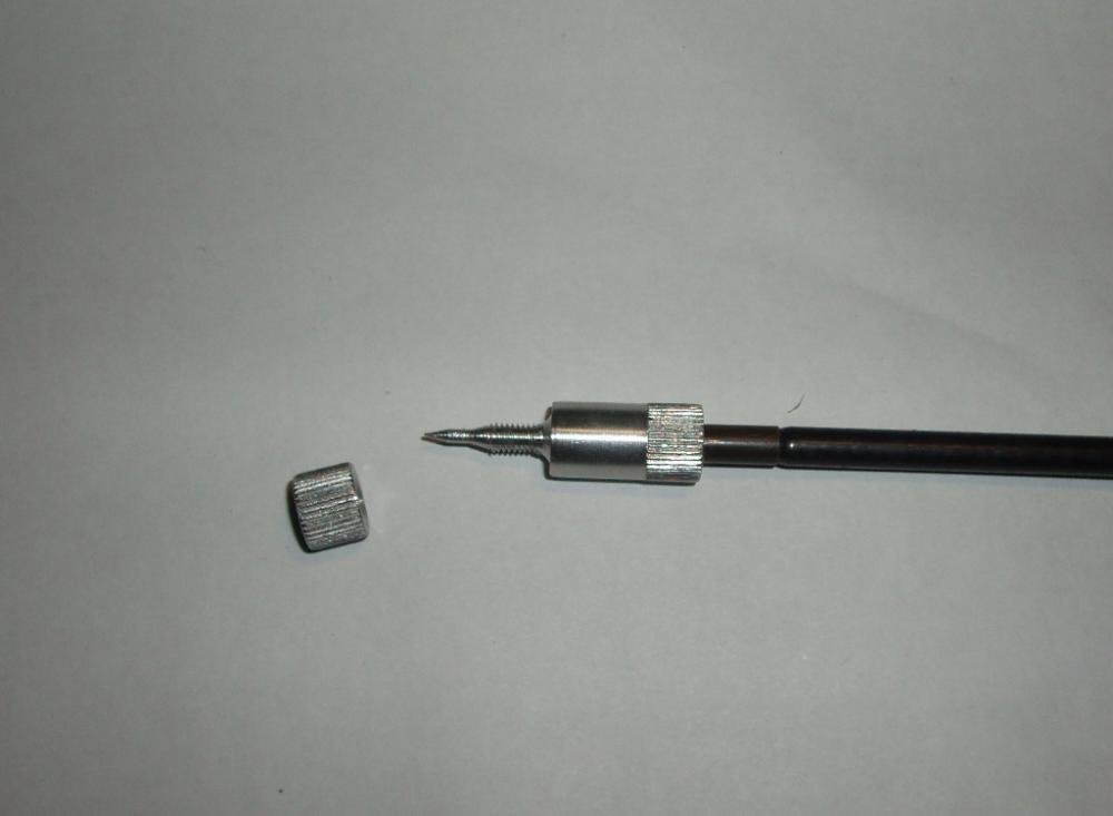

Патронник не проблема вычистить. Полость где боевые упоры работают должна быть так же в чистоте.
Под это дело есть вишер, разборный. Резьба под Дивей.

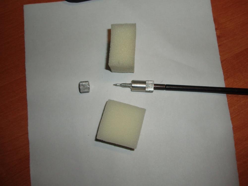

Раскручиваем.

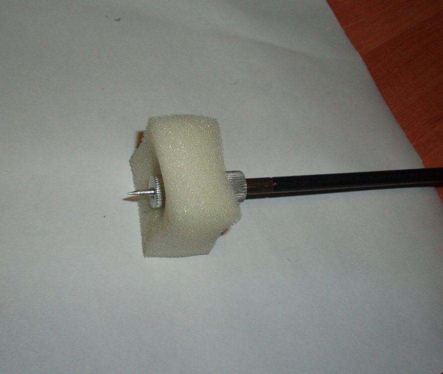

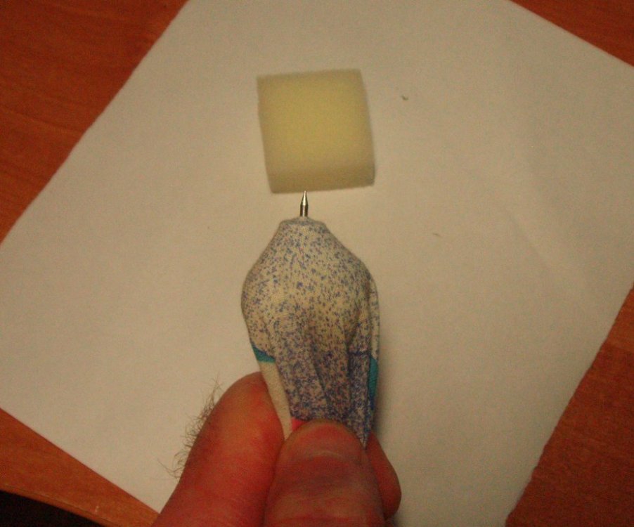

На него ставится паролоновый квадратик по толщине близкий к ширине боевых упоров.
Все это дело скручивается.
Затем все это закрывается тряпочкой и в патронник.
После тряпок и бумаги еще столько грязи вытащит :) Самое главное боевые упоры будут по чистой поверхности работать. Смазанные конечно:)

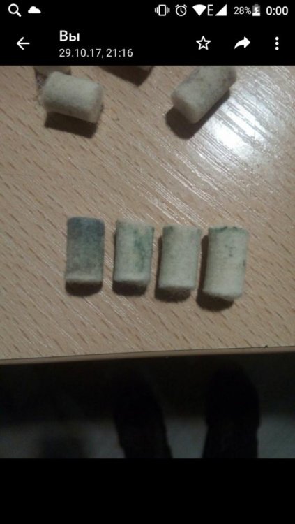

Господа, если ствол не меднится - это хорошо или плохо? Cz 550 varmint в 308. После 30-40 выстрелов меди нет от слова совсем. Появляется после 100-120 выстрелов. Снимается за один проход с Свифт 7.62.
Господа, если ствол не меднится - это хорошо или плохо? Cz 550 varmint в 308. После 30-40 выстрелов меди нет от слова совсем. Появляется после 100-120 выстрелов. Снимается за один проход с Свифт 7.62. Первый патч едва синий, второй девственнно чист. Заливаю на 15 минут.
Это очень хорошо!
ЧЗ не меднится :)?Очень странно,но может он хромированный?
Нет) Он чёрный :)
Вот патчи после настрела 40шт.

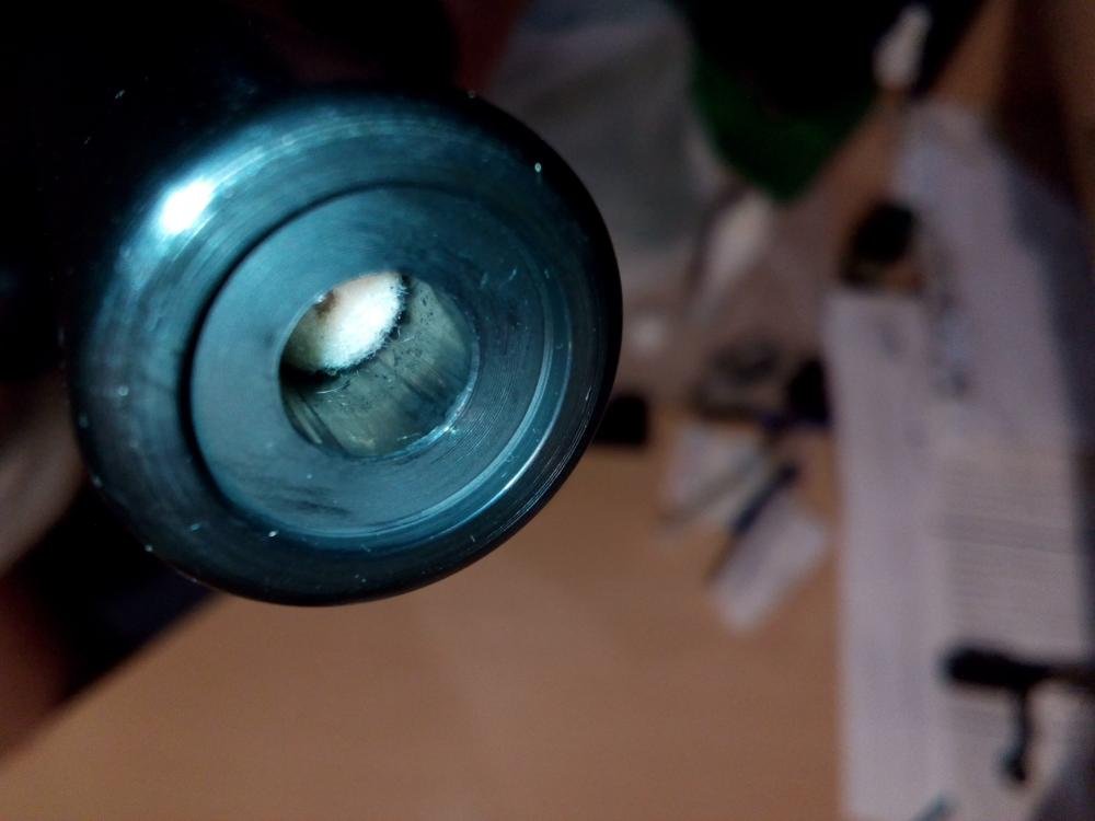

Первый, слева, которым патронник затыкал, справа - который прогнал спустя 15 минут действия Свифта. А вот ствол, ДО чистки.
IMG_20171203_200543.jpg7
А чиза нульцевая, или "с рук"... Может "обкатанная" по полной..?

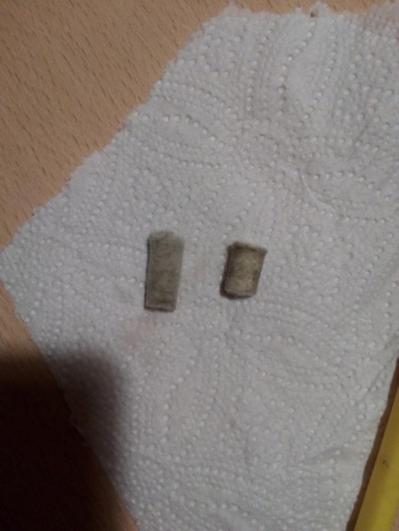

Нульцовая. Первый хозяин. Обкатку не делал. Но, справедливости ради... Пастами прошелся. 60 проходов с красной жб и 80 с синей. Насколько я знаю - это не много. Много - побоялся шоркать... Без выхода из дульного среза, само собой. Пасту наносил на нейлоновый ерш девей. Потом сразу пулять, минимальные сессии за выезд - 30 шт. После 100 бахов - синевы нет. После 120-130 - Один патч чуть синий... второй уже чистый. Такой расклад.
Вот после 130 бахов. 4 патча. Первый, слева, - тот , которым затыкал патронник. Второй - которым выгнал жижу, третий и четвёртый - сухие после... Потом прогонял ещё патч со свифтом, он чистый уже был.
