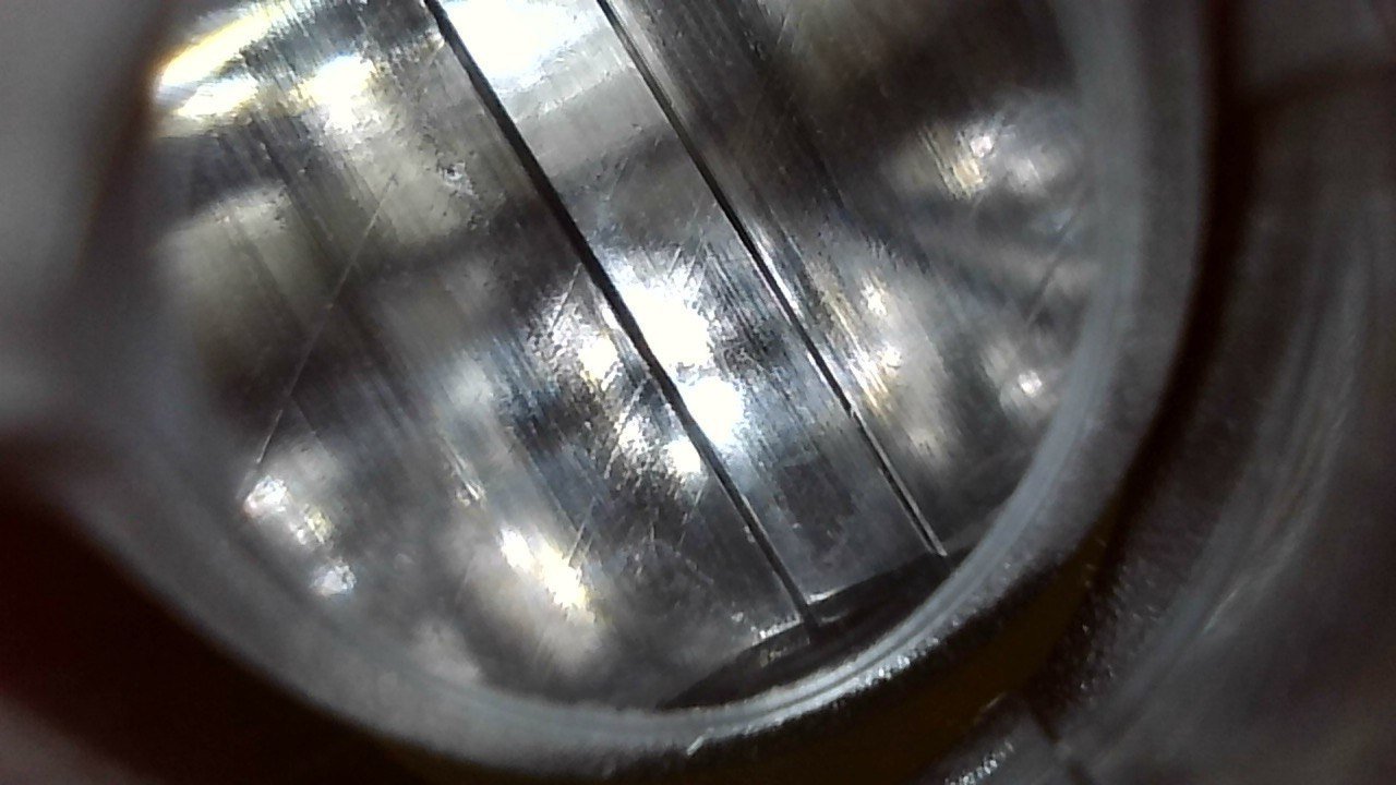

Прочел с интересом статью, спасибо. Приобрел недавно карабин Tikka T3 308 с черным стволом, установлен закрытый ДТК. Начал стрелять чехами и сербами, и чистить каждые 3 выстрела, чтобы обкатать ствол, и так первые выстрелов 40. К чистке подходил ответственно, но к 270  выстрелам появился местами черный нагар вдоль нарезов у дульного среза, который никак не хотел убираться или отмачиваться. Весь остальной ствол блестел, смотрю его бароскопом и радуюсь.
Заказал пасту Iosso и, о чудо, чернота почти вся ушла, довольно легко очистилась. Решил не вылизывать до полной чистоты и вообще не пасту сильно не налегать, а дочистить после следующего стрельбища.
И вот приехал сегодня на стрельбище. С почти идеально чистым стволом после пасты. И оптика, и тепловизор, все летит на 100м ниже на 3 см. Стреляю S&B SP 180, всегда у них скорость была (сентябрь-ноябрь) около 725 м/с, а сейчас в среднем 710. Патронов половину отстрелял теплых из внутреннего кармана (+25) и половину холодных (+2), разницы в скоростях нет, средняя упала на 15 м/с по сравнению с патронами из той же пачки (их в ней 50 шт, как раз добил последние 14, а всего настрелял их 150 шт, статистику набрал Garmin Xero полную).
С одной стороны, я несколько расстроен: скорость упала, температура не причем, прицел ни при чем, СТП ушла вниз на 3 см. Значит, либо ствол прослабил (ну погонял туда-сюда раз 20 от силы пасту...) и газы веселей прорываются, либо не вычистил пасту, и теперь она весь ствол задрала.
С другой стороны, 3 из 4 выстрелов в группе ложатся в 0.5 МОА, что для меня хороший показатель, на счет четвертого в группе я почти всегда уверен, что его отрыв (до 1 МОА) - моих рук дело. Раньше такие группы не собирались, порыхлее были, хоть в 1 МОА и укладывались. А сейчас четыре подряд.
Стрельнул Техкрим 180 SP. У нас в городе пороха нет, депулю их и собираю на их порошке разные эксперименты. Пули некрасивые. Гильза стальная. Было у меня четыре патрона с собой, прилетели в 0.6 МОА все четыре.
И я бы стал амбассадором Техкримпа, но у меня их было две пачки, с одной датой и номером партии. В одной пачке навеска гуляла чуть ли не в грейн, в другой на одну десятку. И вот с этой вот второй коробки они дружно так и прилетели со скоростями 741.7-745.0.
Вот и думаю теперь, что это было и не перестарался ли я с пастой. Ствол до пасты и после прилагаю ;)

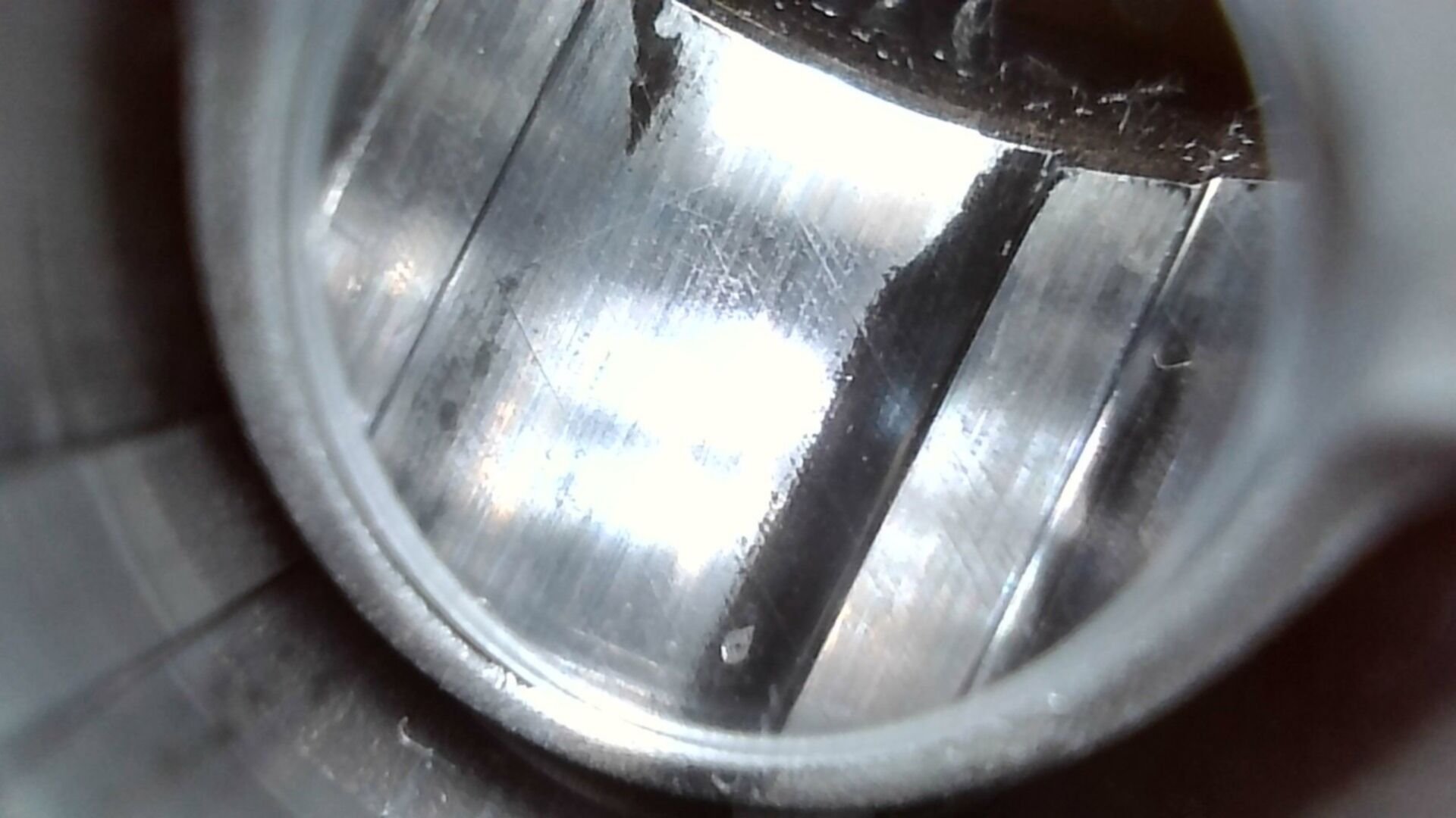

Вот такой конечный результат.https://vkvideo.ru/video122806221_456239091?list=ln-N8gsuPu64abXKOuzSe
Итак:
Приехал домой, после стрельбы ночью, брызнул в ствол проникайку от хадо
Утром 2минуты прогрев ствола парогенератором и десять движений латунным ершом + 2 патча сухих. Результат на первом видео.
Далее пена треал-м 10 мин +2патча и результат на втором видео. Общее потраченное время 5 мин. Я не считаю время на остывание ствола так как чистка происходит между делом на работе.
Пастой не когда не пользовался.
Результатом я доволен. Расход пены балон на несколько лет.
