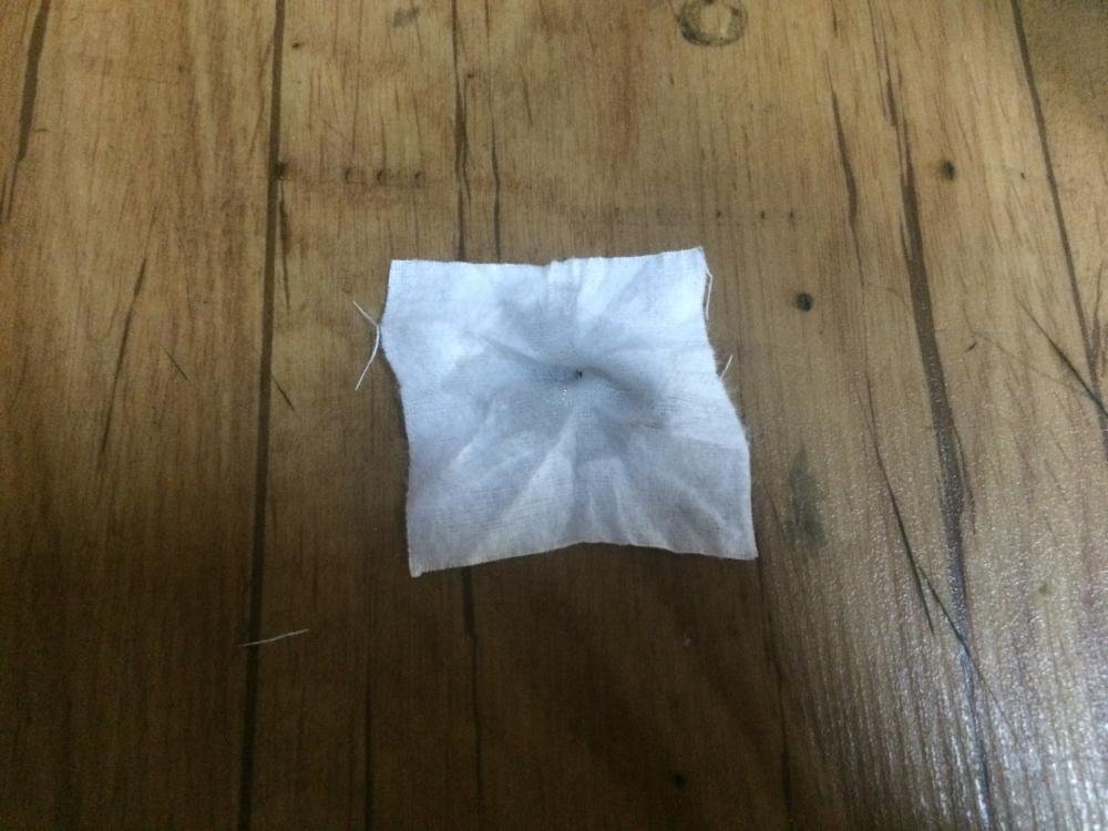

Продублирую свой пост с ганзы.
"Только я не могу вычистить в "0"??
Четыре часа без результата! Патчи темно серые без признаков просветления.
Варианты "примочек" ВД, Баллистол, Димексид :), Димексид со спиртом и керосином, наконец FORREST (Бутча нет)
Читал Ремингтон этим грешит (невозможностью вычистить) может и Орсис с черным стволом такой?"

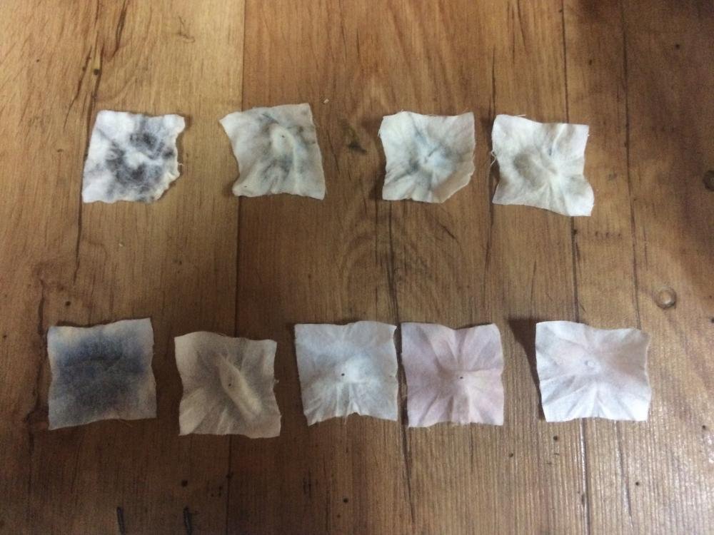

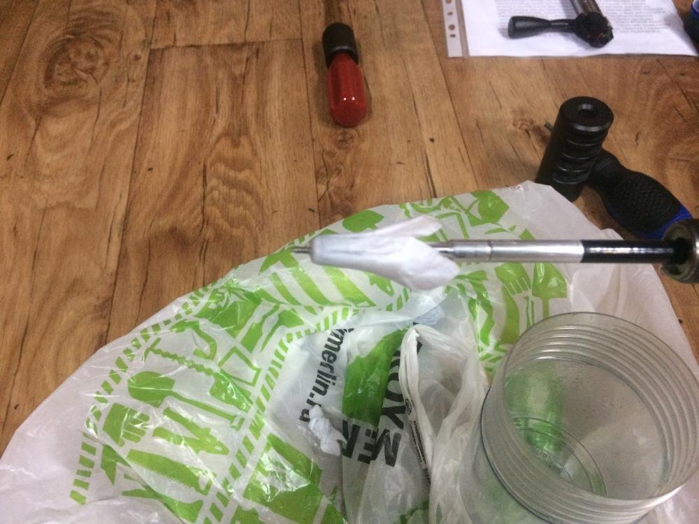

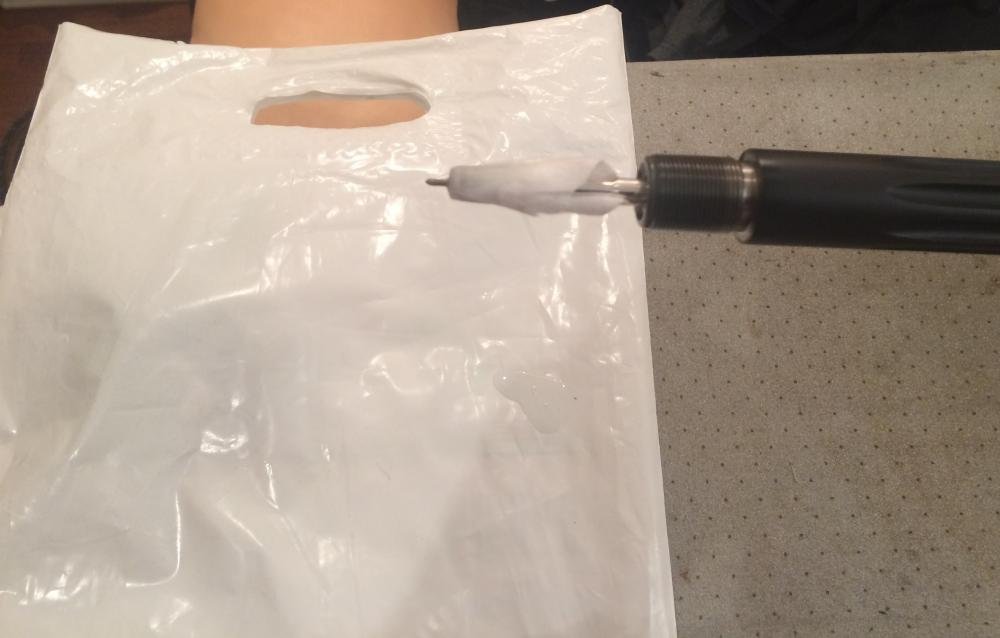

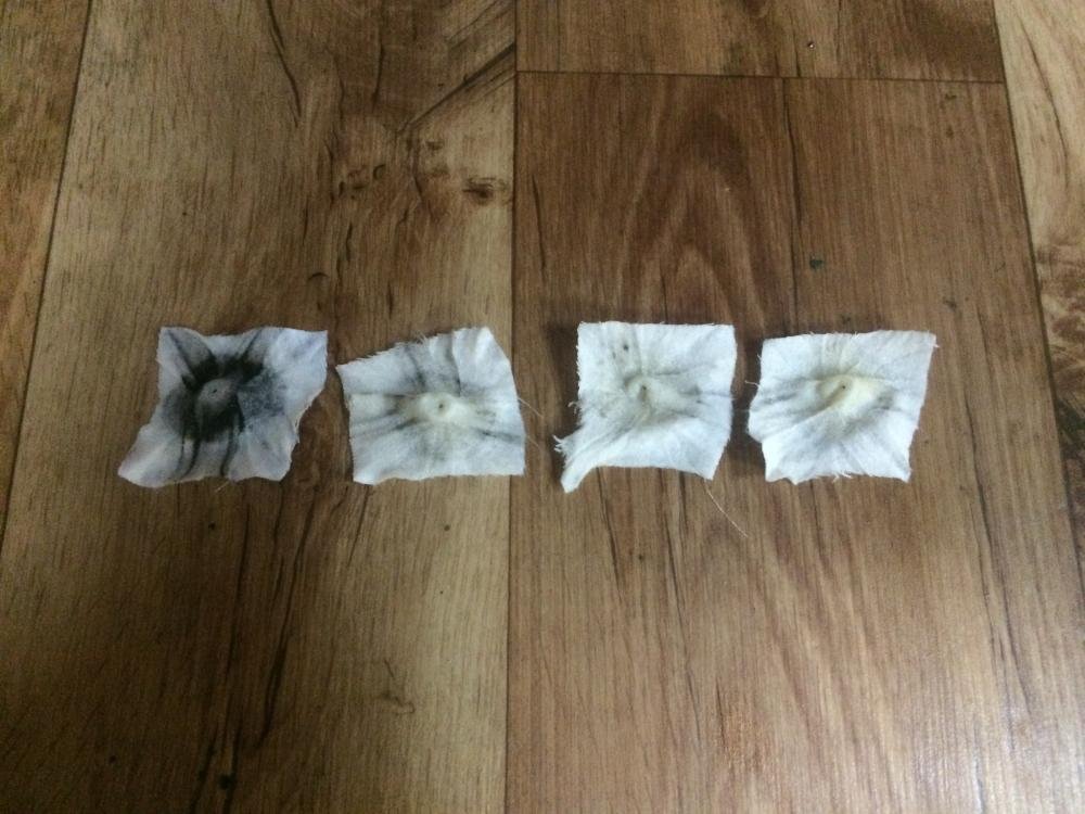

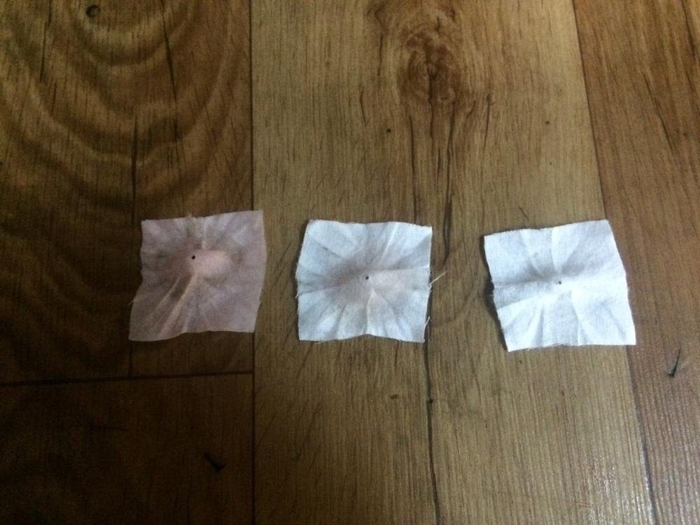

Как и обещал, результат обкатки.
Начал с трёх патронов, так как перед этим при установке и пристрелке прицела пальнул двадцать патронов, после чего ствол был вычищен в ноль!
Первая серия три патрона
Первый проход патчи смоченные БУТЧЕМ,второй после ерша

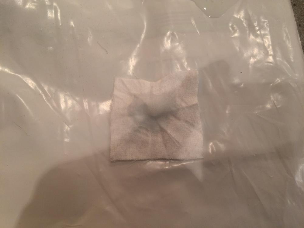

Контрольный патч после заливки СВИФТ 7.62
Проход кройлом

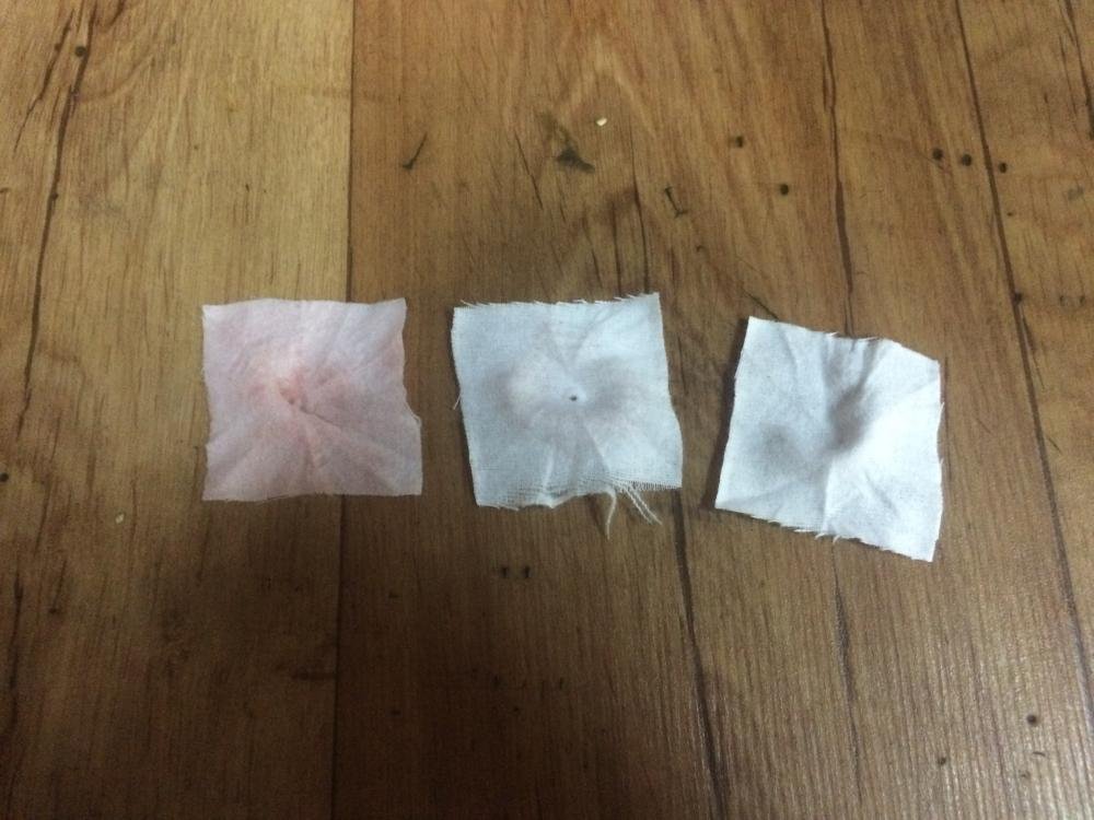

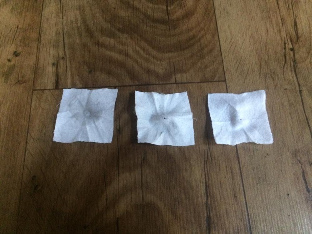

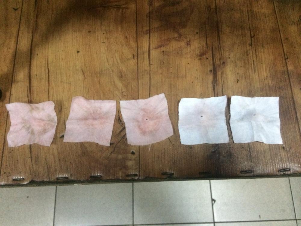

Вторая серия пять патронов
Второй после ерша
Проход маслом Кроил
Заливка СВИФТ 7.62, контрольный патч после заливки
[ATTACH=CONFIG]16364[/ATTACH]
Проход маслом Кроил

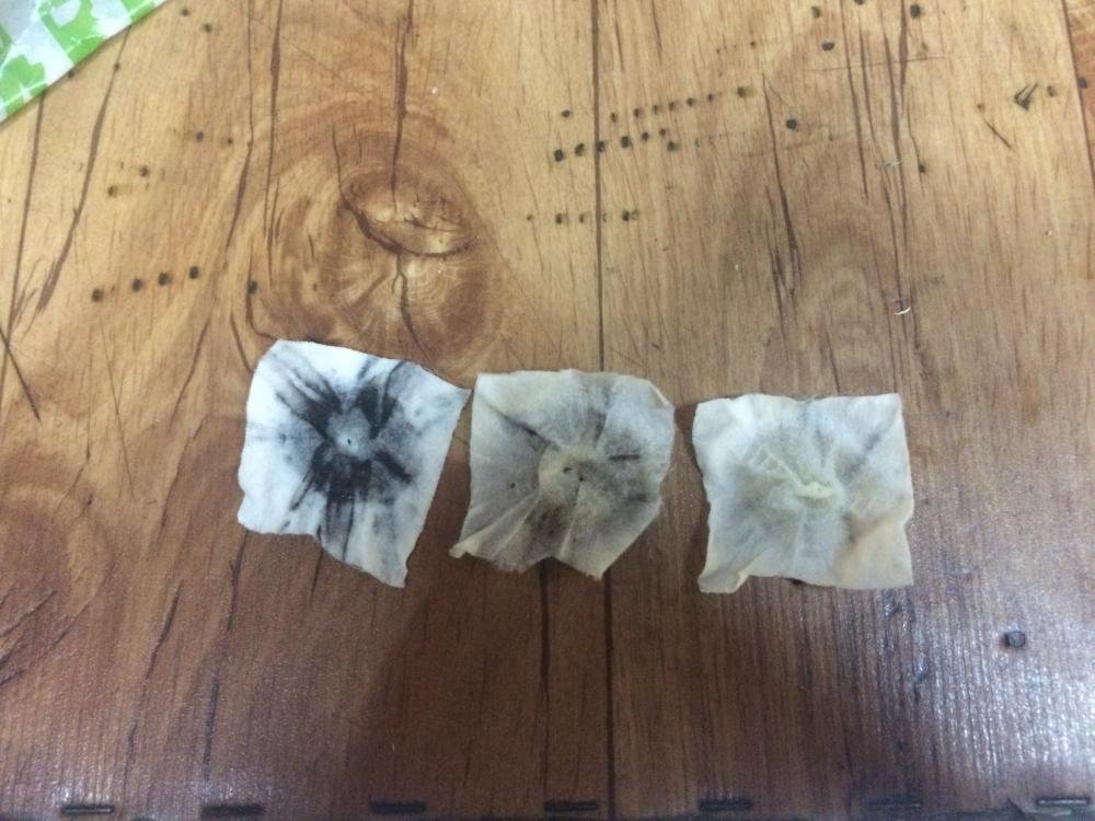

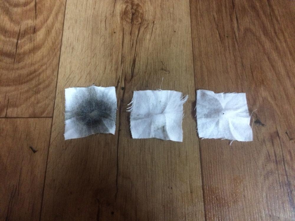

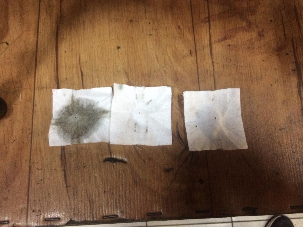

Третья серия десять патронов
Патчи после ерша
Проход маслом Кроил

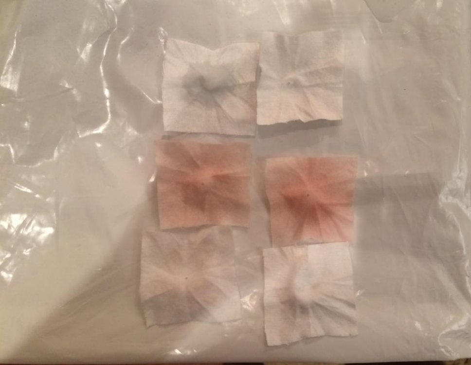

Проход маслом Кроил
Дальше мучить ствол не стал!

Я правильно понимаю - на фото:
1 Бутч, патчи..
2 Ерш, патчи...
3 Контроль меди и опять стрельба?
Если так, то у меня все тоже самое, но если повторять ЁРШ - опять чернота на патчах:(
Тоже сначала слегка почистив нагар, переходил на Свифт7,62, неувидев синевы насторожился. Кто-то подсказал, что медь может быть под нагаром. И началось, @нонизм... до мозолей:)
(Я правильно понимаю - на фото:
1 Бутч, патчи..
2 Ерш, патчи...
3 Контроль меди и опять стрельба)
Всё верно!
По поводу черноты, после чистки поехал в ОРСИС, чтоб удлинили затыльник и настроили спуск, за одно попросил пройти ствол бароскопом -ствол чистый. Хотя если заново пройтись ершом и бутчем, первый патч выходит с легка синевато серый, второй идеально белый. В чём прикол тоже не пойму
