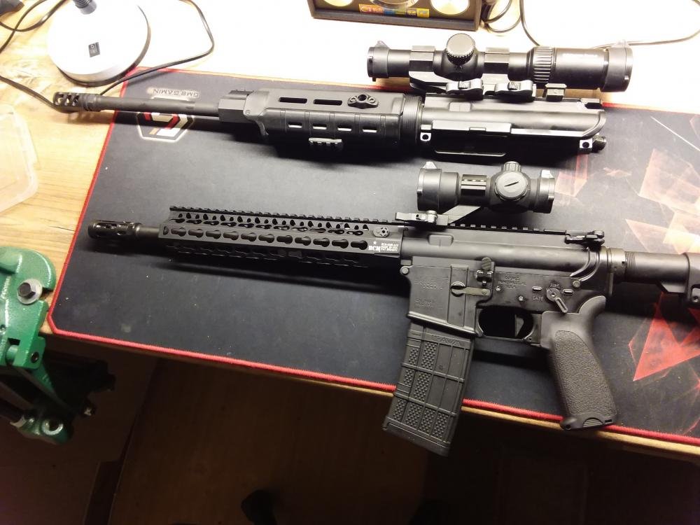

У меня есть AR15 калибра 5.56 с чёрным стволом. Вчера купил дополнительный аппер 300 BLK с хромированным стволом.
Вечером вычистил в ноль, что было не сложно, а сегодня возил его на отстрел в МВД с тремя патронами.
Только что почистил по схеме, патч вышел мокрый и белый.
Нет меди на хроме. Подтверждаю.

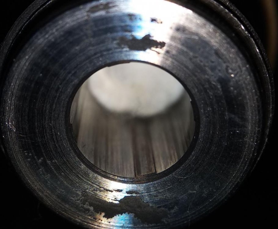

После 5х1 плюс 1х2. Sweet не применялся. После чистки BoreShine смотрел в ствол с ваткой.
Сменил патроны, стрелял тройками, промежуточные чистки BoreShine, ёрш, Kroil.
По приезду домой после последней серии.
После BoreShine и ерша.
После Sweet 7,62 . 4 заливки по 15 минут и 2 раза намазывал смоченным патчем. Но мне кажется, что если бы раньше посмотрел в ствол, а не на патчи, на которых были следы от растоворяемого вишера, то столько не потребовалось бы.
После "Экстры" было чище...
За "Экстру" просьба не критиковать. Это мои первые выстрелы из 308-го и не вижу смысла пока заморачиваться с более дорогим патроном.
Но тем не менее лучшая "тройка" на сотне "Экстрой" получилась вот такая.
Для меня это более чем!!!
