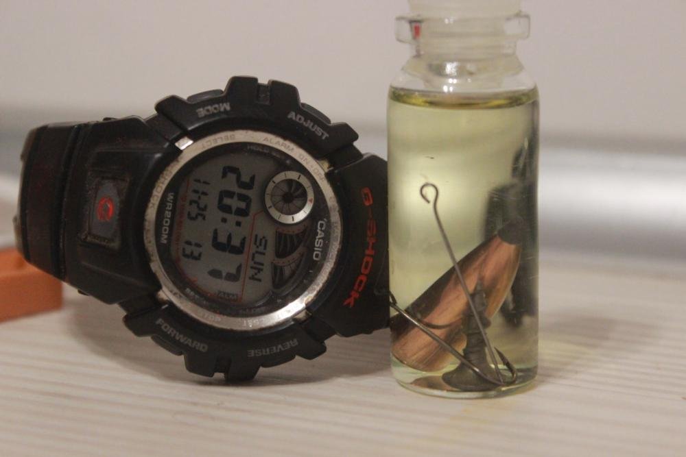

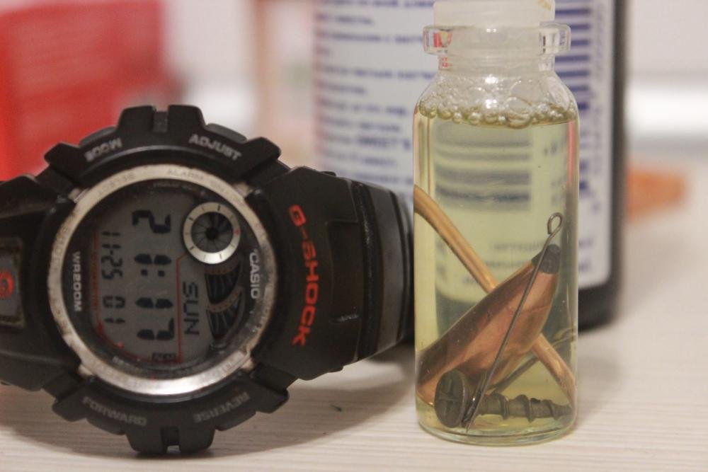

Да собственно я и не сомневался. На всякий случай залил свитом пульку проволочку иголочку и саморезик)) Раз он не верит во все написанное отдам ему завтра вечером результат эксперимента)

Да, замерил, но весы китайские.

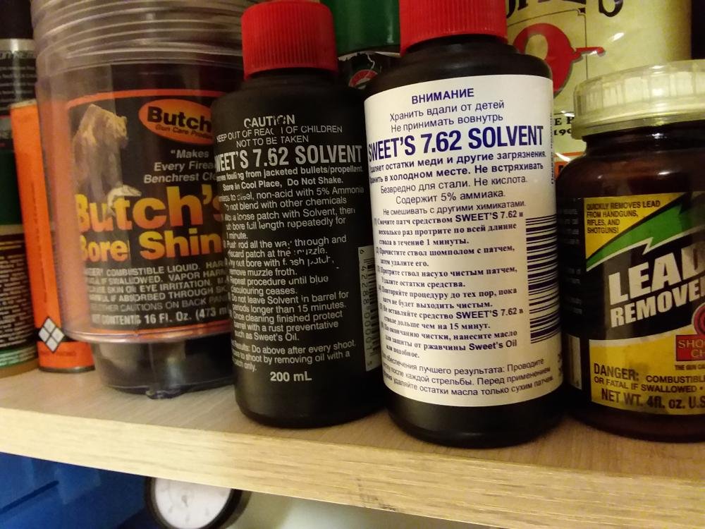

Тут вот еще такой аргумент мне подкинули :Ну если я единственный, то скажи мне тогда почему в анатации русским языком написано применять в течении минуты? Вытерать насухо после применения? Не встряхивать?
Обрабатывать нейтральным маслом после применения?
Так вот я тебе отвечу - всё это делается для сокращения времени контакта с металлом ствола, а встряхивать нельзя потому что свит превращается в пену, которая моментально набирает максимальное количество кислорода. Или ты считаешь что производитель пишет всё это ради развлечения? Кстати на многих сольвентах раньше вообще писали - время применения не более 1 минуты!

А ниже написано про 15 минут :) нашатырь он и в Африке нашатырь.
А откуда взяться кислороду в закрытом пузырьке? Дело совершенно в другом. Нашатырь, это водный раствор аммиака (сродни пепсиколе:)), при встряхивании, растворенный газ выделяется

Свифт ,это пережитки прошлого,но к большому сожалению,у нас нет современной химии,которая заменяет и бутч и свифт.
Что касается применения свифта,уже 13 лет заливаю его в стволЫ(очень много стволов) :) и никаких побочных эффектов не заметил ,все стволы в идеальном состоянии и умирали они только из за количества выстрелов :) Заливал всегда на 15 минут и даже больше.Минута для свифта это очень мало и не эффективно вообще,работать не будет.
