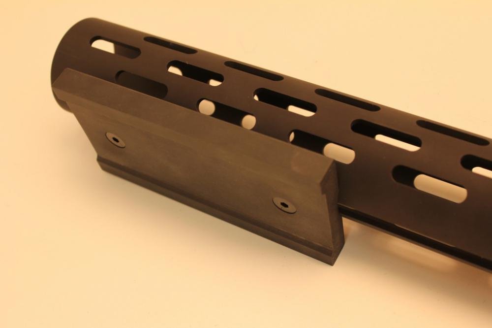

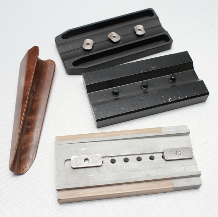

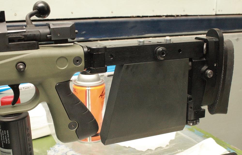

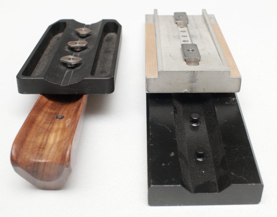

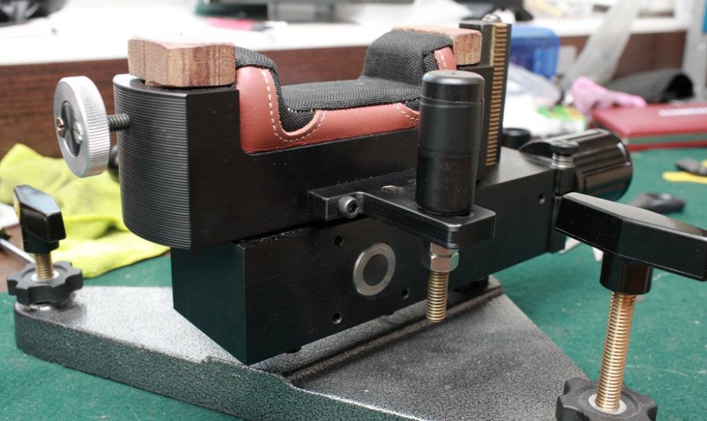

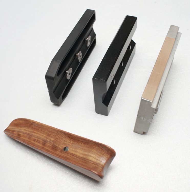

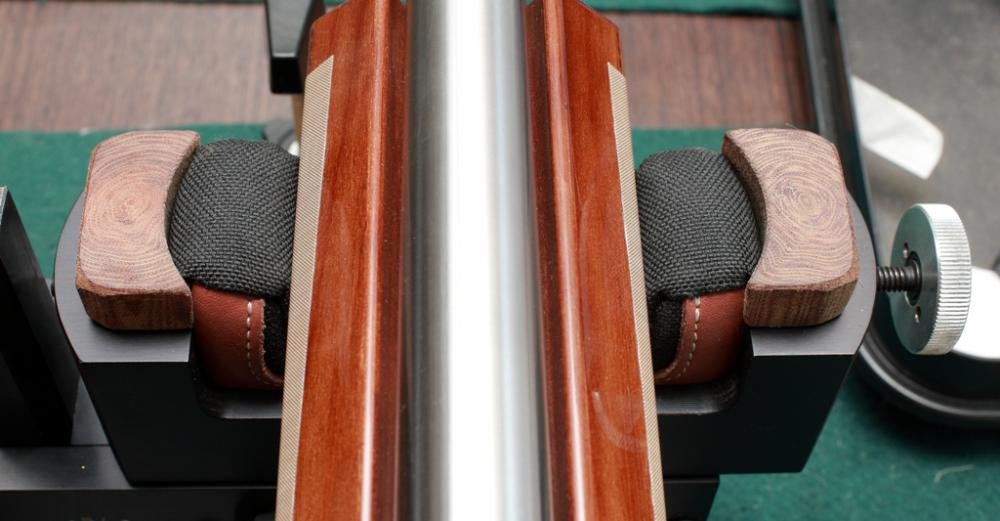

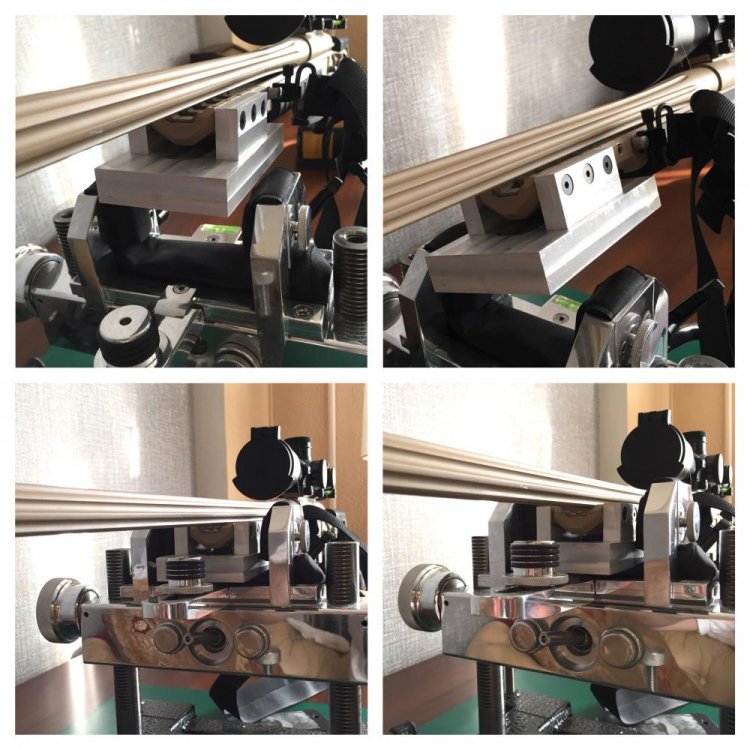

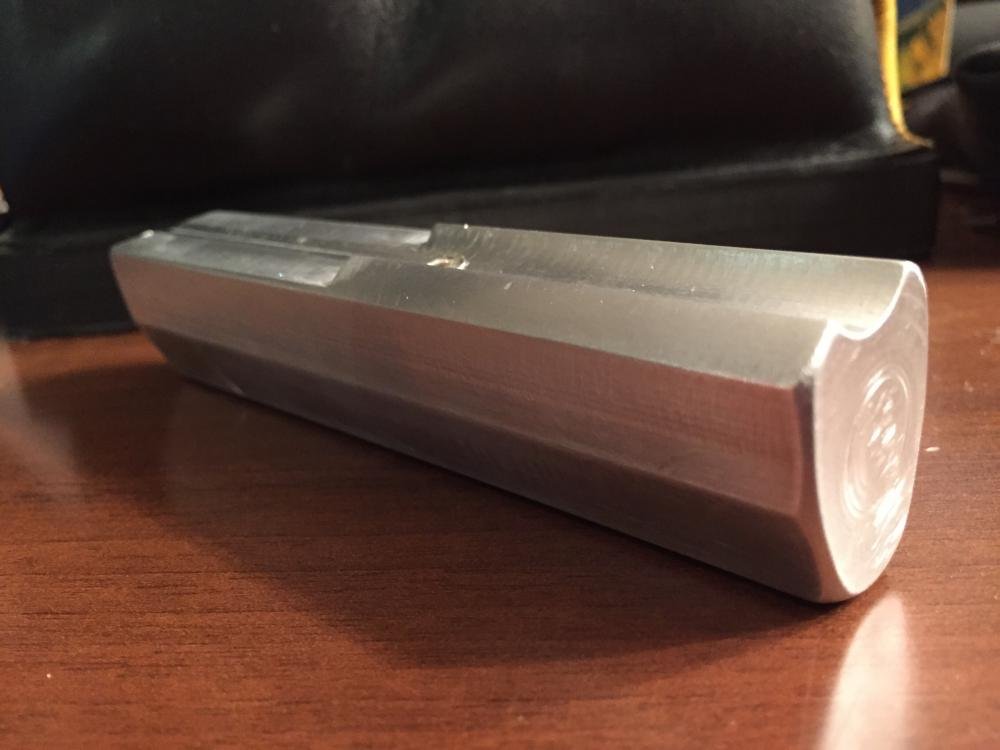

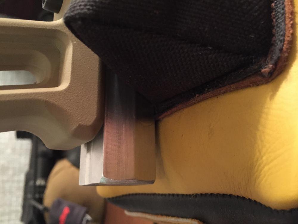

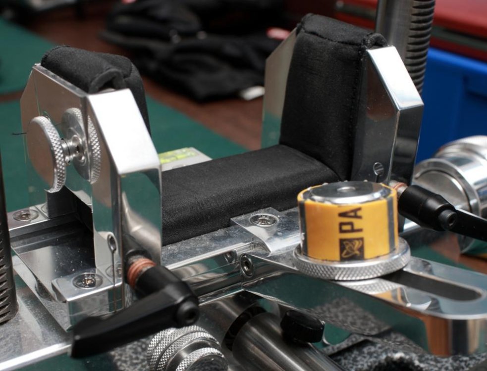

НСК-И Опубликовано: 30 ноября 2014 Поделиться Опубликовано: 30 ноября 2014 (изменено) Передний изготавливается из алюминия(или подобного материала),задний чаще из дерева,но можно из алюминия. Передний адаптер стоит строго параллельно стволу,задний адаптер устанавливается с минимальным углом(почти прямо). Комплект на АХ,последняя разработка 🙂 Вес комплекта 3.5 кг!(передний+задний с учетом баланса) Улучшенная версия заднего адаптера на АХ УГОЛ НАКЛОНА ЗАДНЕГО АДАПТЕРА 1.0 ГРАДУС. Опытным путем пришел к этой цифре, работает хорошо 🙂 Изменено 2 сентября 2023 пользователем НСК-И Ссылка на комментарий
hollowpoint Опубликовано: 30 ноября 2014 Поделиться Опубликовано: 30 ноября 2014 ...задний адаптер устанавливается с минимальным углом(почти прямо). Этот угол произвольный или есть требования? Ссылка на комментарий
НСК-И Опубликовано: 30 ноября 2014 Автор Поделиться Опубликовано: 30 ноября 2014 Этот угол произвольный или есть требования? Это уже из практики,столкнулся однажды с вертикальными отрывами при свободном откате,когда угол большой и расстояние приклада до плеча разное между выстрелами,появляются вертикальные отрывы.Проблему определил быстро и исправил ситуацию.Потом на другой винтовке столкнулся опять,адаптер был с большим углом ,тоже устранил заменой заднего адаптера на меньший угол.Адаптер должен быть ,,почти,,прямой.ИМХО Ссылка на комментарий
Gorski-RSO Опубликовано: 30 ноября 2014 Поделиться Опубликовано: 30 ноября 2014 Адаптер должен быть ,,почти,,прямой.ИМХО надо учесть на будущее :) Ссылка на комментарий
hollowpoint Опубликовано: 30 ноября 2014 Поделиться Опубликовано: 30 ноября 2014 Это уже из практики,столкнулся однажды с вертикальными отрывами при свободном откате,когда угол большой и расстояние приклада до плеча разное между выстрелами,появляются вертикальные отрывы.Проблему определил быстро и исправил ситуацию.Потом на другой винтовке столкнулся опять,адаптер был с большим углом ,тоже устранил заменой заднего адаптера на меньший угол.Адаптер должен быть ,,почти,,прямой.ИМХО Я по наивности думал раньше, что угол нижнего гребня регламентирован и, кажется, видел схемку с размерами и этим углом в 13 градусов для лайт варминт винтовок. Ссылка на комментарий
НСК-И Опубликовано: 30 ноября 2014 Автор Поделиться Опубликовано: 30 ноября 2014 Все верно,в мировом бенчресте угол ,как и основные параметры, регламентируются.Но там спец винтовки,а в этой теме просто адаптеры для обычных винтовок :) Ссылка на комментарий

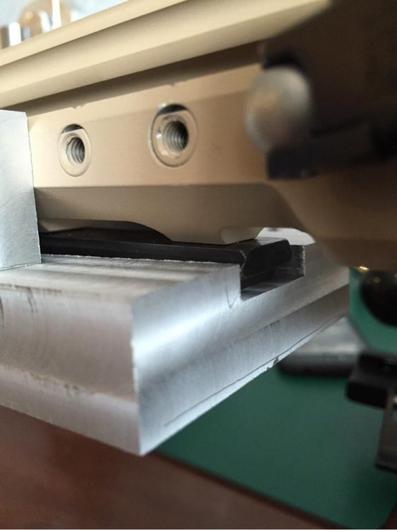

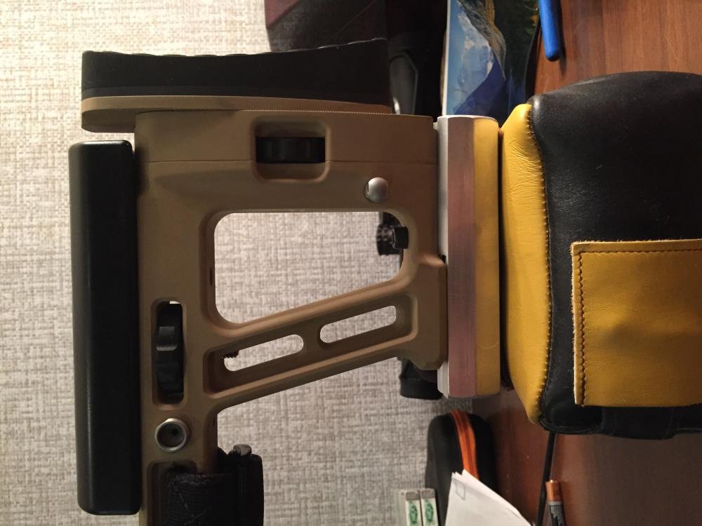

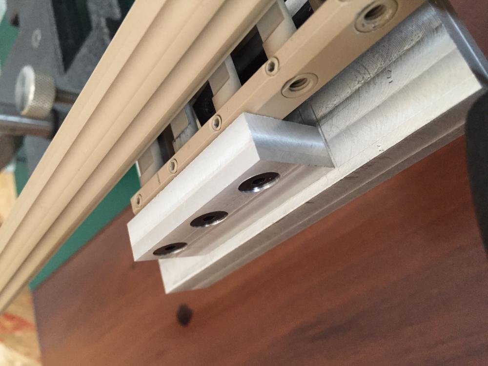

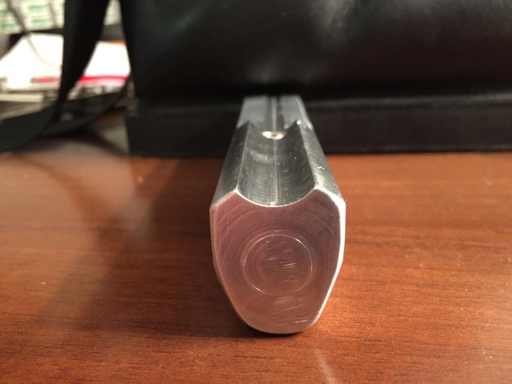

Epsorokin Опубликовано: 7 июня 2015 Поделиться Опубликовано: 7 июня 2015 (изменено) :) Вот... Сделал себе на ORSIS. Осталось наждачкой пройти. Изменено 7 июня 2015 пользователем Epsorokin Ссылка на комментарий
НСК-И Опубликовано: 11 июня 2015 Автор Поделиться Опубликовано: 11 июня 2015 Вот... Сделал себе на ORSIS. Осталось наждачкой пройти. А что с балансом? Ссылка на комментарий
Epsorokin Опубликовано: 11 июня 2015 Поделиться Опубликовано: 11 июня 2015 Даже мысли не было что там еще баланс нужен какой то. Можете подсказать как проверить и зачем он нужен при стрельбе с упора. Ссылка на комментарий
НСК-И Опубликовано: 11 июня 2015 Автор Поделиться Опубликовано: 11 июня 2015 Откат должен быть прямолинейным,баланс желательно в районе пульного входа. Ссылка на комментарий

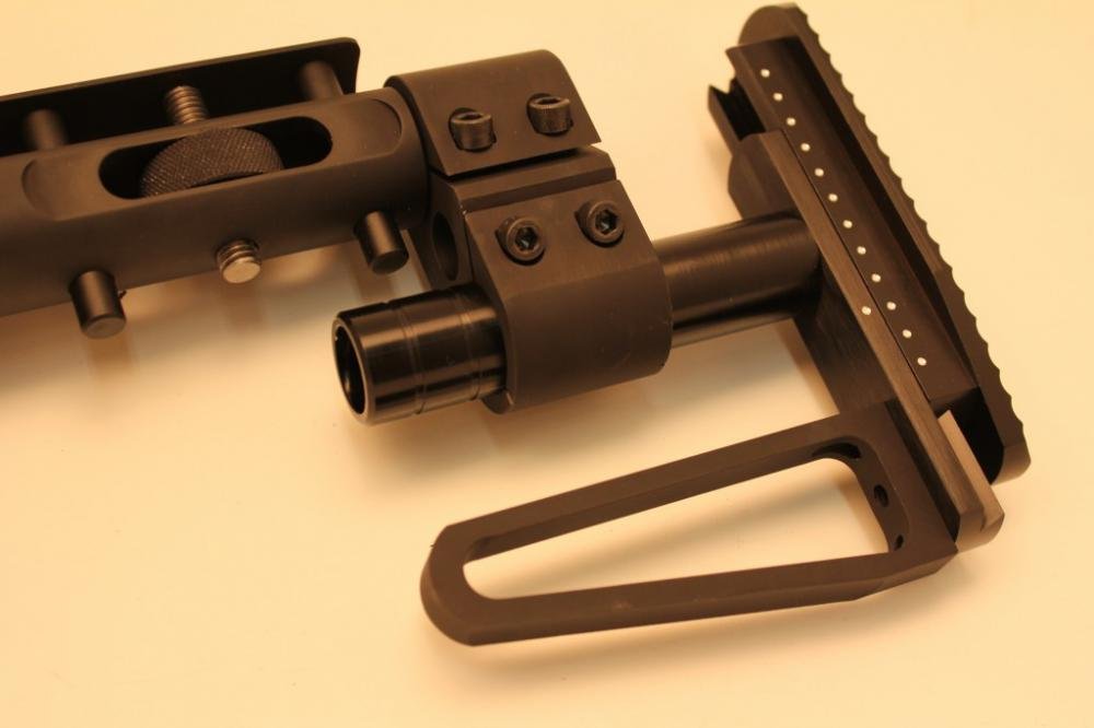

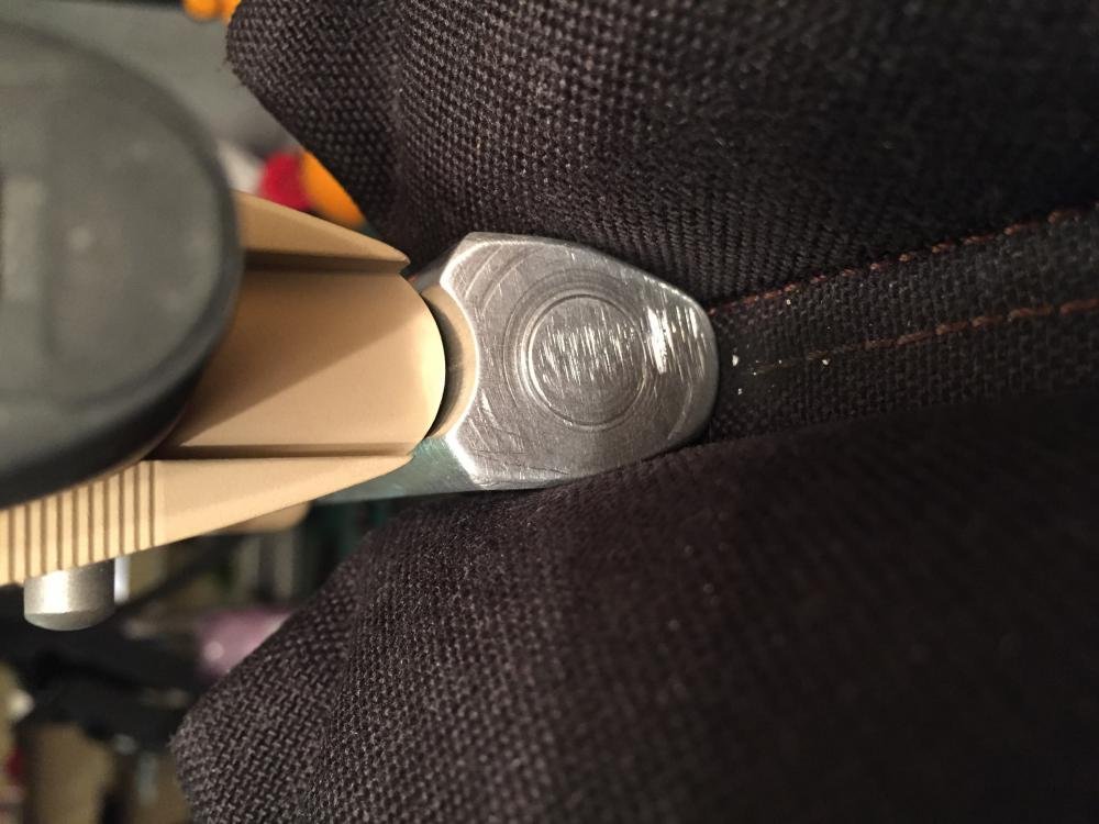

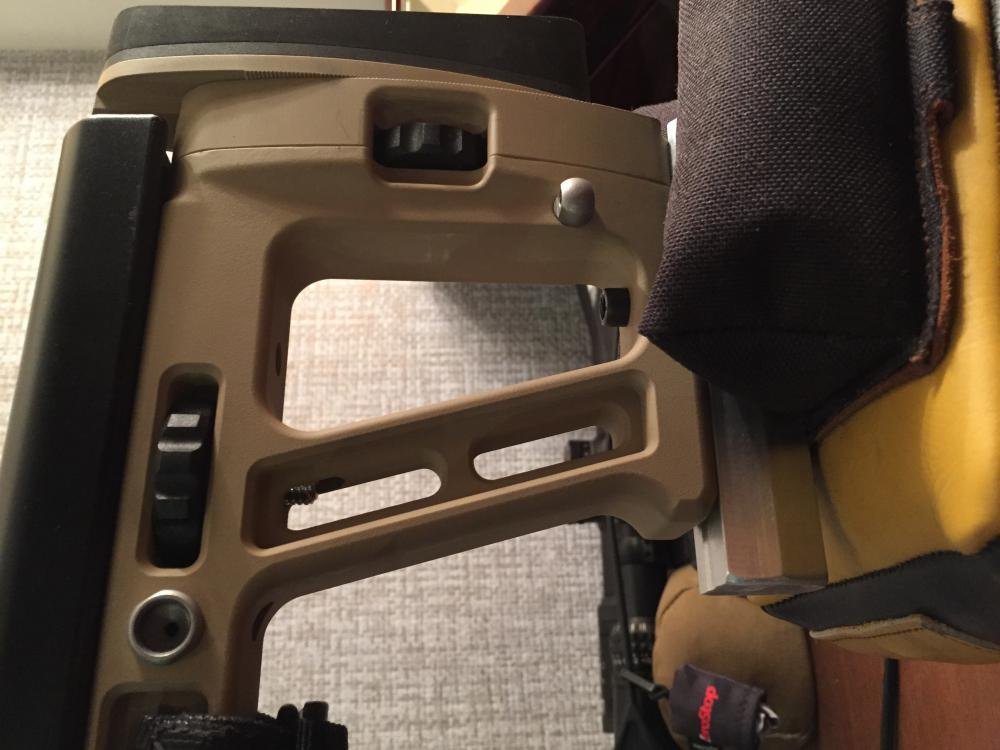

Epsorokin Опубликовано: 16 июня 2015 Поделиться Опубликовано: 16 июня 2015 Вот, сделал и на приклад :) Ссылка на комментарий
Epsorokin Опубликовано: 16 июня 2015 Поделиться Опубликовано: 16 июня 2015 Как бы еще фотки повернуть :) Ссылка на комментарий
НСК-И Опубликовано: 16 июня 2015 Автор Поделиться Опубликовано: 16 июня 2015 Вот, сделал и на приклад Ждем результаты отстрела.На адаптерах результат должен быть веселее.:) Ссылка на комментарий

WWR Опубликовано: 17 июня 2015 Поделиться Опубликовано: 17 июня 2015 А почему бы на переднем адапторе не сделать углы не в 90 градусов, а поменьше? Это чтобы мешком зажимать и винтовку при выстреле меньше крутило. Ссылка на комментарий
ВДЧ Опубликовано: 17 июня 2015 Поделиться Опубликовано: 17 июня 2015 А почему бы на переднем адапторе не сделать углы не в 90 градусов, а поменьше? Это чтобы мешком зажимать и винтовку при выстреле меньше крутило. Вооще-то по международным правила бенчреста винтовку чрезмерно зажимать не допускается. Винтовка должна вытаскиваться вверх без смещения переднего упора. По крайней мере на ЧМ в Австралии судьи проверяли этот момент. Ссылка на комментарий
НСК-И Опубликовано: 17 июня 2015 Автор Поделиться Опубликовано: 17 июня 2015 Это чтобы мешком зажимать Запрещено правилами. Ссылка на комментарий

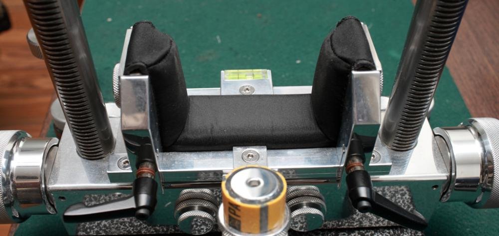

WWR Опубликовано: 17 июня 2015 Поделиться Опубликовано: 17 июня 2015 Запрещено правилами. Винтовка должна вытаскиваться вверх без смещения переднего упора. Ну это в БР соревнованиях. А тут: в мировом бенчресте угол ,как и основные параметры, регламентируются.Но там спец винтовки,а в этой теме просто адаптеры для обычных винтовок Да и в Ф-классе регламентируется только ширина - 76мм. А усилие зажима и углы никто не проверяет. Ссылка на комментарий

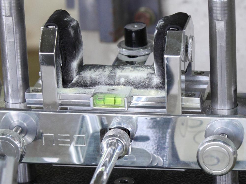

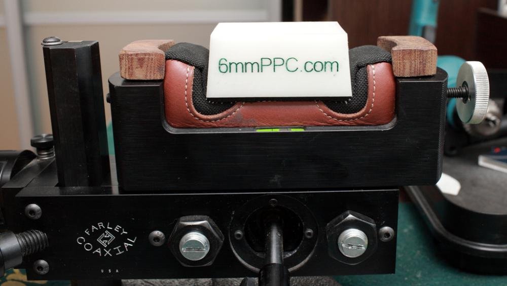

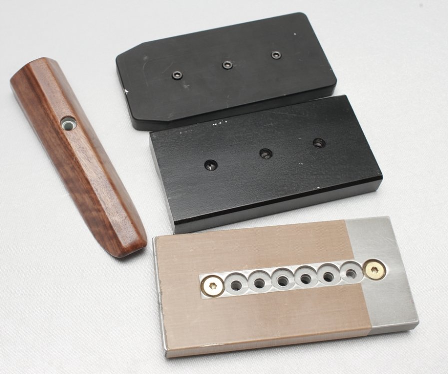

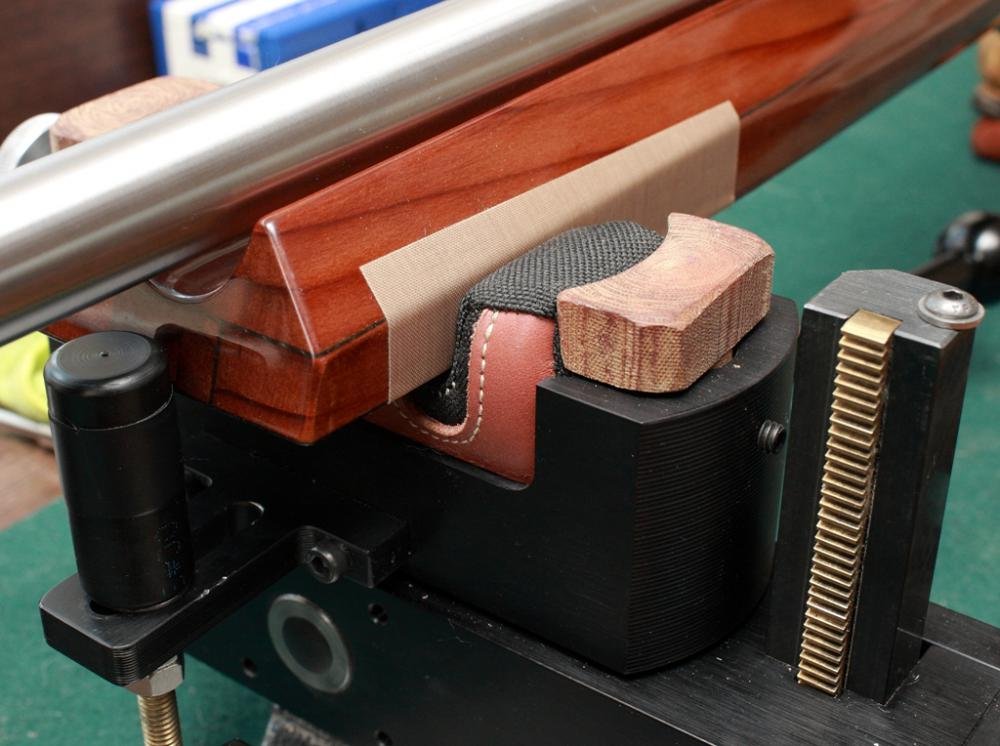

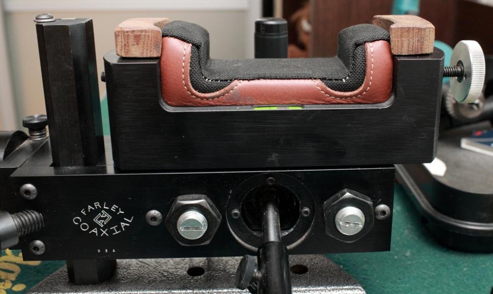

НСК-И Опубликовано: 17 июня 2015 Автор Поделиться Опубликовано: 17 июня 2015 (изменено) Ну это в БР соревнованиях. А тут: Тут конечно можно,но тогда этот упор(мешок) будет заточен только под один адаптер,мешок отформуется(ширина,угол, наклон ушей) и другие туда уже не встанут(проверено), запихать конечно можно :)но не желательно.Лучше иметь стандарт на всякий случай .ИМХО.Сейчас все адаптеры делаю стандартные. С фарлеями проще,там мешки удобнее,на Себах мешки другие и проблема реальнее,винтовка зажимается реально и другой адаптер уже не встанет На фото ,,кубик,, с углом,мешок отформован под стандартый адаптер(цевье),кубик болтается в мешке,зажать его ушами можно,но не желательно т.к испортится геометрия отформованного мешка. Отформованный ,,кастом,, мешок Себа.Он отформован под конкретное цевье(адаптер),если в этот упор поставить адаптер с другим углом,винтовка будет болтаться. Еще новый ,,кастом,, мешок Со стандартным мешком на упоре Себ проблема еще больше,мешок другой конструкции и форму боковых ушей менять сложно,если менять винтовки придется формовать уши.В общем гимор :)лучше стандартный размер адаптеров и цевья(ложе).ИМХО Изменено 17 июня 2015 пользователем НСК-И Ссылка на комментарий
