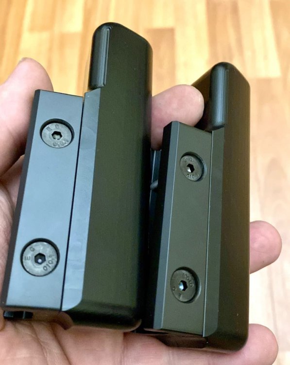

НСК-И Опубликовано: 23 января 2021 Автор Поделиться Опубликовано: 23 января 2021 (изменено) Очередной передний адаптер на АХ образные . этот самый удачный получился , короткий и легкий .Все лишнее убрал 338 LM 300gr Если дульник поставить рабочий ( а такие сейчас есть) откат будет совсем идеальный и не такой болючий , как с банкой :) Изменено 23 января 2021 пользователем НСК-И Ссылка на комментарий
Л_Е_В_Ш_А Опубликовано: 24 января 2021 Поделиться Опубликовано: 24 января 2021 Есть чему поучиться. Длина меньше 100 мм получилась? Ссылка на комментарий
НСК-И Опубликовано: 24 января 2021 Автор Поделиться Опубликовано: 24 января 2021 2 часа назад, Л_Е_В_Ш_А сказал: Длина меньше 100 мм получилась? Да.Больше 100мм делать не нужно . Ссылка на комментарий

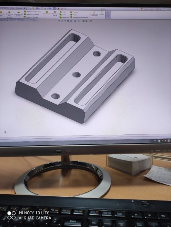

AlexWD Опубликовано: 7 февраля 2022 Поделиться Опубликовано: 7 февраля 2022 Добрый день, Коллеги! глядя на цены аксессуаров для ложе MDT ACC и их "доступность", решил сам изготовить некоторые железки. Подскажите какую ширину делать у основания адаптера приклада для заднего мешка? почитал что стандартные у производителей мешков размеры - SHEHANE3/8" MOST COMMON и 3/4" (SHEHANE), т.е. 9,5 мм и 19 мм соответственно. Ширина приклада у меня 23 мм, поэтому сделав небольшой конус, легко получу 19 мм, т.е. 3/4" (SHEHANE). уходить на 9,5 мм будет на мой взгляд менее эстетично) хотя... Какой всё же вариант ширины адаптера сделать, чтобы было проще найти задний мешок. Мешок этот нужен мне потенциально для настройки и/или участи в каких-то дальних стрельбах(сурок, Ф-класс), а так готовлю для снайпинга винтовку. и ещё вопрос, судя по картинкам с сайта производителя, этот адаптер прямой(плоский), не конусный, как бывает... так и оставить? Ссылка на комментарий
НСК-И Опубликовано: 7 февраля 2022 Автор Поделиться Опубликовано: 7 февраля 2022 3 часа назад, AlexWD сказал: Подскажите какую ширину делать у основания адаптера приклада для заднего мешка? Основная идея звучит так,низ приклада должен скользить по телу мешка,а уши мешка служат как направляющие.На фото всё видно. м. Ссылка на комментарий

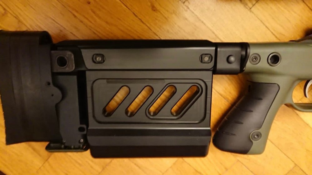

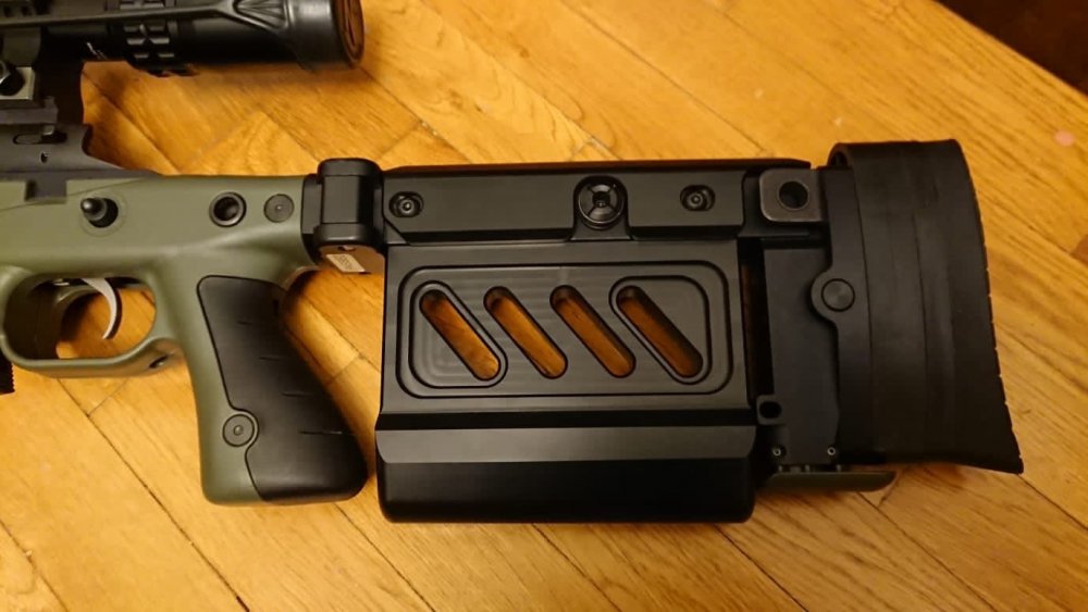

НСК-И Опубликовано: 15 августа 2022 Автор Поделиться Опубликовано: 15 августа 2022 Идеальный задний адаптер для АХМС Ссылка на комментарий

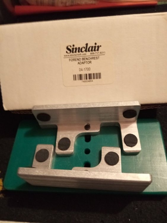

SBM Опубликовано: 22 августа 2022 Поделиться Опубликовано: 22 августа 2022 Передний адаптер,для всех винтовок(почти). Прекрасно работает...и стоит не дорого! Ссылка на комментарий

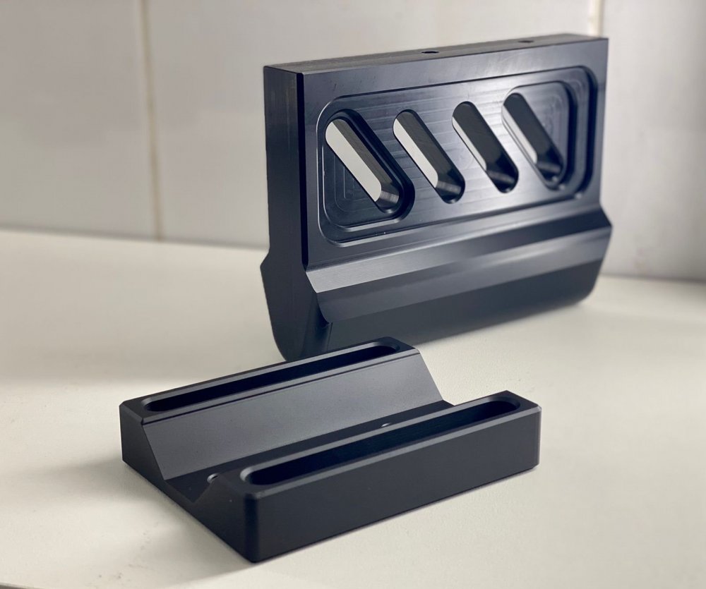

НСК-И Опубликовано: 5 сентября 2022 Автор Поделиться Опубликовано: 5 сентября 2022 Крайняя версия адаптеров для АХ. Ссылка на комментарий
AlexWD Опубликовано: 18 сентября 2023 Поделиться Опубликовано: 18 сентября 2023 05.09.2022 в 15:16, НСК-И сказал: Крайняя версия адаптеров для АХ. Добрый день, Игорь! Можно размеры этих адаптеров у Вас позаимствовать? мне для другой винтовки, поэтому не важны размеры крепежа. нужны именно размеры рабочих поверхностей. Ссылка на комментарий
НСК-И Опубликовано: 18 сентября 2023 Автор Поделиться Опубликовано: 18 сентября 2023 Передний адаптер , ширина 7.62, длина 10см. задний адаптер , длина по низу 14 см. Ссылка на комментарий

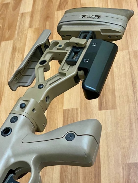

НСК-И Опубликовано: 24 ноября 2023 Автор Поделиться Опубликовано: 24 ноября 2023 Вот еще приятная опция появилась . Защита лица, накладка на приклад. Максимально низкая, сделана из качественного пластика . сейчас приклад АХ полностью доверен до ума! Ссылка на комментарий

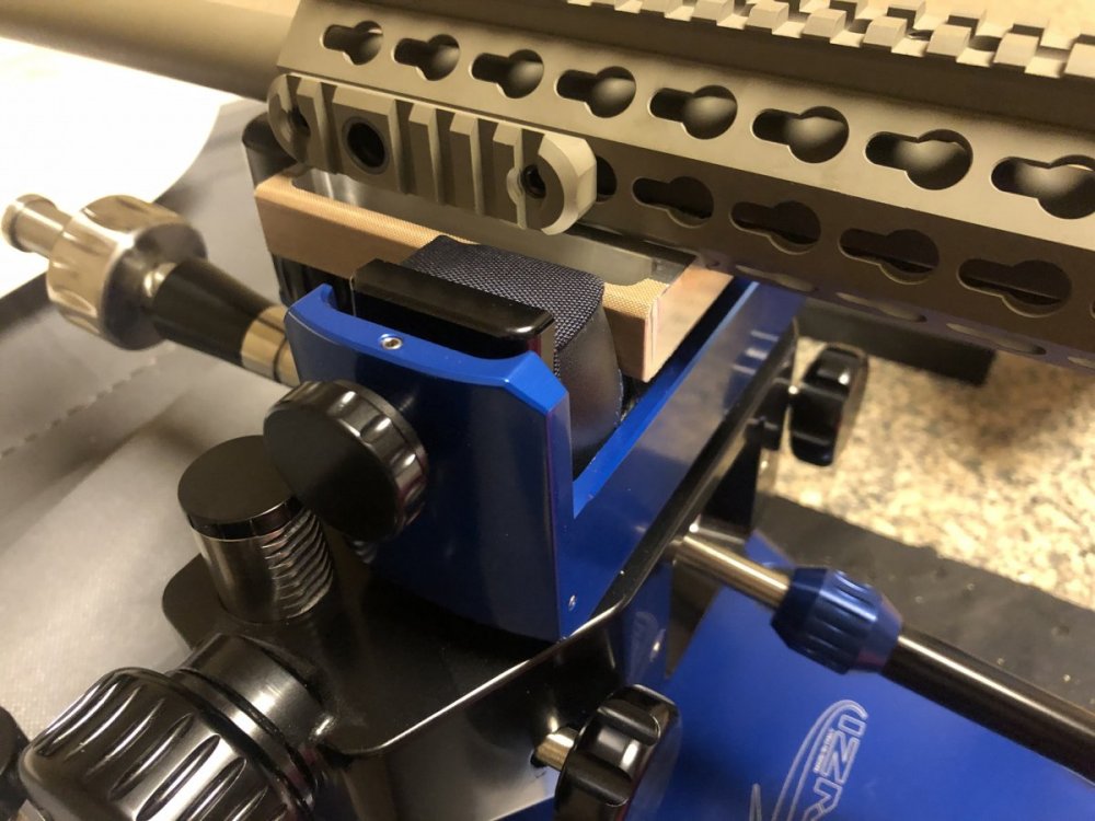

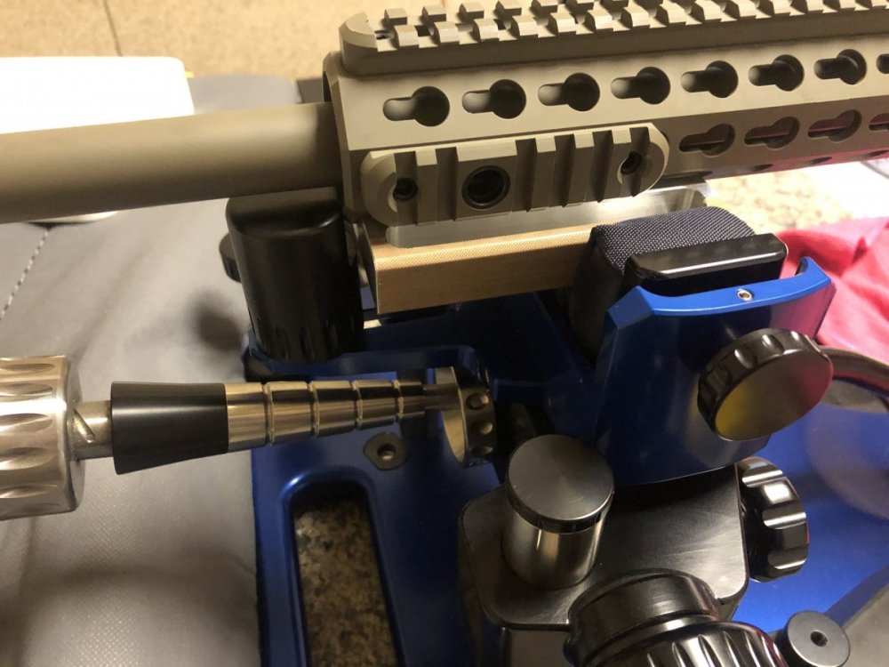

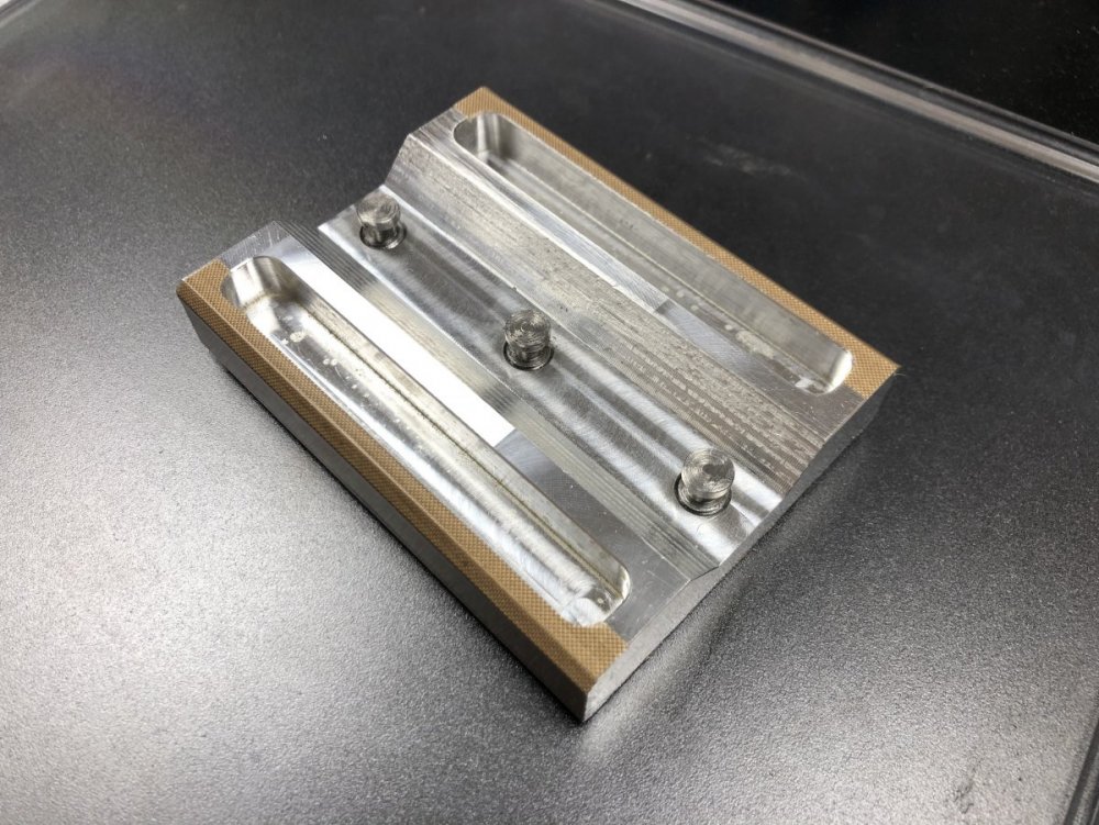

Л_Е_В_Ш_А Опубликовано: 27 декабря 2023 Поделиться Опубликовано: 27 декабря 2023 Пополню тему. Периодически просят сделать адаптер для БР-упора под разный крепеж на цевье. Обычно это планки Weaver/Picatinny, еврошина, Arca Rail и т.п. Ссылка на комментарий

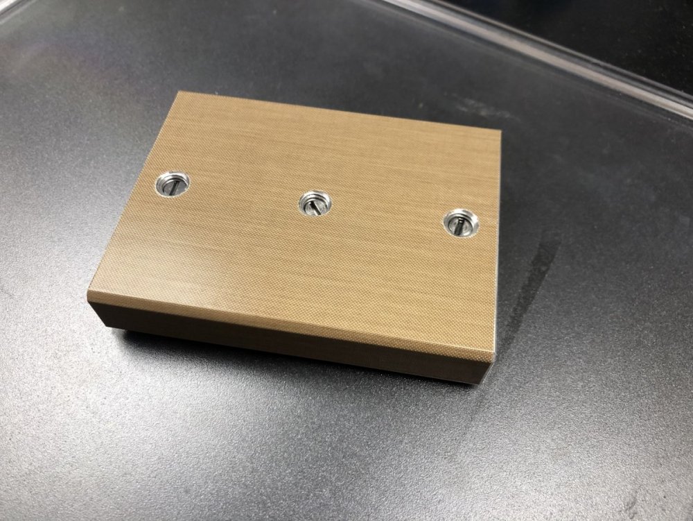

antonioMsk Опубликовано: 31 декабря 2023 Поделиться Опубликовано: 31 декабря 2023 Накладка на "классический" низ приклада, её надо делать параллельно оси ствола? И какое сечение ,скругленной или трапецией? Ссылка на комментарий
Л_Е_В_Ш_А Опубликовано: 1 января 2024 Поделиться Опубликовано: 1 января 2024 С наступившим 2024! Делали на скругленное снизу цевье радиусом до 30 мм. На трапециевидное сечение проще изготовить, например капролоновые прижимы сделать со скосом. Да, желательно устанавливать параллельно оси ствола. Ссылка на комментарий
antonioMsk Опубликовано: 6 января 2024 Поделиться Опубликовано: 6 января 2024 Вопрос был какой сделать накладку на нижнию часть приклада, та которая по ушастому мешку скользит. Накладку, как делал НСК-И на Сако85. Повторю вопрос, в установленом виде на приклад, нижняя часть накладки, должна быть паралельна оси ствола или нет? Такой вопрос возник при просмотре фото , в этой теме есть фото классического приклада, который стоит в ушастом мешке и при выстреле свободным откатом такой приклад, по законам физики, будет опускатся вниз, а ствол соответственно наверх. Ссылка на комментарий
