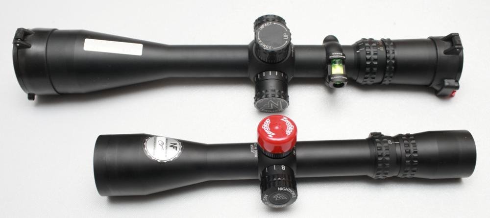

НСК-И 132 Posted December 24, 2014 (edited) Повторяю свою просьбу. Парни, дайте дельный совет. Прицел покупается один раз,винтовки меняются,а прицел остается(так чаще всего бывает).Найтфорс проверенный временем бренд,прицелы устанавливаются на ВСЕ калибры(50МЖ в том числе).Скажу больше,одна очень серьезная контора(силовики)по долгу службы делают тесты всего оборудования с которым работают,очень много тестируют оптики.После долгих тестов с полной разборкой прицела(изучение механизма ввода поправок)они пришли к выводу,что самым НАДЕЖНЫМ является НАЙТФОРС.В прицеле для высокоточки самым важным моментом является МЕХАНИЗМ ВВОДА ПОПРАВОК,его повоторяемость,надежность и т.д.В найтфорсах этот узел на сегодняшний день является лучшим!(с большим отрывом от остальных). Что скажите про это: Nightforce NXS 8-32x56 NPR-1 Очень хороший прицел,но как универсальный не пойдет,для охоты в нем мало поправок,большая кратность (минимум и максимум).Как универсальный подойдет 5.5-22Х50(56).С таким можно и в загоне,и стоячих и бегущих и на далеко(проверено).В свое время(10 лет назад) посмотреть и спросить было негде:)приходилось методом тыка выбирать кратность,сетку,размер.На тот момент я протестировал ВСЕ найты которые были в продаже,после долгих мучений:) сделал вывод,что для моих охот идеальным вариантом будет 5.5-22Х50,8-32 сразу убрал в сторону,еще рассматривал 3.5-15,но после долгих раздумий:)выбор был сделан в пользу 5.5-22Х50. Найтфорс очень надежный прицел,не убиваемый!было несколько показательных случаев его надежности:) На снегоходе винтовка отвязалась и человек несколько часов таскал винтовку за снегоходом,ложа в хлам,а найтфорс не пострадал.Тот же найт:)на другом снегоходе(турбина,прямотоки,все дела),чехол с винтовкой был примотан в неудачном месте:) в результате,винтовка нагрелась до такой степени,что произошел выстрел!!!У найта сгорели все резинки,вышел газ(стекла были мутные несколько дней)но на удивление:)прицел(ввод поправок)работал идеально!!! Еще был случай.товарищ сорвался со скалы и повис на найте(87 кг),висел минут пять:)думал,как ему лучше и куда приземлиться,после принятия решения перерезал погон,сам упал удачно.а найт ударился окуляром о камни,но по сей день работает идеально. Найт это лучшее вложение денег и лучший выбор для охоты и высокоточки.ИМХО :) :) :) Edited December 24, 2014 by НСК-И Share this post Link to post

REM5566 10 Posted December 25, 2014 Как универсальный подойдет 5.5-22Х50(56).С таким можно и в загоне,и стоячих и бегущих и на далеко(проверено). Игорь, скажи а чем отличается 5.5-22Х50 от 56, кроме размера вых. линзы ? Качество картинки как ? Спасибо, с уважением. Share this post Link to post
НСК-И 132 Posted December 25, 2014 скажи а чем отличается 5.5-22Х50 от 56, кроме размера вых. линзы ? Качество картинки как ? Отличаются только размерами,сколько я не пытался поймать разницу в светосиле,так и не понял.Возможно,не умею ловить эту разницу :)Но 50я труба смотрится всегда компактнее(эстетичнее) на любой винтовке.ИМХО Share this post Link to post
doom-63 10 Posted December 25, 2014 Качество картинки как ? Спасибо, с уважением. Днем разницу не увидите.В сумерки 56 линза добавит вам минут 10-15 времени стрельнуть. Share this post Link to post
