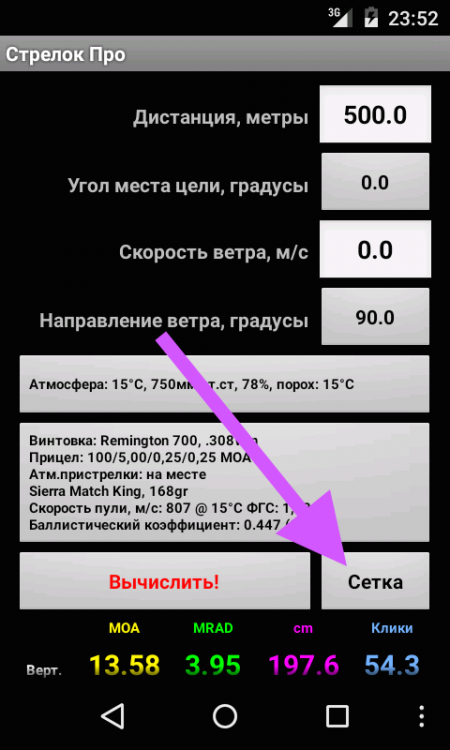

yom2007 Опубликовано: 8 января 2015 Поделиться Опубликовано: 8 января 2015 может не в тему конечно, простите, но хоть убей не могу в "Стрелок про" перейти в сетку. На "Стрелок" и "Стрелок +" переход на сетку возле вычислить, а в про нету - подскажите как в нем перейти на сетку??? Спасибо Ссылка на комментарий
ВДЧ Опубликовано: 8 января 2015 Поделиться Опубликовано: 8 января 2015 не могу в "Стрелок про" перейти в сетку С правой стороны выше слова "клики" есть кнопка. Ссылка на комментарий
Senior Опубликовано: 8 января 2015 Автор Поделиться Опубликовано: 8 января 2015 С уважением, Игорь Борисов Ссылка на комментарий
