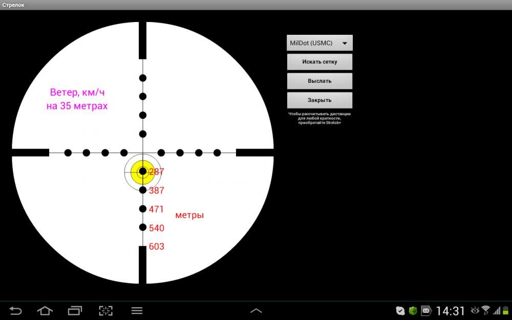

вот такой победил у меня в выборе
Тактический прицел KAHLES K312 II 3-12х50 с прицельной маркой Mil 2 (клик - 1см/100м)
Так это стандартный МилДот. Выбери из списка сетку с названием "Mil-Dot (USMC)" и пользуйся.

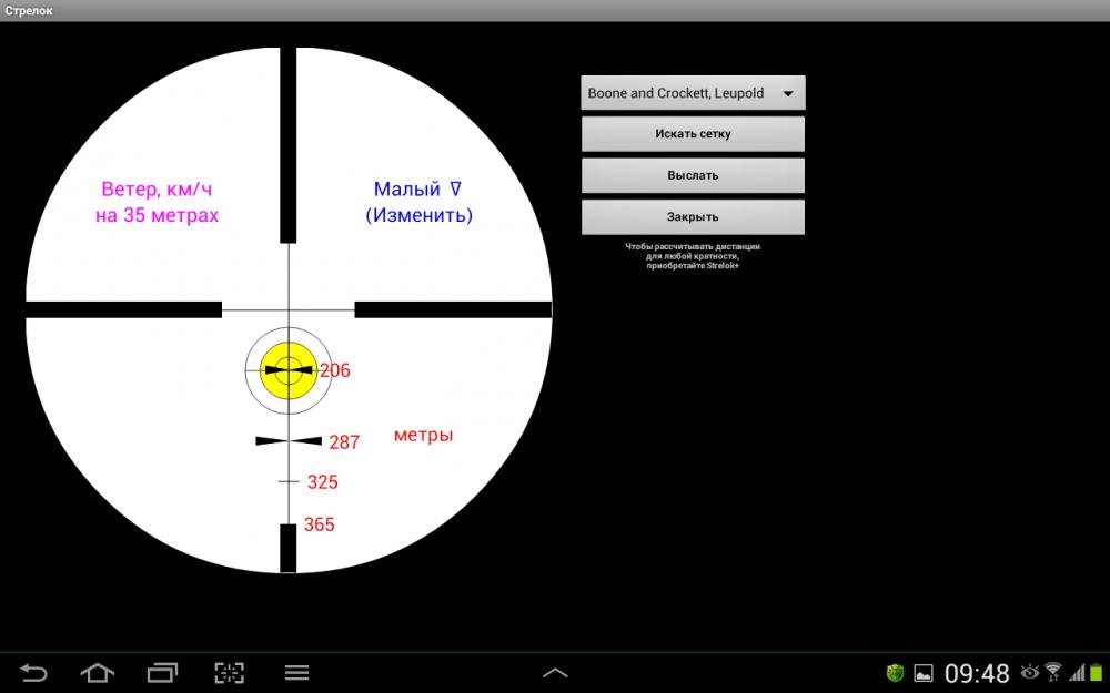

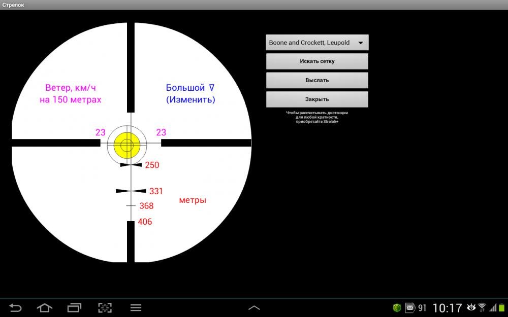

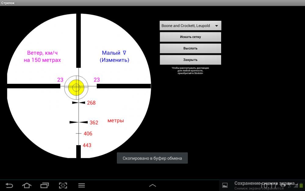

Не совсем. На моем Люпе кратность 6,5-20. Малый треугольник соответствует примерно 11,5 крат, а большой примерно 16 крат. Как на других прицелах - не знаю.
KIM1264, если у Вас на прицеле нет этих треугольников, то зачем Вы выбрали эту сетку в БК? Найдите ту что у Вас и пользуйтесь ей спокойно.
А как это выяснить ?
У меня сетка Б&К, на ней нет треугольников, а БК дает эти треугольники при расчетах. Как быть?
Посмотреть на кольцо смены кратности прицела и увидеть напротив какой кратности стоит большой треугольник и маленький. Поставил кольцо выбора кратности на прицеле на большой треугольник - выбрал, соответственно, большой треугольник в калькуляторе и считал дистанции для своего боеприпаса на этой кратности. Точно также - для маленького треугольника.

Игорь, нет на моем прицеле такой буквы. Наверное не для всех прицелов с малой кратностью.
Тогда в инструкции к прицелу должно быть описаны размеры сетки и там должно быть сказано для какой кратности размеры сетки даны. Как вот здесь: http://www.leupold.com/wp-content/uploads/2012/07/BAS_Inst_Manual_17July12.pdf

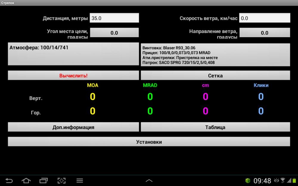

Нажмите "Вычислить", "Таблица" и сравните вертикальные поправки на 35м с поправками на 206м. Цифры должны быть близкими.
У вас на 35м пуля еще находится под линией прицеливания оптики, поэтому прицельная марка (перекрестие) должна располагаться выше точки попадания. Особенно это характерно для высокой оптики.
С ув.
Спасибо, вразумили. Прицел ночник, стоит действительно высоко. Меня обескуражило точка прицеливание на коротке. Теперь, с вашей помощью , разобрался.
В ночнике стоит сетка Boone&Crockett? Что за модель ночника?
С уважением,
Игорь Борисов
Нет, тут я невнимателен был не переключил сетку. Милдот конечно.
Ночник ATN 3+P Mars.
