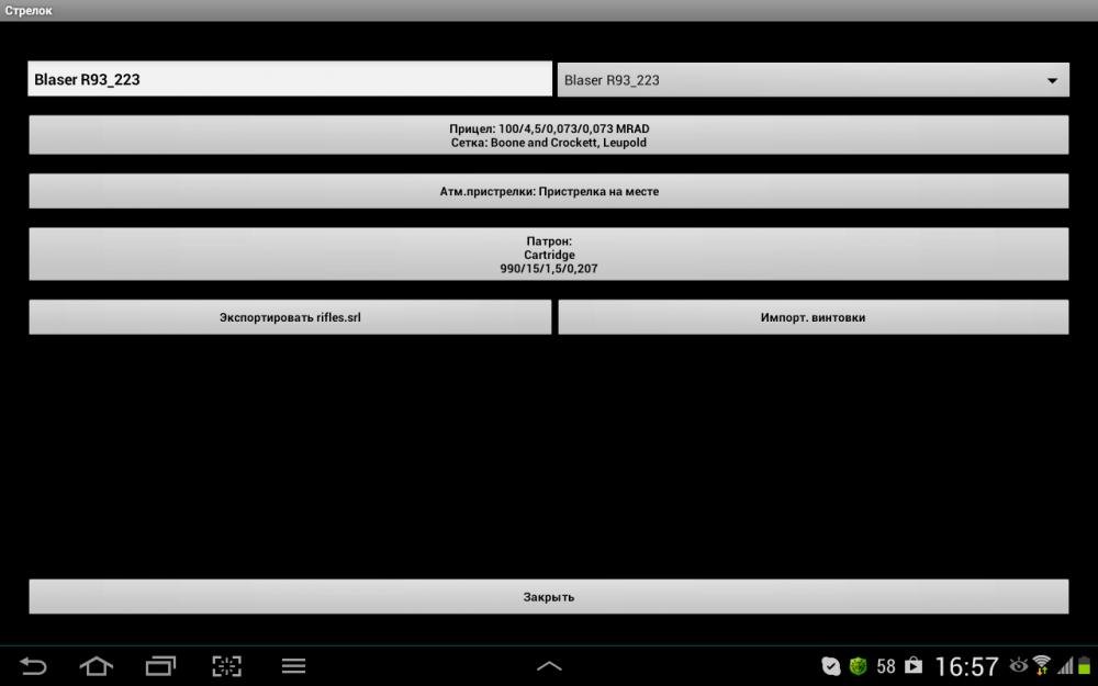

На планшете почему то не сохраняет патроны, введенные мной.
Оружие сохраняет, а патроны к нему нет.
Программа "Стрелок".
Винтовки и патроны хранятся в одном файле, поэтому такой сценарий маловероятен. Либо все не сохранеется, либо все сохраняется.
С уважением,
Игорь Борисов
Винтовки сохраняет, патроны нет.
Уже третий раз ввожу в ручную, все одно и тоже.
Выхожу с программы, вхожу, патронов нема.;)
Попробую переустановить программу!
Изменено пользователем KIM1264
Попробуй следующее:
1. Экспортируй винтовки в файл rifles.srl.
2. Найди в телефоне папку Strelok
3. Скопируй оттуда файл rifles.srl куда-нибудь в безопасное место.
4. Деинсталлируй программу Strelok
5. Удали папку Strelok
6. Установи программу Strelok
7. Запусти программу, она создаст папку Strelok заново.
8. Верни туда файл rifles.srl
9. В программе сделай "Импорт. винтовки".
10. Выйди из программы через Меню->Выход
11. Запусти программу и проверь на месте ли твои патроны. Должны быть на месте.
