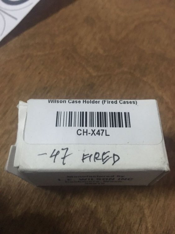

pereira71 Posted February 15, 2018 Share Posted February 15, 2018 Здоровья! Подскажите пожалуйста чем отличаются кейсхолдеры для новой и стрелянной гильзы для триммера Ли Вилсон ? И внешне (надписи) и внутренне (размеры). Link to comment
НСК-И Posted February 16, 2018 Share Posted February 16, 2018 (edited) чем отличаются кейсхолдеры для новой и стрелянной гильзы для триммера Ли Вилсон ? Отличаются размерами.Стреляная гильза не вставляется в кейсхолдер для новой гильзы,можно использовать один кейсхолдер для стреляной гильзы в него вставляется и новая и стреляная гильза.На самом кейсе надписи нет,надпись есть на коробке в которой он идет. На фото(для стреляной) Edited February 16, 2018 by НСК-И Link to comment
AlexWD Posted February 16, 2018 Share Posted February 16, 2018 Отличаются размерами.Стреляная гильза не вставляется в кейсхолдер для новой гильзы,можно использовать один кейсхолдер для стреляной гильзы в него вставляется и новая и стреляная гильза.На самом кейсе надписи нет,надпись есть на коробке в которой он идет. судя по сайту отличаются партномером производителя: NCH-X47L - для новой гильзы, не стреляной; https://lewilson.com/rifle-case-holders-new-case/ CH-X47L - для стреляной гильзы; https://lewilson.com/rifle-case-holders/ недавно заказывал. Link to comment

pereira71 Posted February 17, 2018 Share Posted February 17, 2018 Отличаются размерами.Стреляная гильза не вставляется в кейсхолдер для новой гильзы,можно использовать один кейсхолдер для стреляной гильзы в него вставляется и новая и стреляная гильза. Подрезка гильзы делается после Фул или Нек сайза. В случае Нек сайза понятно, а если делать Фул сайз, то разве матрица не возвращает стрелянную гильзу в размеры новой? Link to comment
НСК-И Posted February 17, 2018 Share Posted February 17, 2018 В случае Нек сайза понятно, а если делать Фул сайз, то разве матрица не возвращает стрелянную гильзу в размеры новой? Растет дульце,его и подрезаем постоянно.:) Link to comment
pereira71 Posted February 17, 2018 Share Posted February 17, 2018 Это понятно :D Я имел ввиду диаметр гильзы. Link to comment

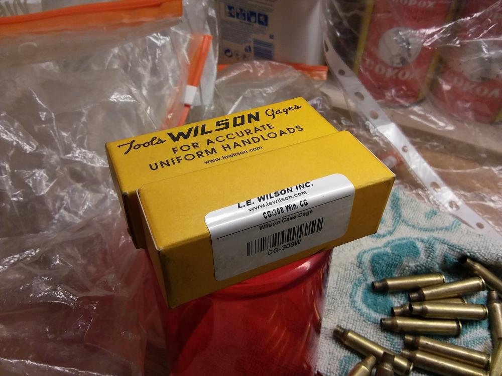

Vasckom Posted February 20, 2018 Share Posted February 20, 2018 НСК-И, Добрый вечер!!! а возможно ли купить этого пришельца хоть где и как то??? Link to comment
Vasckom Posted February 20, 2018 Share Posted February 20, 2018 Господа, а где и как можно купить оранжевого пришельца?? ОООООчень хочется!!! Link to comment
Пирамидон Posted February 20, 2018 Share Posted February 20, 2018 А это для стреляной или как? Link to comment
Владимир В.В. Posted February 22, 2018 Share Posted February 22, 2018 Господа, а где и как можно купить оранжевого пришельца?? ОООООчень хочется!!! Практически нереально сейчас. Дон Нильсон взрослый дядька и, видимо, со здоровьем сейчас у него проблемы. Звонил в магазин. Они сказали, что поставлять товар в магазин он перестал. Одна надежда - связаться с ним лично. У Игоря контакта такого нет. Поиск в интернете мне не помог. Но мне проще, саму точилку, хоть и б/у я прикупил. С направляющими только вопрос. Но это не такой сложный вопрос уже. Link to comment
