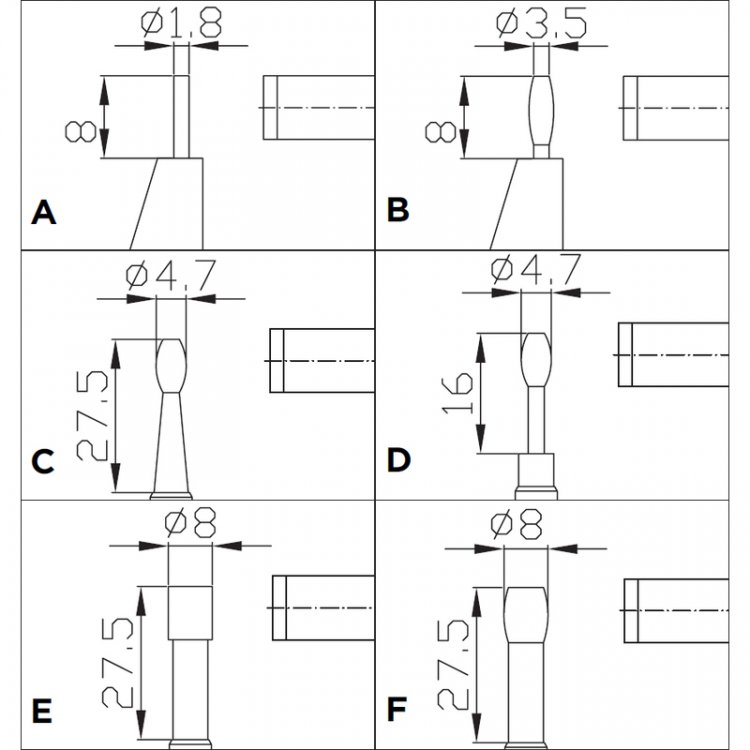

Finn75th Опубликовано: 25 декабря 2018 Поделиться Опубликовано: 25 декабря 2018 Если можно, еще один вопрос по микрометру. Есть несколько вариантов наковален. Какую из сферических взять, чтобы было удобнее? Я правильно понимаю, что правильны вариант - D? Ссылка на комментарий
НСК-И Опубликовано: 25 декабря 2018 Поделиться Опубликовано: 25 декабря 2018 Я правильно понимаю, что правильны вариант - D? Я бы взял D :) Ссылка на комментарий
Finn75th Опубликовано: 25 декабря 2018 Поделиться Опубликовано: 25 декабря 2018 Пошел брать D. Снова спасибо. :) Ссылка на комментарий
