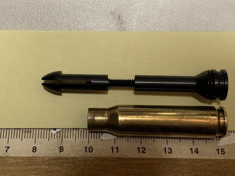

perstkov Posted January 10, 2019 Share Posted January 10, 2019 Вот такая рядом гильза 308 Link to comment

Пирамидон Posted January 27, 2019 Share Posted January 27, 2019 Вот такая рядом гильза 308 Спасибо большое, только сейчас увидел. Попробую изготовить. Link to comment

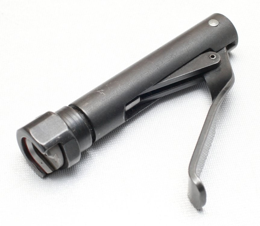

НСК-И Posted January 27, 2019 Share Posted January 27, 2019 (edited) 3. PMA капсюлятор лучше, чем 21 century Я держал его в руках(РМА),он маленький,а это не совсем удобно и я не стал его брать. 2. штангель-циркуль Mitutoyo Штангель вообще любой можно брать,но качественный.Что им замерять? Edited January 27, 2019 by НСК-И Link to comment

perstkov Posted January 27, 2019 Share Posted January 27, 2019 Реальные миллионники Это точно, но как же им блин работать не удобно........ Link to comment
Gorski-RSO Posted January 27, 2019 Share Posted January 27, 2019 Это точно, но как же им блин работать не удобно........ В чём неудобство?) У меня был ещё 21 век. Продал сходу. Оставил КМ, радуюсь. На ручку натянул кусок шланга, и песня;) Link to comment
НСК-И Posted January 27, 2019 Share Posted January 27, 2019 Это точно, но как же им блин работать не удобно Странно,мне очень удобно :) [video=youtube;-Z9-gb95yJo] Link to comment

Guntis Posted January 27, 2019 Share Posted January 27, 2019 Это точно, но как же им блин работать не удобно........ +1 Link to comment
НСК-И Posted January 27, 2019 Share Posted January 27, 2019 А чем, в основном, пользуется Топ-20? Всеми вариантами,там не принято менять капсюляторы каждый год:) Боер купил свой лет 40 назад,так им и шарашит :) Link to comment

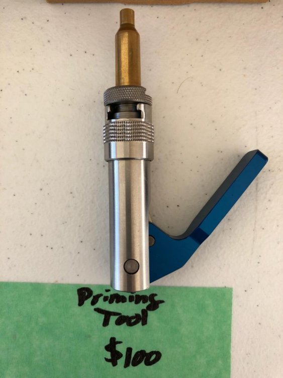

НСК-И Posted January 27, 2019 Share Posted January 27, 2019 Вот этот кстати,удобный и с плавным ходом. Link to comment
Sasha1986 Posted January 27, 2019 Share Posted January 27, 2019 Это Синклейр? Игорь, я тоже подумал про Бойера, только был занят уборкой некоторое время ) Link to comment
