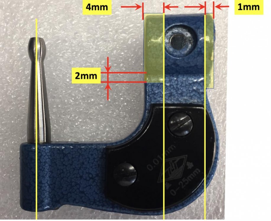

А непроще уголок самим сделать изначально под нужную голову
В конечном итоге я так и сделал. А потом понял, что зря парился.

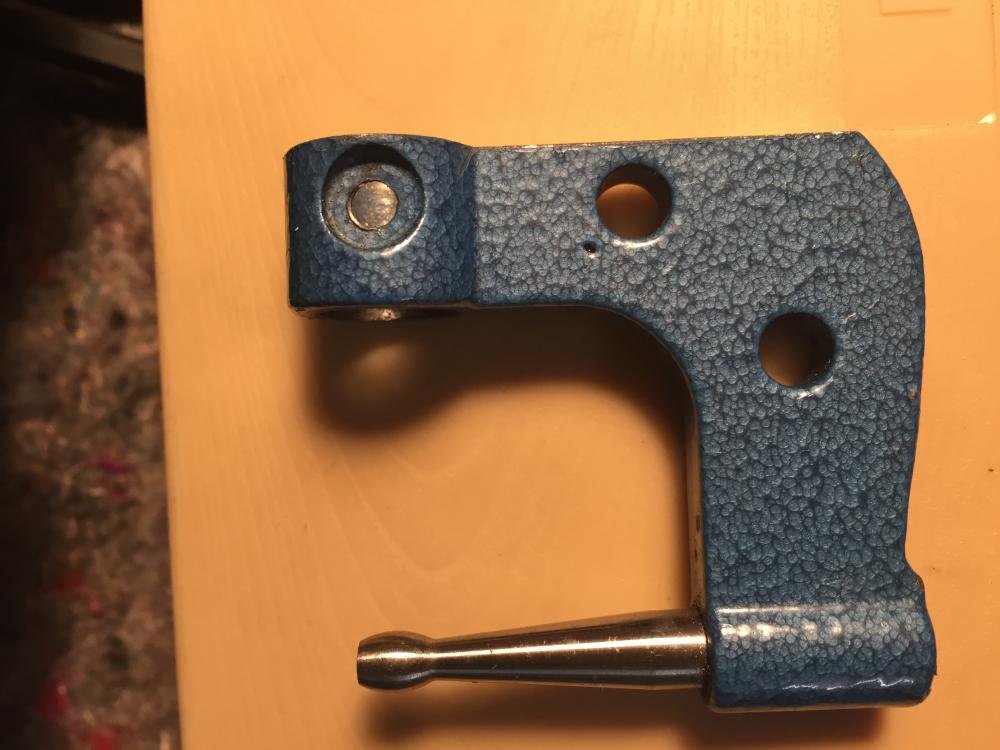

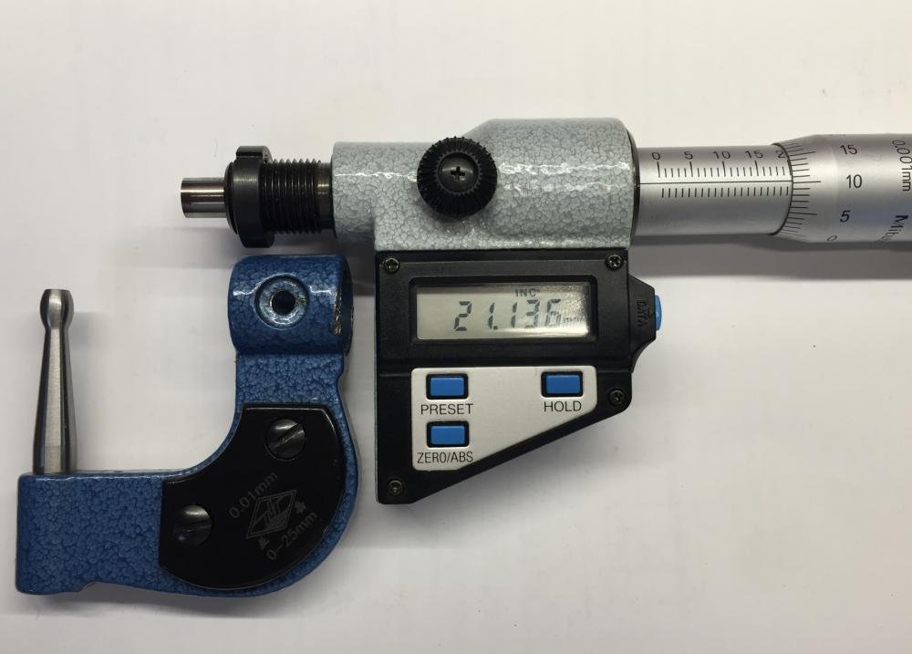

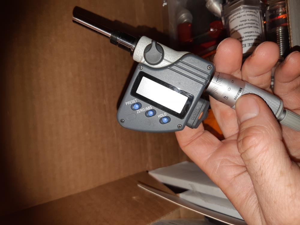

Это не стойка, а готовый микрометр. Я тоже такой куппил в надежде поменять измеритель на Митутоевский. Ничего из этого не вышло - не смог выдернуть.
Вот такой разобрался без проблем
http://s.aliexpress.com/FRVR7RNN
в тиски голову зажал, подстучал, и с ощутимым, но не чрезмерным усилием провернул. Головка китайская, естественно на выброс.
Получилось вот так:

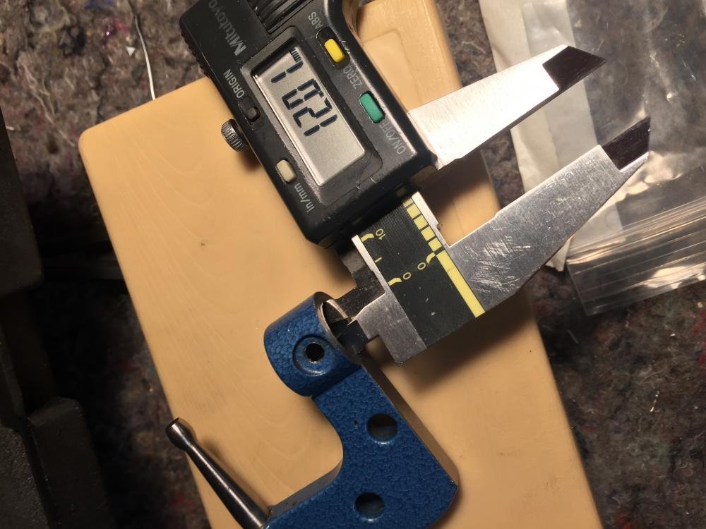

Резьба на митутое была коротковата, подрезал кронштейн вот так:
все встало норм.
