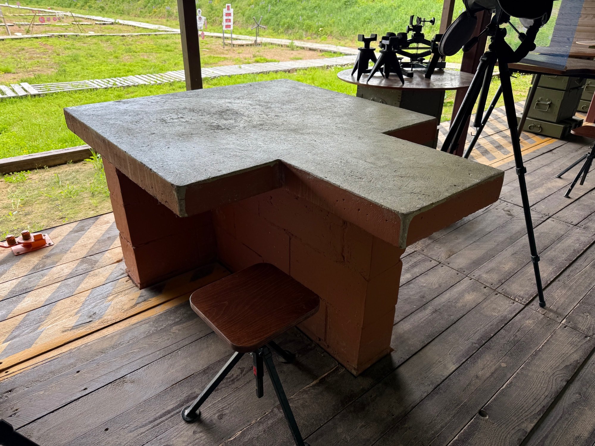

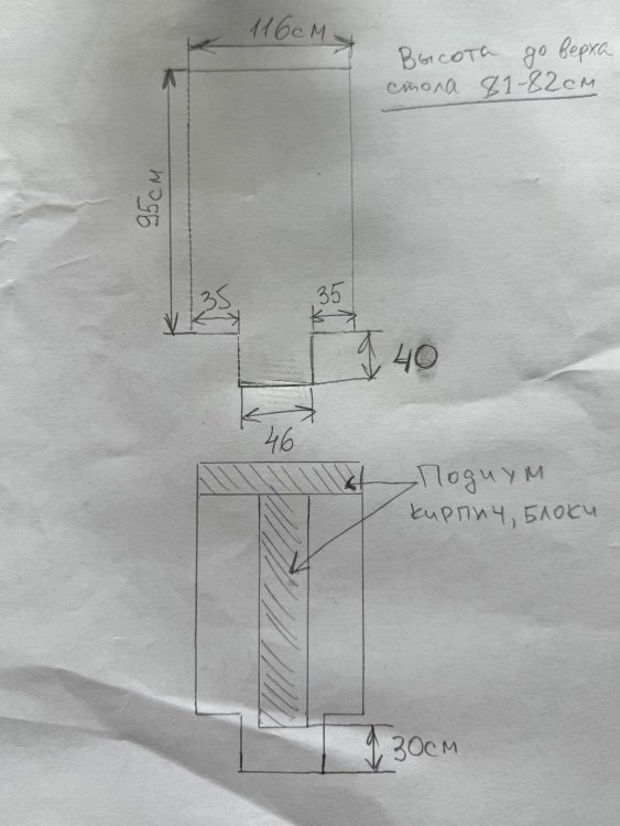

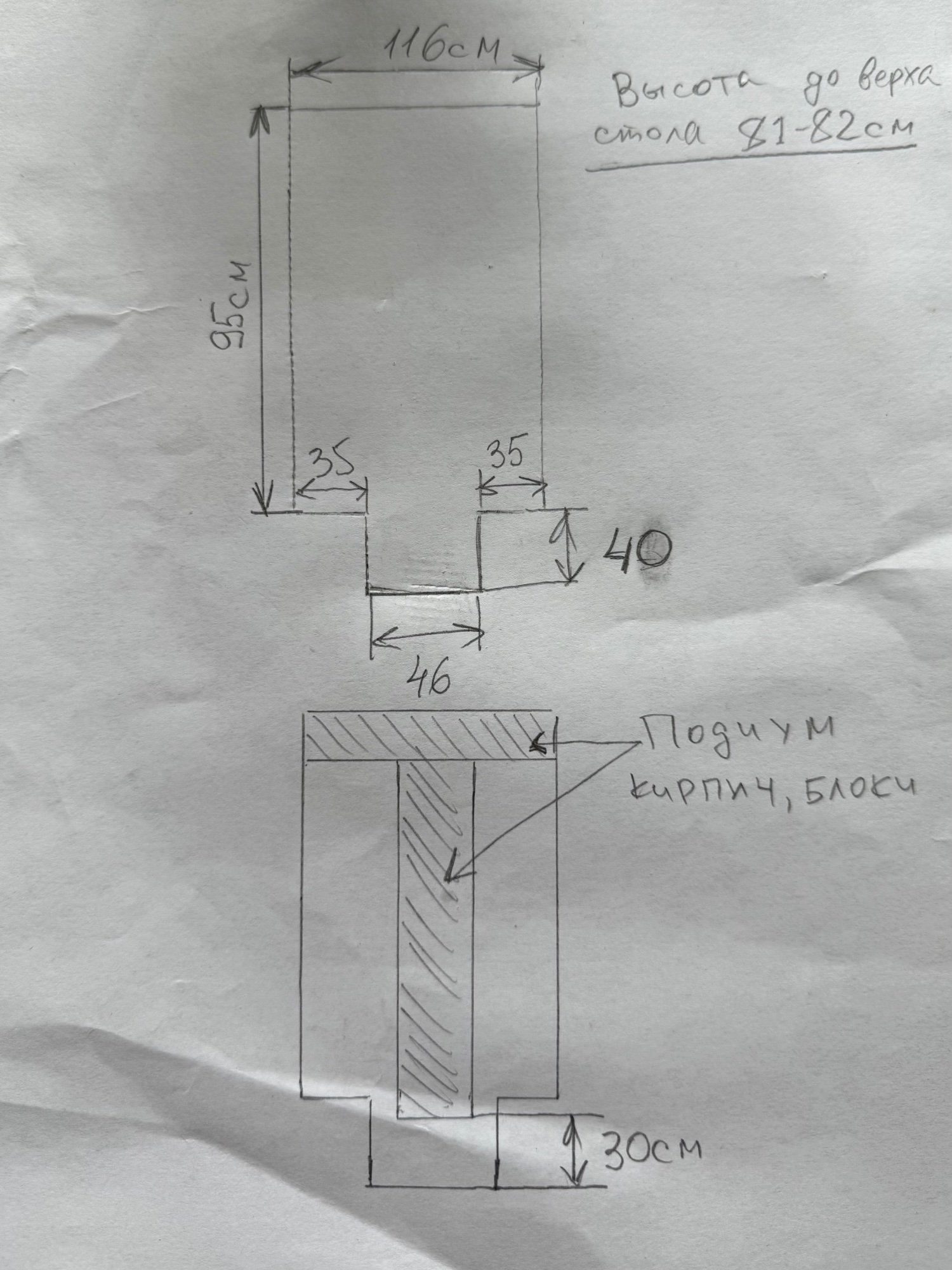

AlexWD Опубликовано: 7 ноября 2023 Поделиться Опубликовано: 7 ноября 2023 Добрый день! По мотивам рекомендованных здесь размеров столов сделал модель и реализовали в натуре. получилось очень комфортно!!! если кому нужно, пользуйтесь) Столешница Чертеж.pdf Сборка чертеж.pdf Сборка Чертеж основания.pdf 2 Ссылка на комментарий

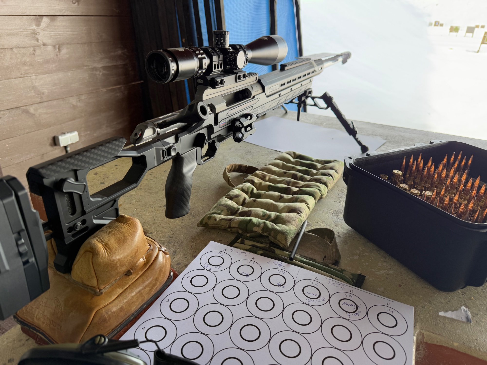

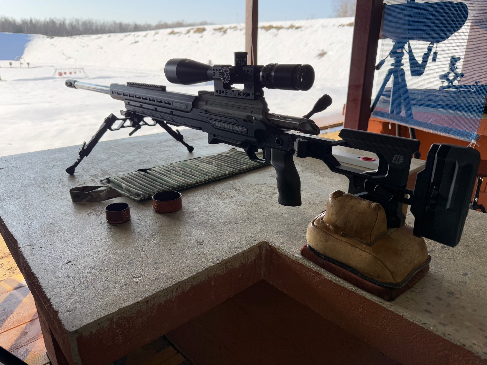

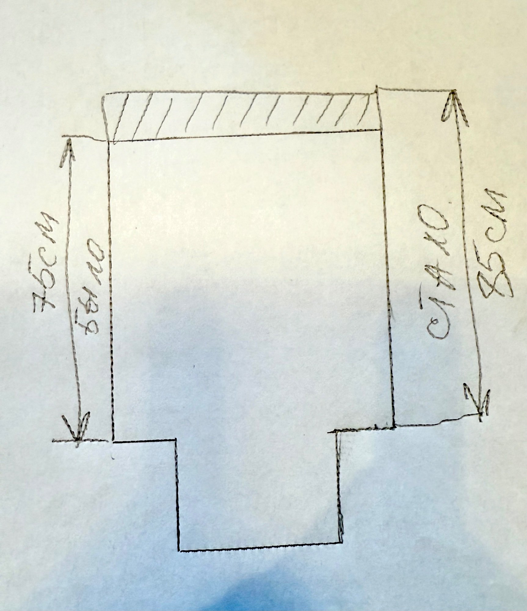

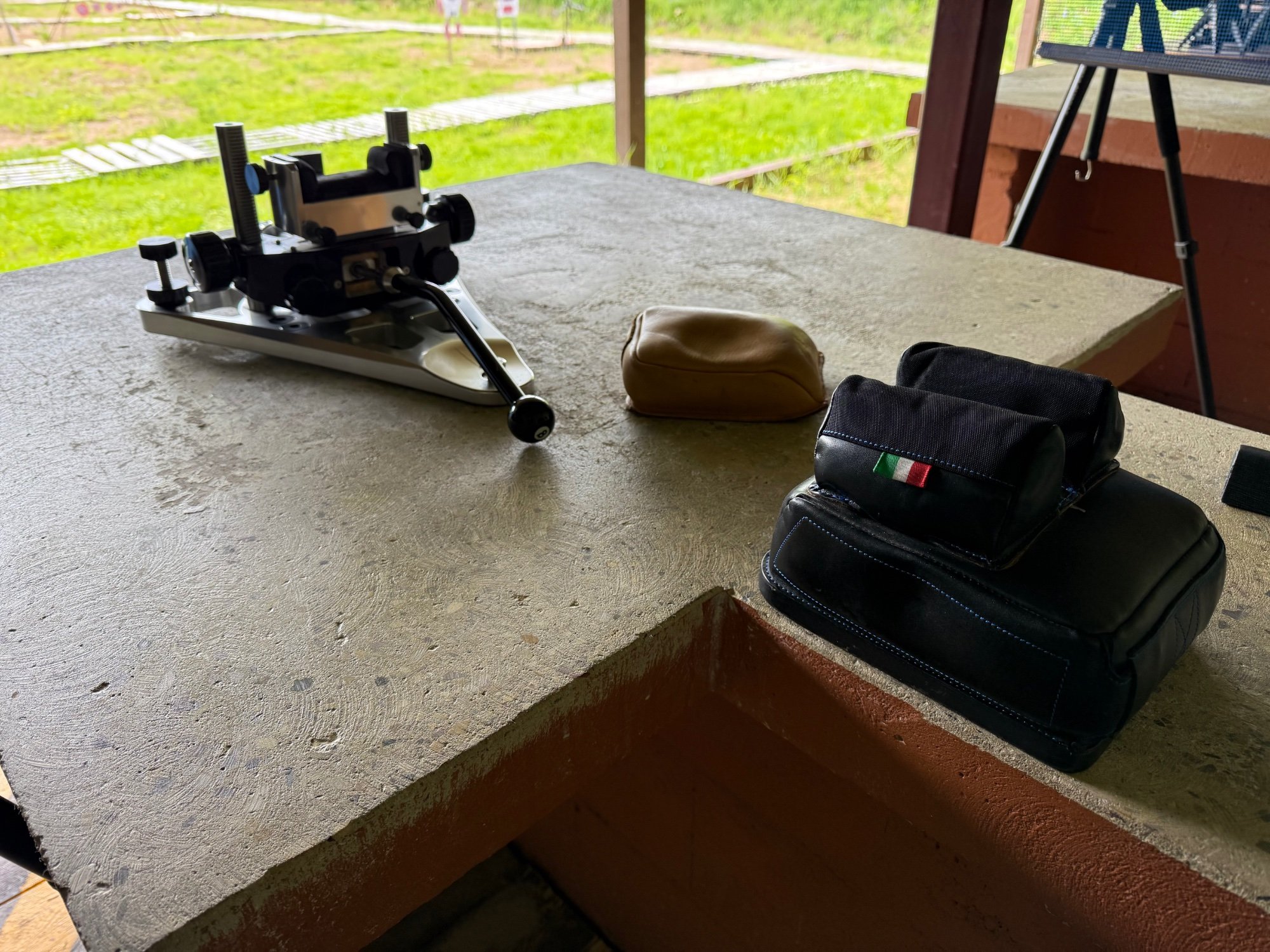

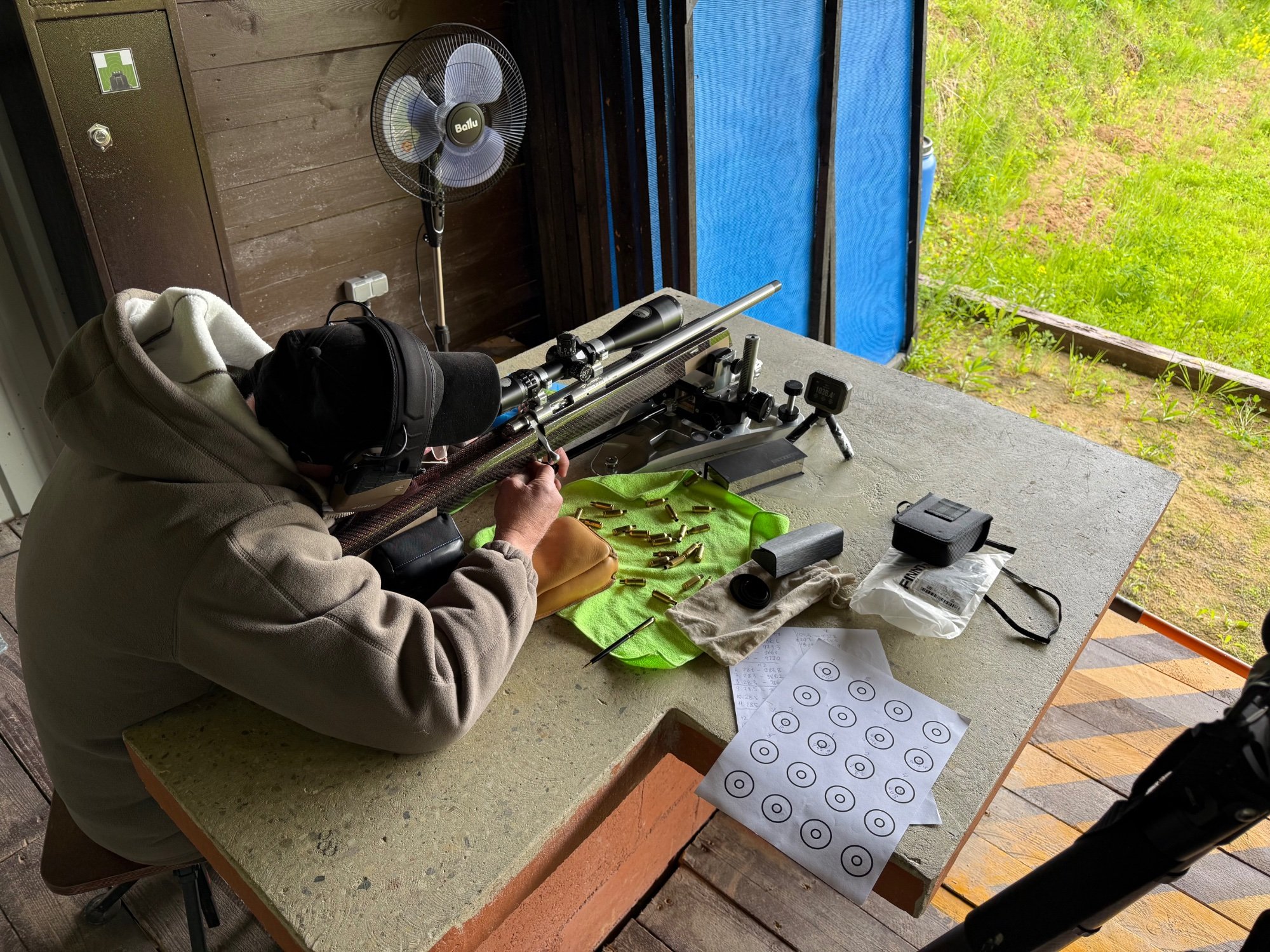

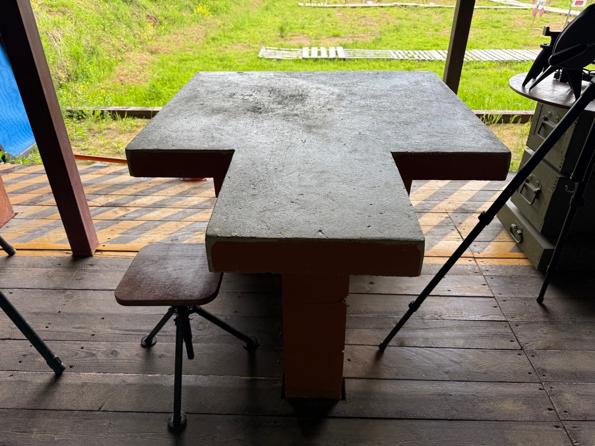

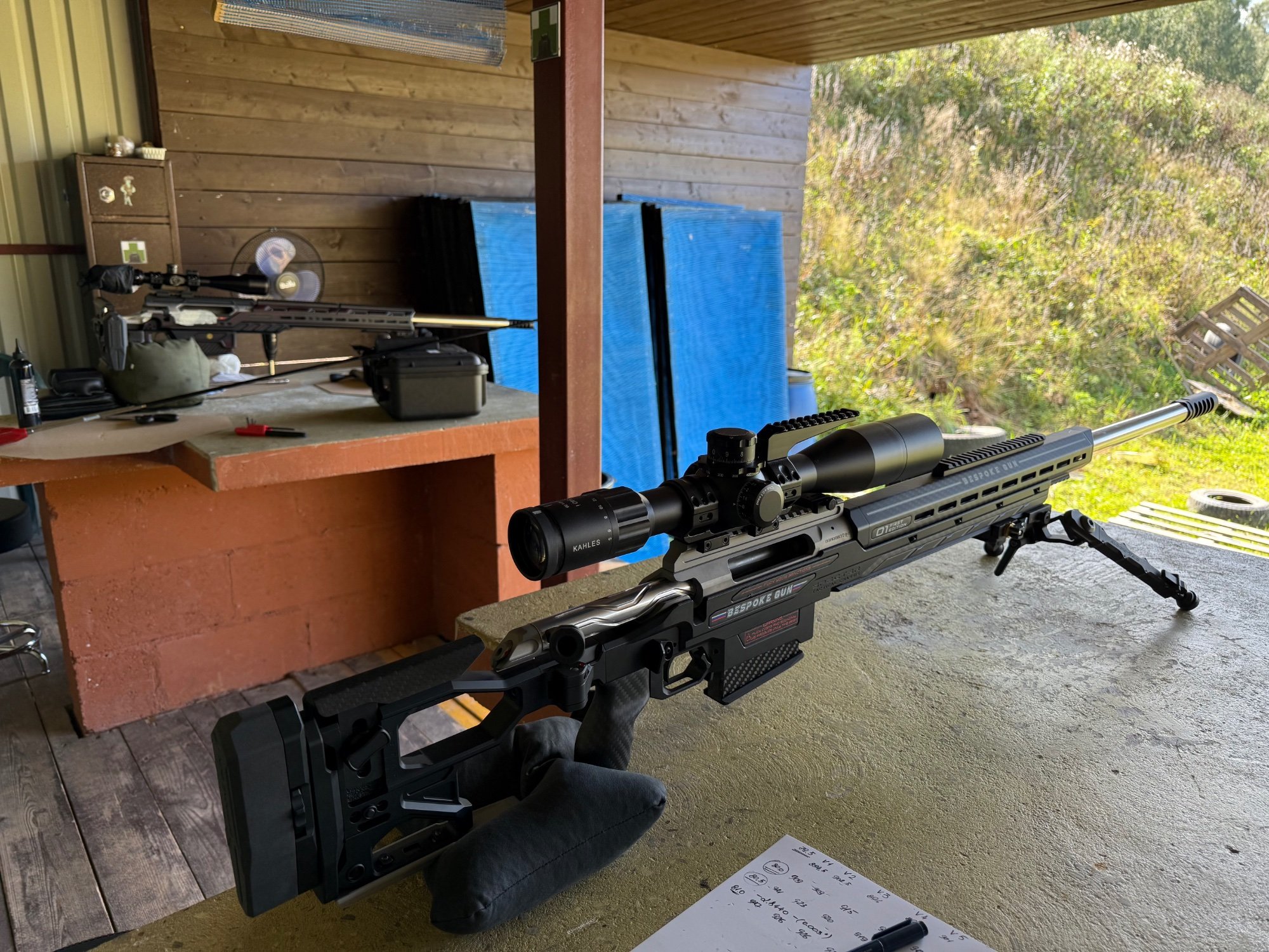

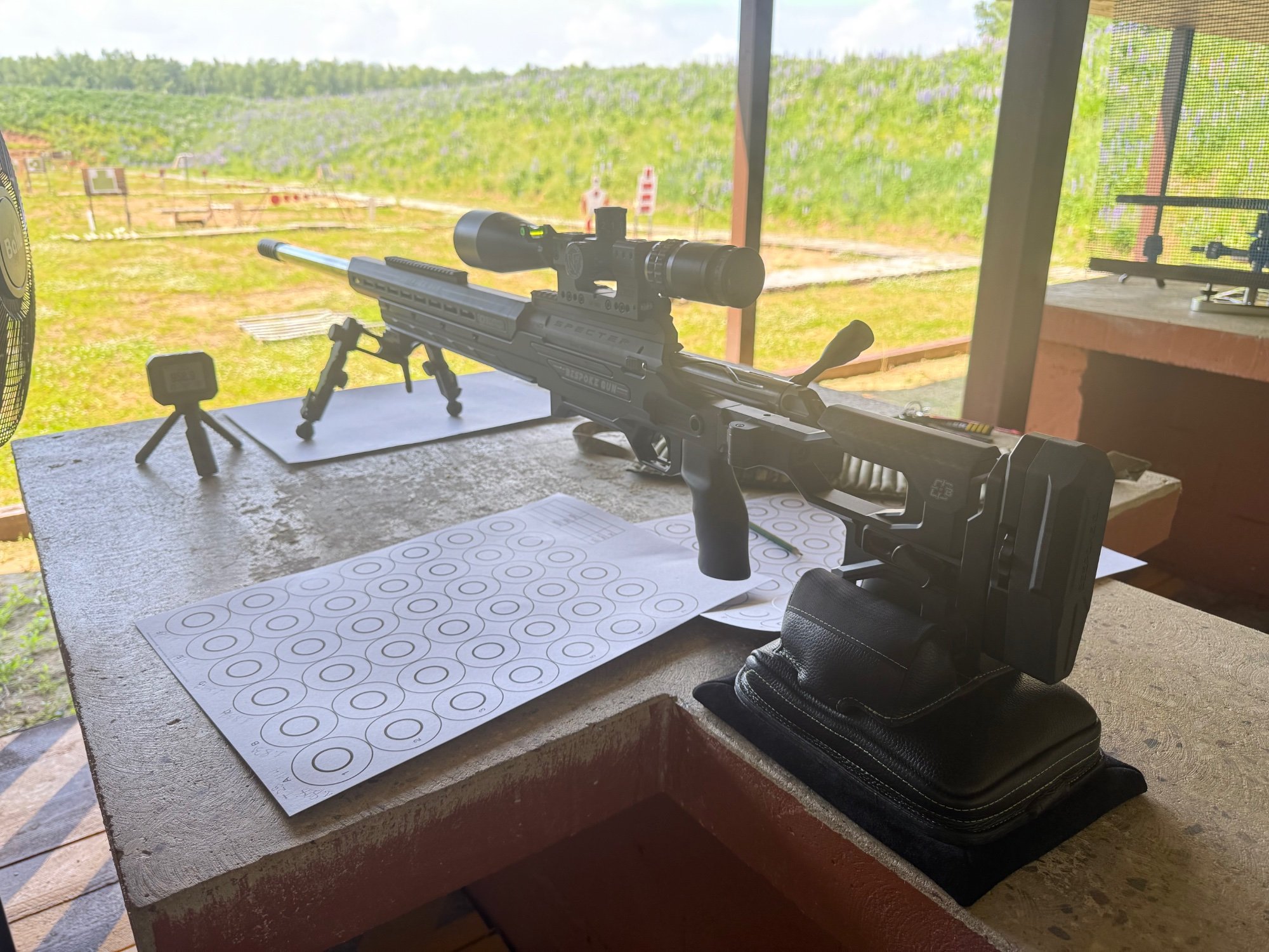

НСК-И Опубликовано: 15 апреля Автор Поделиться Опубликовано: 15 апреля (изменено) С появлением больших винтовок переднюю часть стола нужно увеличить чтобы гарантированно устанавливать оружие любых размеров . На фото ниже правильный размер стола под любые задачи и любые размеры оружия. Изменено В субботу в 08:35 пользователем НСК-И Ссылка на комментарий
