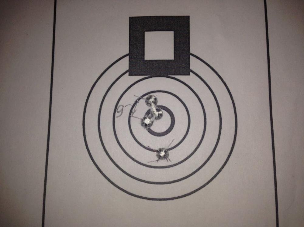

отстрелял сперва три заводских, для пробы после чистки с пастой, полетели нормально, бывало и лучше по пяти даже.
(четвертый ожидаемо прилетел ниже, тк депулил и чуток пороха просыпал)) у FIOCCHI явно порох не вихта, зерна круглые, а не цилиндром.

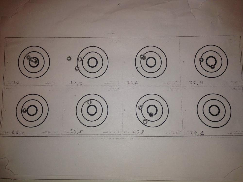

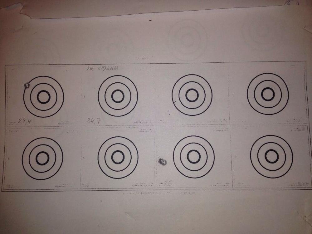

далее стрелял по мишеням навесками, тут уже только навески и мои косяки тк ветра нет.
стрелял с сошек, сзади тактический мешок с гранулами.
появилась проблемка с капсулем!
Капсули не сработали 12 из 30, это видно по мишеням, местами не 3, а два или даже один выстрел!
с чем это может быть связано? для улучшенных нужен боёк улучшенный?)
как можно решить данную проблему? или же капсули брак?
