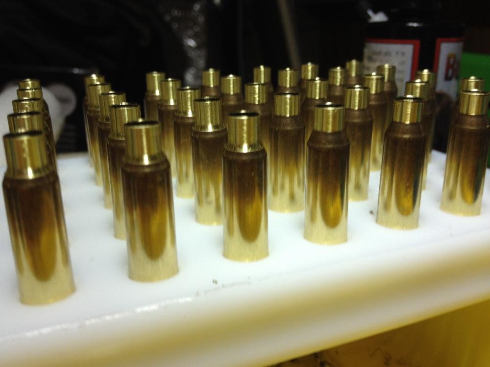

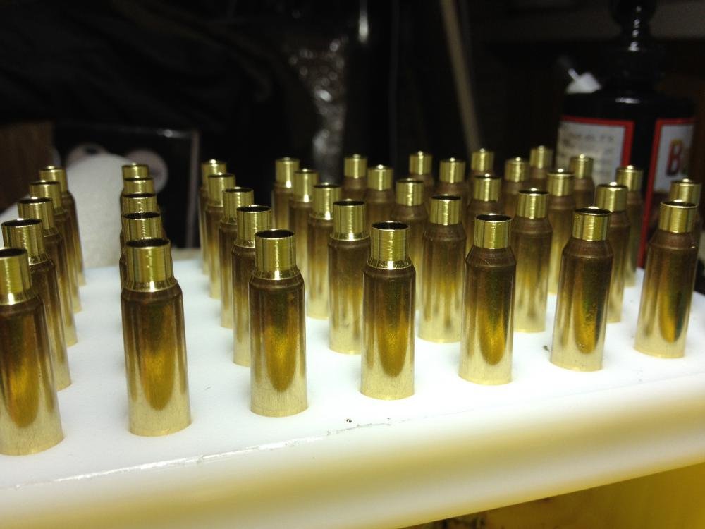

psv Опубликовано: 19 октября 2015 Поделиться Опубликовано: 19 октября 2015 (изменено) Добрый день! Так-как только начинаю осваивать релоадинг выношу на суд первые шаги, оболочка дульца гильзы. Все ли правильно сделал? Изменено 7 февраля 2017 пользователем psv С уважением, Сергей. Ссылка на комментарий

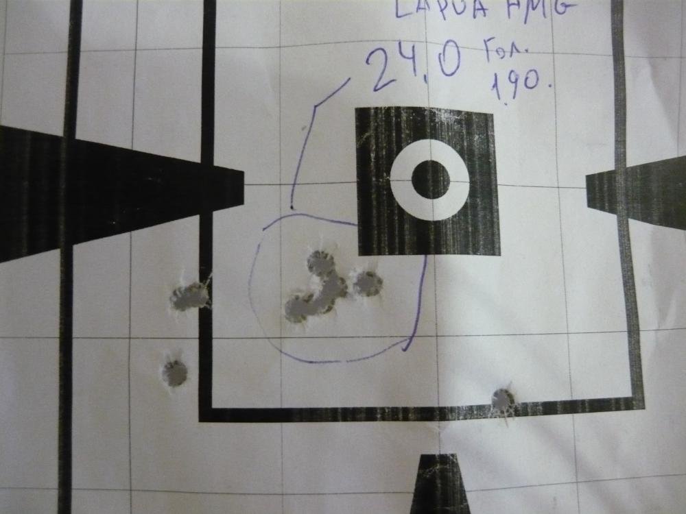

Dimmon Опубликовано: 20 октября 2015 Поделиться Опубликовано: 20 октября 2015 Продать не собираетесь? нет. в общем полетели чуть меньше минуты. Lapua 55gr FMJ С 7/13 COL максимальный,по магазину тикка т3 Ссылка на комментарий

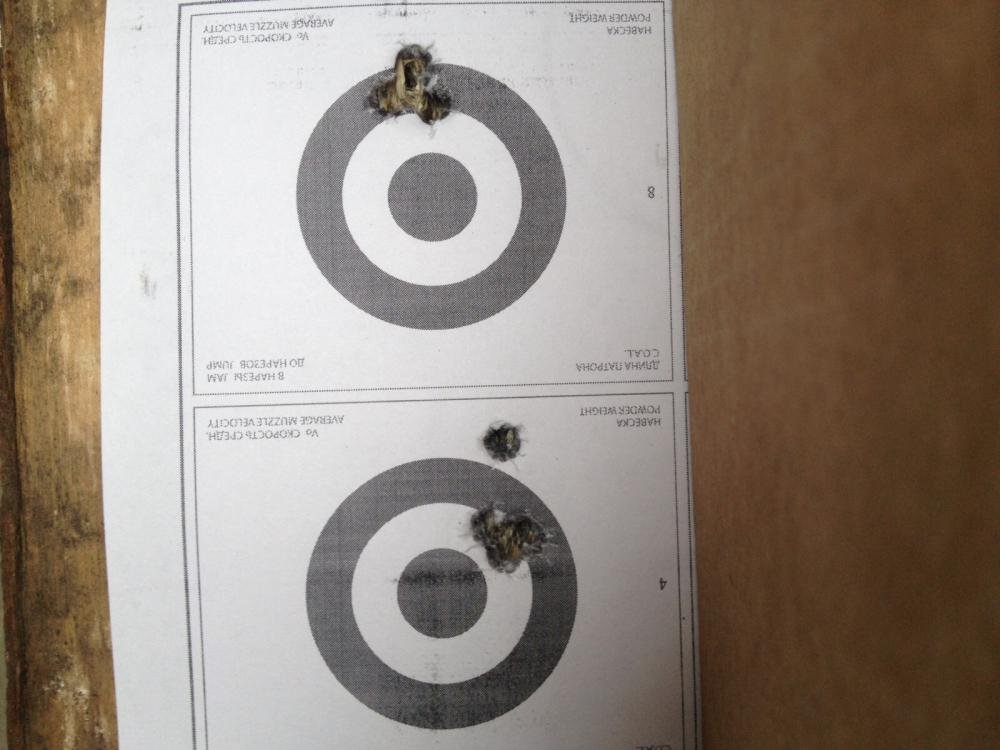

psv Опубликовано: 20 октября 2015 Поделиться Опубликовано: 20 октября 2015 Добрый день! Вот опробовал то что собрал,второй цикл. Сунар- 5,56 1/08к 23 gr. пуля Sierra matchking 69gr. Одна мишень 4+1 в отрыве вторая три в кучи . С уважением, Сергей. Ссылка на комментарий

Dimmon Опубликовано: 23 октября 2015 Поделиться Опубликовано: 23 октября 2015 Тикка т3 8 твист. Lapua FMJ 55gr. С 5,56 7/13 навеска 23,7-24,4 COL максимальный по магазину. как ни крути 0,5МОА и не сжимается куча. что делать? бульку потяжелее брать или с этой можно нашаманить. Ссылка на комментарий
НСК-И Опубликовано: 23 октября 2015 Автор Поделиться Опубликовано: 23 октября 2015 и не сжимается куча. А с чего ей сжиматься?Какой подход такой и результат.ИМХО 8 твист. Lapua FMJ 55gr. С 5,56 7/13 COL максимальный по магазину. Чудес не бывает :) Ссылка на комментарий
Al. Опубликовано: 24 октября 2015 Поделиться Опубликовано: 24 октября 2015 Тикка т3 8 твист. Lapua FMJ 55gr. С 5,56 7/13 навеска 23,7-24,4 COL максимальный по магазину. как ни крути 0,5МОА и не сжимается куча. что делать? бульку потяжелее брать или с этой можно нашаманить. Вот тут гляньте по Тикке 223Rem 8 твист… http://www.6ppc.ru/index.php?option=com_content&task=view&id=117&Itemid=40 Ссылка на комментарий

KIM1264 Опубликовано: 28 октября 2015 Поделиться Опубликовано: 28 октября 2015 Добрый день! Вот опробовал то что собрал,второй цикл. Сунар- 5,56 1/08к 23 gr. пуля Sierra matchking 69gr. Одна мишень 4+1 в отрыве вторая три в кучи . При какой температуре Вы стреляли? У меня при такой же навеске и пули при +15, +20 С летит так же, а при 0С уже не айс! Ссылка на комментарий
