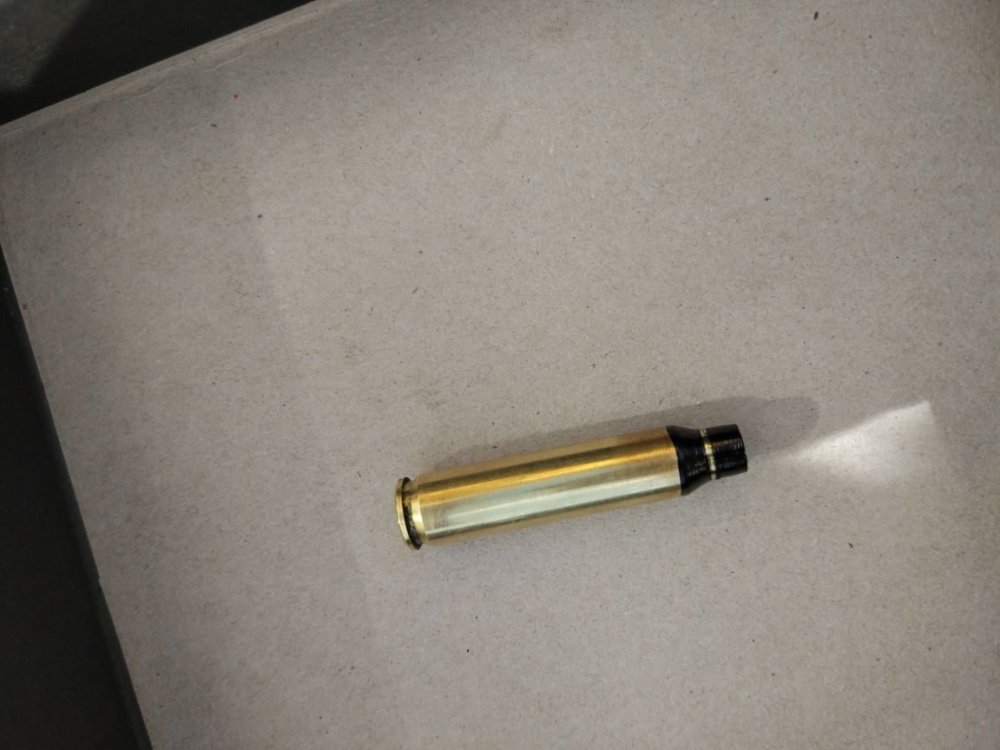

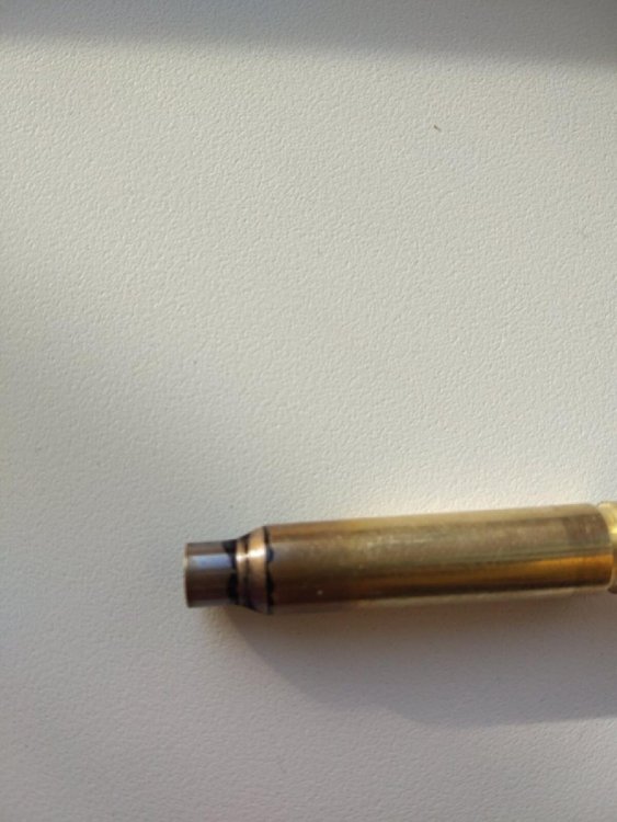

Здравствуйте помогите с проблемой с замером плечей новая гильза тушую плечи  угол колпачка как понимаю правильный маркер стерся с плечей ,точеная обдутая гильза замеряю и тушую уперается колпачек в переход дульца и плечей получается дульце идет конусом как разобраться с проблемой ?79530111_i(8).thumb.jpg.f21a1721b9de6e01a1b5705ded7ec969.jpg87034754_i(9).thumb.jpg.9634abfbdf8c68904e63c3a42ce4964e.jpg
В 07.06.2020 в 18:01, Murik22nsk сказал:
Притирать колпачок к стреляной гильзе.
2-3 стреляных гильзы и паста. Можно для полировки ствола. Для клапанов лучше не использовать. Очень грубая.
В 07.06.2020 в 20:01, Murik22nsk сказал:
По фото особо не видно, трудно судить. Возможно при проточке дульца вы не заходите на плечи, от этого и колпачок не садится. Либо дает не правильное измерение.
Колпачек какой фирмы используете ?
5 часов назад, Игорь Владимирович сказал:
На плечи заход однозначно,Уже начал сомневаться неужели в патроннике дело.По новой гильзе все норм с углом колпачка!
