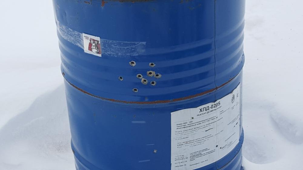

Винтовка пристрелена на 100 метров при температуре 0 градусов, в 12.00 при ясной солнечной погоде (открытый тир). Пулька все та же V-МАХ 53 грана. Навеска озвучена раньше.
Вчера выехал, нашел дистанцию в 300 метров. Так как на улице снег и все белое с мишенью не стал заморачиваться и просто поставил синюю бочку а на нее наклеил точку прицеливания. Температура -8 сильный ветер из за спины, но под небольшим градусом (20 градусов с лева на право). Не зная скорости пульки ввел 980 м/с. Нажал рассчитать.
БалКал выдал:
17,1 клик в верх и
-3,6 клика в лево.
Перекликнулся и вот что получилось.
В этой группе два вида собранного патрона.
1. Лапуа-V-МАХ с навеской 24 гр и
2. Винчестер-V-МАХ с навеской 23,2 гр (к этим я добавлял 2 клика компенсируя недостачу порошка)
Группу замерять линейкой не стал так как ее и так видно что она 8-10 см стрелять на группу я не пытался. Снижение от точки прицеливания на 10 см ниже получилось и почему то поправки на ветер не сработали, походу неправильно определил скорость ветра. Вводил 10 м/с но видать было больше.
Выщетал. Получается что скорость пульки весом 53 гр БК-0.290 при навеске Сунара 5,56 1/08 24 гр и кнопке КВБ-223М для ствола L-660 при 12 твисте буде 913 м/с. при температуре -8 градусов.
Калькулятор в идеале прибивать с минимальным ветром,так точнее.ИМХО
Поправки на ветер не срабатывают из-за неправильно ввода данных(сила ветра и угол ветра).ИМХО
