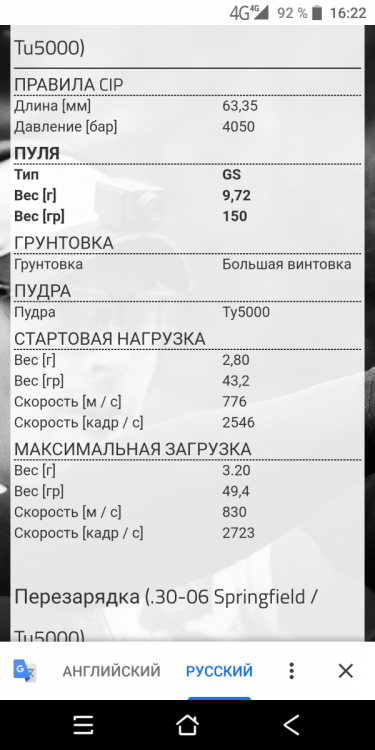

Моздок 15 Опубликовано: 12 марта 2021 Поделиться Опубликовано: 12 марта 2021 Добрый вечер, подскажите пожалуйста пуля хорнади sst 150gr порох Tubal 5000 кнопка фиоки, карабин браунинг марал твист 12, с какой навеки лучше стартовать? Ссылка на комментарий
Дмитрий_by Опубликовано: 13 марта 2021 Поделиться Опубликовано: 13 марта 2021 Посмотрите на сайте Темпа есть ссылка на калькулятор по Тубалу, думаю основные точки отправки сможете определить сами http://www.vectan.fr/UK/reloading-charges Ссылка на комментарий
Моздок 15 Опубликовано: 13 марта 2021 Поделиться Опубликовано: 13 марта 2021 СпасибоДобрый вечер, подскажите пожалуйста пуля хорнади sst 150gr порох Tubal 5000 кнопка фиоки, карабин браунинг марал твист 12, с какой навеки лучше стартовать? Ссылка на комментарий
Фр31 Опубликовано: 13 марта 2021 Поделиться Опубликовано: 13 марта 2021 Ответили же выше. 1 Ссылка на комментарий

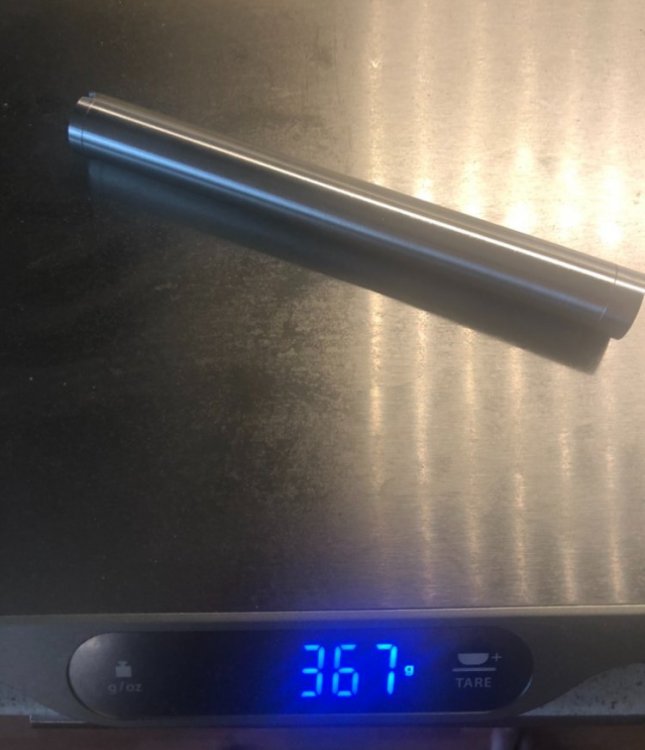

AlexWD Опубликовано: 4 августа 2022 Поделиться Опубликовано: 4 августа 2022 Изготовил самодельный кик-стоп) набил пока дробью, для большей тяжести нужны куски вольфрама, как в оригинале, но мне тяжелее не нужно, баланс стал прямо отличный, а то пустой приклад когда был, всё на ствол перевешивало. ну что, буду тестить как теперь отдача))) Ссылка на комментарий
