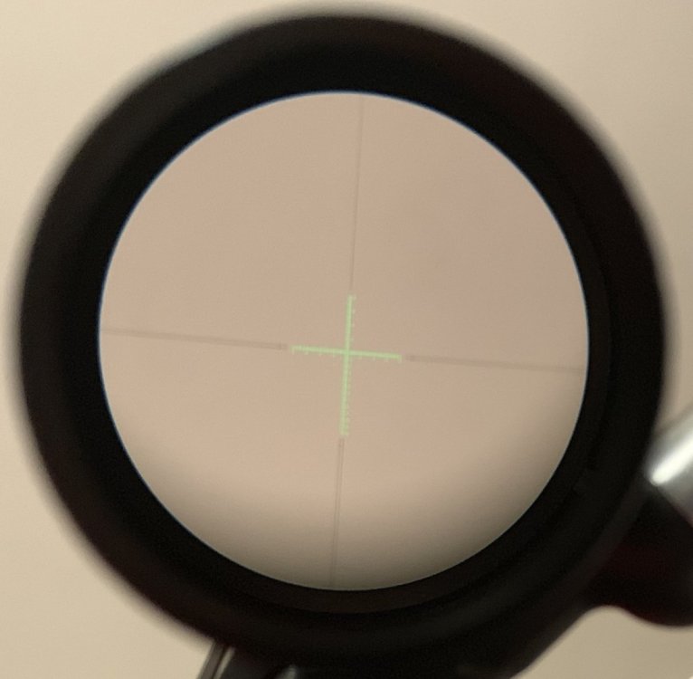

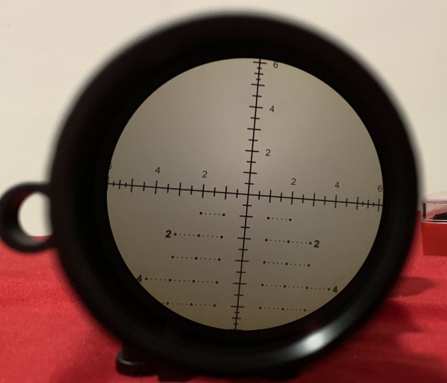

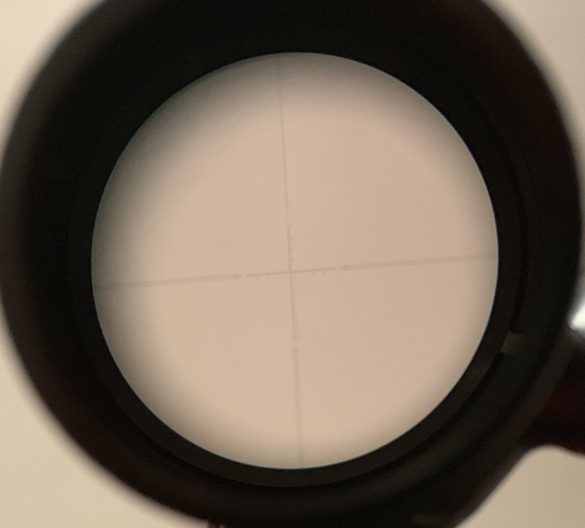

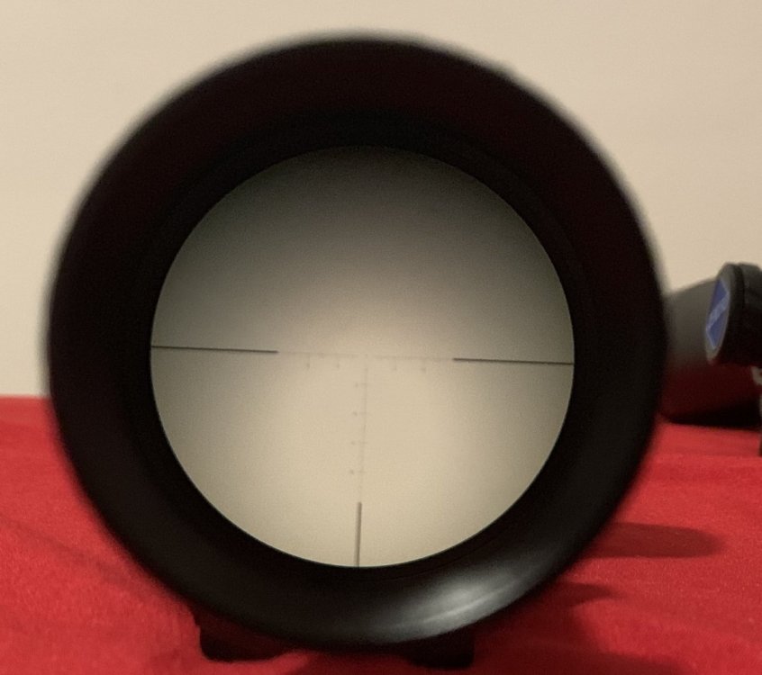

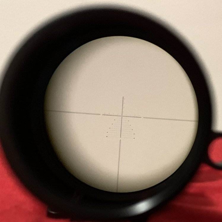

Al. Опубликовано: 10 июня 2016 Поделиться Опубликовано: 10 июня 2016 на вортексе 6-24 ebr-1( moa) во второй фокалке. сетка тонкая 0,67 моа! Практически как на Найте NP-R1 и MOAR-T))) если она слишком яркая, то однозначно будет слепить . Если не настраивается , это беда. Лучше отказаться . Но на найте она регулируется . Очень удобно! на этом Вортексе она тоже регулируется 10 уровней если не ошибаюсь! Нормальный вроде прицел, у товарища такой только ebr-2c (mrad) в первой фокалке!:) вот кстати сетки Вортекс в первой и второй фокалке для наглядности!)) первая)) первая)) вторая)) Ссылка на комментарий

Grobman Опубликовано: 11 марта 2020 Поделиться Опубликовано: 11 марта 2020 (изменено) На абсолютную истину нижесказанного не претендую. Имхо. Если с чем-то не согласны - пишите. Итак первая или вторая фокалка: в первой (FFP) у нас будет выше цена. еще минус это очень тонкая сетка на минималках и очень толстая на максималках. Вот сравнение толщины одного и того же прицела. Извиняйте за корявые фото, телефон вообще не хотел фокусироваться на этой тонкой сеточке. Кратность 5. И вот этот же прицел на кратности 30. Сетка толстая. Многие из здесь присутствующих скажут: ооо, да ты любитель жирненьких!!!! Но я привык на 100 метров стрелять этой сеткой на этой кратности и сетку нового vortex golden eagle я вообще не мог увидеть в день покупки. Сейчас уже привык и смотрю с удивлением на жиробасину. Вот она сетка вортекса. Центральная часть заметно тоньше чем на первом, а боковые части толще. Угловые размеры на первом прицеле всегда правильные. На любой кратности. Измерять расстояние до цели сеткой может быть и не всем надо, но поправки по высоте вносить сеткой очень удобно. Простой пример: человек сидит в конкретном месте. Оружие пристреляно. Барабаны не трогает. Сфотографировал зону обстрела на планшет, обвел в фоторедакторе места возможного появления цели и наклеил маленькие стикеры на пленке в виде прицельной сетки. Просчитал на калькуляторе поправки (погоду, дальность, ветер и так далее) по МОА/милам, обозначил на стикерах и наклеил на планшет на каждую зону. Цель появилась в зоне Б, молниеносный взгляд на планшет и прицеливание по сетке. Это прекрасно подходит если есть время на подготовку до появления цели и нет времени крутить барабаны в момент появления. Тут первя фокалка предпочтительнее. Я с такой задачей ни разу не сталкивался. Если же все данные заранее известны. Все поправки введены. Например бэнчрест. То конечно первая фокалка не нужна, а вот тонюсенькая линия на максимальном увеличении второй фокалки предпочтительнее. Говоря проще - по бумаге лучше вторая, по мясу и движущимся объектами первая. Теперь по подсветке. Не охотник. Не стреляю ночью и в сумерках. Но если случается так, что нужно использовать первую фокалку на минимальной кратности в ограниченном времени, то подсветка сетки предпочтительна. Особенно если нет опыта работы на малых кратностях. У меня было такое лишь однажды, когда решили с братом пострелять с АР-15 на 45-50 м. на вскидку по таймеру а ля колхозное IPSC без пробежек. Подсветка выручила, потому что это был первый раз использования этого прицела на малой кратности. Вот эта сетка: В живую различие еще сильнее чем на фото. Так что лучше с подсветкой чем без. Изменено 11 марта 2020 пользователем Grobman Ссылка на комментарий
