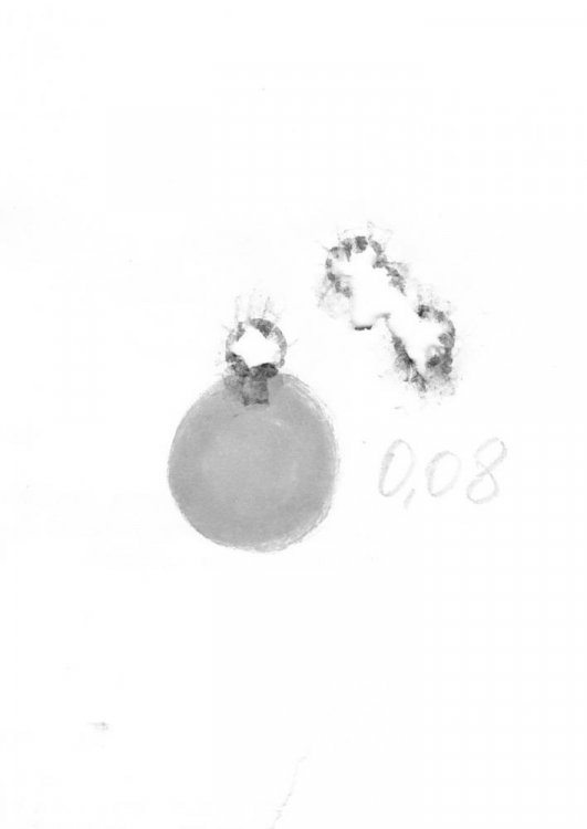

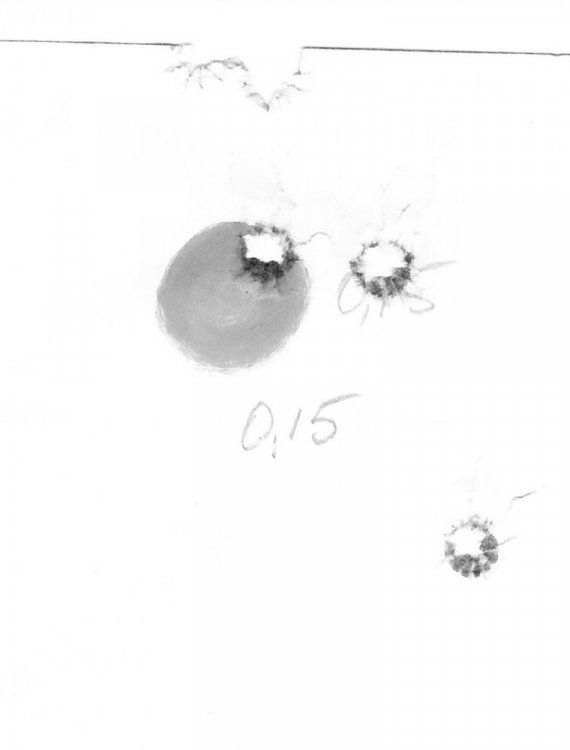

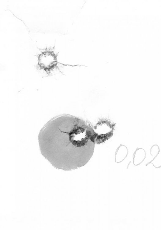

Выбрался сегодня пострелять на 100м и проверить биение и кучность. Рассортировав 15 патронов по биению отстрелял их в один лист группами по 5 и немного озадачился результатом...
теперь пояснения.
- Патрон фуллсайз с обжатием гильзы 0.003 плечики и тело.
- Навеска кучная подобранная ранее
- Пуля Хорнади 150 грейн ФМЖ
- Винтовка ЧЗ 550 варминт кевлар лёжа с сошек упор на кулак.
- Дистанция 100м
- Группы стреляны в один лист разделил на отдельные файлы
патроны рассортированы на:
1: биение в среднем 0.15 мм
2: биение в среднем 0.08 мм
3: Биение в не более 0.02 мм
и ещё вопрос.... нижняя группа стрелялась последней, отрыв 1 выстрел.... теперь сижу и гадаю, патрон, винтовка, стрелок....

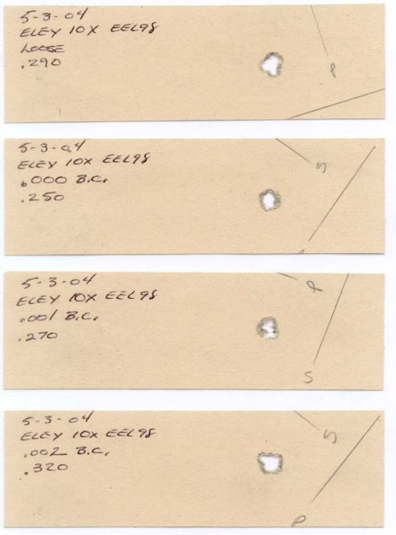

Это тесты Олимпийского учебного центра.
Патроны http://www.eley.co.uk/ являются мировым лидером качества, с которыми выиграны все мыслимые мировые первенства.

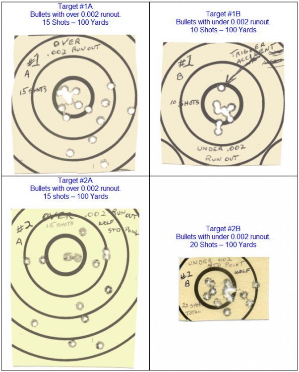

Еще один тест, только теперь на дистанцию соревнований, группы по 10 выстрелов:
С ув.
Изменено пользователем KRSK
Элей с рассеиванием чуть ли не 10 см на сотке? Не думаю, что это имеет хоть какой-то смысл. Элеем на сотке у меня пробоины касались краями, равно как и Мидасом+. Так что с этим экспериментом что-то явно не чисто. Без изменения усилия распуливания или каких-либо других факторов явно не обошлось.
Вот второй эксперимент - этот да, с вполне прогнозируемым результатом. Первые две единицы биения дали увеличение кучности менее одной десятой МОА.

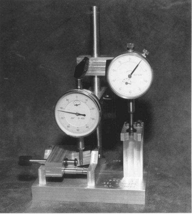

Есть самодельный прибор для измерения биения, биение после патронника 0.02мм максимум.
