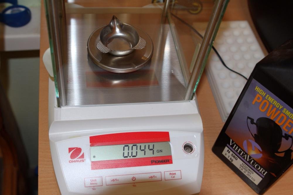

У меня "зеленый" дает погрешность 0,1 грейн. Две порошинки 560 весят примерно 0,09 грейна, одна где то 0,04-0,045 грейна. То есть, ув. ИКФ говорит, что весы должны быть точные, до одной порошинки. Я так понял.

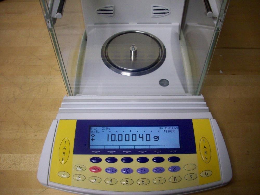

Увы (или к счастью :)) не мои, такой космос не осилю в плане свободного времени на взвешивание и терпения :) Но красиво!
http://www.ebay.com/itm/SARTORIUS-GENIUS-ME215P-SEMI-MICRO-ANALYTICAL-BALANCE-SCALE-TESTED-GOOD-WARRANTY-/321232966842
