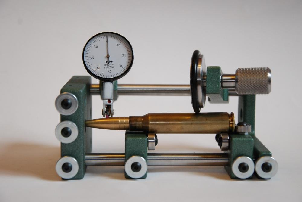

Rem700 Posted January 12, 2017 Share Posted January 12, 2017 (edited) Предложу Вашему вниманию универсальный прибор для замеров параметров пули, гильзы, патрона собственной конструкции и производства. функциональные возможности: 1. Измерение радиального биения пули. 2. Измерение радиального биения гильзы. 3. Измерение радиального биения гильзы по внутренней поверхности дульца. 4. Измерение радиального биения патрона. 5. Измерение радиального биения коротких пуль. 6. Измерение радиального биения патронов малого калибра. 7. Правка патрона - приведение к нормативу по радиальному биению. 8. Измерение толщины стенки дульца гильзы. 9. Измерение толщины стенки тела гильзы. 10. Измерение кривизны затворной группы винтовки. 11. Измерение параметров обжима гильзы. 12. Измерение длины пули по носику и оживалу. 13. Измерение глубины посадки пули в гильзу по носику и оживалу. 14. Измерение глубины капсюльного кармана. 15. Измерение глубины посадки капсюля. Обсуждение этого вопроса http://forum.guns.ru/forummessage/12/1249202.html https://reloading.cc/forum/showthread.php?t=464 http://forum.guns.ru/forummessage/91/1154802.html https://reloading.cc/forum/showthread.php?t=217 http://forum.guns.ru/forummessage/204/1257615.html Погрешность прибора: при измерении цилиндра не более 0.005мм. или 0.0002". при измерении конуса не более 0.01мм. или 0.0004". Размеры в собранном виде - Д160, Ш120, В70. Вес - 4 кг. Материал-алюминий, нержавеющая сталь. Возможность равнозначной работы правой или левой рукой. Модульность прибора, для транспортировки и использования в полевых условиях. Видео: Комплектность и упаковка. Проверка биения патрона. Тест прибора на погрешность. Тест прибора на конической поверхности и контроль биения пули. Правка патрона. Измерение толщины дульца гильзы. Измерение толщины стенки гильзы. Контроль кривизны затворной группы. Универсальный компаратор - измерительная стойка Стоимость прибора 33 000 рублей с учетом доставки. Территориально Украина. Оплата и отгрузка Вашего заказа: Оплату можно произвести переводом на карту сбербанка. Доставка - почта Украины - далее почта России. После отгрузи сообщаю Вам трек номер посылки по которому можно отследить где находиться посылка. zhelezan@gmail.com С Уважением Анатолий. Edited October 10, 2017 by Rem700 С Уважением Анатолий! Link to comment

НСК-И Posted January 12, 2017 Share Posted January 12, 2017 Да, индикаторы с дюймовой градуировкой. Отлично! Еще вопрос,какой максимальный(минимальный)размер гильзы(пули) можно замерять?Интересует от 223 до 338 ЛМ и 408 ЧТ. Интересуюсь с целью покупки :) Link to comment
Rem700 Posted January 12, 2017 Author Share Posted January 12, 2017 Отлично! Еще вопрос,какой максимальный(минимальный)размер гильзы(пули) можно замерять?Интересует от 223 до 338 ЛМ и 408 ЧТ. Интересуюсь с целью покупки :) Минимальный замер от .22 lr до 408 ЧТ включительно, С Уважением Анатолий! Link to comment

НСК-И Posted September 27, 2017 Share Posted September 27, 2017 Товарищ взял ПОЛНЫЙ набор.Погоняли его по всем направлениям:).Что сказать,отличная работа.Актуально для тех,кто совсем без инструмента,покупая такой получаешь сразу всё и под все задачи.Очень понравилось! Спасибо производителю!!! Link to comment
AlexWD Posted September 27, 2017 Share Posted September 27, 2017 Игорь, подскажите, а как качество в сравнении с Американскими аналогами. типа http://www.bullettipping.com/products_concentricitygauge.html Link to comment
НСК-И Posted September 27, 2017 Share Posted September 27, 2017 а как качество в сравнении с Американскими аналогами. Если говорить в целом,то Американский прибор выполняет только ОДНУ функцию,измеряет биение.Z-METER измеряет ВСЁ.По качеству даже сказать не могу,нареканий нет,одинаковые. Когда я покупал Американский, про Z-METER я не знал.Если начинать с ноля,однозначно выбор в пользу Z-METER. Link to comment
