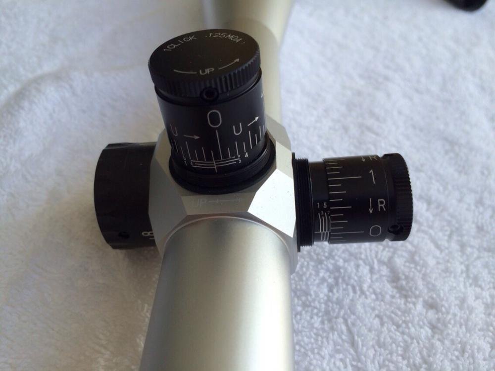

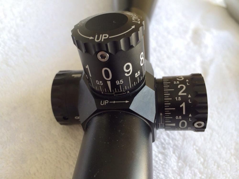

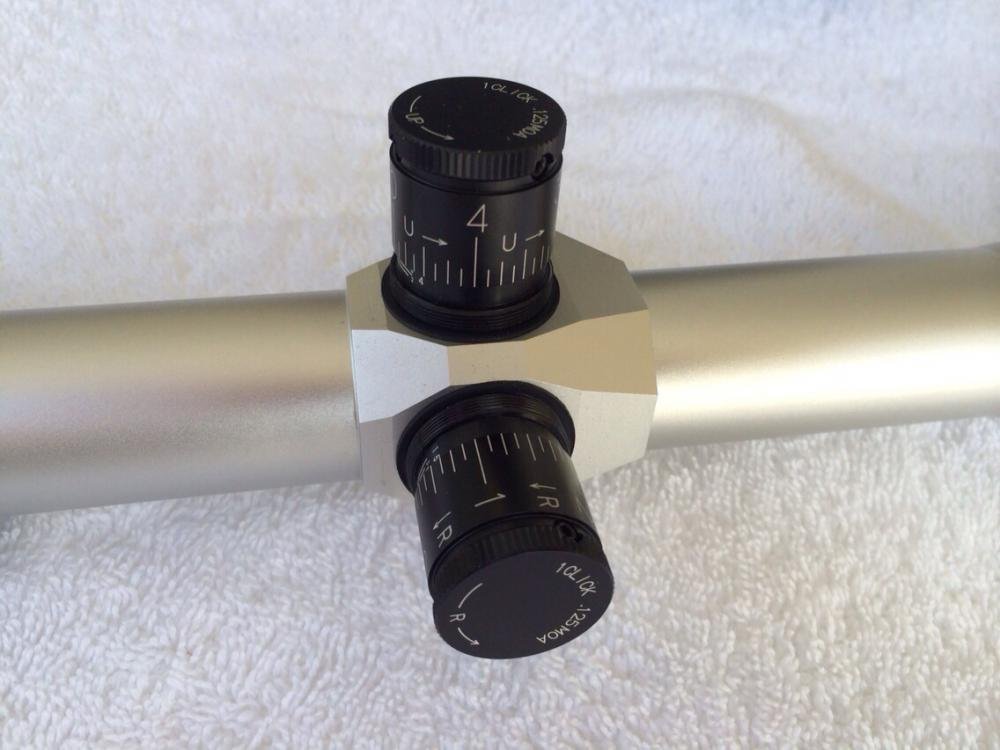

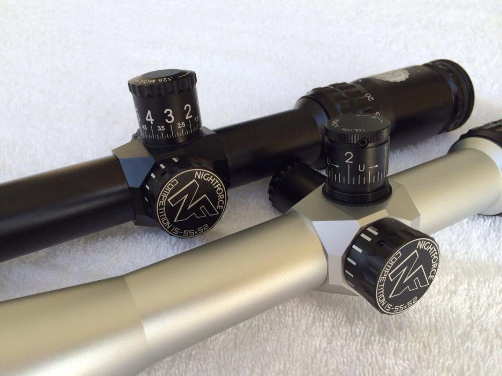

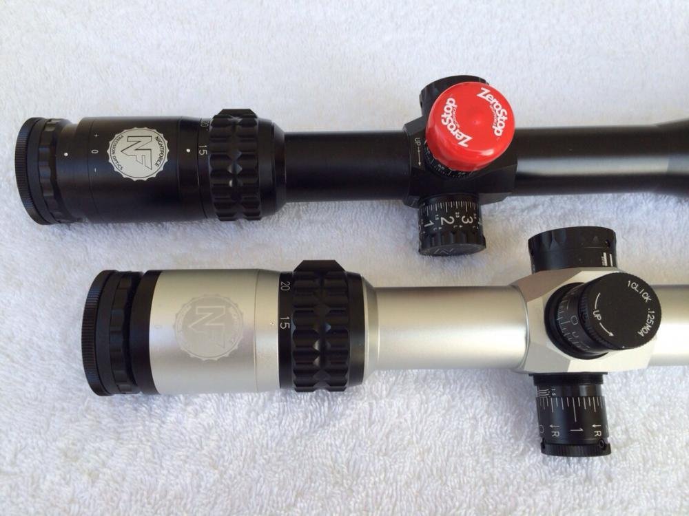

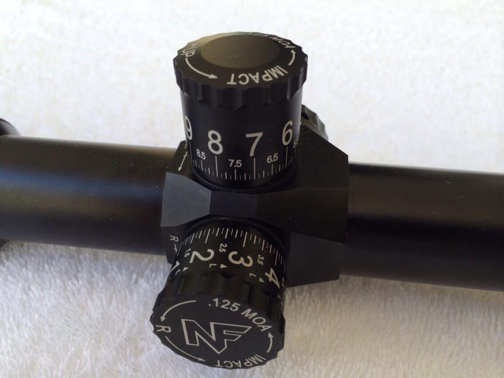

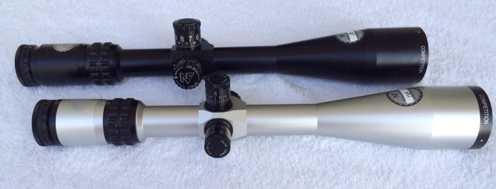

dаllаs Posted April 25, 2014 Share Posted April 25, 2014 Фотографии нового Компетишена (2014, черный) в сравнении со старым (2013, серебристый). Link to comment
НСК-И Posted April 25, 2014 Author Share Posted April 25, 2014 (edited) Покрутил,сравнил в лоб:)два прицела. Плюсы нового 10моа на барабане,очень информативный барабан,цифры видно четко и понятно(актуально для слабого зрения) Зеростоп в базовой комплектации Минусы Чуть мельче клик,если в сравнении со старым.(но это если в сравнении:)) Плюсы старого Цена(в сша)дешевле нового на 600$,возможно это скидывают остатки и старых больше не будет Супер плавный,длинный клик,максимально информативный(просто идеальный) Минусы старого 5моа на барабане,можно легко заблудиться :)при интенсивной работе барабанами во время стрельбы(прецеденты уже есть:)) Отсутствие зеростопа Мелкие стопорные болтики на барабане(при обнулении)три шт.Не очень удобно затягивать. По сеткам ,сейчас в наличии три разных,можно подобрать под любые задачи Сетка крест с точкой ,идеальная для стрельбы по бумаге и для охоты по мелкой ,стоячей цели(глаз,голова:)) Выводы для себы сделал такие:) Если для не спешной стрельбы(бумага,настройка заряда,сурки)брать старый вариант Если для спорта и активной работы с барабанами во время стрельбы,брать новый Все имхо,просто мнение пользователя и не более:) И еще:)на сетке с точкой (крест с точкой)у нового (0.095)точка меньше в диаметре,чем у старого!!!(0.125)(проверено). Лучше это или хуже сказать не могу,нужно тестировать от 500м на бумажной мишени.Но есть подозрения,что лучше:)т.к все изменения и улучшения вводят по результатам тестов и мнений стрелков-практиков. Edited April 26, 2014 by НСК-И Link to comment

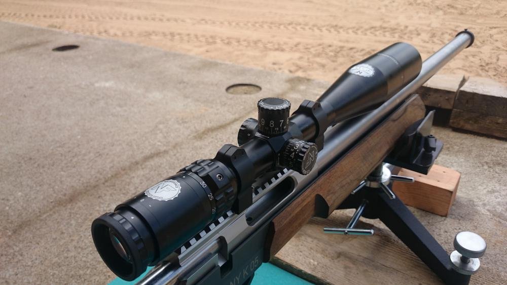

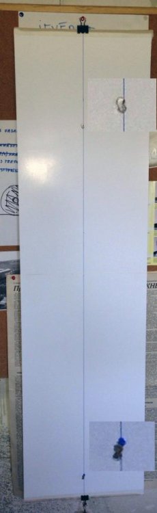

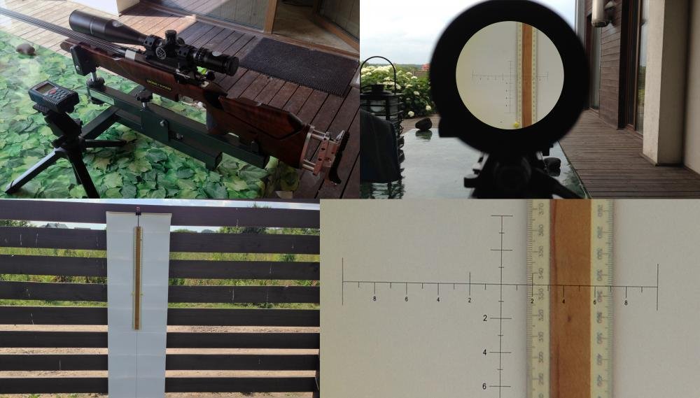

anrip Posted July 21, 2014 Share Posted July 21, 2014 Добрался до установки и проверки своего прицела. Выставил строгую вертикаль корпуса над стволом, потом по нитке выставил уровень сетки. Стрельбой проверил вертикалку механизма поправок - нолик и на 30моа. Вроде удачно. Когда обнулялся сильно миражило, что видно по пробоинам. Проверку клика решил делать дома. Дождался вчера пасмурной погоды иначе при мираже отметки линейки пригали по высоте 2мм в обе стороны. И так. Дистанция 38.3965м. На строительном лазерном дальномере показания пригали в пределах 5мм, брал средний показатель по 10 измерениям. При 1моа на 100м 2.908882см, на 38.3965м 30моа - это 335.07мм. Несколько десятков раз прокручивая на барабане 30моа ход сетки ровно 335мм. Цена клика получилась 0.124973моа. Соотношение к номиналу 1.000217. Для прикладных целей такая разница клика дает около 0.06моа на 1000м, что и так выше крыши. Но учитывая инструментальную и визуальную ошибку моих измерений, истинное значение может быть даже ближе к заявленной цене клика. По качеству стекла, четкости кликов полностью согласен с тем что Игорь писал выше. Link to comment
WWR Posted July 21, 2014 Share Posted July 21, 2014 Но учитывая инструментальную и визуальную ошибку моих измерений, истинное значение может быть даже ближе к заявленной цене клика. На таком расстоянии дальномер должен стоять в плоскости сетки. А он стоит ближе к мишени. Link to comment
anrip Posted July 21, 2014 Share Posted July 21, 2014 На таком расстоянии дальномер должен стоять в плоскости сетки. А он стоит ближе к мишени. Это я просто место фотографировал. Реально я измерял по отношению к центру барабана поправок. Хотя честно говоря по научному я не знаю где правильное место. Link to comment
belneo Posted July 21, 2014 Share Posted July 21, 2014 anrip А на какой кратности откалибрована сетка? Точка зрения через прицел- неоспоримая точка зрения. Link to comment
anrip Posted July 21, 2014 Share Posted July 21, 2014 anrip А на какой кратности откалибрована сетка? По заводскому 40х, но в реале соответствует ли риска напротив цифры 40х правде, не проверял. Просто забыл. Link to comment
