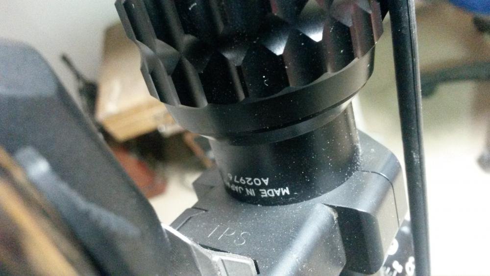

Protas Опубликовано: 7 мая 2015 Поделиться Опубликовано: 7 мая 2015 REM5566 писал: А как Вам всем сетка FCR1 ? не тонковата ? После старого Найта 12-42 с сеткой NPR- 1 к новой не могу привыкнуть, особенно если стреляю на далеко ! Да, действительно, не теряется сетка на мишени при определённых условиях (освещение, солнце, погода) из за тонкости? т.е. всегда на мишени её видно чётко? И люди, помогите человеку (Stranger) разобраться с его Найтом. Пофотайте свои наклейки на коробках, и ещё где у вас номер на прицелах набит. Про кольца уже и так понятно, что рисуют, что и как хотят... Ссылка на комментарий

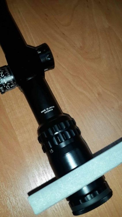

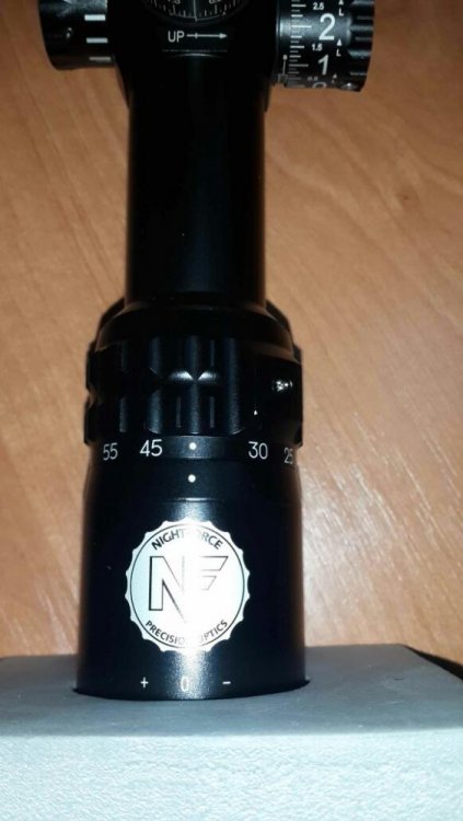

mad max13 Опубликовано: 8 мая 2015 Поделиться Опубликовано: 8 мая 2015 Protas писал: И люди, помогите человеку (Stranger) разобраться с его Найтом. Пофотайте свои наклейки на коробках, и ещё где у вас номер на прицелах набит. вот так !! Ссылка на комментарий
Stranger Опубликовано: 8 мая 2015 Поделиться Опубликовано: 8 мая 2015 (изменено) Коллеги! Огромное Спасибо за помощь и поддержку! В общем был я сегодня в нашем ормаге, где был куплен обсуждаемый выше экземпляр прицела. Вердикт - нашли таки финальный экземпляр на выставочном стенде... Поменялся я в итоге на него (от греха подальше) :) === mad max13 - Отдельное СПАСИБО за фотосессию!!! у нас прицелы будут вообще похожи... и номера относительно близко ... и колечки также TPS-овские заказал :o Изменено 8 мая 2015 пользователем Stranger Ссылка на комментарий
mad max13 Опубликовано: 8 мая 2015 Поделиться Опубликовано: 8 мая 2015 Stranger писал: mad max13 - Отдельное СПАСИБО за фотосессию!!! у нас прицелы будут вообще похожи... и номера относительно близко ... и колечки также TPS-овские заказал ну теперь осталось пожелать только удачных и точных выстрелов :) КОЛЛЕГА !!;) Ссылка на комментарий
