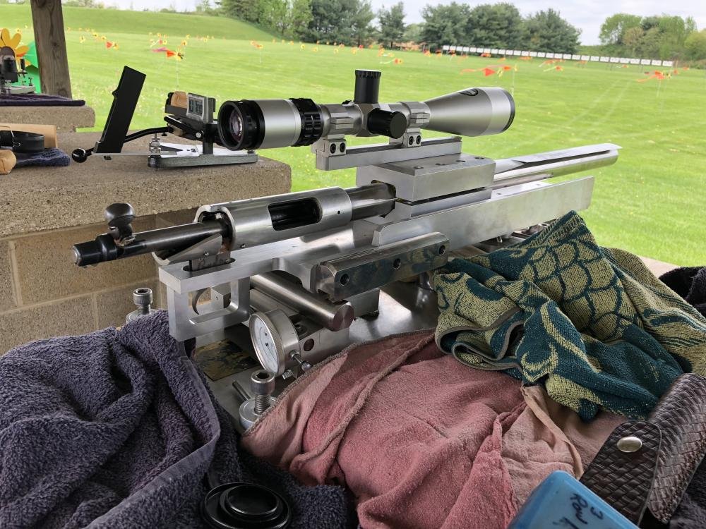

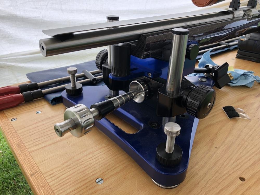

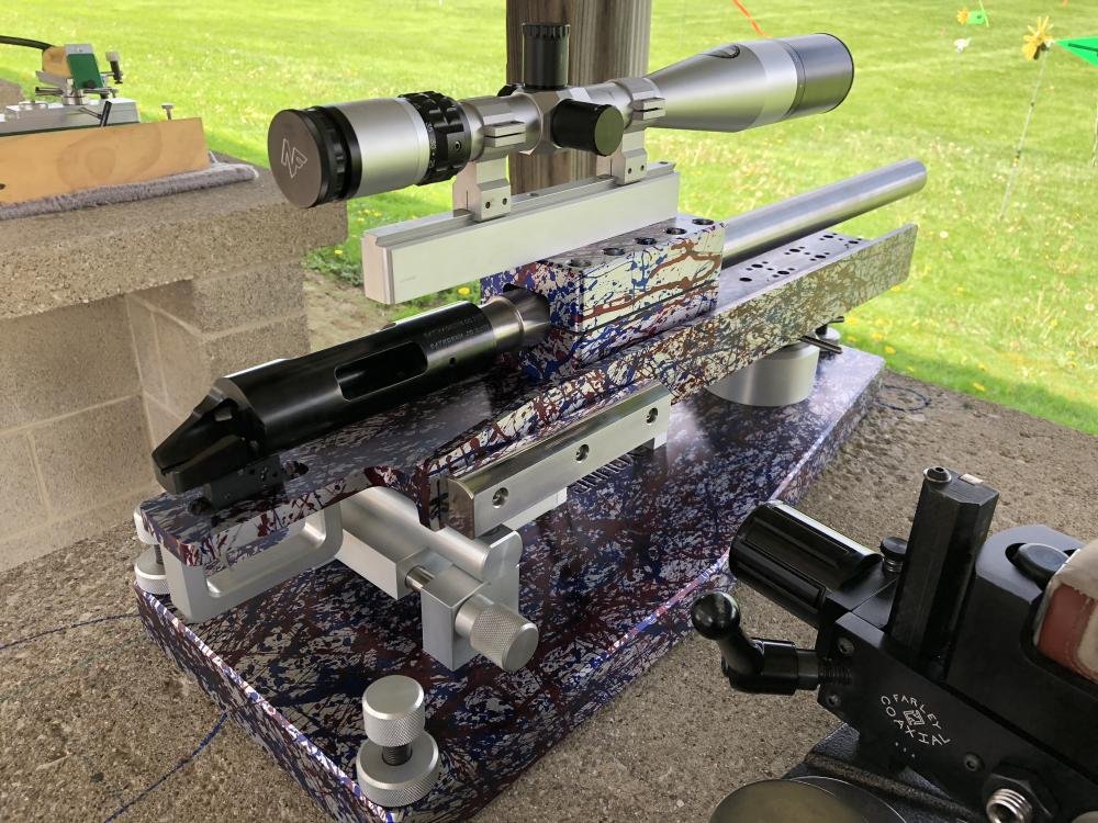

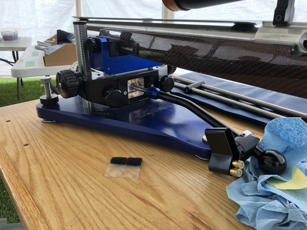

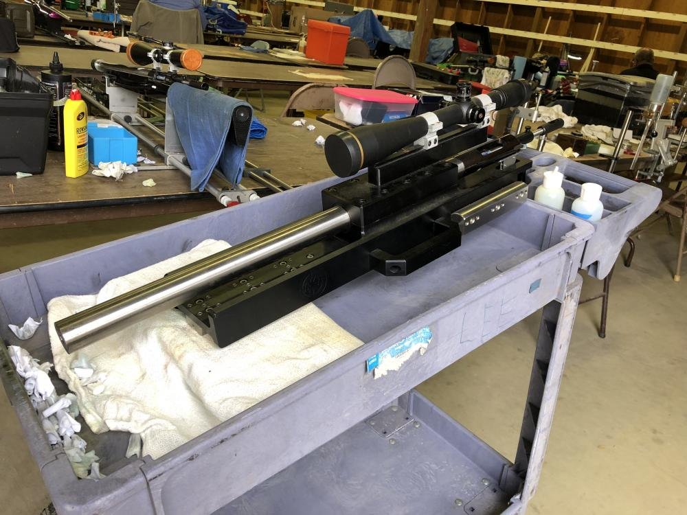

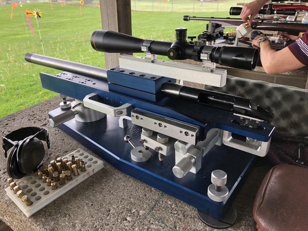

Моя винтовка

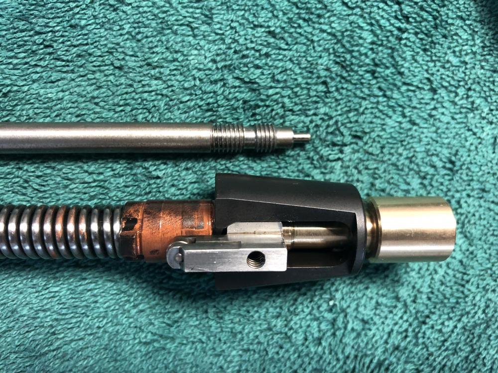

Бат трёх упорный ( чёрный), двойной порт, фаер контрол( Тюнинг болта), сток Скарбор( черно красный металлик), система грузов в приклад,кольца Лох( лучше Келбли и бата), биксэнди ( идеальный для бата), бартлейнЫ(10 шт) , переменный твист, нек 268( рекомендация Кембела), тюнер.
Вторая винтовка
Всё тоже самое , только бат двух упорный и цвет стальной

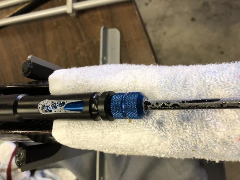

Очень много участников используют тюнера на стволе. Когда общался с Кембелом много узнал про тюнер, интересная штука тюнер :) Тюнер от Бакиса

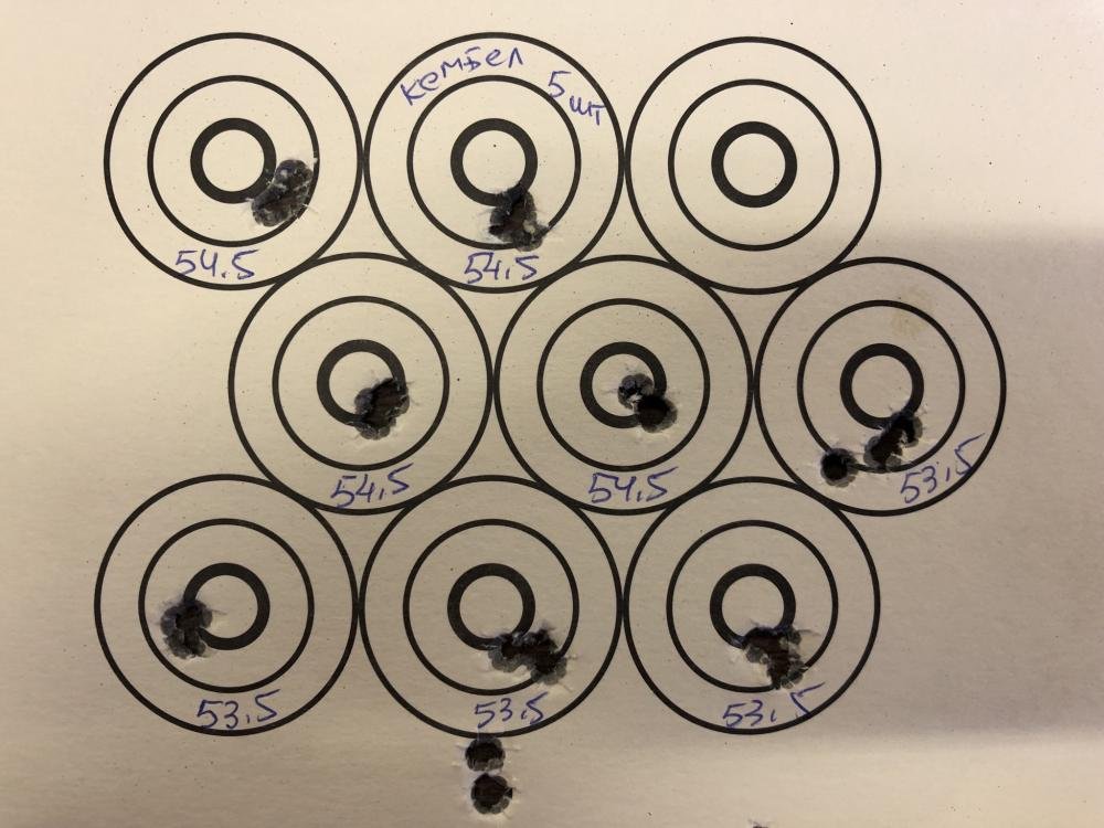

Настроечная мишень
А В С разные навески,Е загрязнители
1 2 3 - 8 глубина посадки с шагом 0.002
1 закус и вниз в сторону джампа 8
Остановился на навеске А и глубине 6,дальше поставил тюнер и стал его настраивать на выбранной комбинации.
На фото , тест(настройка) тюнера по три выстрела в трубе.Красным отмечены шаги тюнера( всего 8), где нет записи это загрязнители
Эта мишень уже контрольная ( по три выстрела) Стрельба в очень сильный дождь, стеной . Можно было переждать, но решил освежить в памяти ощущения стрельбы в ливень, вроде получилось :) дождь ещё не закончился пришёл Кембел и стрельнул оставшиеся 4 патрона.

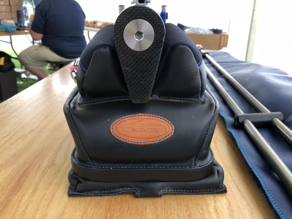

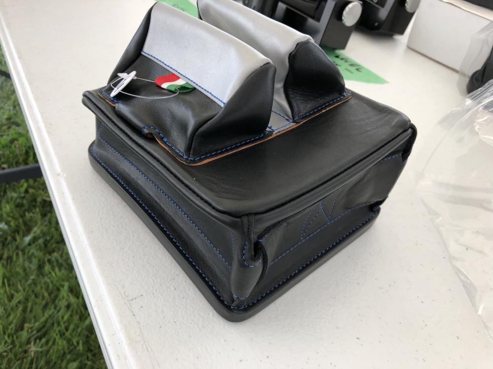

На Бисли видел , что почти все используют новые мешки, они низкие, тяжелые и с правильными ушами. Смотрю и тут народ не отстаёт, многие перешли на такие мешки
Свой мешок привёз с собой, Кембел его заценил, говорит что мешок правильный и правильно набит:)

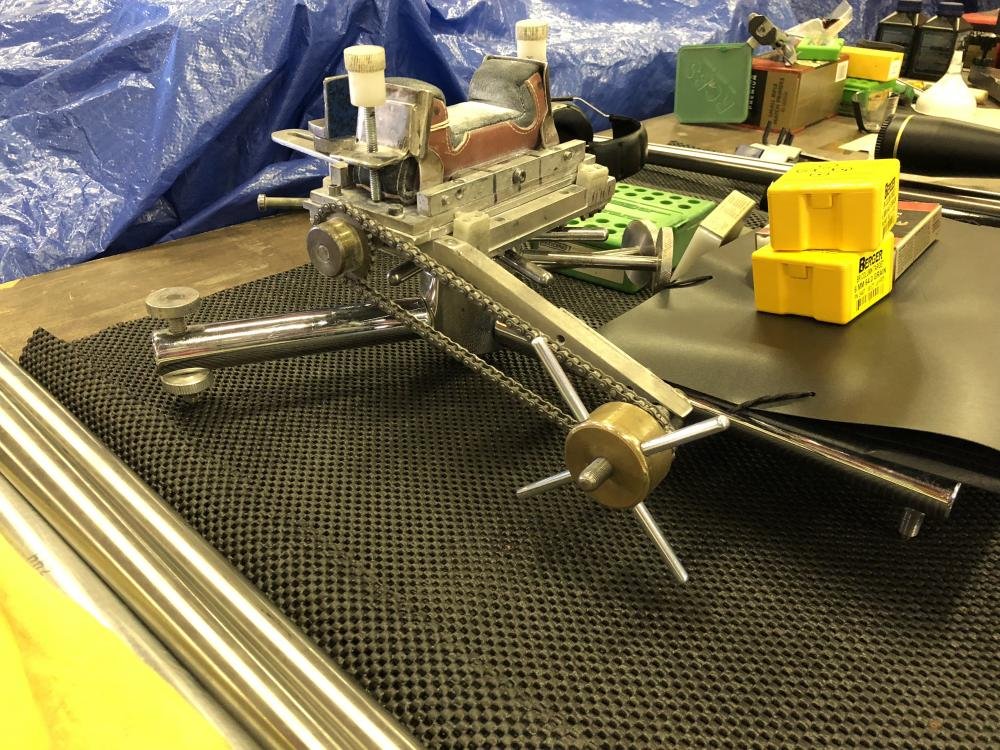

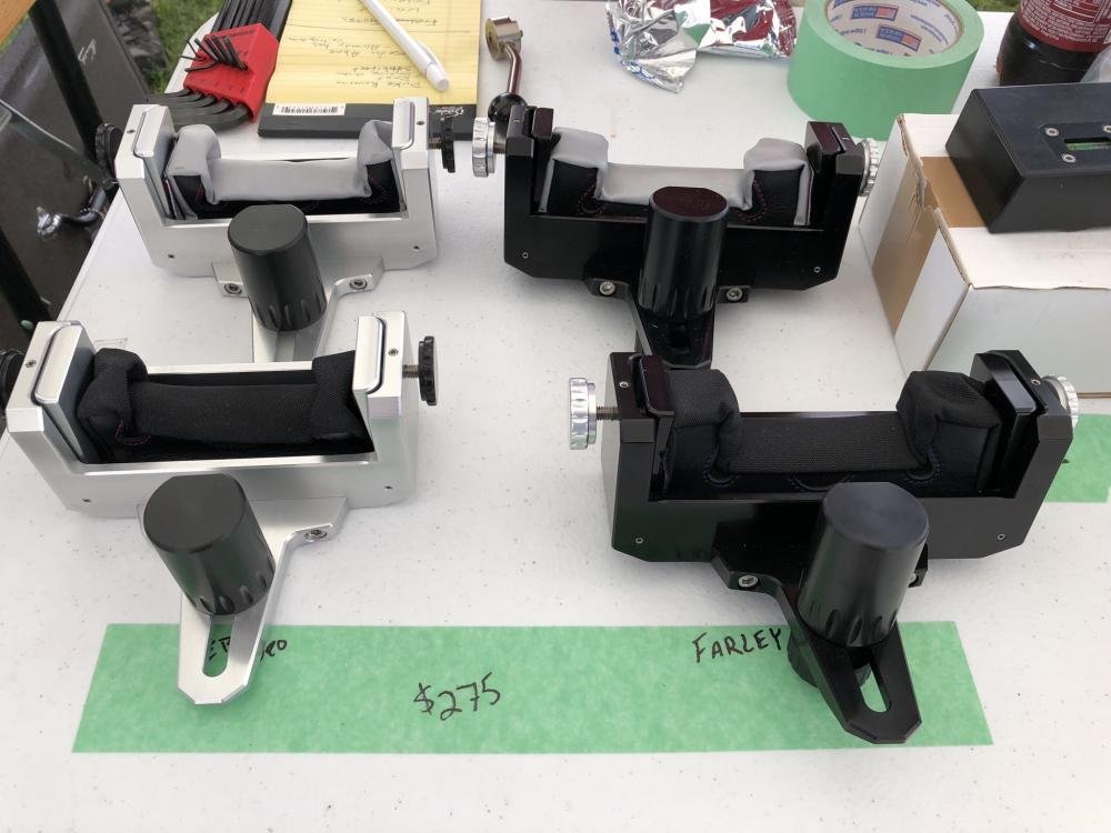

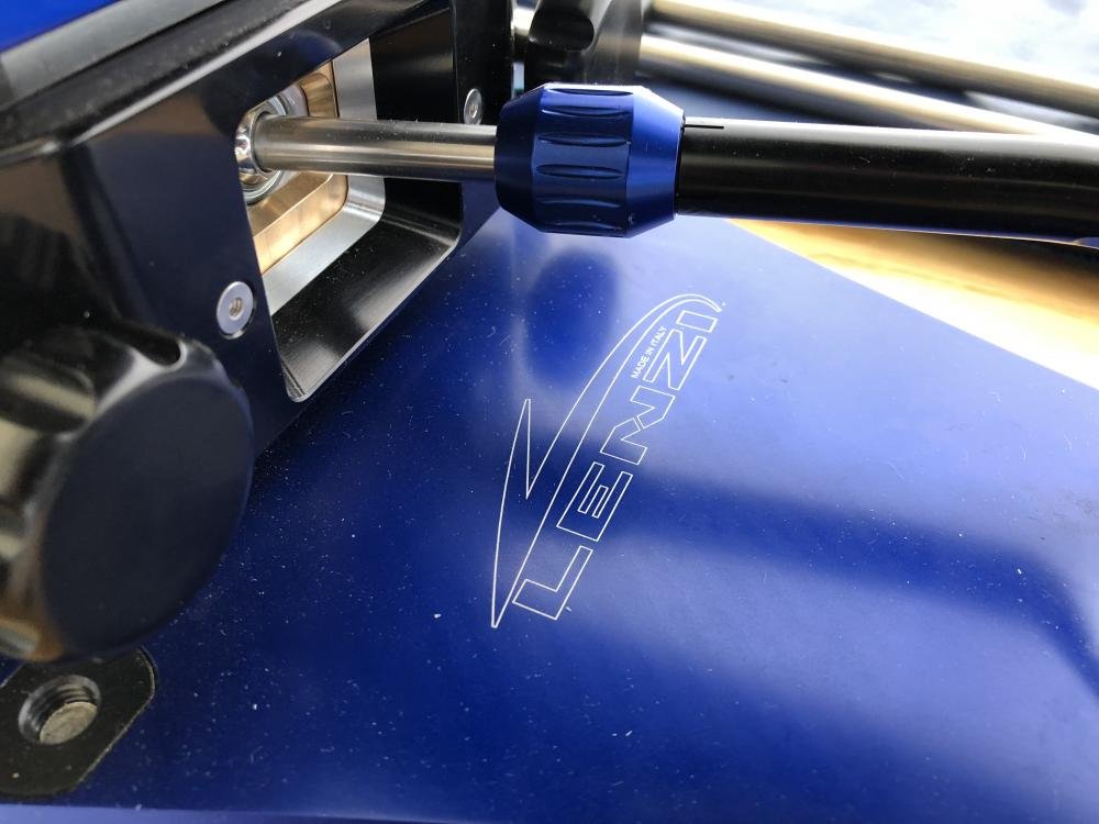

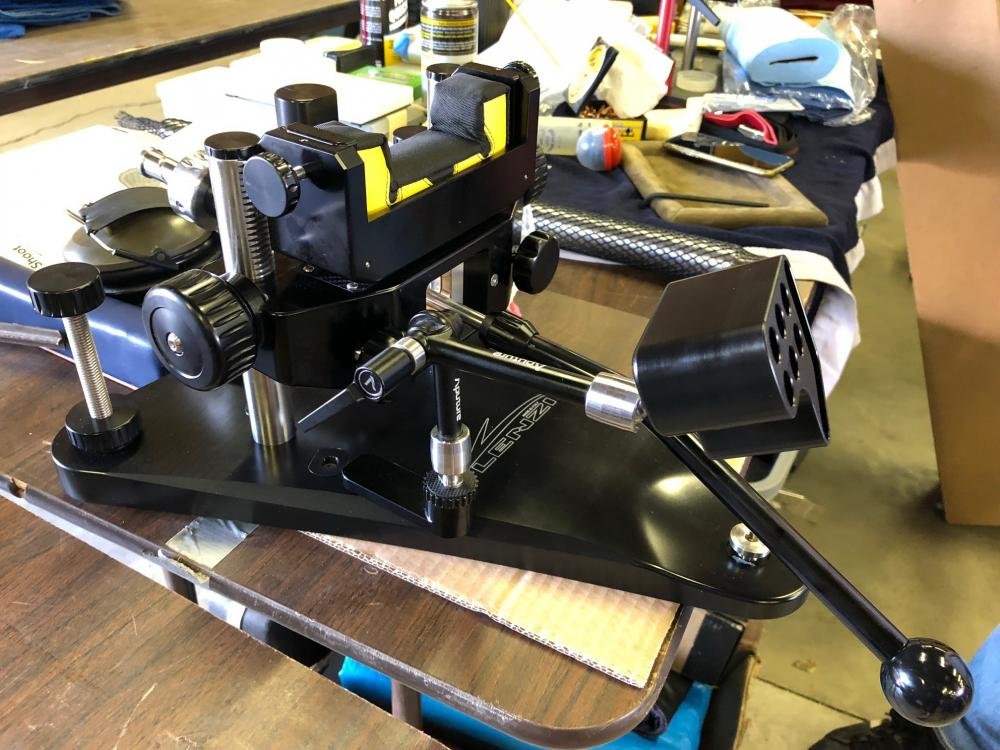

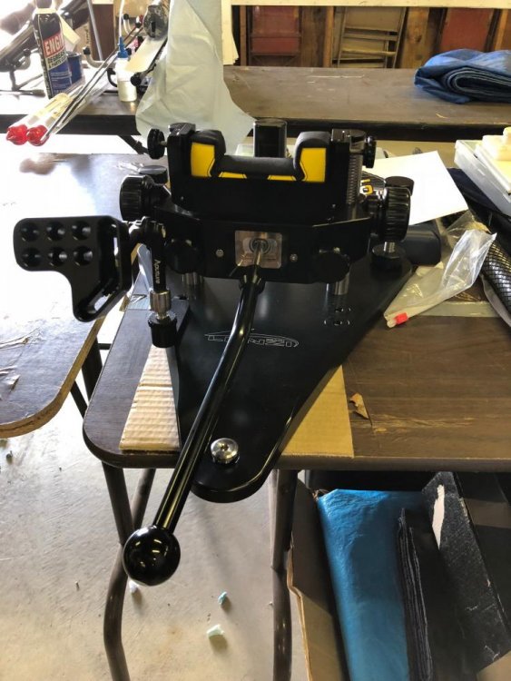

Упоры ,больше всего конечно Фарли, Себов стало чуть больше(в основном у европейцев), а один меня просто впечатлил:) на цепной передаче!

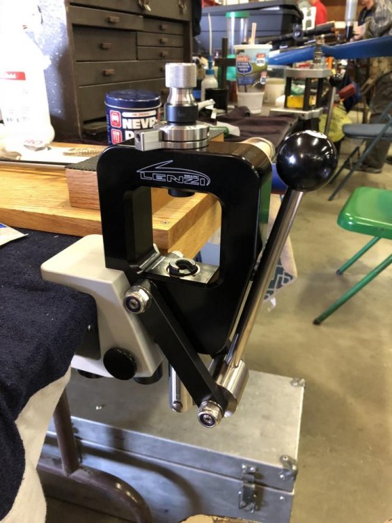

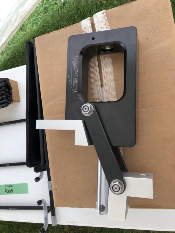

Самый крутой сейчас считается, итальянский передний упор LENZI
Мешки итальянские тоже очень хорошие
Ещё LENZI делает головы для упоров Фарлей и Сэб, качество очень хорошее,всё продумано и идеально выполнено.

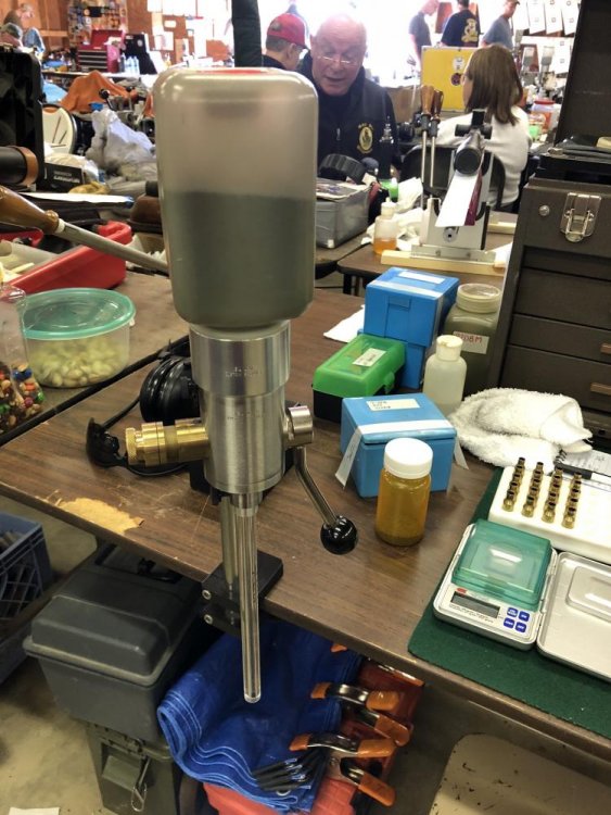

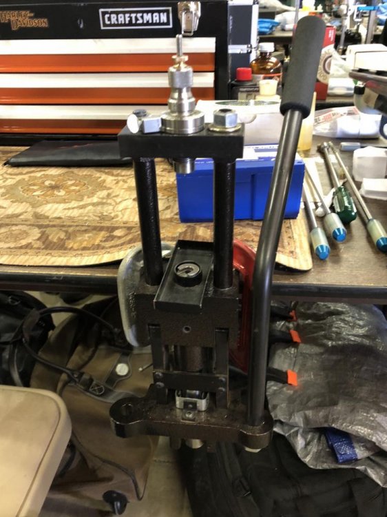

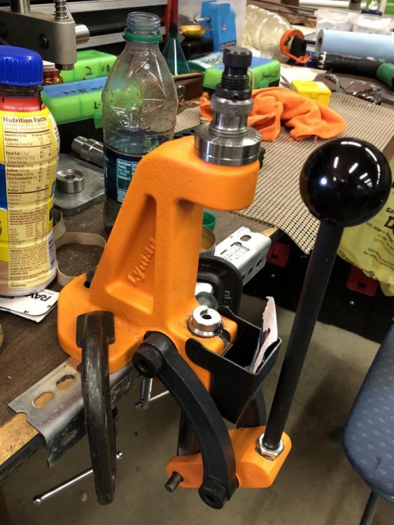

Ещё LENZI делает супер пресс, вообще огонь!!!

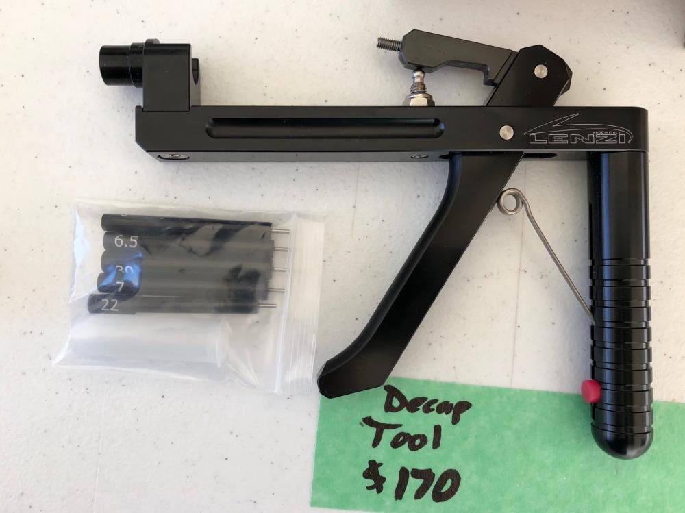

Декапер от LENZI,очень качественно исполнен.В наборе штырьки:) под все калибры

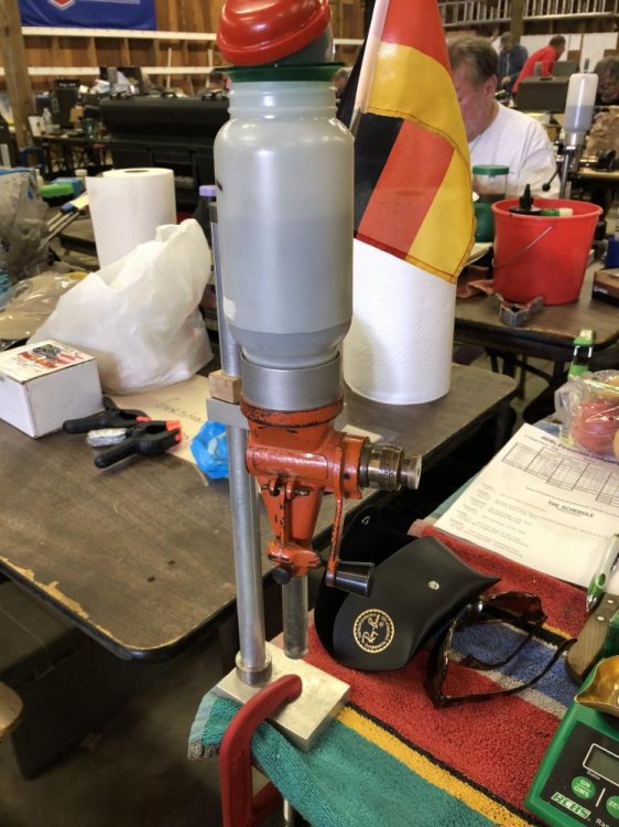

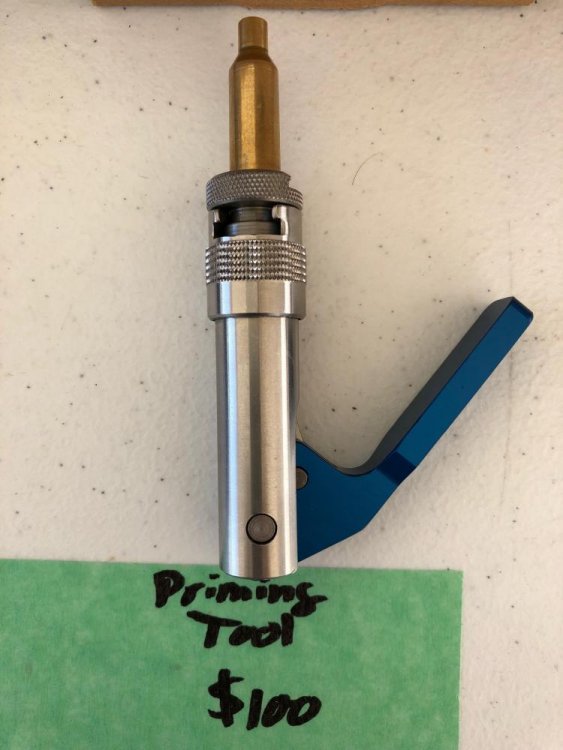

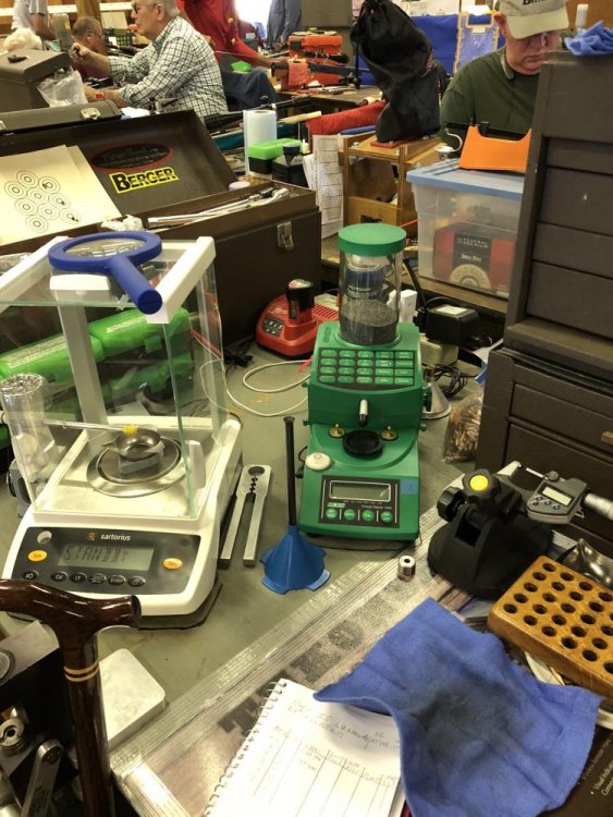

Капсюлятор от ПМА

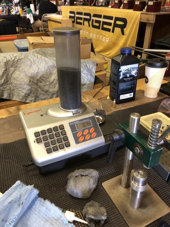

Вчера весь день тестировали заряды, ветер был отвратительный, сегодня вете более предсказуемый , определился с навеской. Работаем в спокойном режиме, вообще никуда не спешим:)

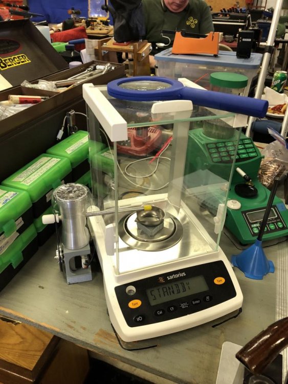

Сегодня в первой половине дня тестировало ещё одну навеску 54.5(вчера 53.5и 54.0 клики дозатора)
Она мне больше понравилась , идёт мимо Кембел , говорю ему , стрельни троечку. Хорошо, давай Патроны:) стреляет три патрона , заряжает четвёртый долго ждёт и останавливается разряжает и говорит мне, неси ещё один патрон. Иду заряжаю , прихожу через минуту.В итоге он сделал пять выстрелов с интервалом .Он меня убил:) начинал стрелять в одну кондицию , остальные выстрелы в разные! В итоге одна дырка :) Говорит , что все хорошо , оставляй эту навеску:) Стреляет медленно, внимательно смотрит на Флаги , это высший пилотаж!!!
[video=youtube;5-QVFRTFYTk]
Его верхняя группа 5 шт в разный ветер с интервалами между выстрелами, моя нижняя три шт в быстром темпе.
А это после обеда по пять шт
Выбираю усиление, делаю первый выстрел на втором резкий спад и пуля прилетает влево, сразу вынос вправо и остальные прилетают к первой
Посидел маленько, дождался нужной кондиции и дал пятерочку в очень быстром темпе , джойстик даже ни разу не подводил, очень удачно сел на стул, правильная посадка это очень важно !
Сам удивился :) вот так бы на соревнованиях , но так не бывает :)

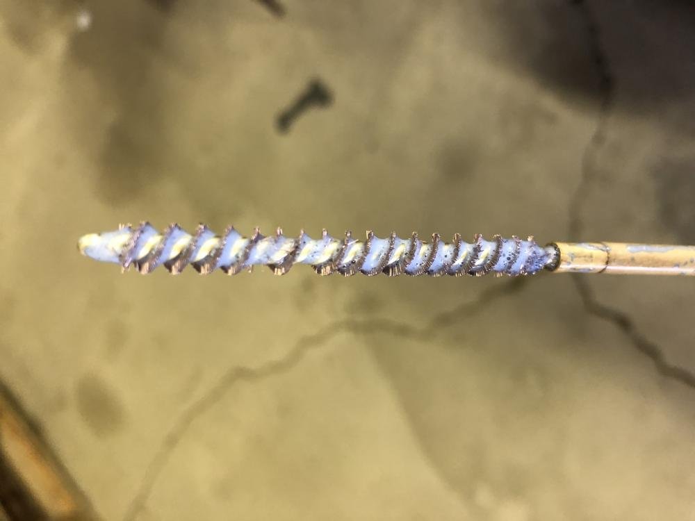

Все используют вот такую химию и пасту иоссо, никаких бутчей, свифтов и кройлов
Но лучшей считается вот такая, канадская .
http://www.4gt.ca/1st-choice-bore-cleaner-16oz/
Она в три раза мощнее чем первая, не пахнет, не разъедает руки. При работе бронзовым ершом превращается в пену. Два подхода нагара и меди нет, потом паста и ствол чистый от всех загрязнений

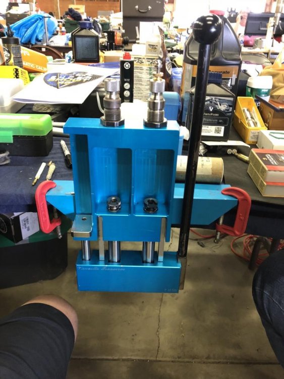

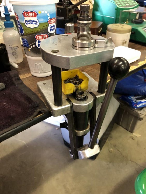

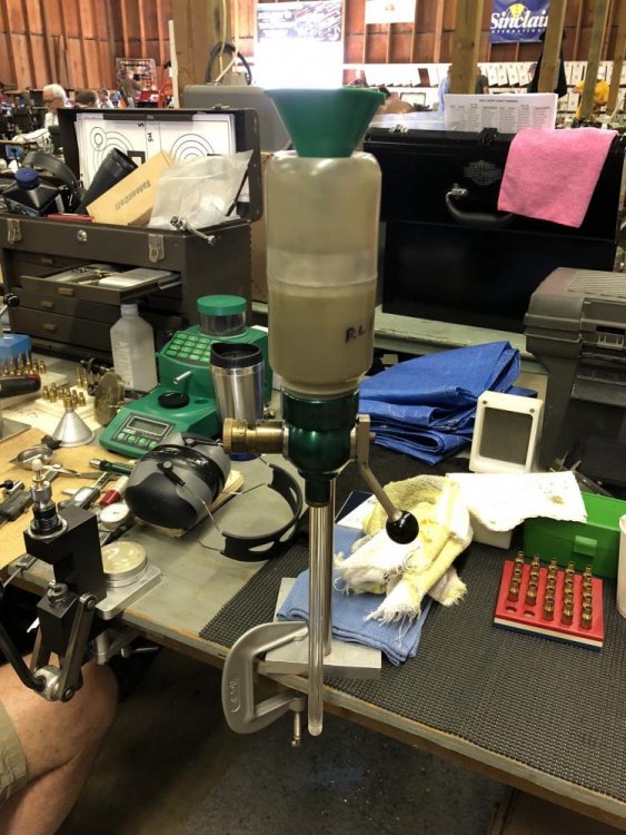

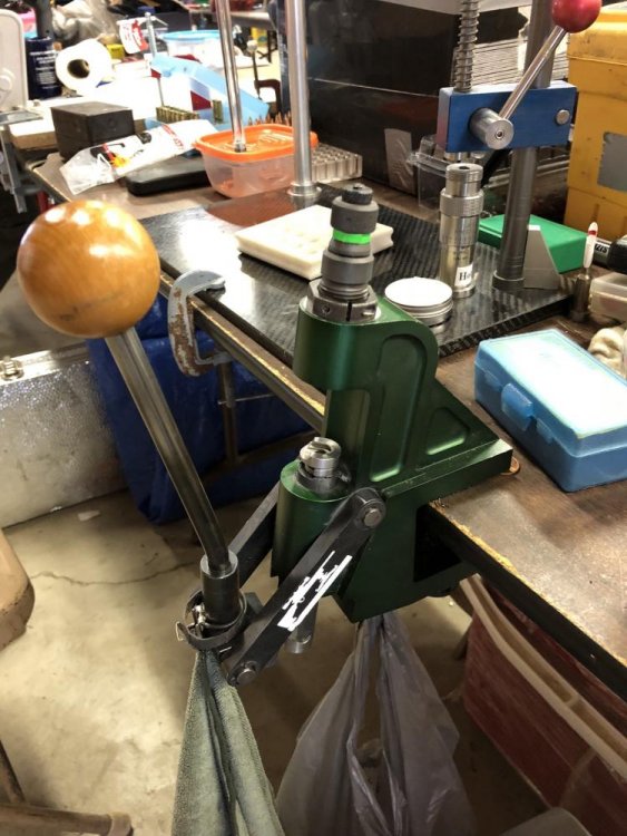

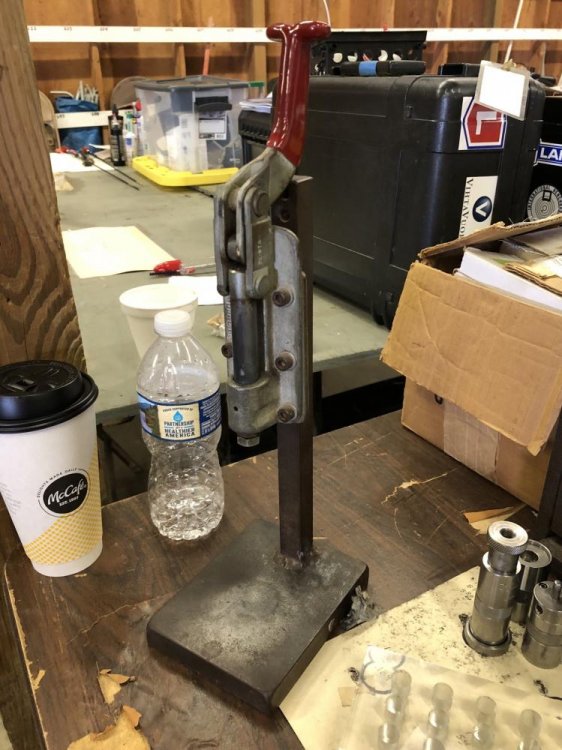

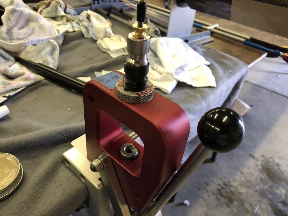

Хороший самодельный пресс из Италии , сразу под три матрицы , очень удобно,этот пресс в одном экземпляре

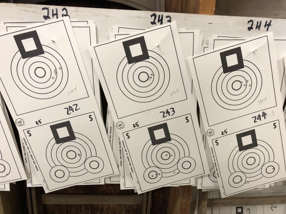

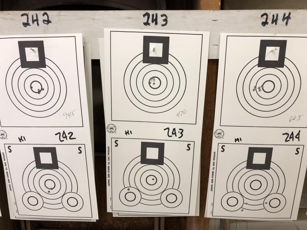

Мишени анлимитед 5х10 выстрелов
Мы тупанули :) нам надо было тоже сегодня стрелять , для тонуса. Многие с обычными стволами так и делают, стреляют только в нижнюю мишень, чтобы не напрягать счетчиков . Бергер в их строю, молодец!
Мишень Тони Боера, пятый матч. Не знаю с чего он стреляет, возможно с рейлгана
Это мишень не Тони, он не стреляет, он ее простое осмотрел , а я тут как тут:)
Это мишень победителя .

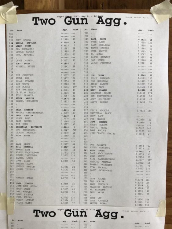

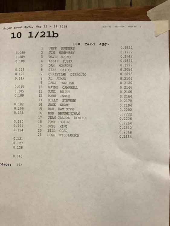

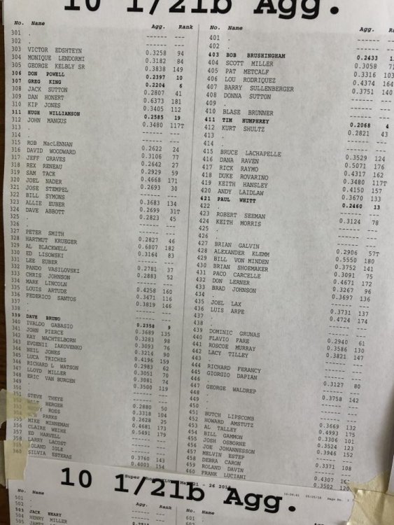

Результаты

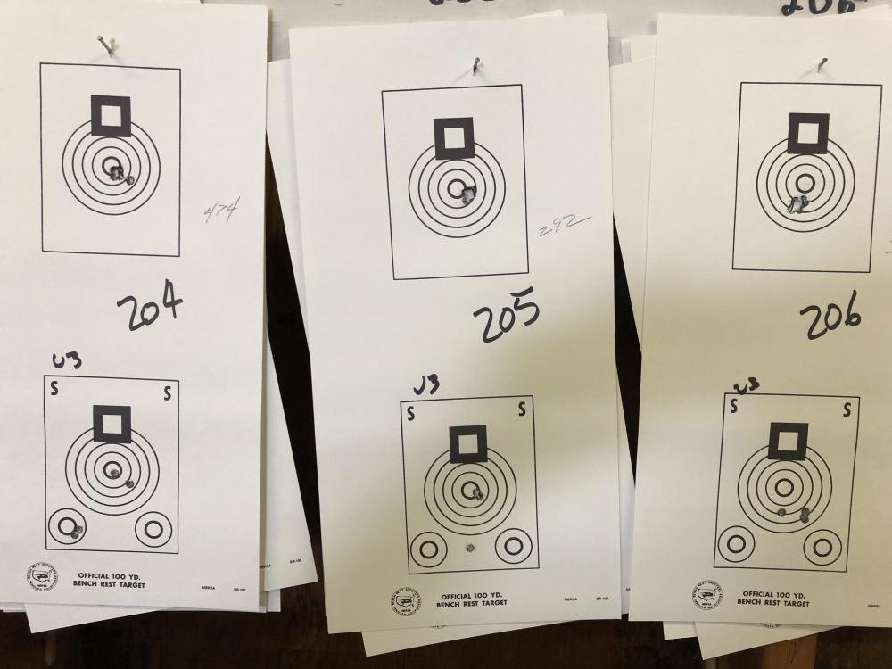

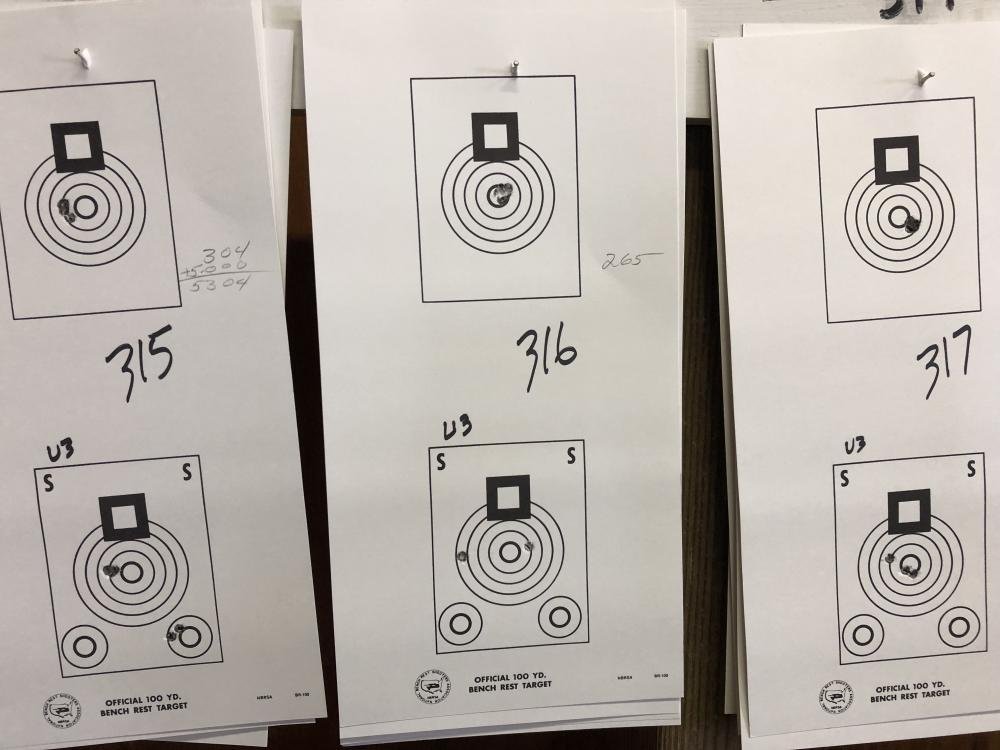

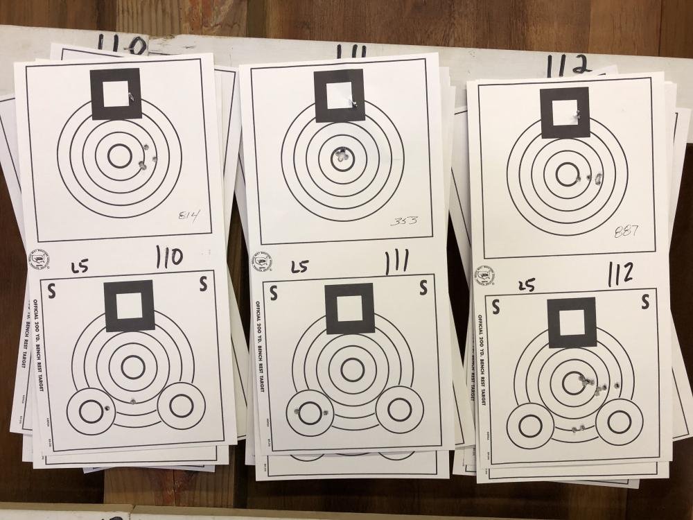

Мои мишени
Разогрев , все было хорошо, два загорязнителя и сразу в зачёт на максимальной скорости, хотел себя взбодрить т к спали в эту ночь мало, поздно вернулись . Все получилось, винтовка стреляет
Первый матч
Протестировал разное положение флагов на нижней, на зачетной первый по месту, а на втором выстреле первый и второй флаг дают реверс прямо во время выстрела, отрыв в центр, останавливаюсь :) смотрю как Флаги возвращаются в старую кондицию. С таким я уже однажды сталкивался в Красноярске на старой поляне:) всё происходит очень быстро и как то повлиять на это нет возможности, спасёт только остановка , но для этого нужно увидеть момент реверса , я увидел но не в то время :)
Второй матч
Два загрязнителя и они же тест силы ветра, выбрал ослабление, протестировал третим и на скорость в зачёт , получилось
Третий матч
Тоже самое , группа получилась чуть больше , но вполне зачетная
Начал потихоньку исправлять ситуацию:)
Четвёртый матч
Вот тут я дал , маху :) Обычно стреляю без остановок, а тут второй раздвинули группу влево, я сразу вниз , там по месту, сразу в зачёт , а там бах и вниз отрыв ( ослабление) этот выстрел стрелял с выносом по горизонту угадал , но пуля прилетела вниз, очень удивился:) опять вниз там всё по месту, я уже вообще ничего не понимаю:) кое-как закончил, :) не стал забивать себе голову , просто проехал мимо и забыл:)
Пятый матч
Рабочая двойка, думал будет хуже т к ветер боковой и можно легко просмотреть ослабление или усиление , протестировал на нижней силу , в усиление стрелять не стал т к не успел бы закончить и мог легко раздвинуть до неприличных :) размеров. Дождался ослабления ещё раз протестировал и в зачёт , вполне рабочая двойка

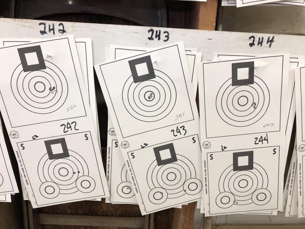

Это топ 20 в первый день:)
Наши номера

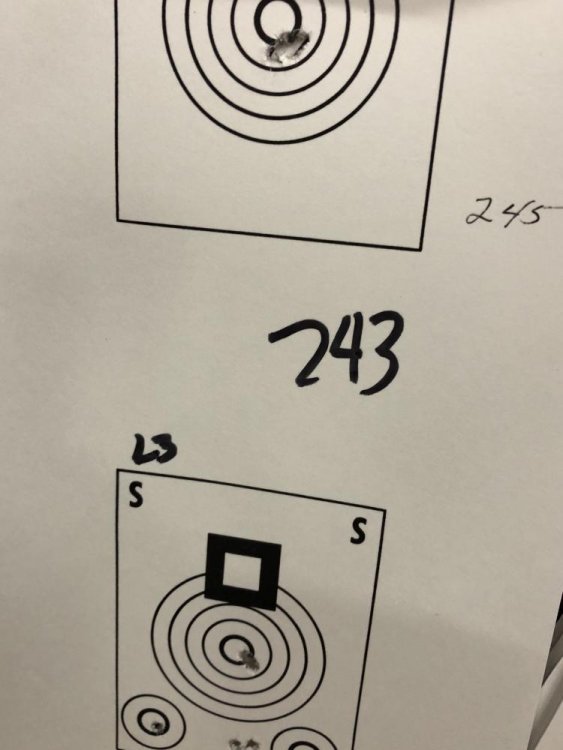

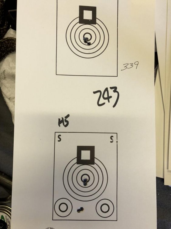

Семён Яковенко 143
Игорь Жуков 243
Евгений Яковенко 343

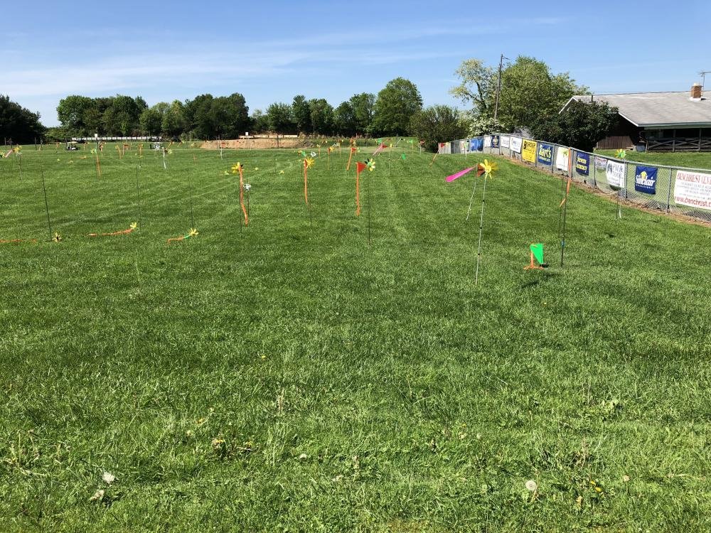

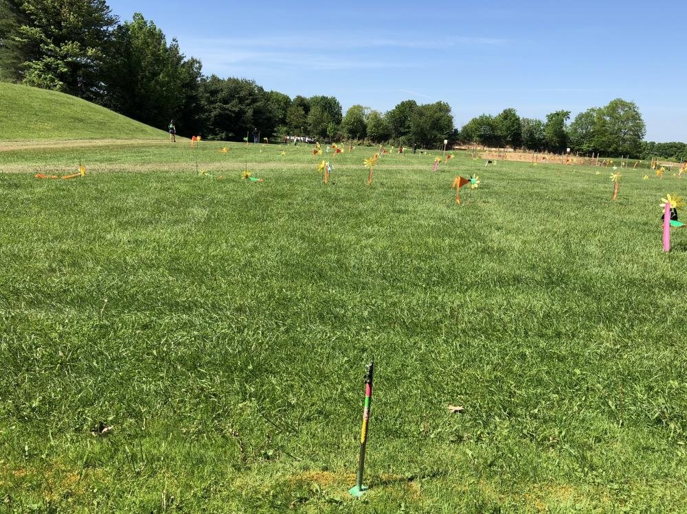

Поляна имеет наклон на фото вид с пятого стола и 55 , всего 60 столов

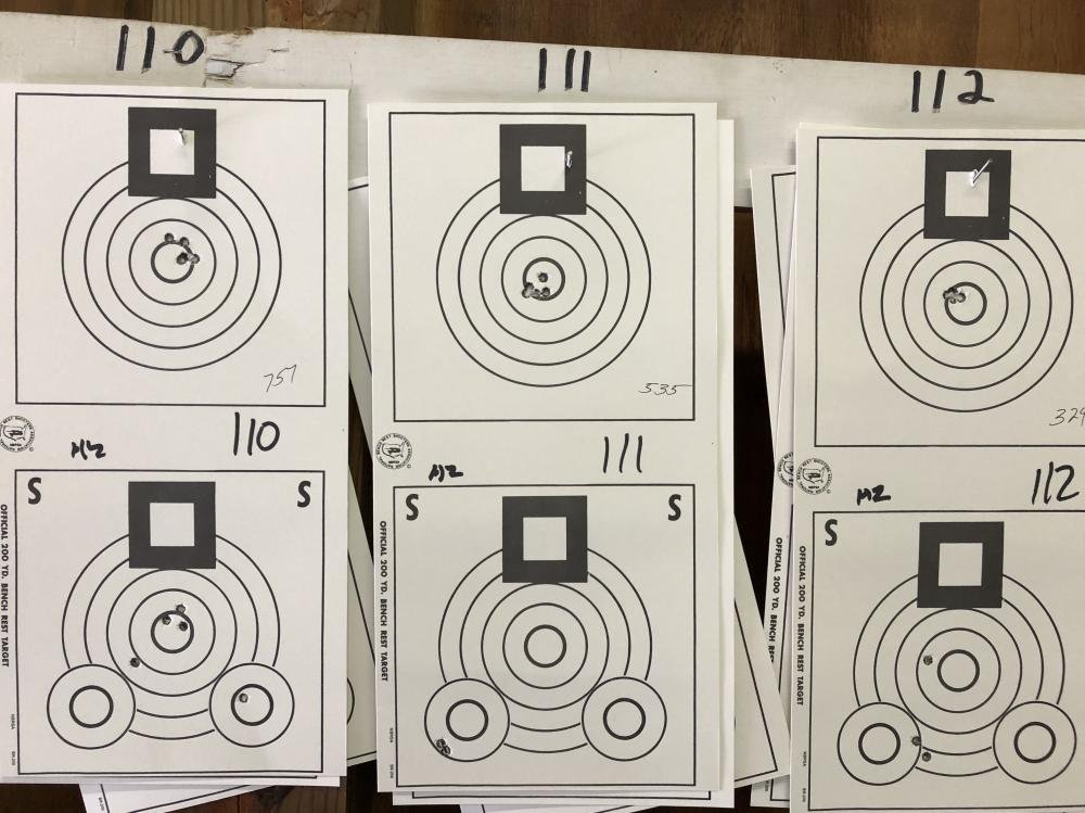

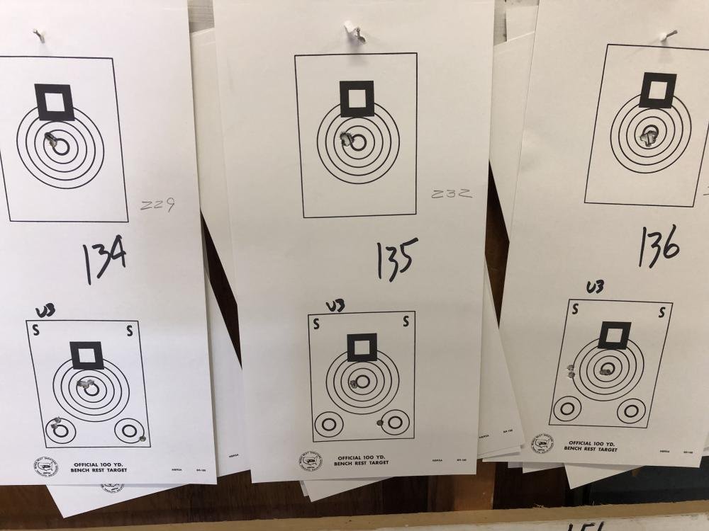

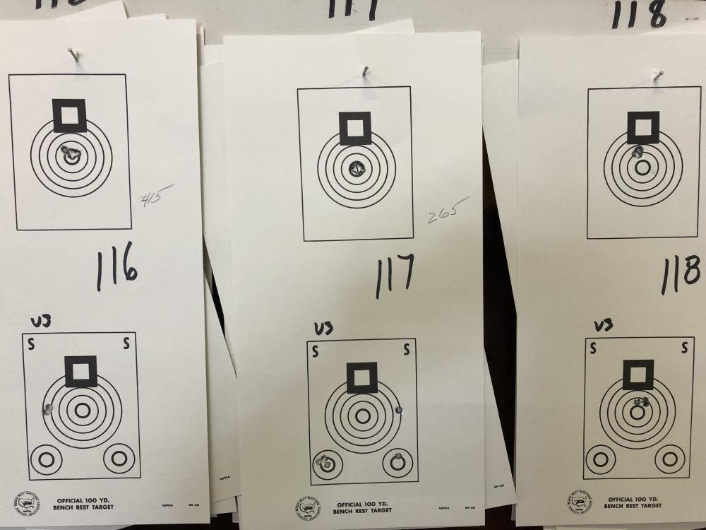

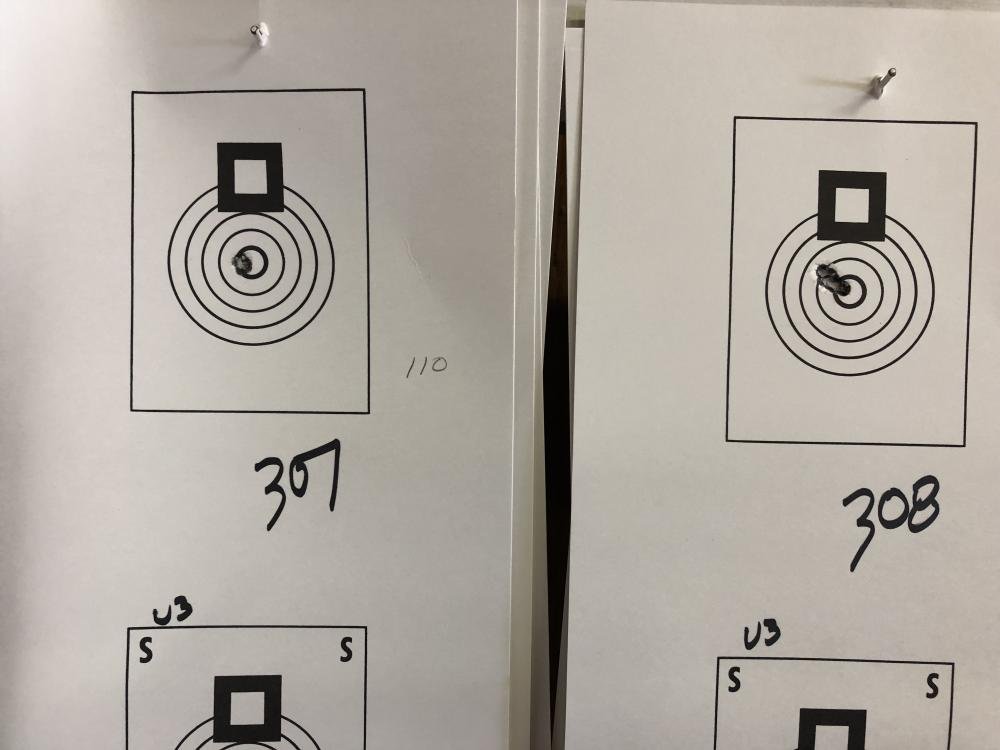

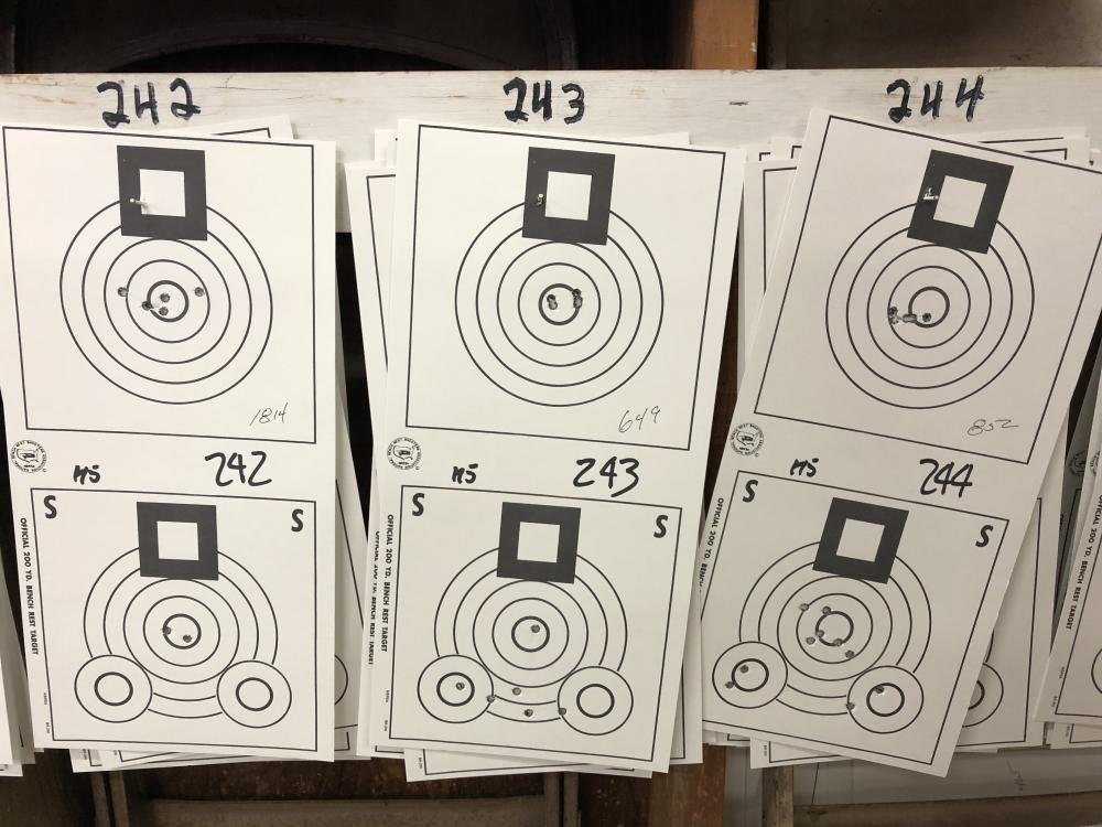

Мои мишени , второй день 100 HV ( тяжелый класс)
На разогреве просто обнулился и даже не стал стрелять в зачёт.
Первый матч
Рабочая двойка, протестировал угонную и красную, отстрелял в красную на скорость, третий, четвёртый , пятый с выносом на попадание. Можно было выбирать угол ветра :) остановился на четверти т к мне так легче:) в полный ветер отрывы всегда больше , рисковать не стал , ждал до последней минуты.
Второй матч
Долго ждал т к флаги двигались во все стороны:) выбрал зеленую четвертную , до пятого выстрела :) было хорошо , трудовая двойка, на пятом просмотрел дальний флаг, он стал строго в угон , чисто мой косяк на скорости просто не заметил как его развернуло и трудовая двойка превратилась в низкую четверку :)
Третий матч
Долго не мог определиться в какую стрелять , короткий ветер , флаги дрыгаются в разные стороны, ждал до последнего , но не судьба , отрыв поймал. Меня эта ситуация просто бесила :)
Вроде всё делаю правильно , быстро , но ветер такой ,что просто не могу его отследить . Это не первый мой супершот , но такого ветра что то не припомню. Ребята пробовали разные варианты, два выстрела в зачёт потом тест на нижней и опять в зачёт и так по очереди , но такие варианты вообще не проходят :) пока опускаешься и поднимаешься кондиция уже другая:)
Четвёртый матч
Протестировал зеленую, красную. Хотел стрелять зеленую , ждал ее до последней минуты, но не пришла , пришлось стрелять красную, трудовая двойка
Пятый матч
Всё прикинул :) и пришёл к простой мысли, что мне нужна единица:):):) только она могла поправить мое положение . Пятый матч это всегда отдельная история , терять мне было нечего и я шёл ва-банк :)
Ждал вообще до последнего , в зачёт начал стрелять за 30 секунд до конца, пока ждал протестировал угонную с маленьким углом и красную , несколько раз хотел начать , но кондиции уходили, в итоге 4 в дыру , а пятый оторвал у меня просто не хватило времени ,можно было переждать протестировать внизу пятый выстрел, но время заканчивалось , сделал вынос , видел , что один флаг развернуло в зеленую вынес , но очень мало , пятый оторвало. Не судьба значит :)

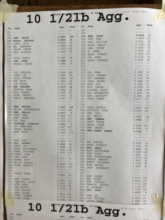

Топ 20 за сегодня
Результаты

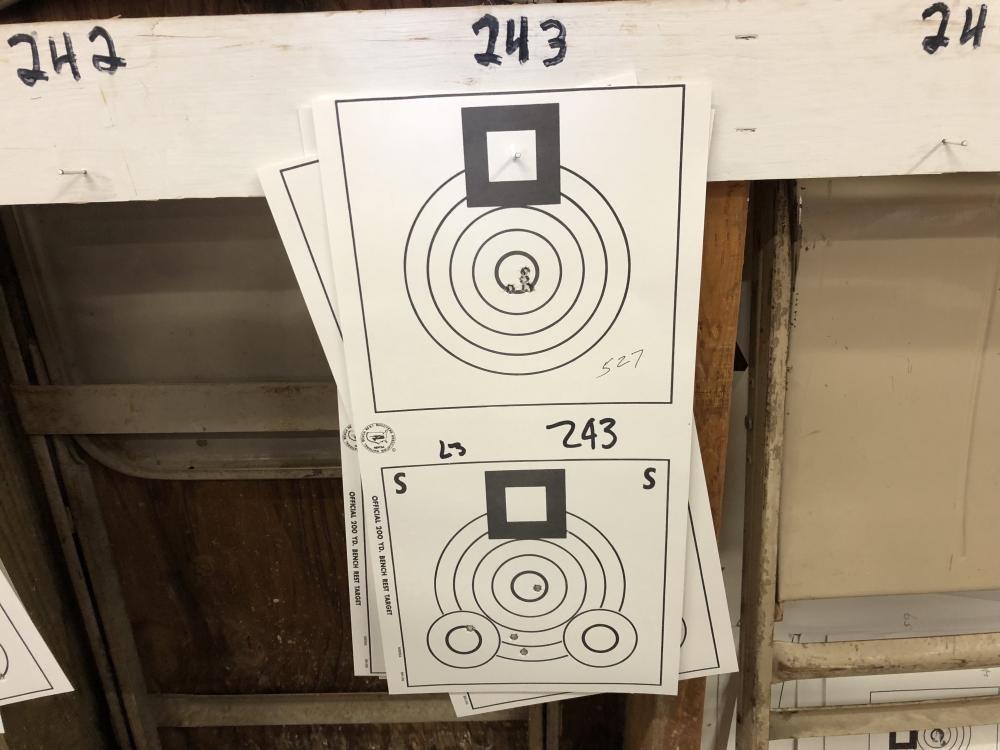

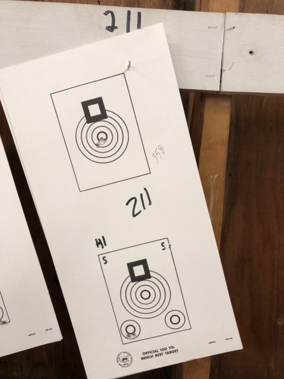

Мишень Кембела , первый матч, потом он стал стрелять единицы и двойки и закончил в 20 ке, как обычно:), но сегодня чуть хуже чем вчера , говорит кондиции тяжелые:)

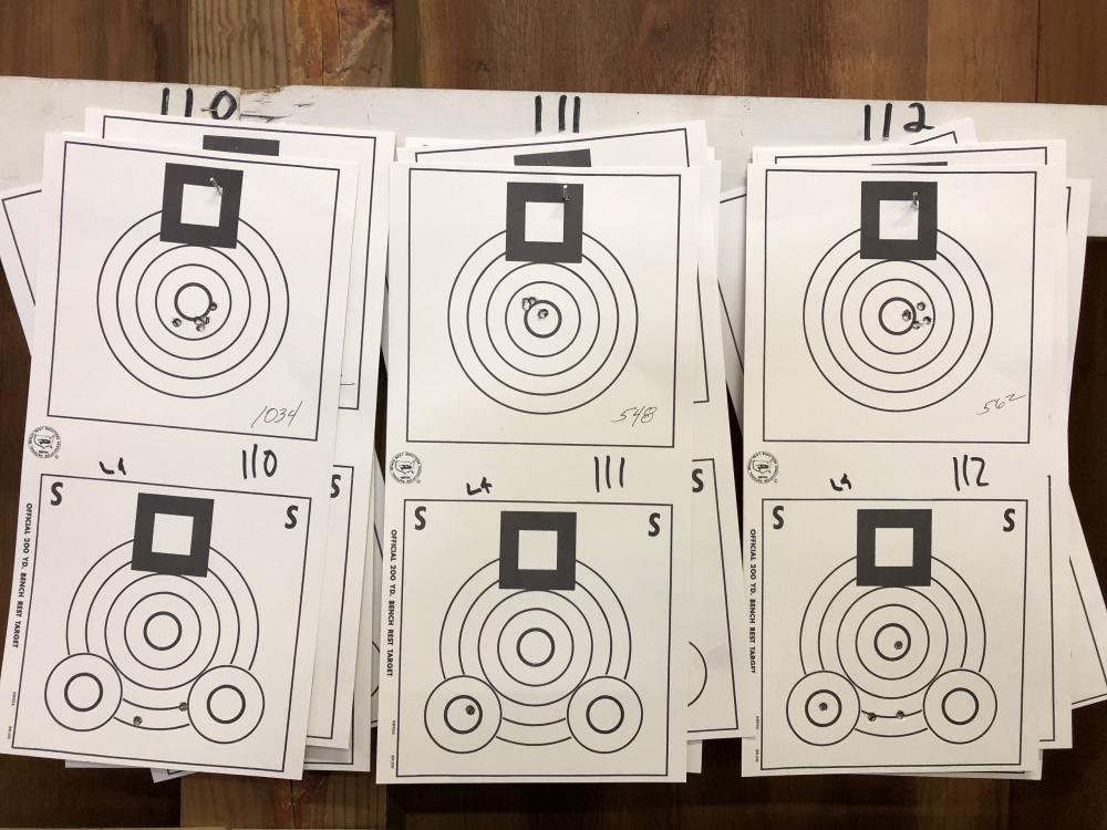

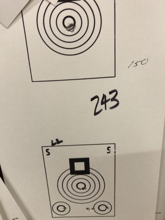

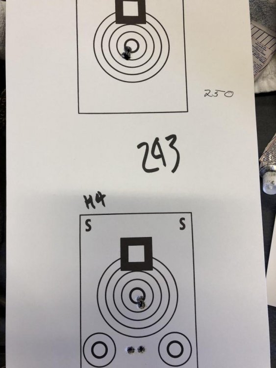

Начали 200, пришелец с другой планеты начал издеваться над людьми, имя у пришельца Тони , фамилия на Б:)
Смотрел за ним, он вышел на первый матч, семь патронов в боксе, делает первый выстрел достаёт гильзу и протирает стальной ватой!!! Аккуратно ставит в коробочку,делает второй выстрел достаёт гильзу и протирает стальной ватой дульце, убирает в коробочку, сидит секунд двадцать и потом в спокойном темпе , без остановки делает пять в зачёт и песец:):):) цифру на мишени делим на два( на 200 так всегда)
Номер 111:)

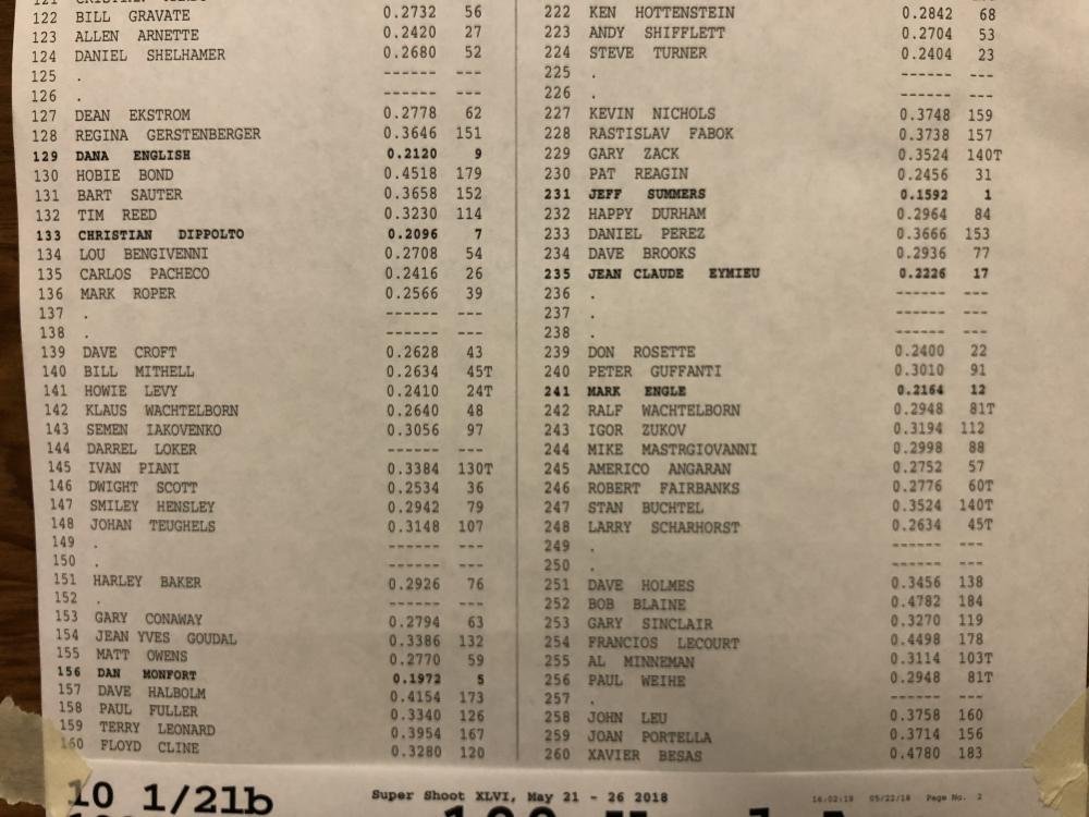

Турнир коммерческий и после каждого матча вызывают по радио пятерку лучших,дают денег , Тони зачастил туда :), ещё за первый матч вызывали Бергера!!!!!!! ему под 90 лет!!! Они вообще люди ?!:)
Второй матч Тони,рабочая двойка
Третий матч терминатора :)рабочая единица :)

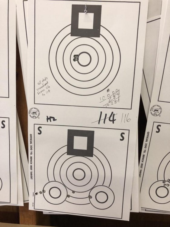

Пятый матч
Очень плохие кондиции, многие просто попали, но не дедушка:) мишень, без комментариев :)

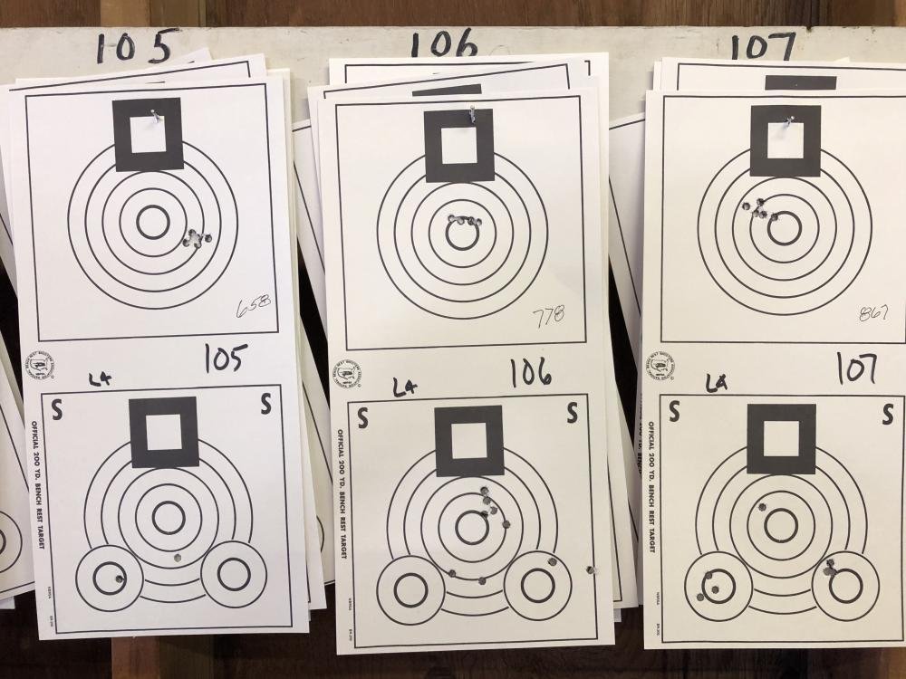

День прошёл , первый матч начали в 8.00 закончили стрелковый день в 15.30. Весь день жара, мираж и ветер, ветер мираж конечно сдувал , но точку прицеливания было видно очень размыто.
На разогревочном матче обнулился , проверил вынос , пули прилетели ровной строчкой, меня все устроило
Первый матч

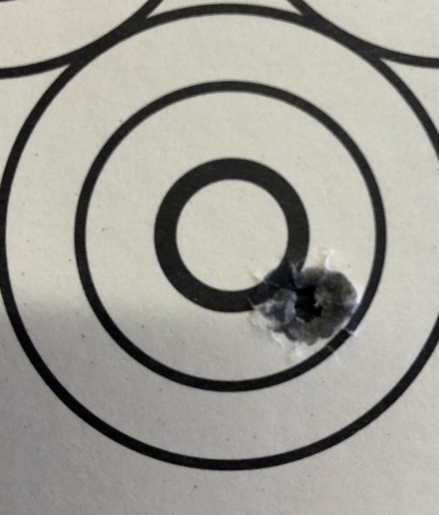

Рабочая , низкая двойка( низкая, это меньше 0.250), подумал, что для первого матча очень даже хорошо:), как показывает практика в современном коротком бенчресте стрелять нужно единицы и низкие двойки и тогда будет хорошо . Все что больше 0.3 это уже не конкурентно.

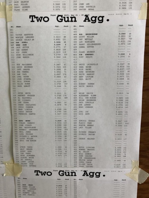

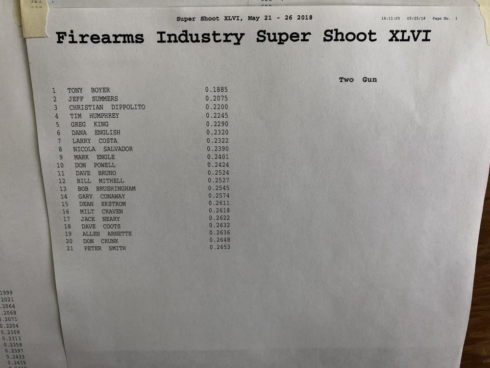

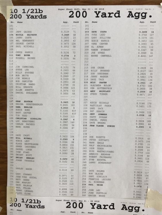

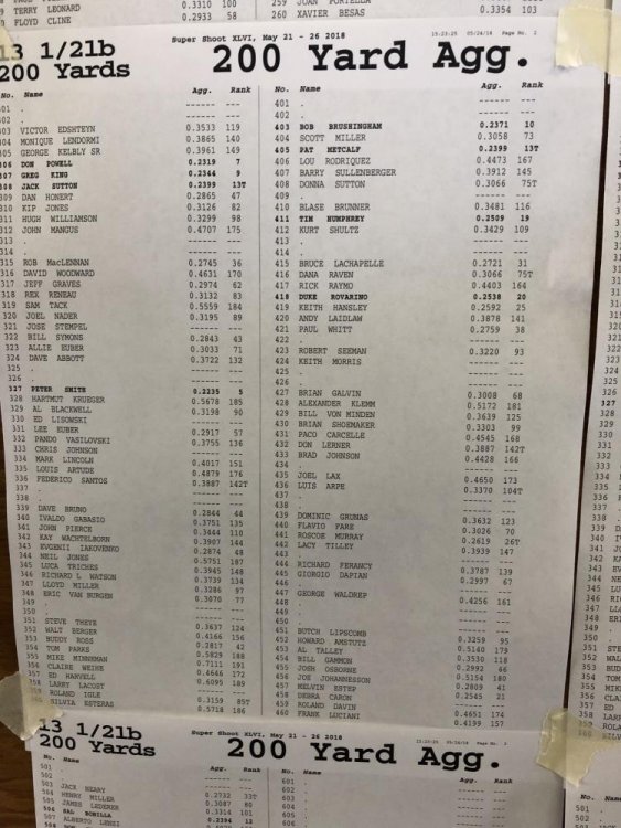

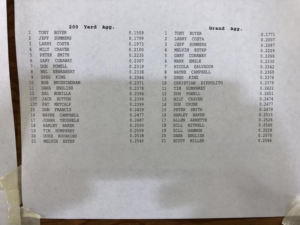

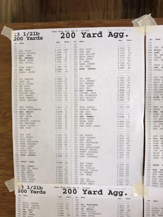

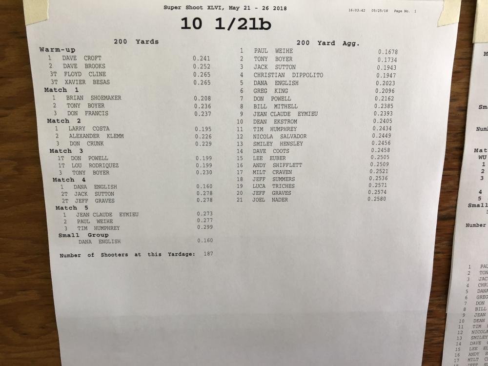

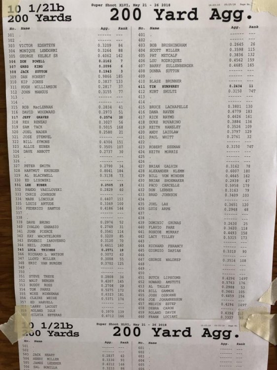

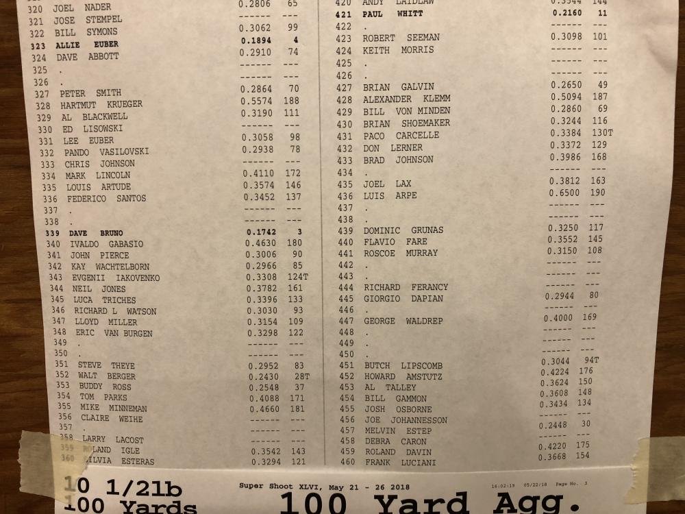

Результаты
Тони первый на 200 и первый 100+200 HV в единицах!!! Никто не понимает , что происходит и как он это делает!!!

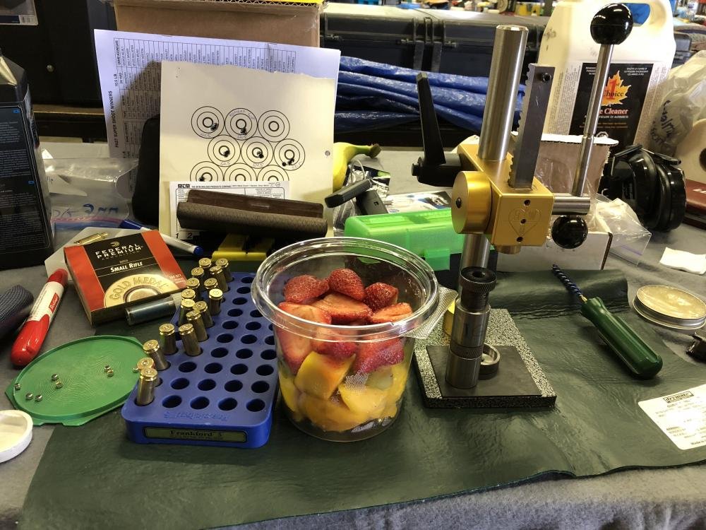

Пресс Lenzi конечно очень понравился ( на фото маленький), вообще нет люфтов! Большой по всей видимости завтра куплю, заменю Ультрамаг,сейчас Lenzi номер 1 в моем рейтинге прессов, а пользовал я наверное все ходовые модели , пришло время улучшаться :)
Вот таких много, но он мне не нравится в своё время два заклинило:) на фото моя матрица и пресс на котором я в этот раз работаю

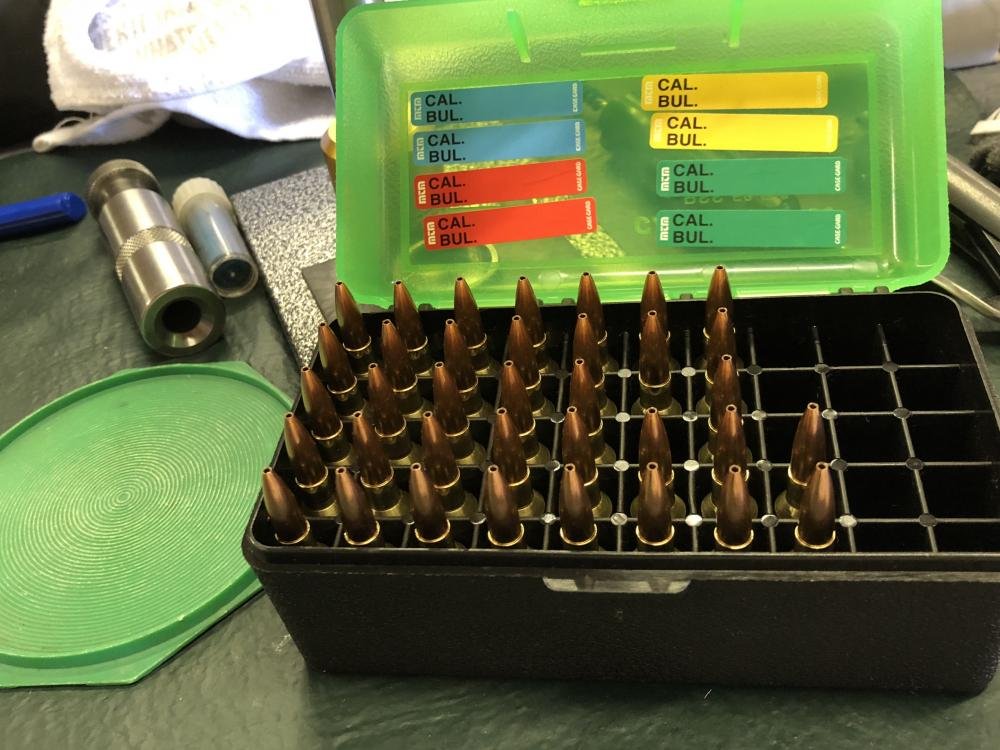

В этот раз использую 40 гильз, странно но они не растут, раньше я бы уже подрезал их два раза минимум за это время, а тут вообще не растут. Четыре года назад Кембел мне рекомендовал делать нек 268, объяснил это тем , что стенки толще и гильза работает лучше, возможно из за этого они не растут, сейчас у меня нек 268, раньше был 262 и 263, Если кто будет заказывать ррс , делайте нек 268 это правильный выбор :)
Гильзы прошли уже больше 10 циклов, три шт забраковал , они стали чуть туже закрываться и я их перестал использовать, лучше перебдеть:) фул жмёт верх 0.001, низ 0.0005, матрица идеально подходит к патроннику, на биение проверю дома :)

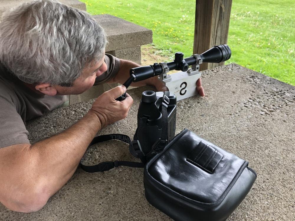

Бароскоп
Рекомендую поменять лампочки в бароскопе , это типа галогенки синего цвета , гораздо мощнее , долговечнее и медь видно гораздо лучше. Первый раз посмотрел , очень удивился
Меняется лампочка и светить начинает гораздо лучше.
Без бароскопа жизни нет:)

Мы тут работаем ,как единый механизм у всех свои обязанности , мне выпала доля устанавливать упор,каждый матч смена столов(через 12 ), я тут развил бурную деятельность:) на каждом столе метки:) одним движением втыкаю упор:)быстро каскидываю по столу всё остальное , получается очень быстро. Чистить и устанавливать упор я точно умею :)

200 LV 31С мираж,,ветер плохой
Мишени Тони Боера
Первый матч
Второй матч
По всей видимости Кембел был прав, Тони взялся за дело:)
Третий матч
Нет ,не надо слов,не надо паники:) это Тони на Супершоте :)
Ближайший конкурент Тони ( Ларри Коста) , стрельнул тройку и долго стоял возле стены плача , грустил глядя на свою мишень и понимал , что его поезд ушёл :)
Четвёртый матч
Ветер сложный , очень многие отстреляли плохо ,Ларри опять тройку , он выбыл из борьбы с Тони
Четвёртый матч, Ларри Коста номер 105
Пятый матч
Думайте сами, кто стал первым:)
Сразу после пятого матча мы напали на Тони Боера:)
Ждём результаты
https://www.youtube.com/watch?v=eP8TnJ2GVaE&feature=share
Все стали поздравлять победителя, мы с ребятами от души поздравили победителя с его 8й победой на Супершоте
Женя с Семёном тоже отличились , заняли второе место в зачете отец-сын, первые американцы, третье место немцы, разрывы минимальные, до последнего матча никто не знал результат.
Итоговый результат , две винтовки

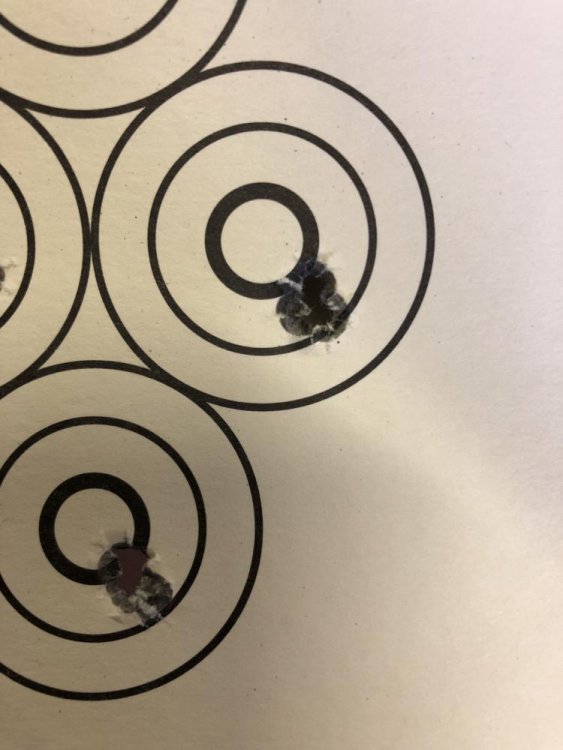

Уже по традиции мои мишени:)
Сегодня я хорошо пострелял, все матчи были трудовые, последний день всегда тяжелый, напряжение и усталость чувствуется . Экстрима хапнул на пятом матче , кондиции не давали расслабиться до последней секунды.
На разогреве собрал ровную строчку, без вертикали вообще, стрелял медленно, на пятом сделал паузу, дождался ослабления и посмотрел куда прилетит пуля , сделал выводы , что все работает:)
Первый матч
Трудовая двойка, к концу соревнований я вышел на свой максимум по скорости стрельбы и долбил , как пулемётчик , соседи веселились от души сравнивая наши мишени:)Поймал себя на мысли,что я перестал думать о том,как делать выстрел,я просто его делал :)
Второй матч
Повезло, называю это улучшайкой:) кондиции были очень ровные и легкие, после команды огонь , все начали долбить сразу, кто успел тому повезло, через 30 сек всё стало по другому.Как говорил Рэтиган,нужно быть гибким :)
Третий матч
Рабочая двойка, протестировал две кондиции, на втором раздвинуло, три с выносом оставили меня в двойках.
Четвёртый матч
Кондиции набрали полную силу и потихоньку все стали сливаться
Два в дыру, остальные потянулись влево , выносы вправо раздвигали группу влево :), из за миража было плохо видно точку прицеливания. Когда принесли мишень я даже обрадовался, думал , будет гораздо хуже .
Пятый матч
Вот тут я экстремалил по полной программе :)
У меня осталось 12 патронов, думал, два разгрязнителя, один для контроля , пять в зачёт и остальные достреляю в нижнюю.
Кондиции вышли на свой максимум, на свой плохой максимум:)я понимал , что иду хорошо и сливаться в мои планы не входило:)
Ждал пять минут, протестировал все кондиции которые пришли, но ни одна не стояла пришла, протестировалась :) и сразу ушла:)
В итоге у меня осталось 6 патронов и 30 секунд времени:) три прилетают вместе, четвёртый отрывает вправо, вынос влево и кондиции меняют угол, хорошо что заметил, остановка, резко опускаюсь в нижнюю делаю выстрел , вроде по месту, поднимаюсь в зачёт и вижу ослабление всех флагов, последний патрон и 10 секунд, вынос вправо!!! Попадаю почти в правую пулю, туда куда нужно,реальный экстрим, без паузы:):):)радовался как ребёнок , во первых не слился, а мог реально:) во вторых понравилась сама работа, кайфанул:) соседи были в шоке:) левый немец, правый американец. Немцы шумные, в первые дни напрягали своими немецкими разговорами, сразу дедушку ветерана вспомнил, потом мы даже подружились и прикалывались :) было весело:)
Закончил день 22м, 0.258 моа.чуть не хватало зайти в двадцатку :)
100-200 LV закончил 55м 0.289 моа
100-200 HV закончил 89 м 0.309 моа
В итоге закончил все дни 60м. 0.297 моа

В этом году магазинов мало, по слухам , Келбли разогнал всех комерсов и они типа обиделись :) и перестали торговать.
Лабрадара , отжига и точилок от Нильсона точно нет. Не могу даже Купить правильную коробку для патронов :( В наличии самое необходимое , химия , патчи и тд

Нет, таких красивых тут нет. Основная масса Фарли , немного Сэб и два LENZI .Но про Lenzi только восторженные отзывы, сделан он конечно добротно, знающий человек делал
Смотрел за ним, он вышел на первый матч, семь патронов в боксе, делает первый выстрел достаёт гильзу и протирает стальной ватой!!! Аккуратно ставит в коробочку,делает второй выстрел достаёт гильзу и протирает стальной ватой дульце, убирает в коробочку, сидит секунд двадцать и потом в спокойном темпе , без остановки делает пять в зачёт и песец цифру на мишени делим на два( на 200 так всегда)
Номер 111
Фантастика!!! Просто слов нет:)

Заметьте, Боер практически всегда группу собирает в круге! Получается он вводит всегда горизонтальную базовую поправку на ветер(типа ф класс), а сколько минут ветер, он по ходу тестирует на нижних мишенях. Особенно это видно на мишени третьего матча 200 LV, соседей Тони вынесло всех вправо, т.е. ветер правый, а Боер на нижней мишени как раз это протестировал. Если это так, то это просто ювилирная работа!

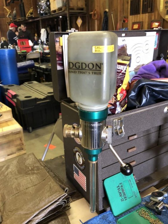

Дона Нольсона уже нет несколько лет, он приболел и по всей видимости производством больше не занимается . Я вообще не видел в этот раз изделий его производства, сам хотел прикупить себе несколько позиций , но не получилось их просто нет.
Вот ещё фотки с турнира.

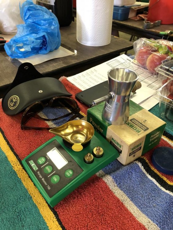

Обратил внимание, народ стал активнее использовать комбайны и точные весы. Раньше использовали дозаторы и иногда для контроля дешовые весы, отсыпали дозатором и ставили на весы. Сейчас многие используют хорошие комбайны .
Кембел говорит, что ему нравятся старые RCBS , там датчик точнее.
В ф классе вообще всё по серьёзному , там реальные высокоточные комбайны , специализированные
Не важно чем работать( засыпать, обжимать и тд), важно, как это работает в итоге. Нужны тесты всего оборудования , все железо должно быть идеальным
В ф классе сейчас такие Кастом установки в моде:) 1000 $ там( Канада )

В ф классе сейчас такие Кастом установки в моде 1000 $ там( Канада
Не все так страшно:)
Насыпалка с триклером стоят 400$ Если есть приличные весы и повезет - то сконектятся
Если нет - то еще 500$ за хорошие весы или 1000 за избыточно точные:)
