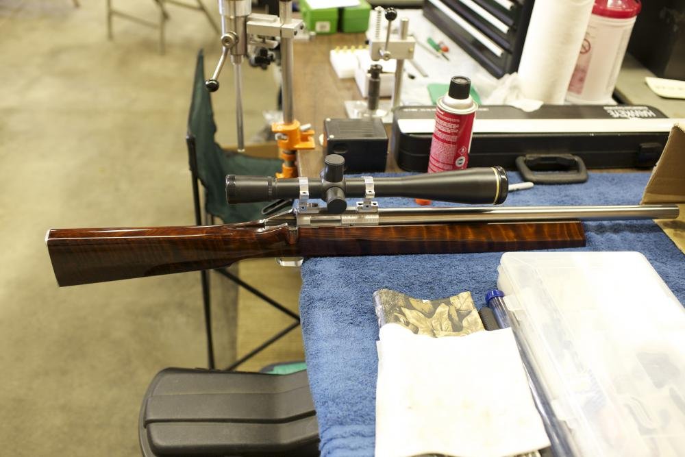

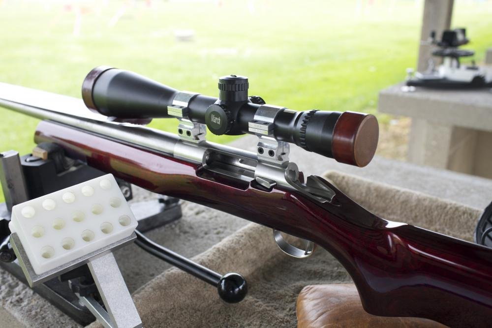

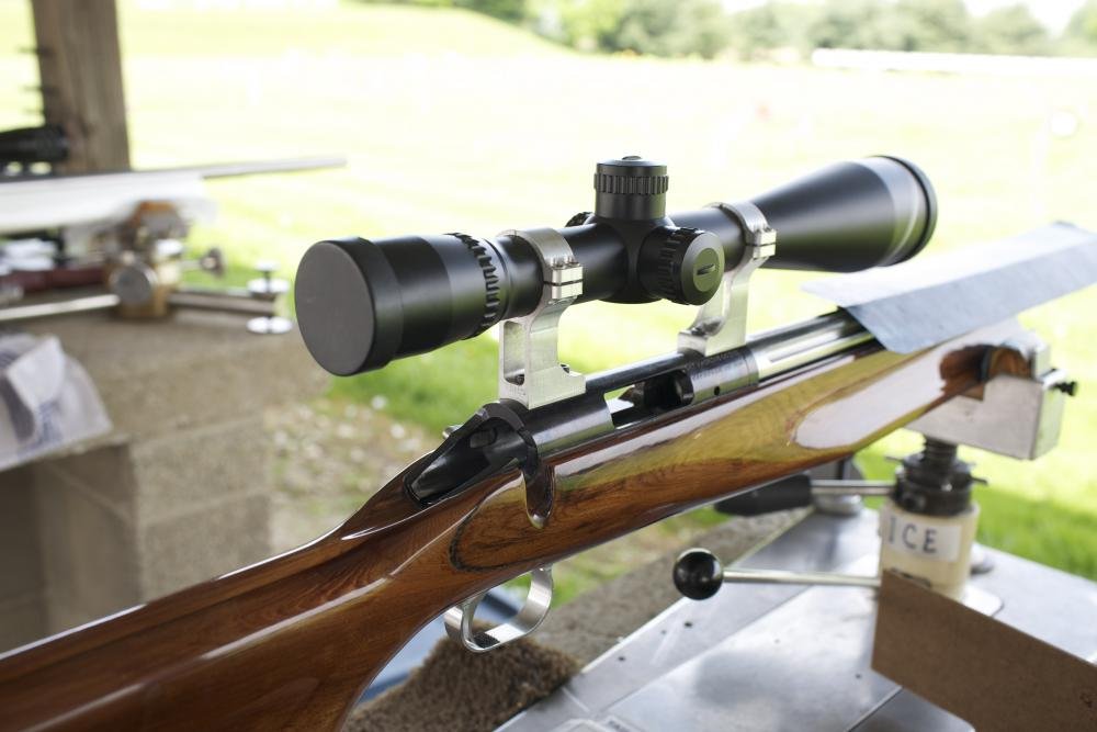

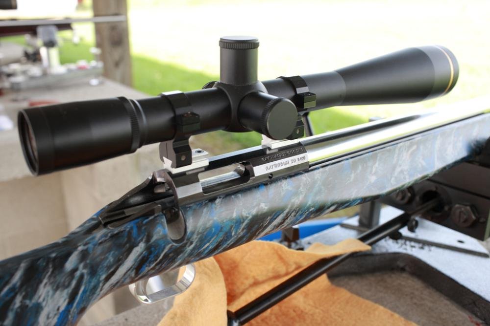

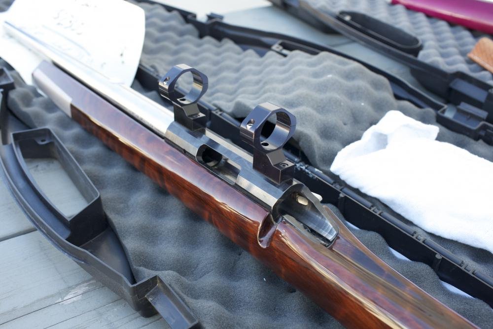

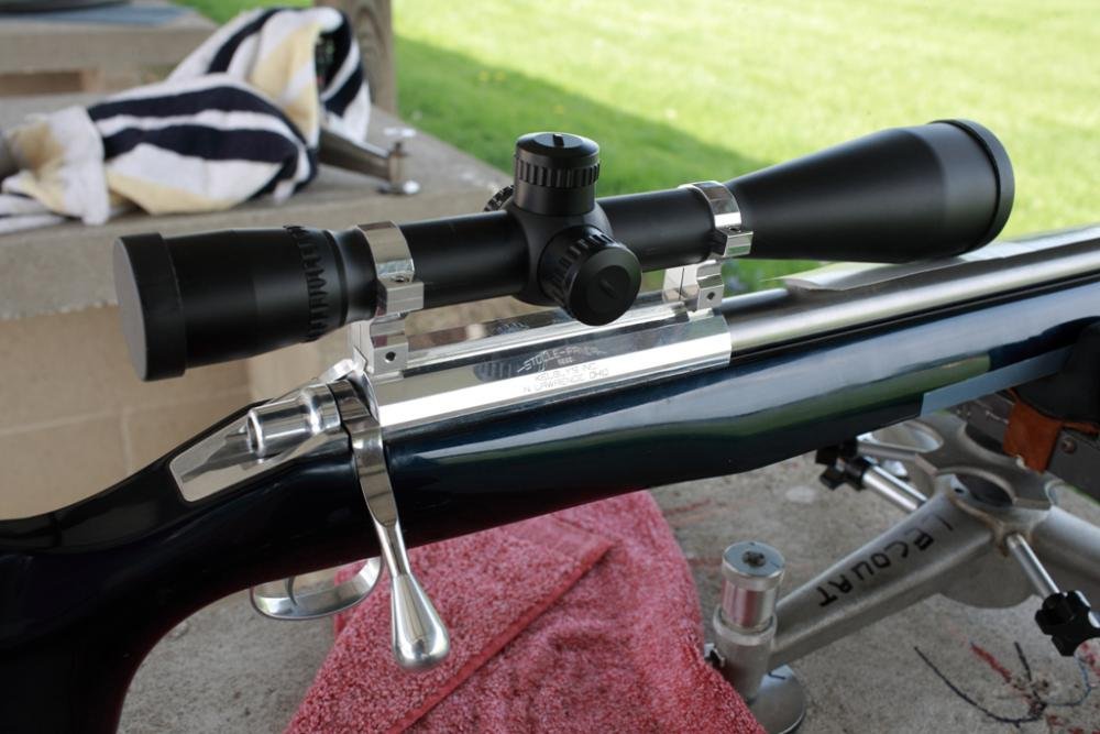

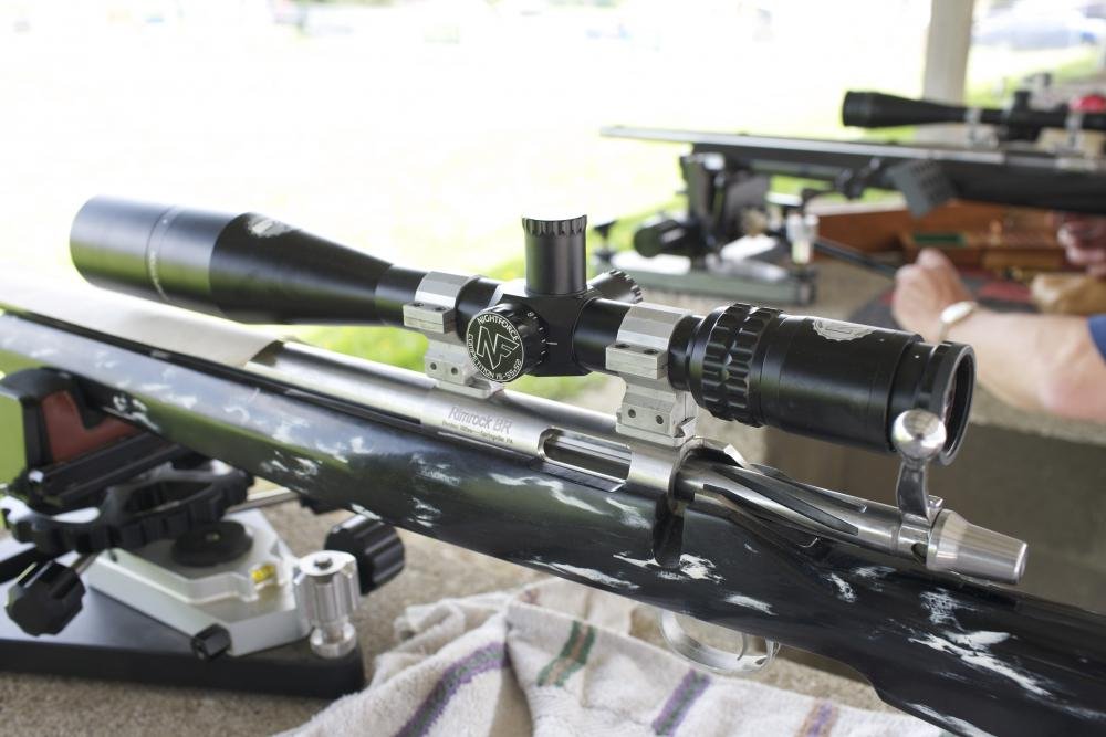

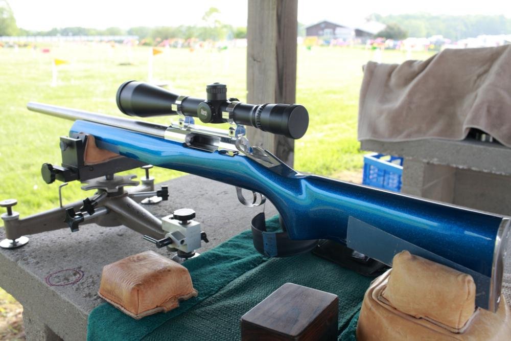

НСК-И Опубликовано: 17 мая 2013 Поделиться Опубликовано: 17 мая 2013 (изменено) Однозначно,что винтовка должна быть именно для бенчреста,заказана у лучшего оружейника(по возможности)и из лучших компонентов.Только так можно чувствовать себя спокойно выходя на рубеж:)Зачем проигрывать на старте?! КОРОТКИЙ БЕНЧРЕСТ(про дальний позже поговорим) Дистанции 100-200-300,триста редко,но иногда организаторы вставляют эту дистанцию,обычно 100-200м.(два класса)+200 5Х10(тяжелый класс) Калибр ВСЕГДА 6РРС.Бывают исключения ,но без особого успеха Комплектация. На соревнованиях два класса LV(легкий)и HV(тяжёлый).Две винтовки иметь накладно многие используют одну,ЛЁГКУЮ Затворная группа двух или трех упорная ,чаще двух портовая,очень часто БАТ:) ,самые быстрые используют(для правши) правый болт,левый порт,эжектор.быстрее ничего нет.(пять выстрелов за 10 секунд) Стволы КРИГЕР,БАРЛЕЙН,ШИЛЛЕН(РЕЖЕ),твист 14,или переменный,длина ствола 21 3/4(обычно так),нек 0.262 и 0.263,последнее время добавили 0.268. Разговаривал с Уэйном Кембелом(оружейник Тони Боера в том числе)по поводу переменного твиста.говорит,что эйфория уже прошла и он больше использует 14й,этот твист используется в более широком диапазоне температур,а переменный любит тёплую от +5 С и выше. По последней информации 2013г,сейчас пошли другие переменные(другие значения)и эти стволы держат любую температуру.Народ опять смотрит в сторону новых стволов с другим переменным твистом.:):):).Появился(стали использовать) новый нек 0.268,по слухам ,все довольны 🙂 Ложа ,номер один ТЕРРИ ЛЕОНАРД,пирог из дерева разных пород +кевларовые нити ,Сковелл очень хороший выбор ,потом все остальные. Спуск Джевел ,реже Келбли. Оптика, постоянники люпольд 32Х32(старые модели) ,люпольд 45Х45 ,марч 40 ,сетка обычный крест с точкой и без,много замороженных прицелов(Люпольдов),на них удалены механизмы ввода поправок. Иногда встречается экзотика в виде новых моделей,на фото Найт 15-55х52 Кольца в основном Келбли и бат(для Бата) Порох ,основной Вихта 133, пули кастом 68гран,выбор пуль хороший,очень редко 65(на любителя),гильза Лапуа. Одна из моих винтовок для короткого бенчреста,легкий класс,заточена для быстрой стрельбы Бат , двух упорный,два порта ,правый болт,эжектор. СтволЫ Бартлейн, твист новый переменный,длина 21 3/4,нек 0.263 Ложа Терри Леонард Спуск Джевел с предохранителем Кольца Келбли, узкие Оптика Марч с поднятой сеткой+7моа(крест вверху.не по центру) ВЕС в полной комплектации 4.756(разрешенный максимум 4.762) Матрицы ,кастом пара ,фулсайз бушинговый+посадочная нажимная(можно с микрометром митутойя,можно без микрометра) Упор СЭБ НЕО ,Кейс Пеликан:) Пуля 68 гран кастом КОЛЬЦА https://benchrite.com/triggers-and-scope-rings/scope-rings/john-loh-scope-rings/ Моя крайняя винтовка для короткого бенчреста. Круче ничего нет :). Лучшие комплектующие,один из лучших оружейников. Нек 0.268 фрибор 0.070, угол лида 1 градус 30*, 4 нареза, Bartlein, переменный твист 13.85-13.75,тюнер Bakys, усм Bix and Andy BR, ложа Scarbrougt BR, затворная группа BAT 3L,правый болт, двойной порт, тюнинг затвора(утяжелитель), система балансиров в приклад. Фото, тест настройки на стрельбище. 100м Изменено 4 февраля пользователем НСК-И Ссылка на комментарий
Groall Опубликовано: 18 мая 2013 Поделиться Опубликовано: 18 мая 2013 Игорь, а чем мак миллан не подходит? Ссылка на комментарий
НСК-И Опубликовано: 18 мая 2013 Автор Поделиться Опубликовано: 18 мая 2013 Игорь, а чем мак миллан не подходит? Иногда проскакивают и такие варианты,но это в основном статисты.Бенчрест это формула 1:)там делают все по максимуму,компромиссов быть не должно.Результаты очень серьезные и народ бьётся за любое преимущество по железу.Ложа должна быть легкой,прочной,геометрически правильной,должна гасить вибрацию,красивой:)Макмиллан не показывает тех результатов которые показывают топовые изделия(ложи),народ все тестирует,а потом определяется с выбором.Чем удобен бенчрест,там все известно,все лучшие комплектующие,никаких секретов нет. Ссылка на комментарий

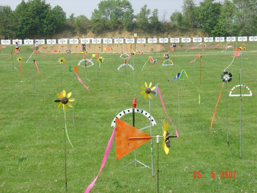

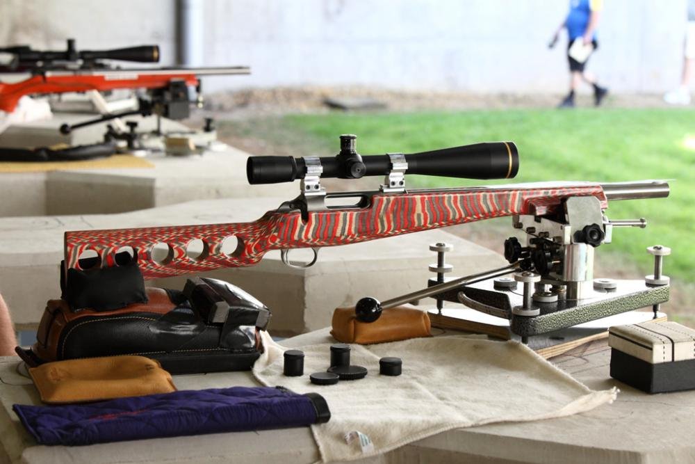

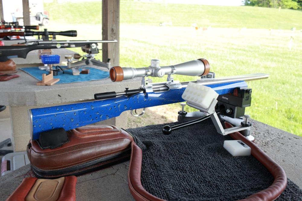

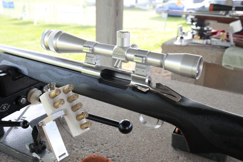

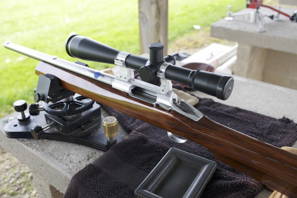

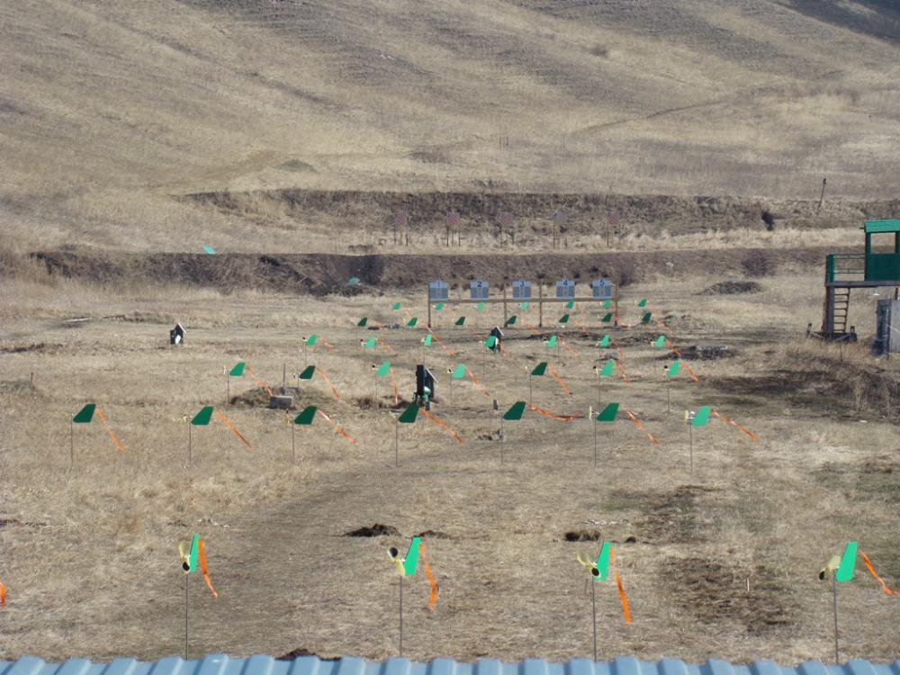

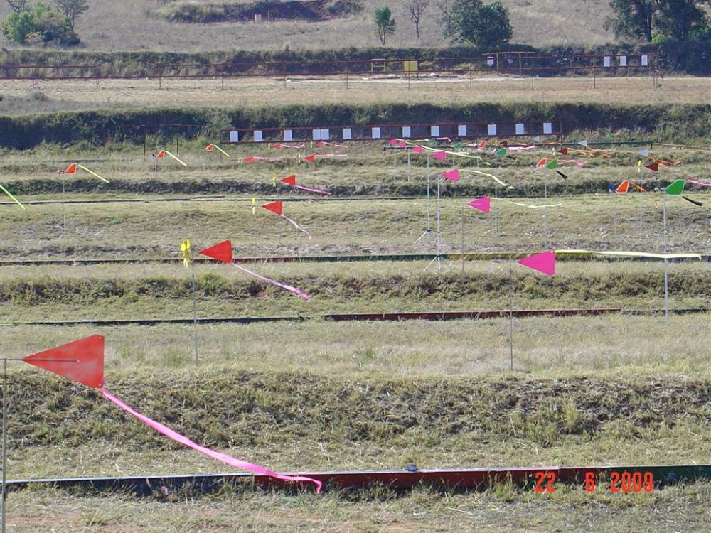

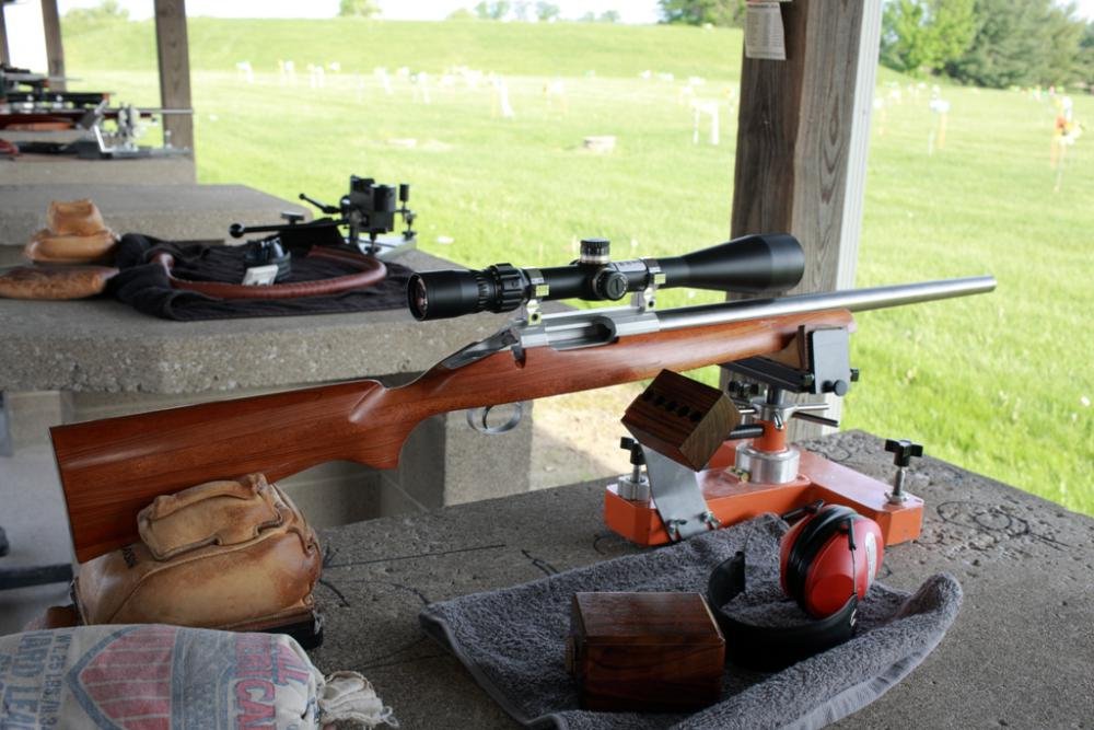

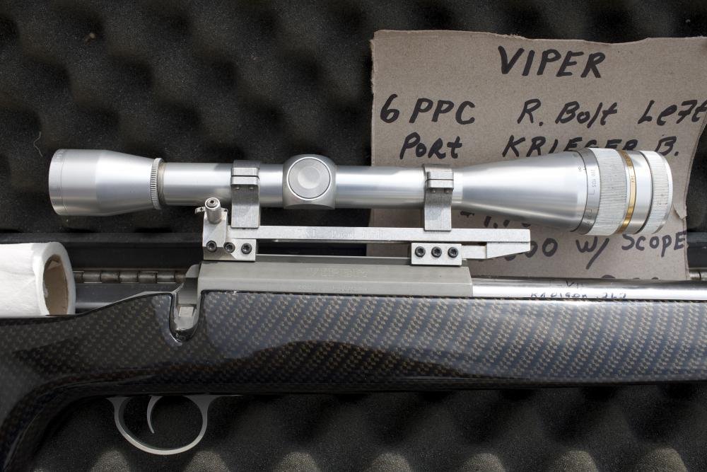

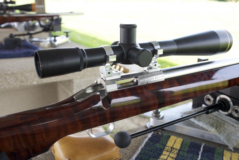

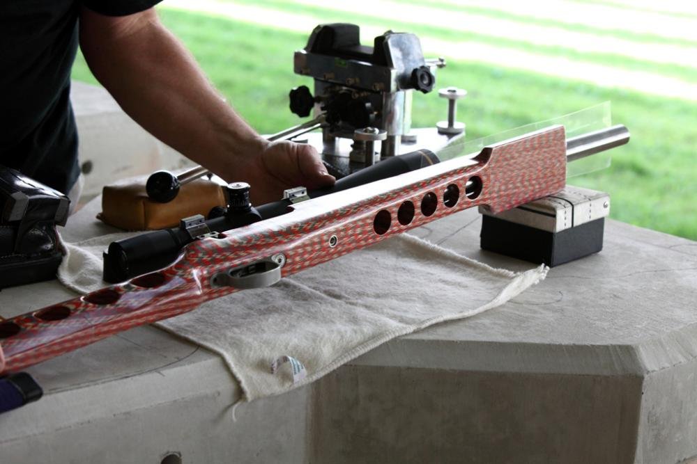

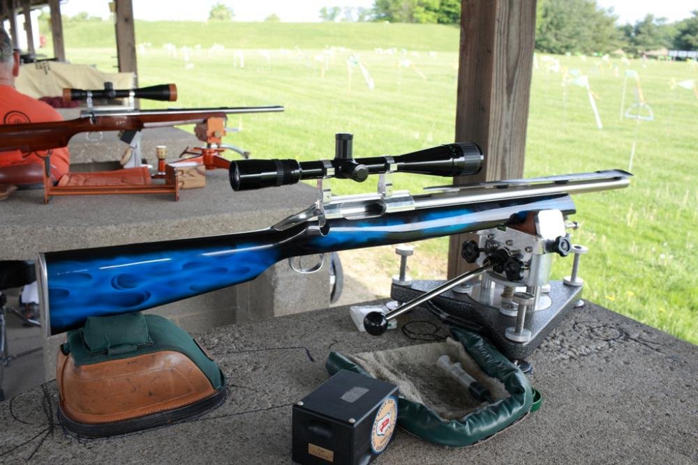

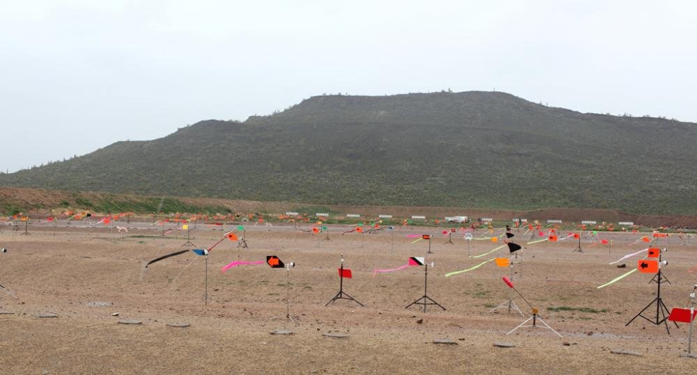

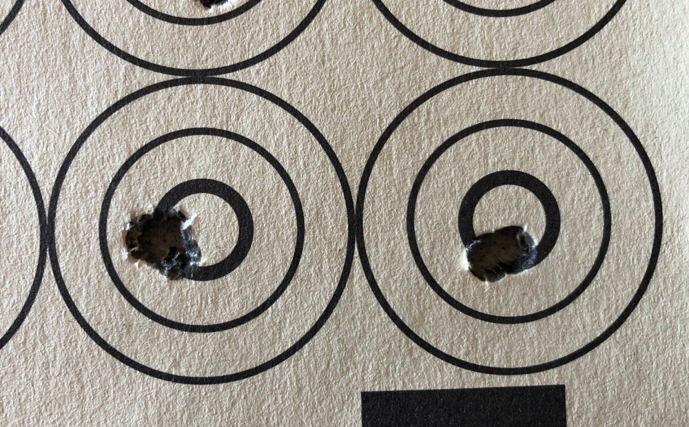

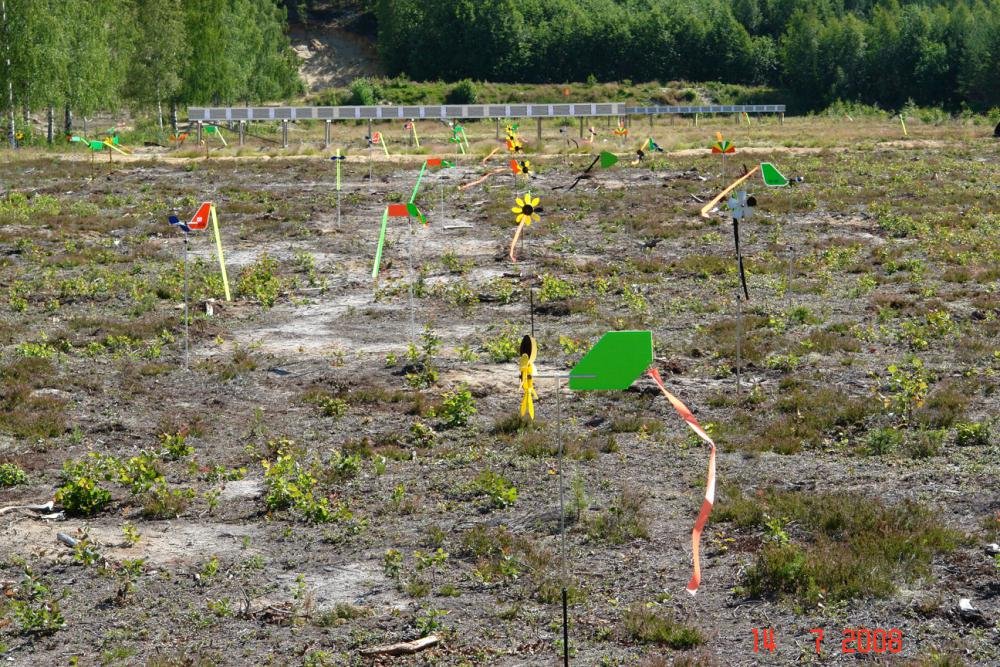

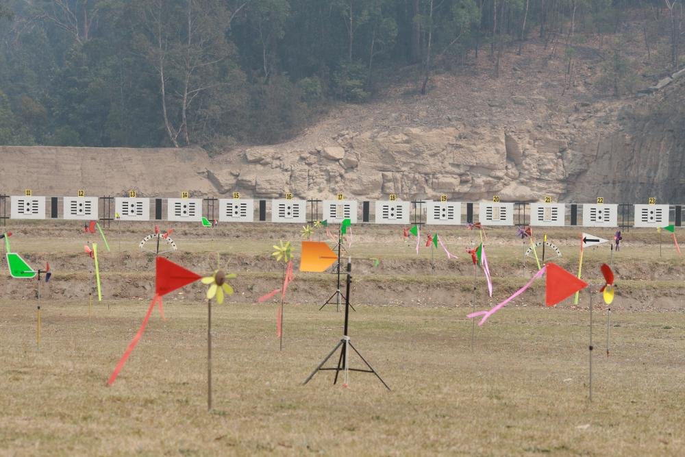

НСК-И Опубликовано: 9 сентября 2013 Автор Поделиться Опубликовано: 9 сентября 2013 (изменено) Фото в тему. Стрельбище Келбли(Америка).Угадай кондицию :):):) Франция [ATTACH=CONFIG]2606[/ATTACH] Африка Швеция Кактус(Америка) Красноярск(Россия) Австралия РЕЙЛГАНЫ(видео) ПРО СТВОЛЫ(статистика 2013) http://precisionrifleblog.com/2014/01/02/best-rifle-barrel/ Легендарная мишень Пэта Маккмилана Изменено 18 июня 2017 пользователем НСК-И Ссылка на комментарий

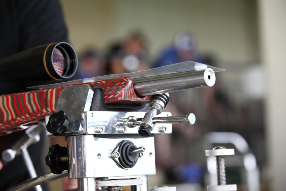

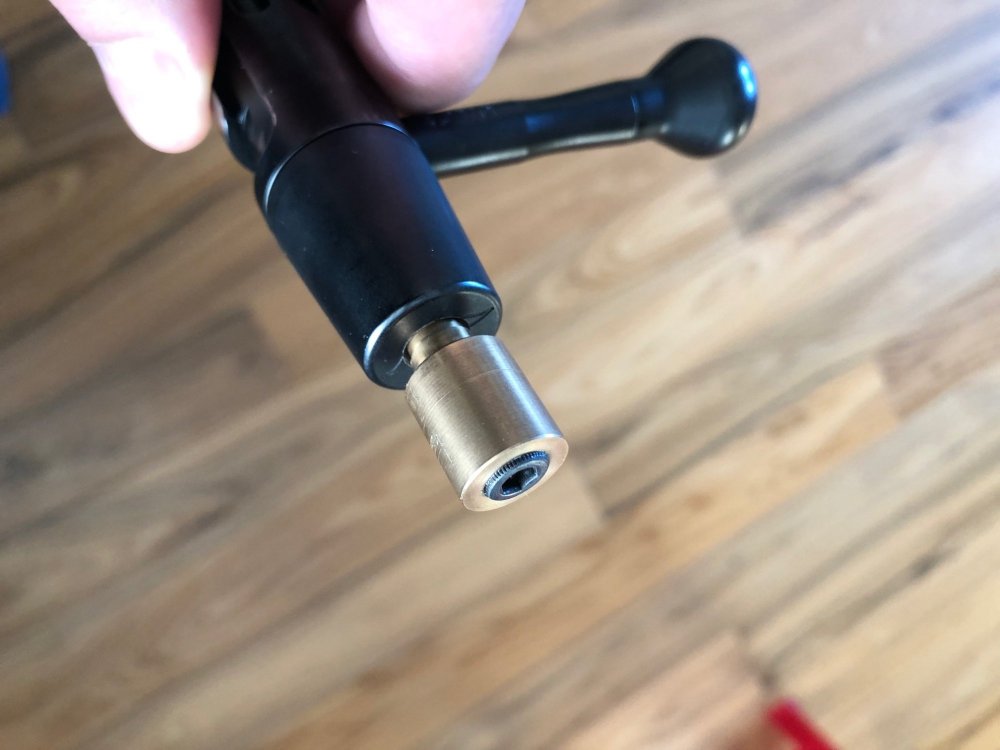

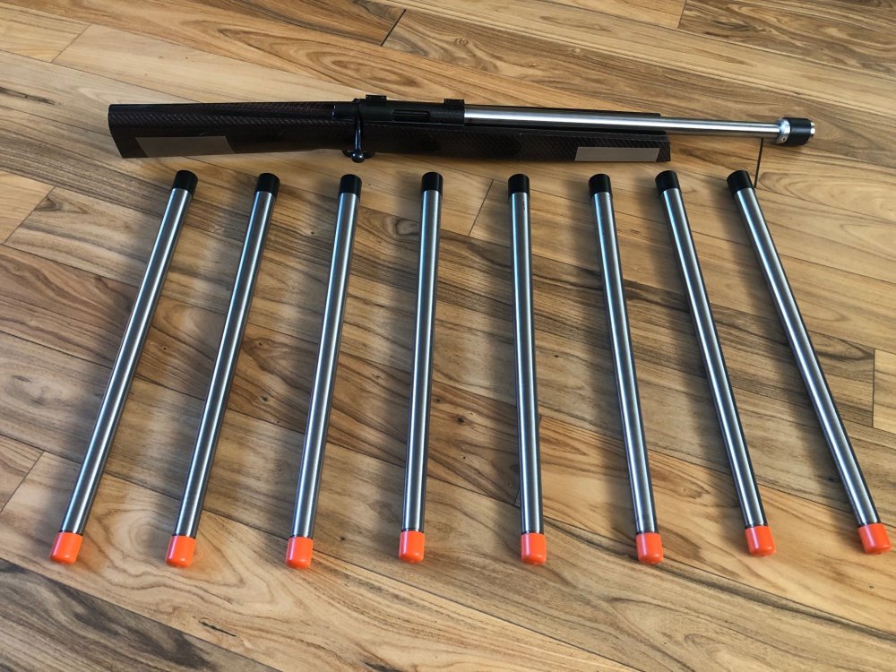

НСК-И Опубликовано: 7 июня 2014 Автор Поделиться Опубликовано: 7 июня 2014 (изменено) Про тюнеры. Последнее время все чаще встречаются тюнеры на стволах,Тюнер это такой груз на конце ствола по типу дульника,но без отверстий. Служит для более тонкой настройки заряда.Задача тюнера,менять колебания ствола.Настраивается просто:)сначала заряд настраивается по обычной схеме,без тюнера,потом накручивают тюнер и начинают настройку с тюнером,всегда есть нюансы их нужно знать :) Конструкция тюнера очень простая ,обычная алюминиевая(чаще всего) болванка с резьбой. С дизайном вроде определились,сейчас их даже продают(Бруно)30$ На Супершоте 2014 в ТОП 20 было много винтовок с тюнерами(Бакис ,Кембел,Коста,Бруно и многие другие)Рекордная группа на 200м была исполнена с тюнером:) есть над чем задуматься:) Тут продают дульник+тюнер http://www.bostromgunsmithing.com/#Page_TunerLandingPage Изменено 1 сентября 2020 пользователем НСК-И Ссылка на комментарий
