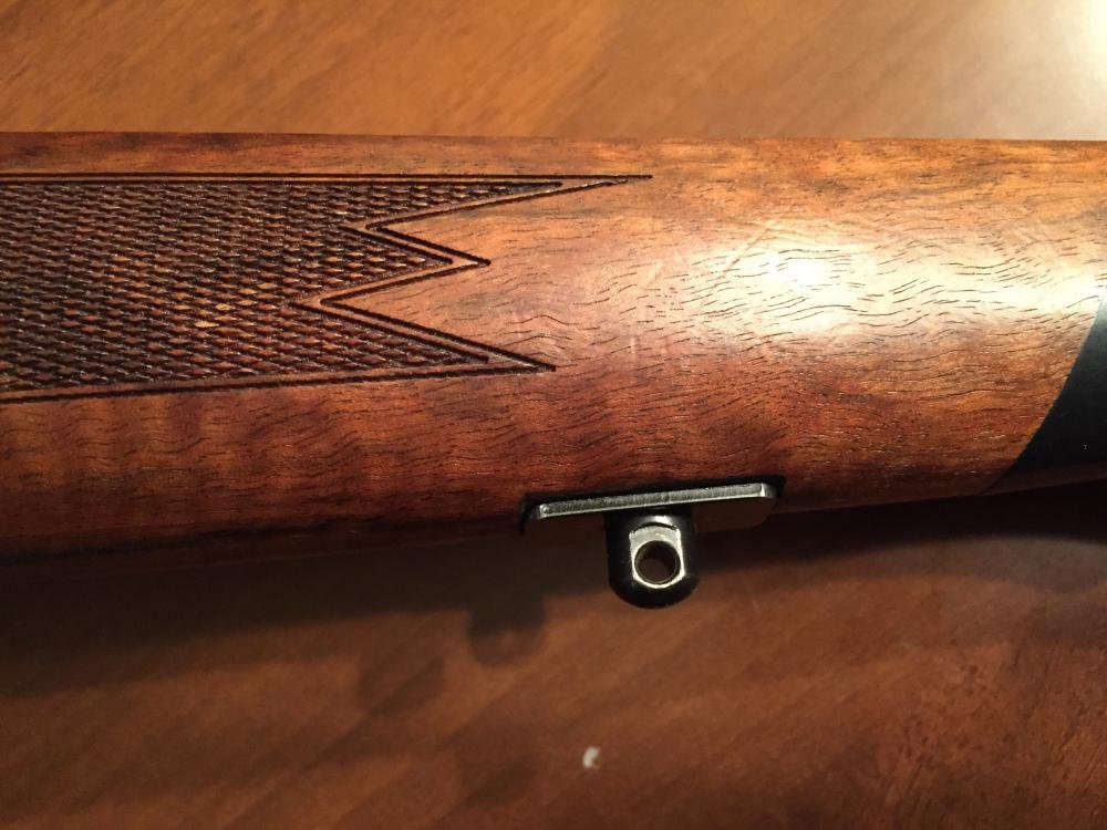

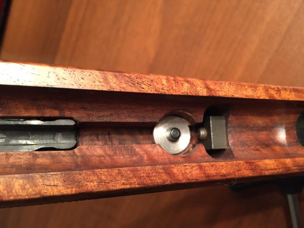

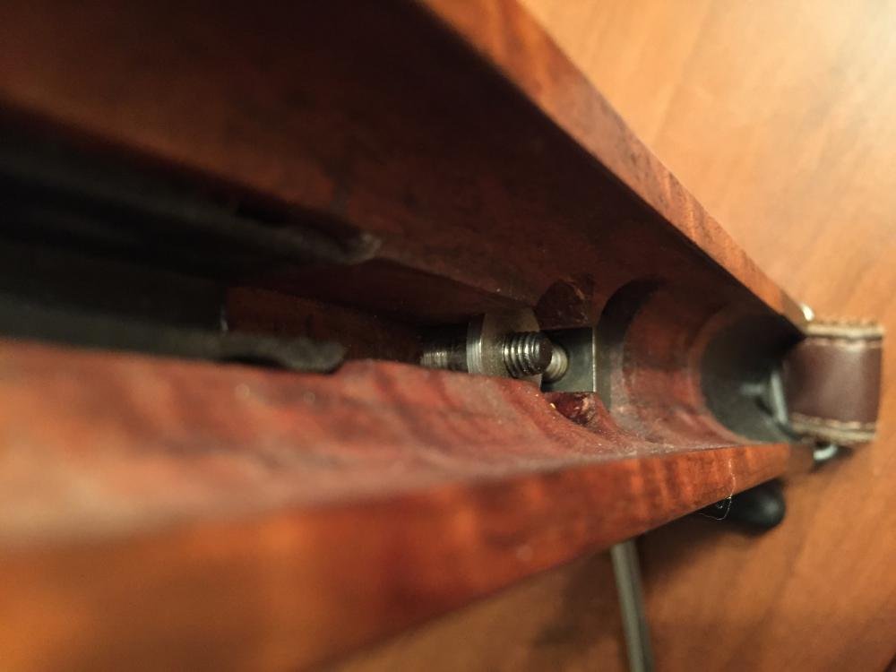

Сошки крепятся на вивер,на блазере его нет,там стоит еврошина.
[ATTACH=CONFIG]2691[/ATTACH]
Нужен переходник еврошина-вивер.Сейчас занят его поиском,может ,кто подскажет ссылку???
Нашел такую,думаю, подойдет
[ATTACH=CONFIG]2692[/ATTACH]
Установил адаптер,встал ,как родной:)
[ATTACH=CONFIG]2764[/ATTACH]
[ATTACH=CONFIG]2765[/ATTACH]
Установил сошки,все очень просто и НАДЕЖНО,шестигранник(американский).
[ATTACH=CONFIG]2766[/ATTACH]
[ATTACH=CONFIG]2767[/ATTACH]
[ATTACH=CONFIG]2768[/ATTACH]
В итоге, очень доволен результатом,сошки монолит!!!
[ATTACH=CONFIG]2769[/ATTACH]
РЕКОМЕНДУЮ:)
