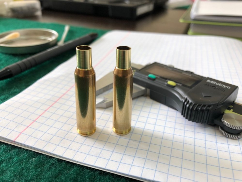

Садится мягко, в одно движение. Почти уверен, что это пружинит гильза. Теоретически 🙂, так как латунь не ртуть и даже не свинец 🙂 гильза должна пружинить всегда и у всех. Вопрос на сколько?
Сейчас попробовал на новых гильзах. Есть зазор!!!   Меньше но есть. Исчезает когда убираешь подставку (основание с дыркой чтоб капс. не наколоть) И снова появляется, когда донце гильзы прижимаешь к матрице подставкой. 4 гильзы попробовал - на всех есть

Дульце снаряженной гильзы -  0.336". Отстрелянной - 0.346". Это - 0.254мм разница.  Думаю это много. Патронник  у М12, значит, не строгий.  И пуля отстоит от нарезов на 0.010"- 0.030".  Получается, что патрон, где то  там "лежит, валяется" -  метафорически да и практически.

Вопрос к НСК-И. Как я писал в последнем посте, у меня разница между снаряженной гильзой и патронником 0.01" или 0.254мм в М12. Это, наверняка не только мной, снимаемый параметр.
На Ваш взгляд, это много  или мало?  И какова эта разница в спортивных винтовках высокого класса. С примерами, пжлста.
Изменено пользователем sved
В 25.06.2019 в 15:12, sved сказал:
Не знаю,что Вы имеете ввиду под спортивными винтовками высокого класса,но вопрос понял :) Разница зависит от НЕКа,нек в заводских винтовках всегда не тесный :) в кастомах 50/50 ,это зависит от заказчика (пользователя),кто то заказывает тесный,кто то свободный.В кастомах с тесным неком общепринятый зазор (из практики)  0.002 (на всех калибрах).В заводском ,если точить дульце на равностенность и делать это правильно,зазор обычно составляет 0.006,что вполне приемлемо для любого заводского патрона.
